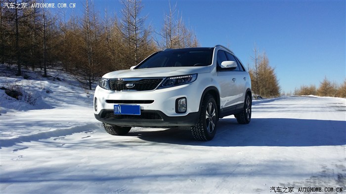

上面这五张照片是2013年6月份在呼伦贝尔草原和呼伦湖边拍的,这个季节小草还没长大,浅浅的略显荒凉。但这地方路不难走,风景确是极美的。无论如何我都推荐您去一趟,感受一下大草原的魅力(坝上和这里比起来逊色多啦!)。或许您已经看到了,这车的轮胎轮辋已经被我换了,后面详细说。

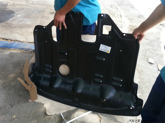

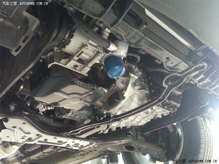

发动机护板购自万能的某宝,原装位的,300多元的价格比4S卖的实惠多了,都是完全一样的东西。
拆下原车的塑料护板后便会露出整个机舱底部,看到右边这个竖着的塑料横梁了吗?换钢护板的时候要一并拆掉它,否则装不上去

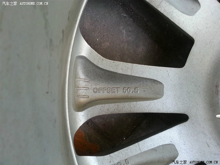

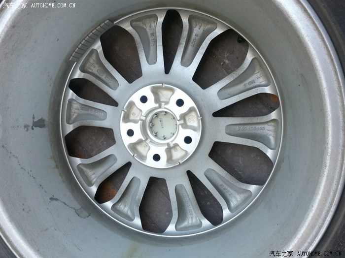

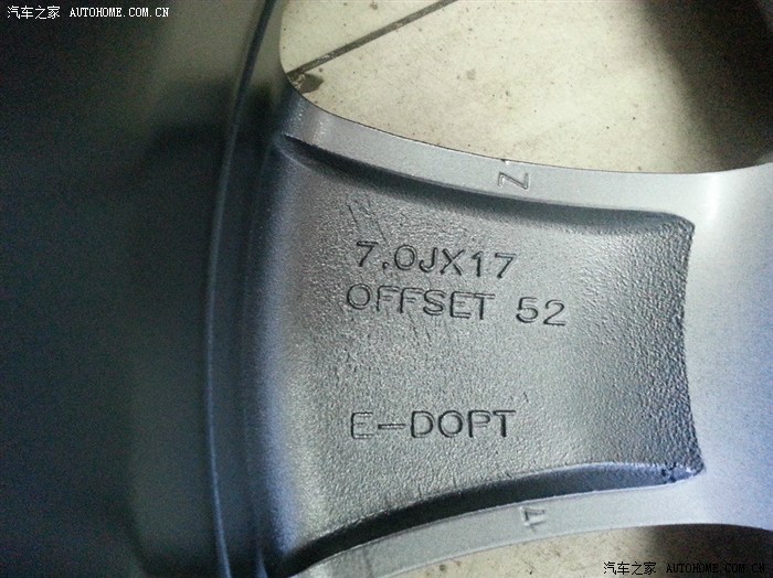

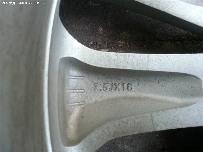

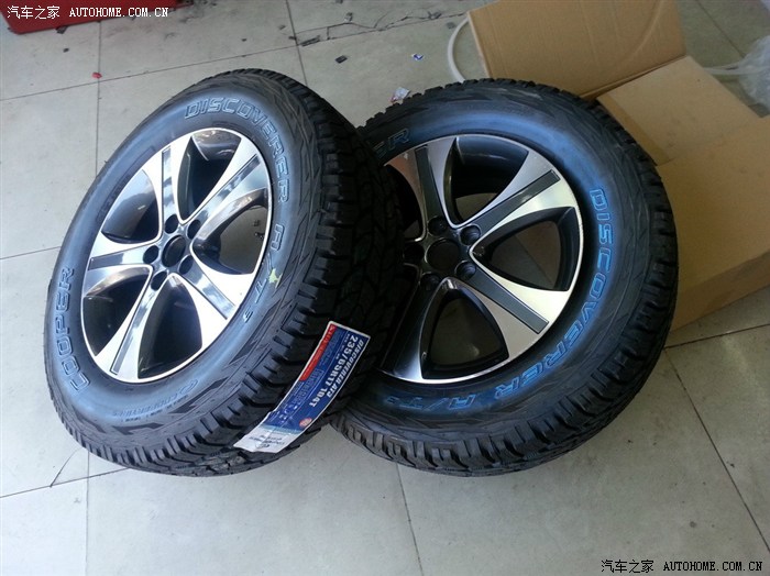

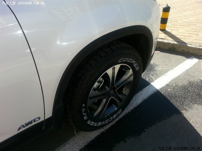

轮辋,俗称轮圈,由于我不希望改变原车轮胎的胎宽和外周长(考虑油耗和速度/里程表准确性),并且由于不同主机厂轮辋的参数都不同,不具有通用性,所以考虑自家品牌车型的轮辋更为简单相关轮辋的知识请点这里)。如果您对现代品牌的车型比较熟悉,您一定能看出这款轮辋出自哪里。没错,1.8排量的朗动车型。
从数值上的对比来看,原车轮辋的OFFSET值为50.5,朗动的则为52,每个车轮会向车辆两侧外廓1.5mm,这一点细微的差别基本上可以忽略不计,不会对原车的行驶性能造成影响。另外一个轮辋的选择是起亚智跑的17寸轮辋,这也是我换完了很久之后才知道的,据说尺寸丝毫不差。这个轮辋在汽配城的价格约为650-700/只。

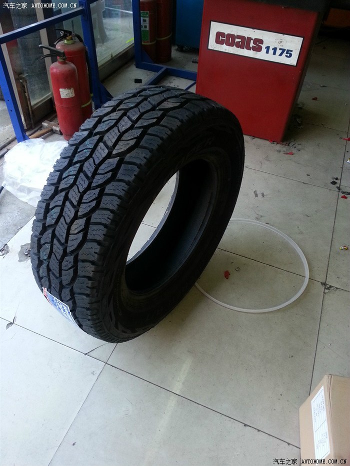

您一定要问了,为什么要用17寸的轮辋?因为我看上的这套AT轮胎在不改变轮胎宽度和外径的情况下,只有235/65R17 106T的规格(原车是235/60R18 103H),虽然最高行驶速度有所降低但载重能力却显著提高(相关知识请点击这里)。轮胎品牌为美国固铂,在越野轮胎品牌里有着很不错的口碑,花纹是discover at3,在固铂的官网上查看资料,这是他们最新研发的产品,沙地,泥地等非铺装路面的性能较上一代discover ats要提升不少。说到轮胎还有一个小插曲,我在某宝上找到西国贸汽配城的卖家后,电话预定了4条。但由于改装当天先得去五方天雅汽配城去取轮辋,看到里面的固铂店便去问了问价格,结果人家说全北京就剩4条了,而且还在西国贸那边,想要就得订货,报价还比西国贸那家每条贵了100元,我这心里顿时就美坏了,心想运气不错啊,不仅抢光了货源还省了至少400快。顺便说一下,这款轮胎的价格差不多1300/条,如果想要便宜些的话,可以考虑玛吉斯的AT胎,不到900/条的价格还比较实惠。

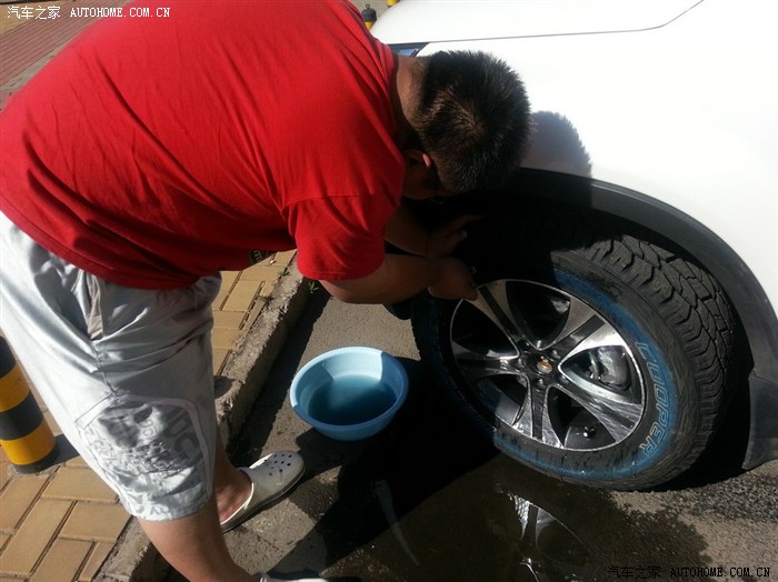

您也看到了,新轮胎外圈上刷了一圈儿蓝色,我也不知道是出于何种目的,估计是保护层吧,有懂行的专家给讲讲呗。回家之后的第一件事儿就是给我心爱的大索洗脚。没错,上面那个红衣服的胖子就是我,长相过于普通就不露脸了。

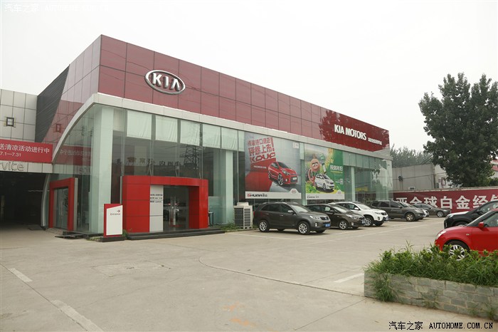

这个地方想必很多车友都很熟悉,没错,北京金佳景之东进口起亚4S店,是我们“北京索盟”的根据地,店里为我们专门开辟了一个展示区来宣传我们车友会,而且还给予我们超多的优惠活动,而让我选择这里的最主要原因还是这里员工的服务态度和服务水平,具体的我就不多说了,省的被说是托儿,你们来亲自感受一下就知道了。
左边这位身着蓝衣服的是宋师傅,负责为我接车,开工单什么的,虽然是头一次为我服务,但是却非常热情,就像见到老朋友一样;右边这位是我们索盟的老朋友啦,金佳景之东的售后服务经理国栋,大家经常叫他“果冻”,他每天都保持着极高的工作热情,服务也特别到位,我要是他的老板绝对会给他加薪的,哈哈!

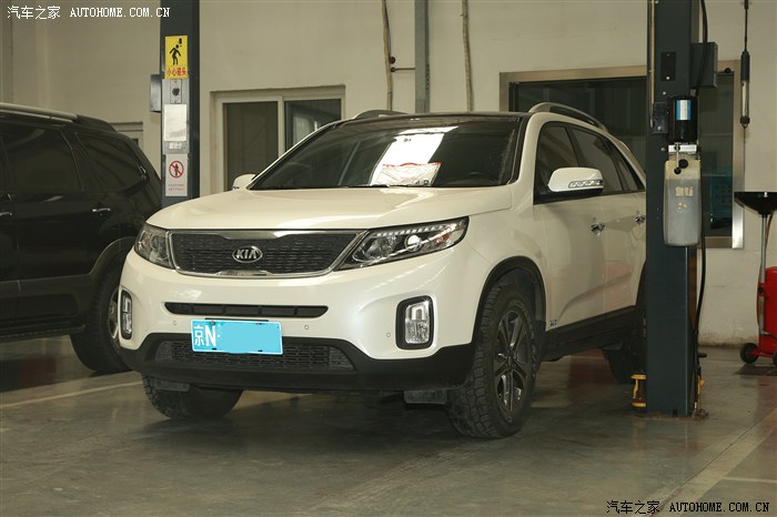

由于临近中午才到达4S店,所以已经没有空闲的工人师傅了,而且快到吃饭时间了,我的大索得等到下午才开工,这时它就静静地站在施工工位上,等待着即将到来的改变。顺便说一句,大家尽量不要在中午的午休时间去店里维修保养,工人师傅们都很不容易,挤占他们的午休时间是件很不道德事情,所以我也一再和宋师傅还有果冻哥说下午再开工。

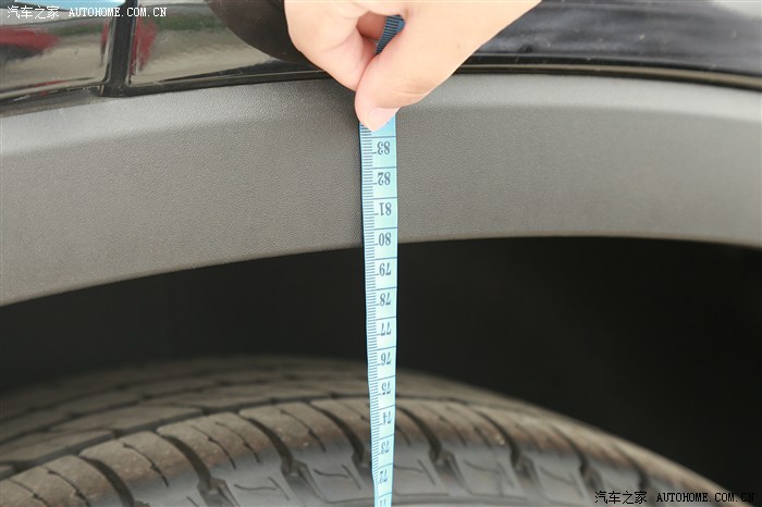

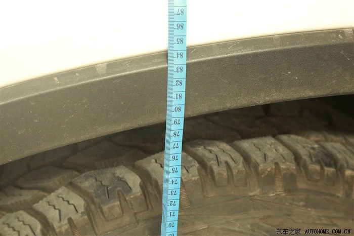

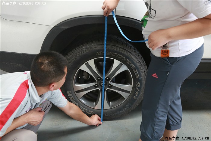

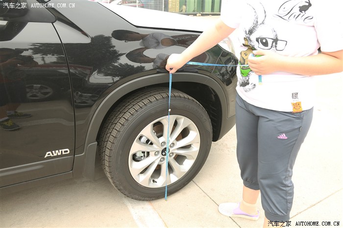

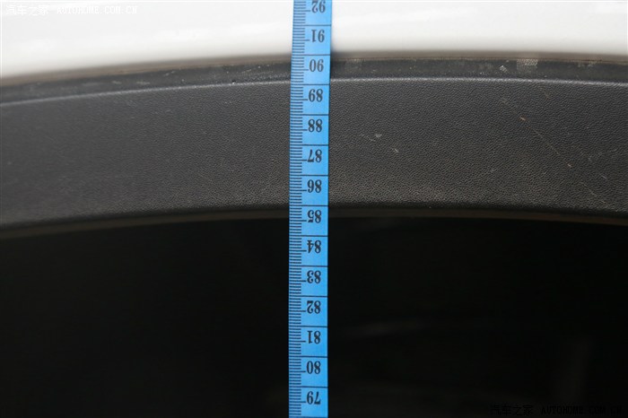

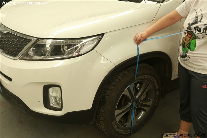

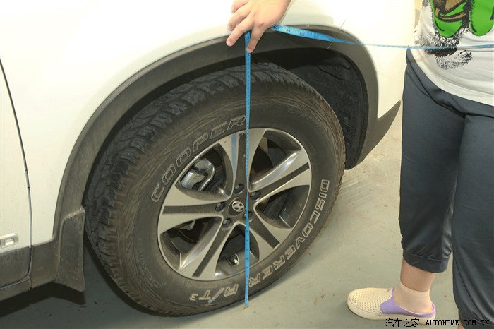

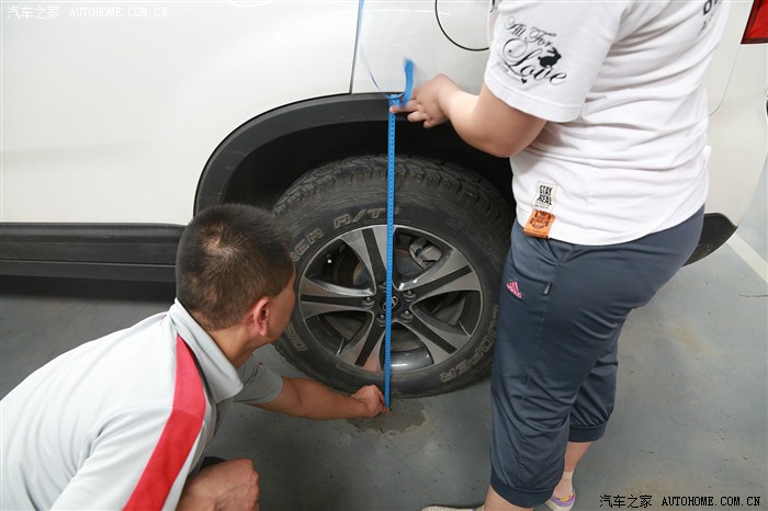

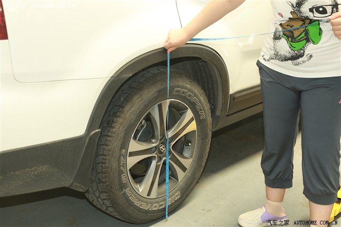

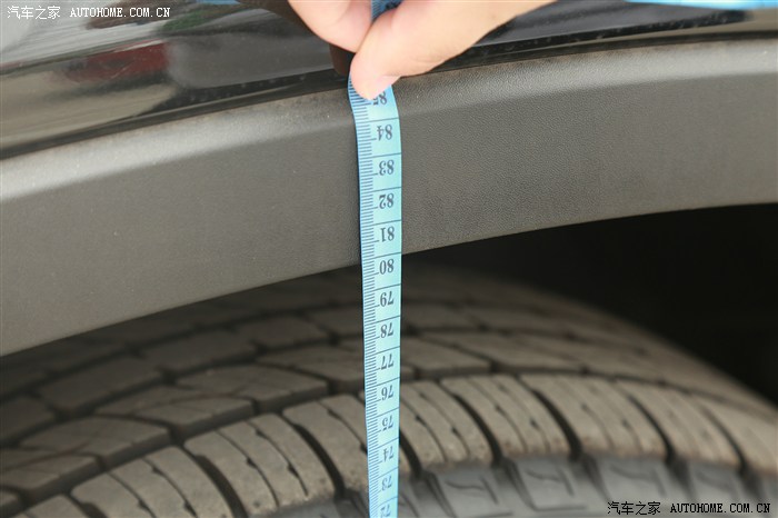

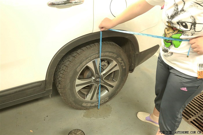

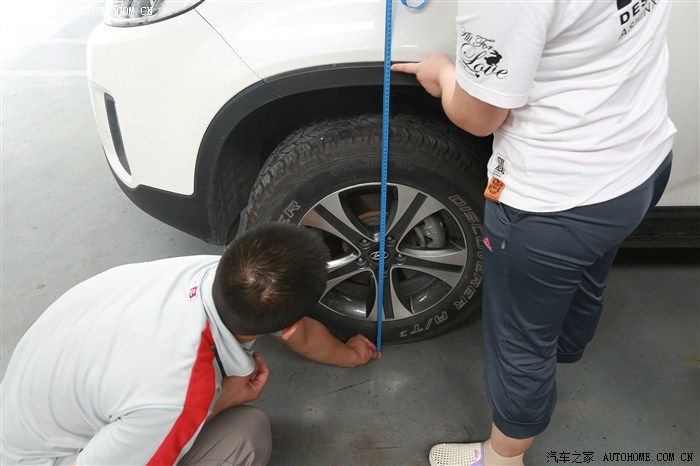

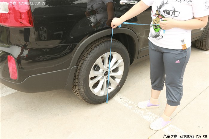

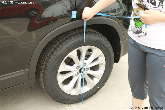

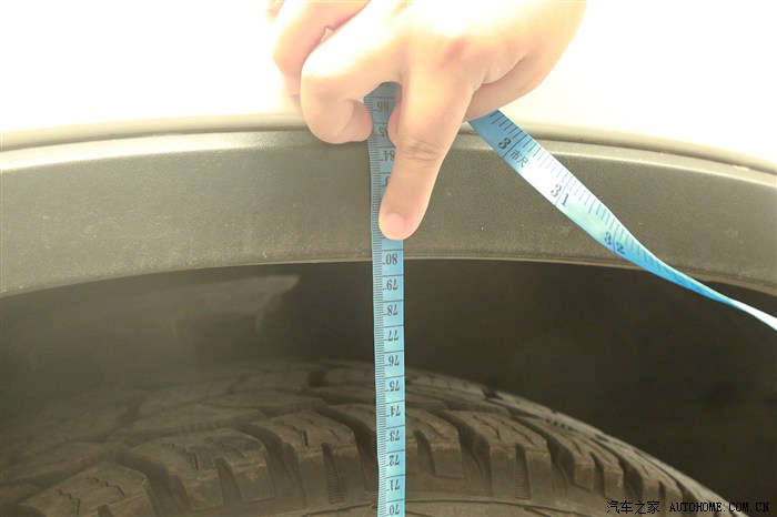

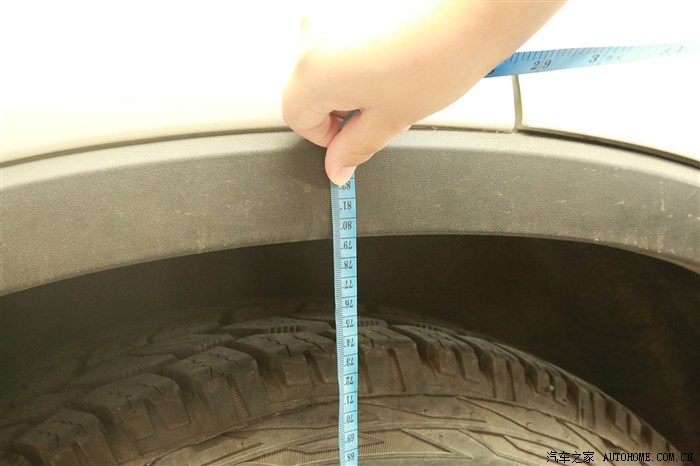

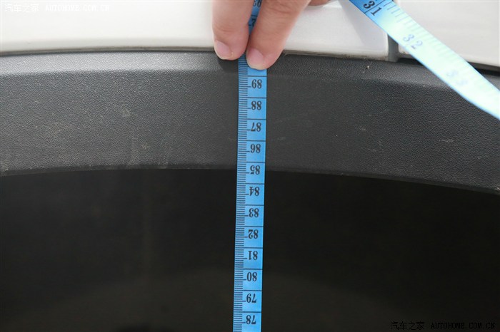

趁着中午的等待时间,我赶紧拉着老婆去车间里测量一下升高前的车辆高度,这是左前轮的,大概是78.7厘米。请忽略我媳妇儿的小手儿哈。
这是右前轮,高度79.4厘米,比左边略高,开始我还以为出问题了,但是后来一想,只要开车,左前肯定会比右前低,毕竟老有人在这边压着嘛,而且我这体重。。。嘿嘿。这样的表现倒也正常。

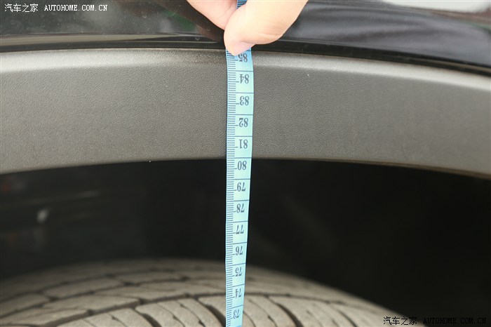

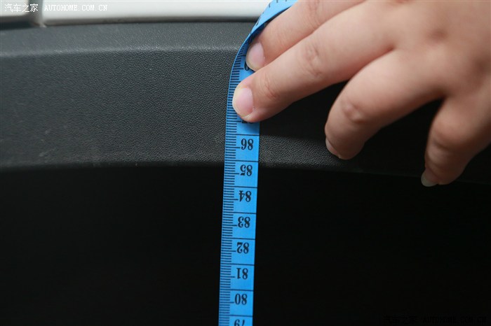

这是左后轮,高度78.8厘米
这是右后轮,高度78.9厘米,也是左边略低,但是这点儿差距真的看不出来,使用上也不会有问题。据说很多13款的索兰托都塌屁股,看来我的没有。

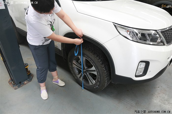

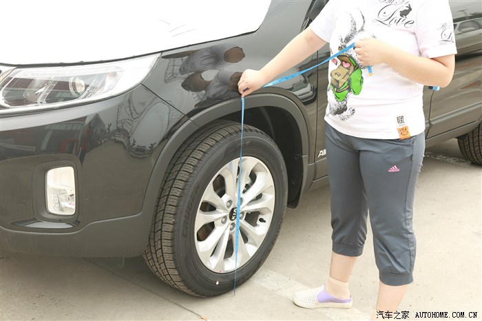

刚说准备出去量量新的商品车,一眼看见自家兄弟127号,不过他人没在,只是车刚从车间出来。过去偷偷量了一下它的车的高度,和我的车情况差不过,只不过因为他比我瘦不少,左前轮没下去多少,具体数值我忘了,但是肯定比我的高点儿。我俩的车都是行驶了两万多公里,很幸运都没塌屁股。

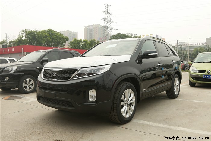

这是一台待售的商品车,接下来我就要量量它的高度
左前轮,79.8厘米
右前轮,79.9厘米
左后轮,79.4厘米
右后轮,79.5厘米,
可以说新车是左右基本平衡的,当然我的测量也有误差。

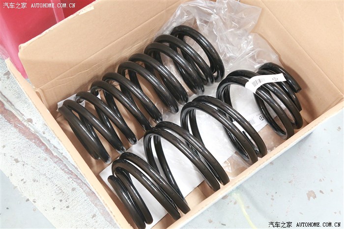

这是新买的弹簧,总价不到1000块

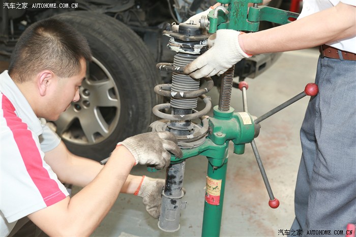

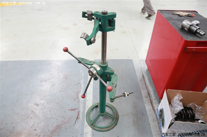

这是拆卸前减震器弹簧的工具,后面有具体用法

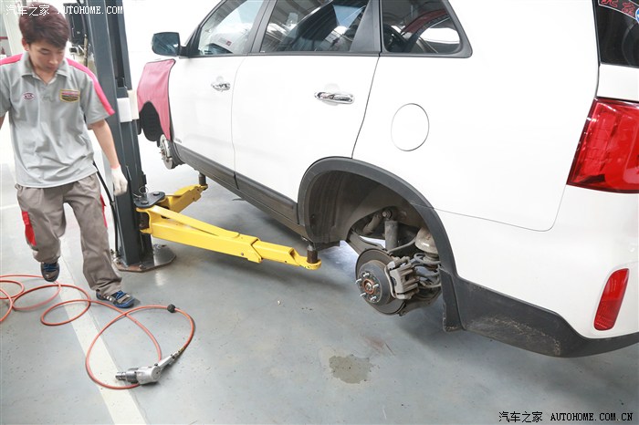

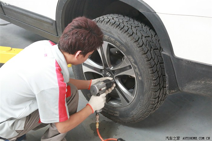

有气动工具帮忙拆轮胎,速度极快
拆下两个轮胎就是分分钟的事儿,效率高得很

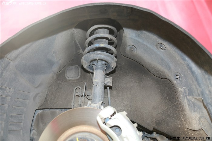

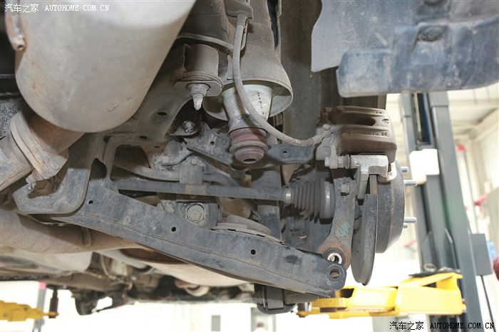

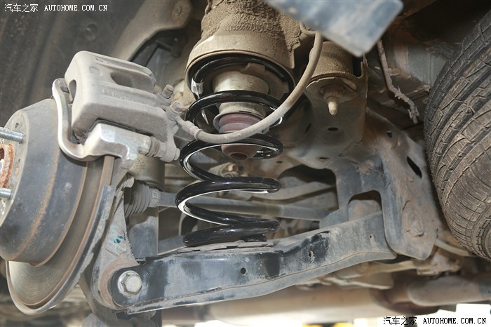

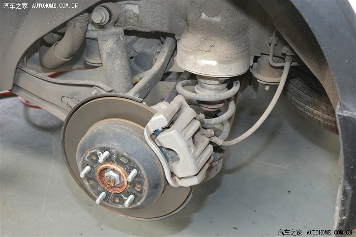

前悬挂

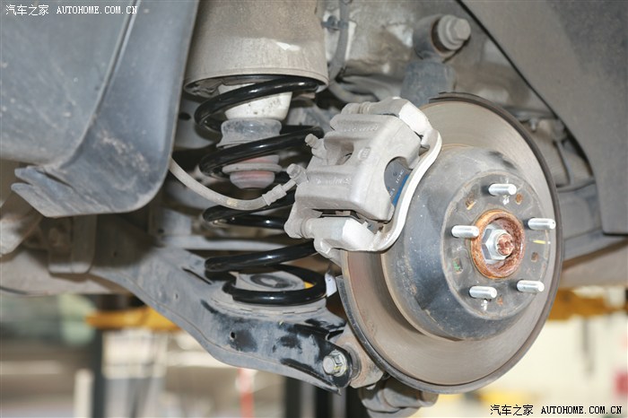

后悬挂

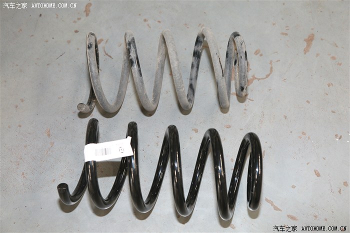

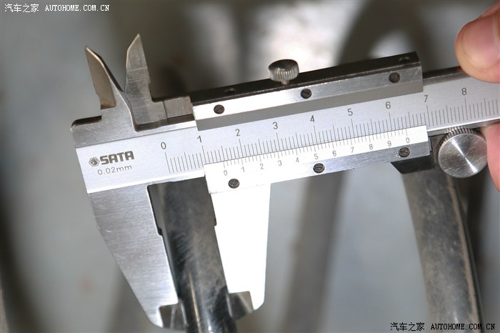

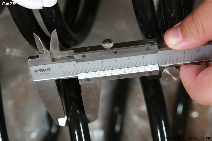

这是后轮弹簧的新旧对比
原车弹簧,粗细大约为14.66毫米
新弹簧,粗细大约为16.26毫米

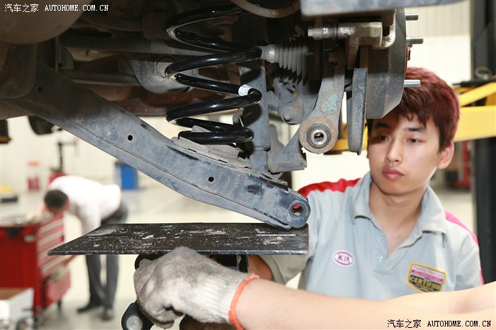

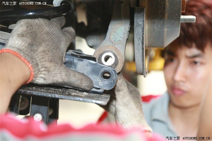

就在我测量弹簧的这么会儿功夫,左后轮的弹簧已经换好了
右后轮的弹簧也已经拆下来了
新弹簧已经送到弹簧座上,工人师傅正在推的就是个千斤顶,把弹簧座顶上去
就像这样,往上顶就对了
顶到合适高度,把螺栓穿进去拧紧固定,就行了
右后轮也安装完成

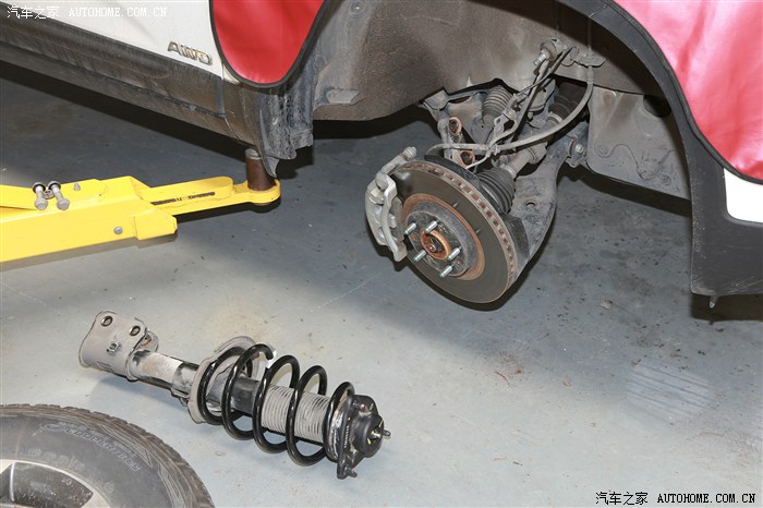

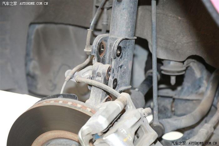

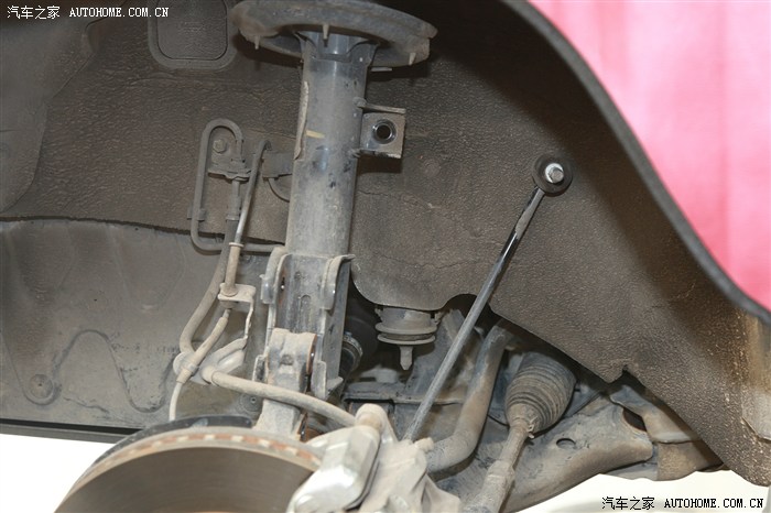

前减震和转向节已经分离
这是那两个连接螺栓
平衡杆也已拆下

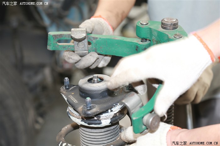

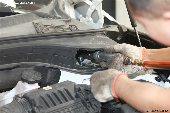

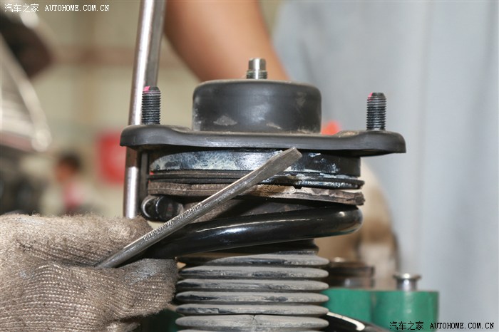

正在拆减震器塔顶的螺栓。这专用用具很方便也很好用,比起扳手来简直就是外星科技。

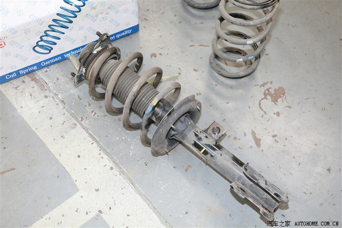

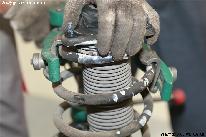

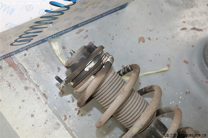

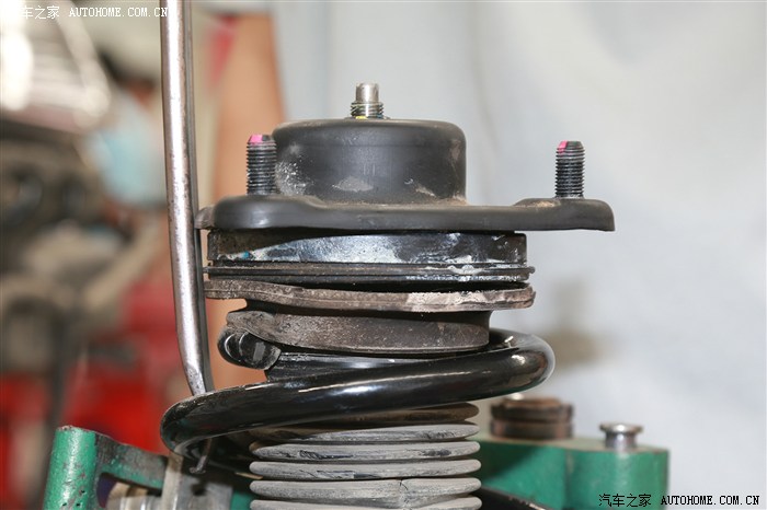

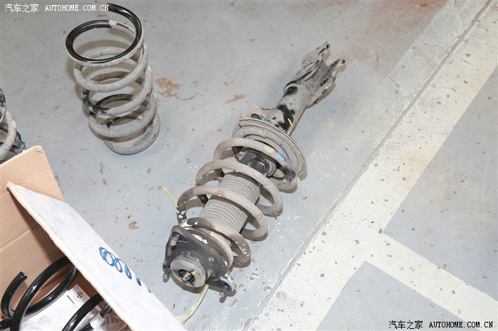

前减震器被整根端下,接下来就要拆除顶部的固定装置,将弹簧拿出来

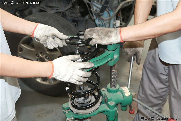

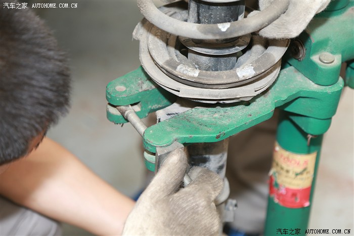

这时就要用到前面展示过的弹簧拆卸工具
先要将下部夹住,固定好
看到钢钩了吗?那就是扒住弹簧的部件
扒住了就可以往下压了

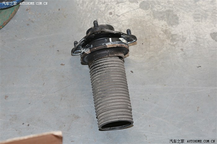

塔顶部分被摘下
把新弹簧换上,然后用同样的方法压下去
弹簧和塔顶的减震胶垫没对位,需要调整
调好了之后就可以把顶尖的那个螺栓拧回去了
整根已装好

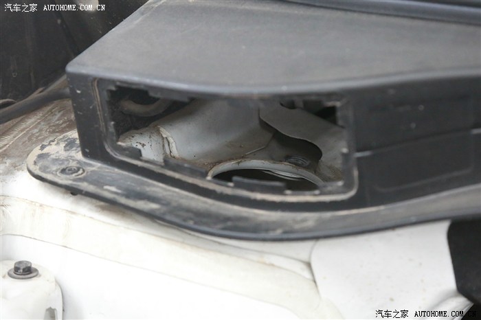

这就是减震器顶端的安装位置,现在是个大空洞

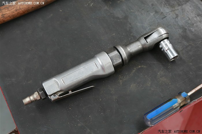

这就是我刚才说的那个外星科技工具,哈哈,气动的,能够横着拧螺栓,还能改变旋转方向

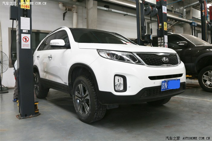

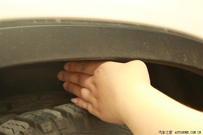

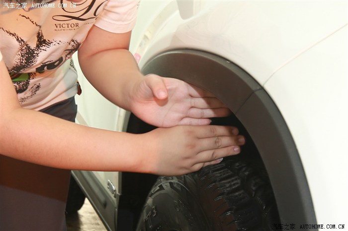

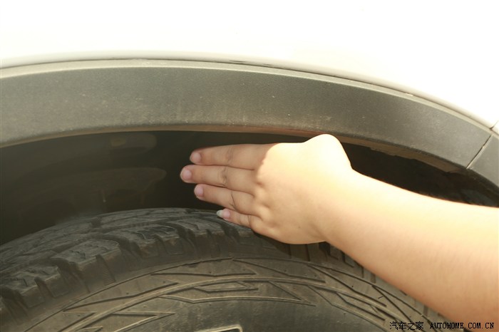

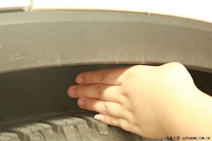

这是安装之后刚落地的样子,是不是看着很夸张?哈哈

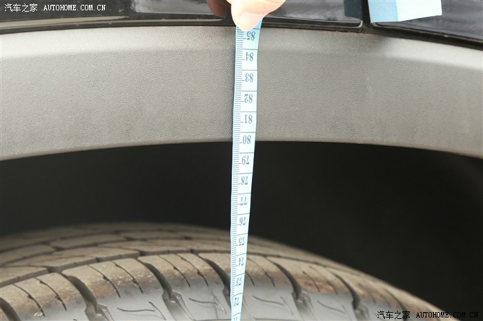

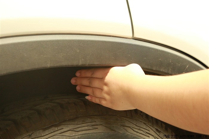

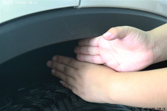

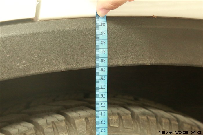

升高之后的左前轮,离地高度85.0厘米
右前轮则为85.5厘米
左后轮高度 84.7厘米
右后轮高度 84.7厘米

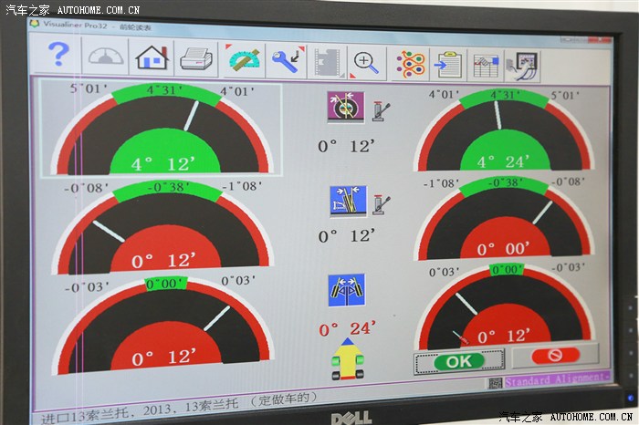

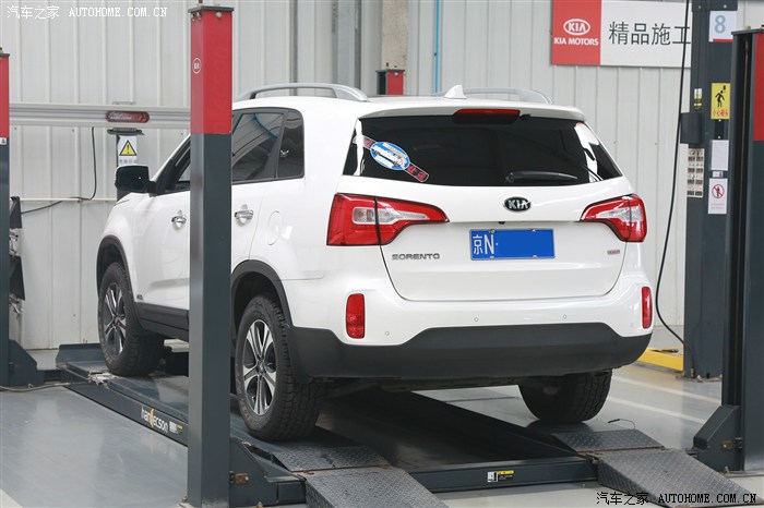

之后就要去进行四轮定位了。

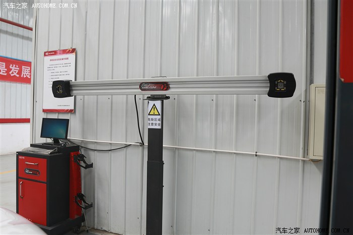

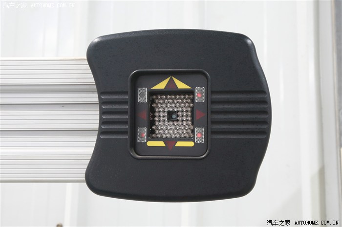

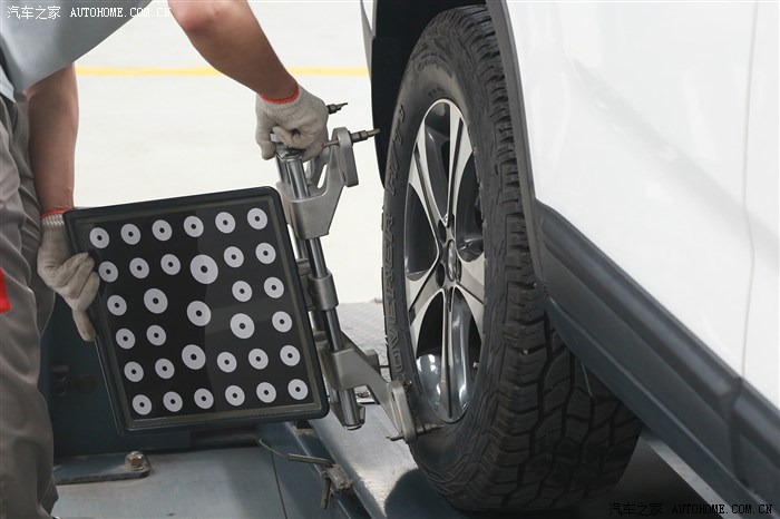

工人师傅正在将测量板卡在车轮上
这是前方的“探头”,会根据四个车轮测量板返回的信息做精确测量并传给电脑进行分析,具体原理很复杂,我就不赘述了

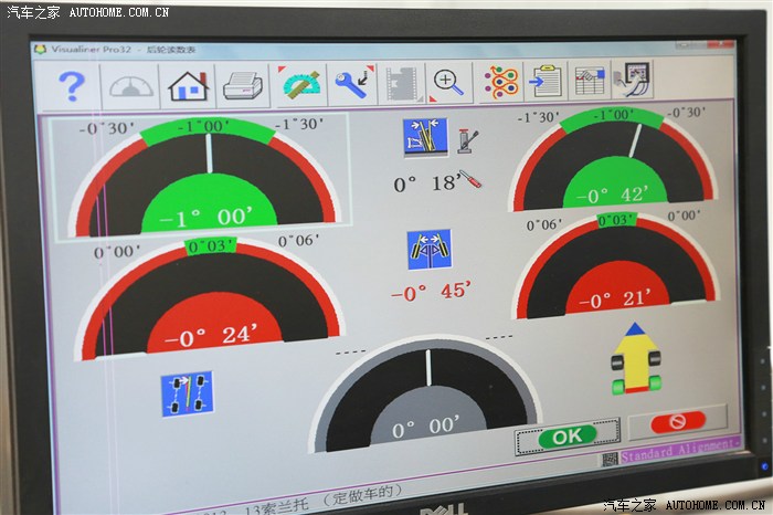

这是前轮数据,本以为没事儿,出了结果才发现,前轮内倾角和前束值都偏差很大。
后轮的前束值也不对,用工人师傅的话讲“这叫祖国山河一片红”。。。。。当然,最后在师傅的努力下,数值全部恢复正常。
知道为什么选在这里而不是汽配城的小店里施工了么?这就是原因!

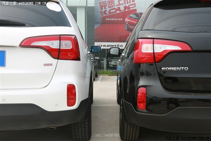

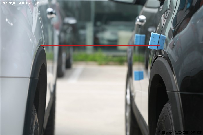

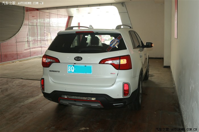

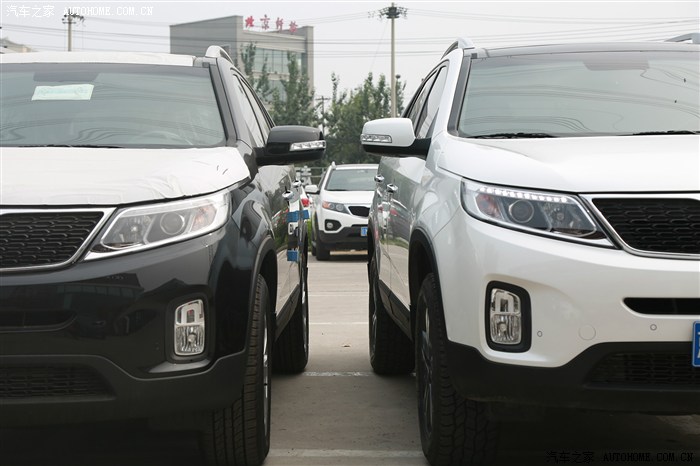

最后我贱索索的停到刚才那个商品车旁边

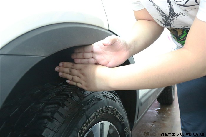

效果是不是很明显呢?

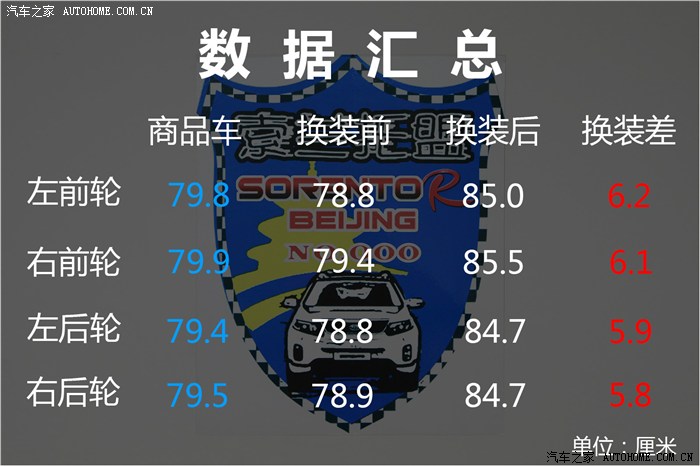

        最后发一个数据汇总表吧,这样更直观些
简单分析一下:
  1.商品车在使用一段时间后,4个悬架的高度会有一定下降,这是正常现象。
  2.使用过一段时间的车,左侧悬架的高度会比右侧更低,这主要是因为左侧负重比右侧略大的所造成的。
  3.更换弹簧后,虽总体高度全面提升,但左右的高度差仍不能恢复到商品车时的状态,这说明造成偏斜的原因更多的是因为减震器的老化,弹簧所造成的影响较小。
  4.更换弹簧后,前悬挂的提供高度比后悬挂略大一点。
  5.换装弹簧后的车身高度被提升约6厘米左右。
        还有一点很重要,新换上去的弹簧也需要使用一段时间后才能稳定,所以最终的提升高度肯定会有所下降,后续的情况我会在车辆使用过一段时间后再做更新,请大家及时关注。
