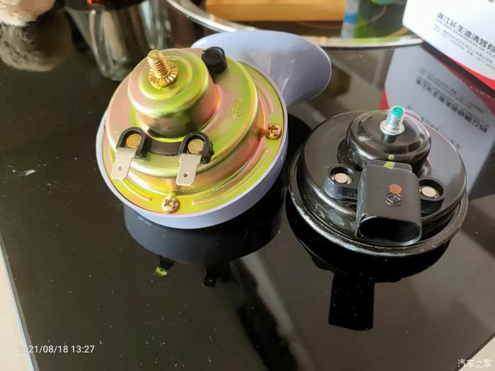

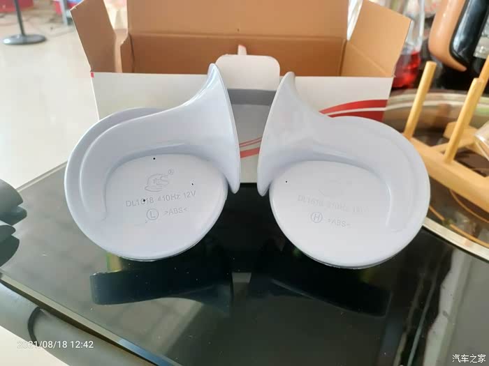

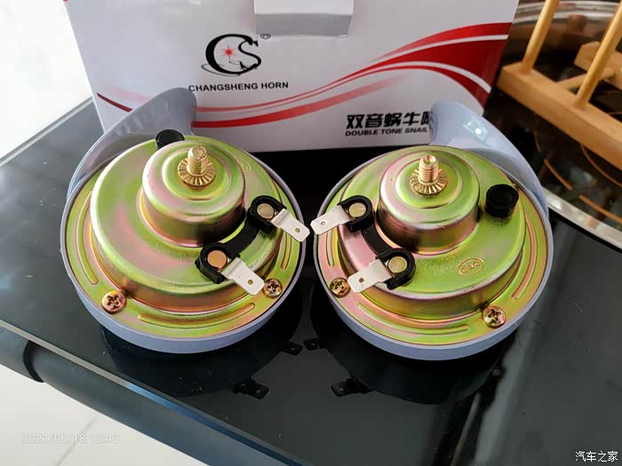

等着无聊,拿出准备装车的蜗牛喇叭来看看
牌子不牌子的不知道,说是铜芯的

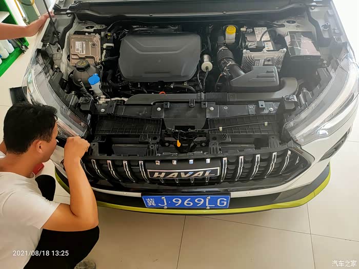

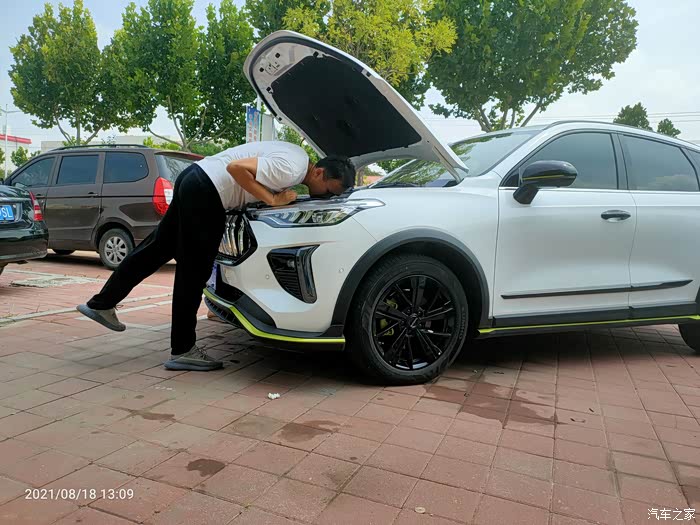

师父回来了,因为赤兔车型太新,先研究一下原车喇叭的安装位置和怎么拆

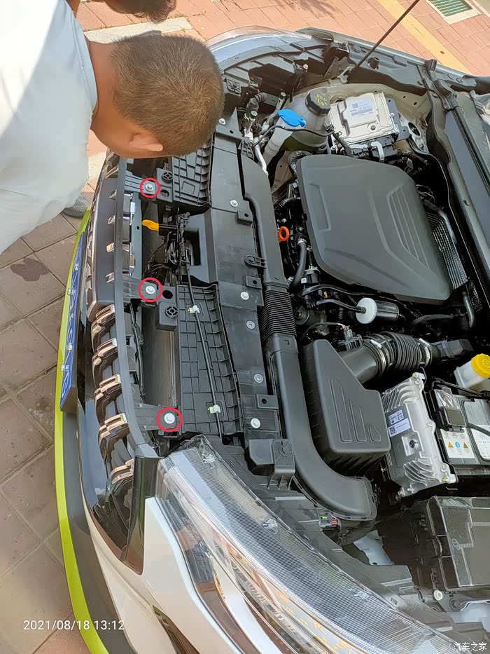

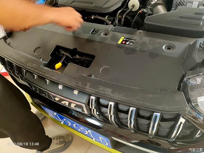

确定好原车两个喇叭分别在左右大灯的下面,一边一个之后,马上开拆,拿掉中网上盖板,拧下图中4颗螺丝

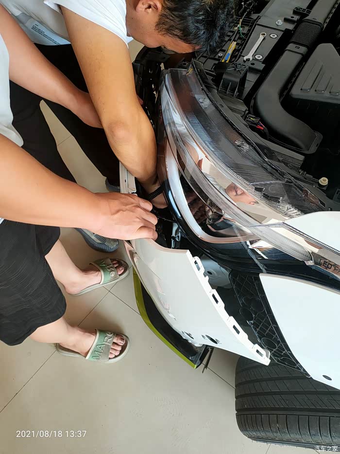

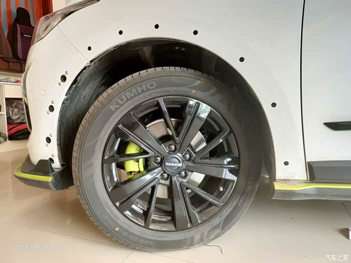

轮眉要先拆除下来,才能拆下前杠
拿下轮眉之后,师父还称赞轮眉与前杠连接的卡子是钢片的,比起普通车型的塑料卡子要实在的多

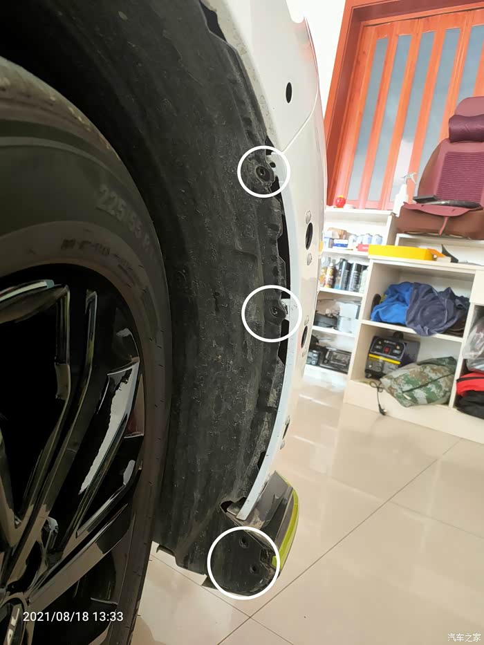

前杠与前轮内衬是多个螺丝固定,结实厚道!

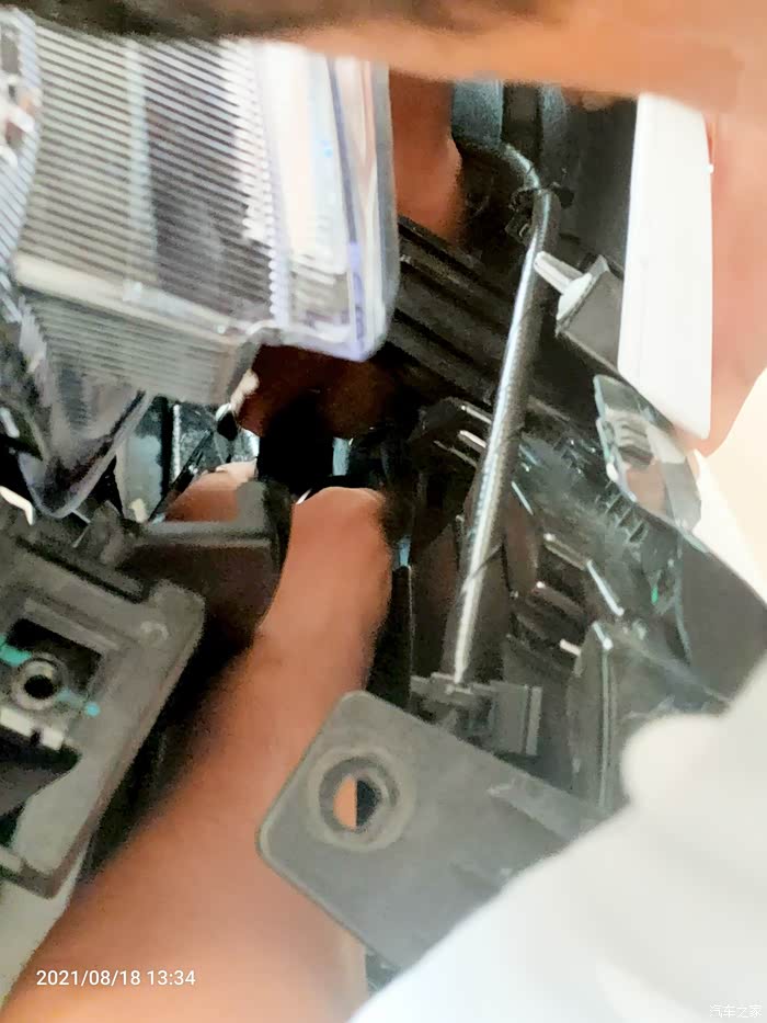

拆下螺丝后前杠上面掰开缝隙研究了一下,能进去手操作,决定就拆个缝,不完全拿下前杠

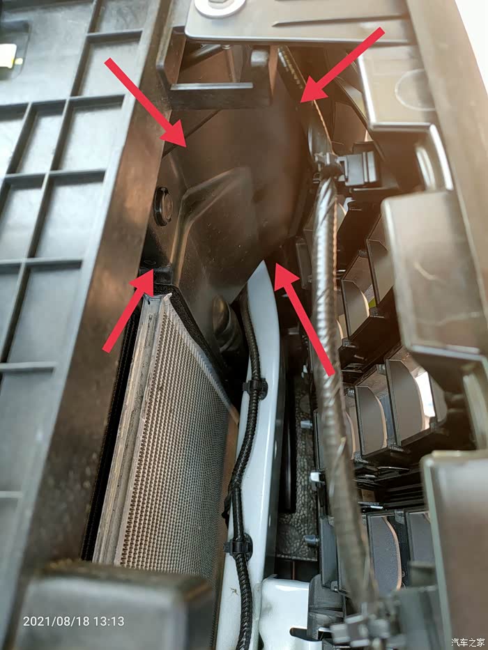

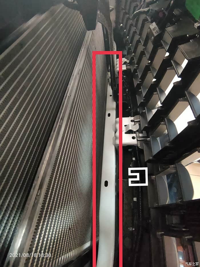

图中位置是中网内侧两边的导风板,为了中网的风直接吹向蒸发箱。也是因为这个板挡着了,所以要拆前杠,要是没有这个板,手能直接摸到喇叭,就不用拆前杠了

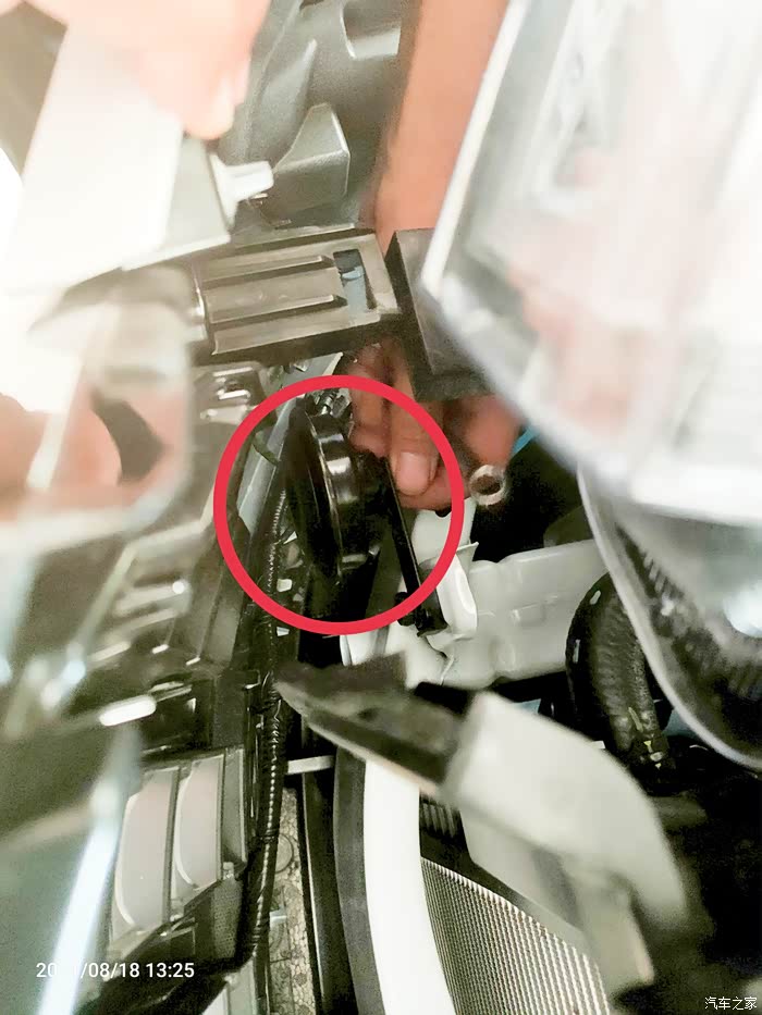

摸到左边的喇叭,拧下原厂的

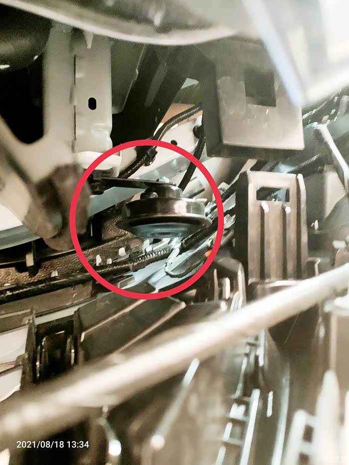

换上蜗牛喇叭,这里注意蜗牛喇叭口一定冲下,否则容易进水

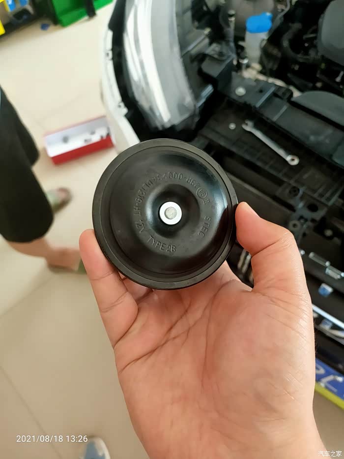

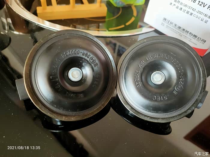

拿下来的原厂喇叭
跟马上装车的蜗牛喇叭做个对比

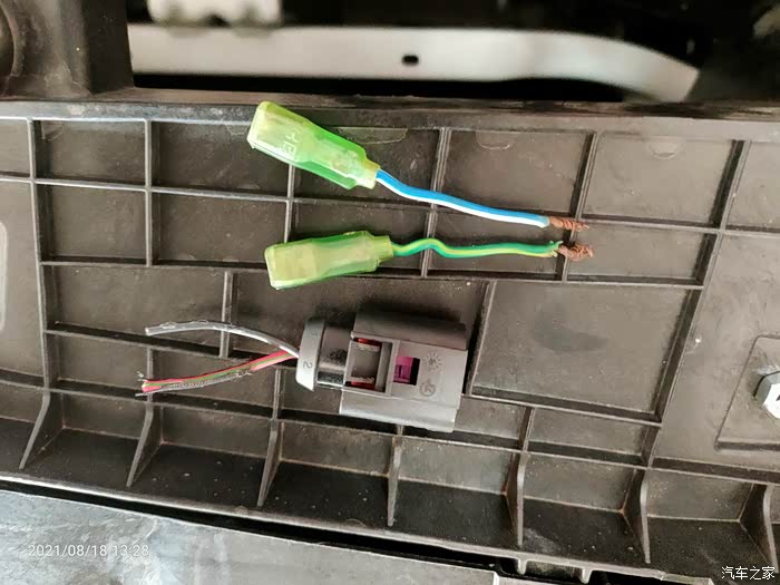

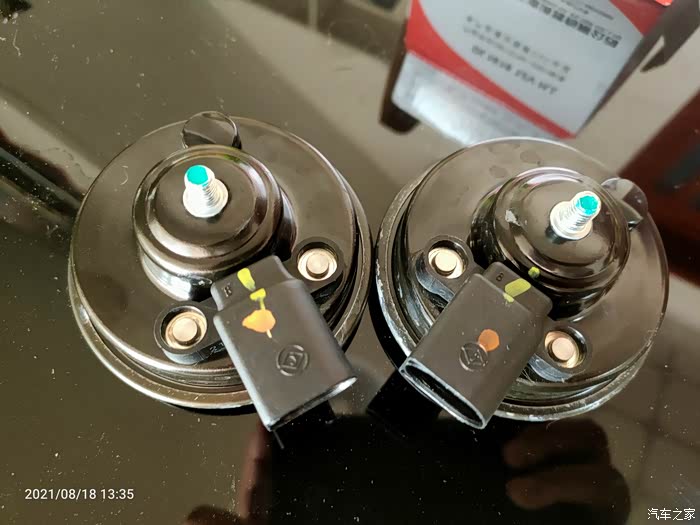

因为我这个喇叭不是专车专用的,需要破线安装,黑色的是剪下来的原车插头

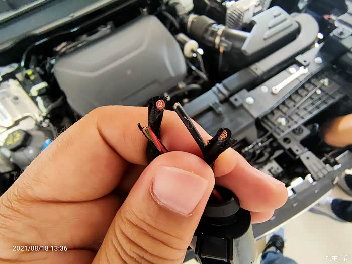

看一下原车的线束,师父称赞线束质量好,纯铜的而且粗

试好喇叭后开始回装,白圈是拆下的螺丝孔位

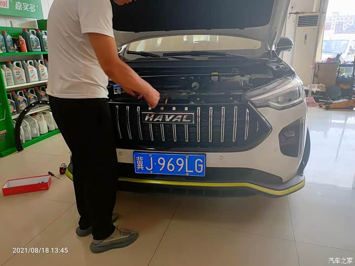

装回前杠上盖板
拧紧上盖螺丝
这是拆下来的原车铁片喇叭,也不知道是什么牌子的
