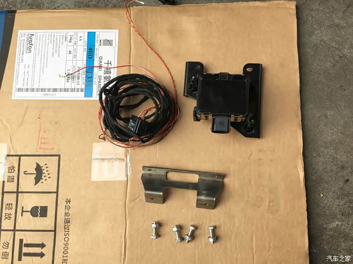

需要的配件
彩屏仪表(可以选A3彩屏或者S3彩屏,我选装的是S3彩屏,一般只有高配车才不用换屏幕)
ACC巡航手柄(一定要是ACC专用的,普通的巡航手柄是不可以用的)
高配带ACC网关
雷达线束
工具这东西,乱七八糟的,什么好用就使哪个(其实自己动手的话,工具都需要买一大堆啦)

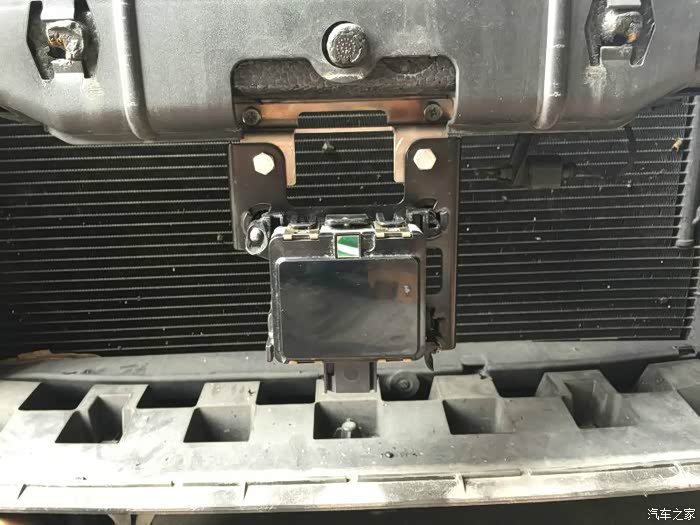

说一下  探头有圆的和方的  你看你喜欢  喜欢哪一种装。 我选装的是方的。

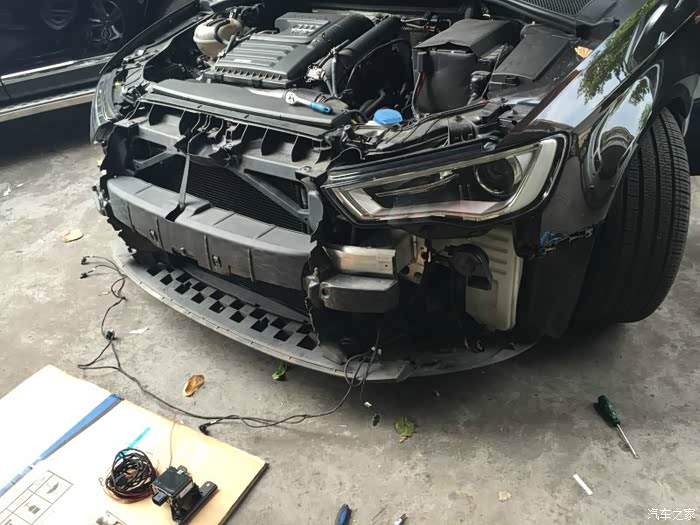

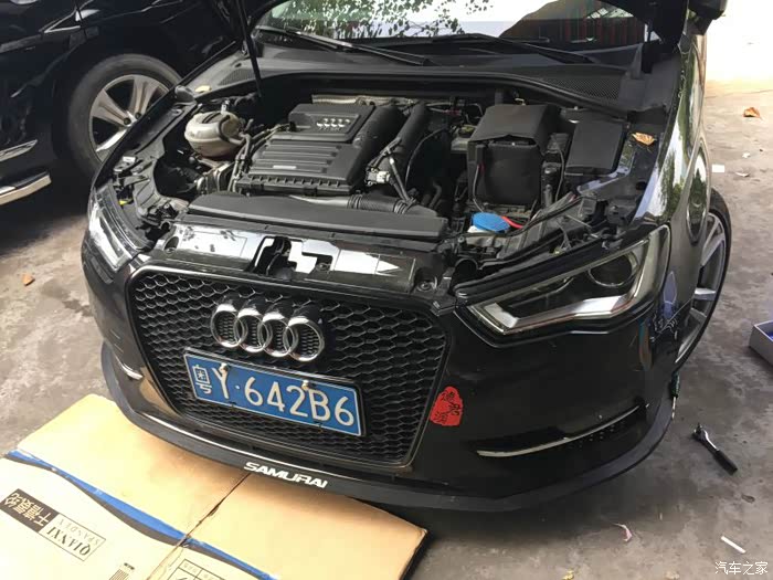

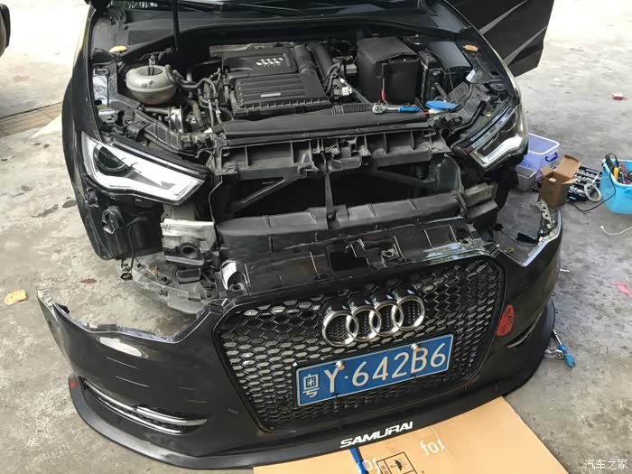

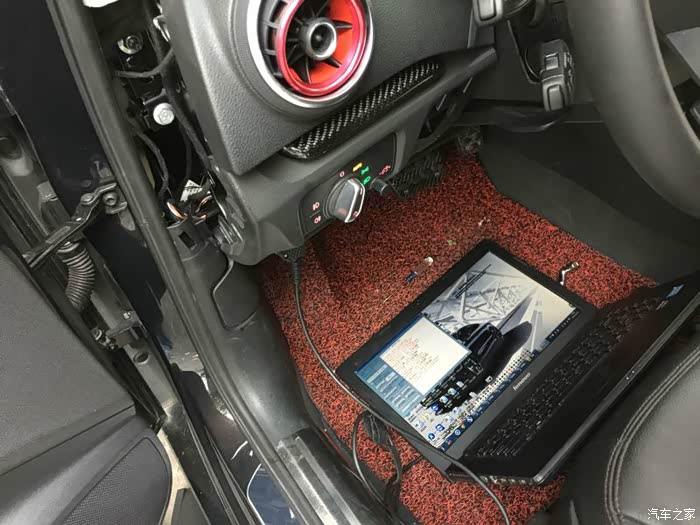

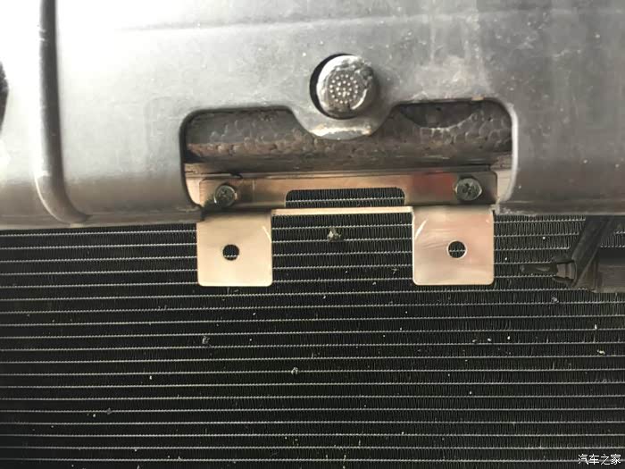

拆下保险杠  装上支架 调试完成之后就可以直接可以用了

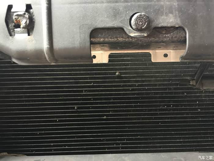

就是你了 先装这个呢

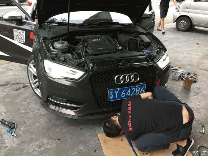

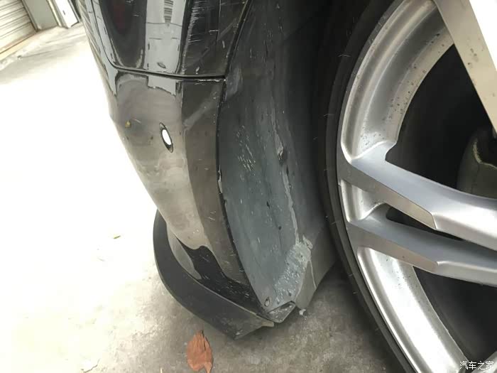

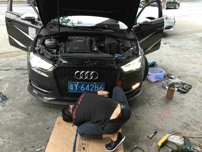

轻车熟路了  一下子就卸下来了 老生常谈的说 拆前杠一点要注意和小心哈
因为A3的中网是需要拆前杠才可以拆卸下来的

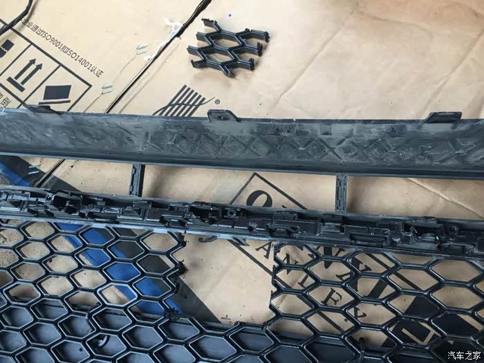

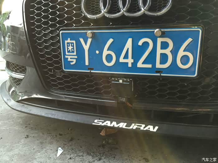

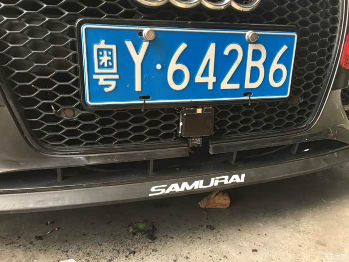

ACC探头是装在刚好中网的那个位置的  你看看个人的需要 可以买原装的中网 还有一种方法就是给自己的中网打孔 因为不一定你就会喜欢原装的中网的呀
就是这个样子割出来的呀  这样子小加一下工  可以很省钱  也不用特意换掉心爱的中网呀
怎么装 看我这样装

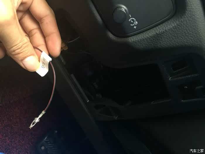

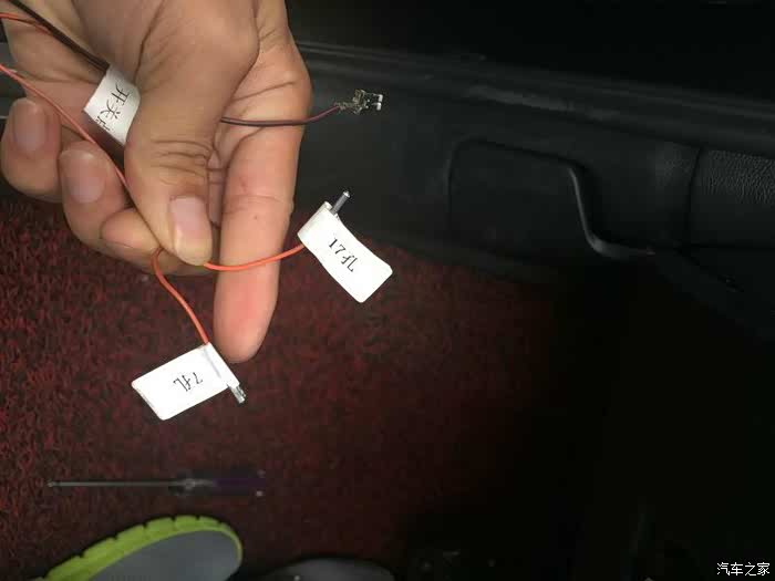

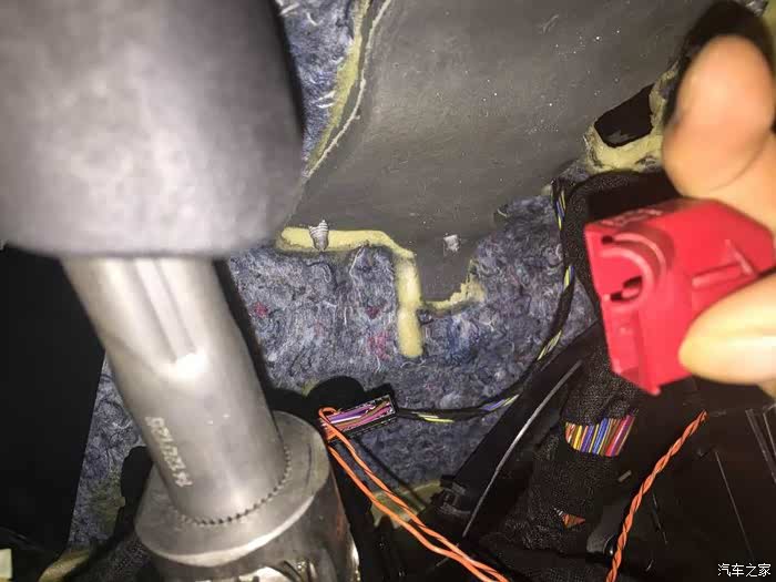

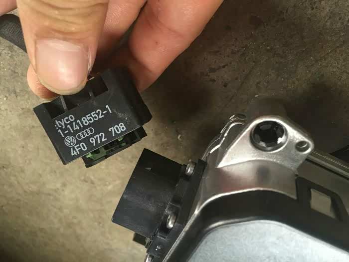

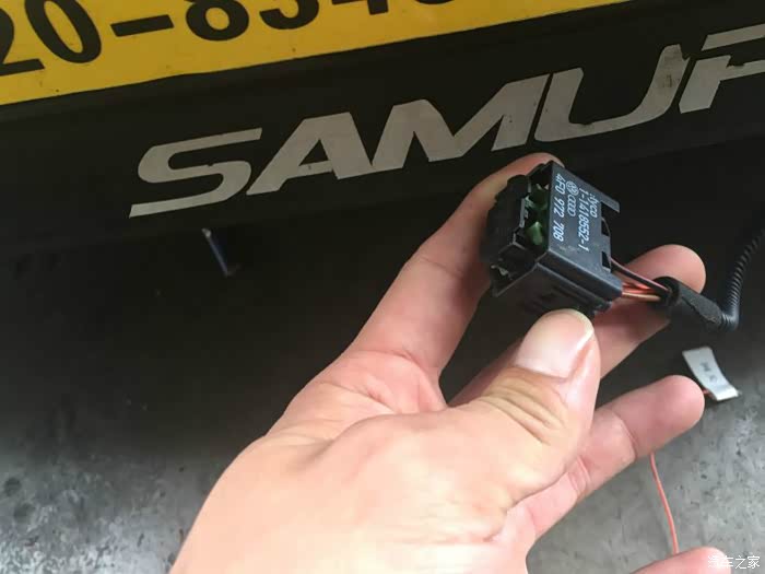

插上线束  要开始走线了 顺序是
顺着原车的主线束走
因为我的是蜂窝网  人手打孔的  肯定没有那么美观  不影响使用就可以的  毕竟省钱呀!
我觉得大家一定会问我防撞条的  很便宜的 英文字母是移动的那种 你随便贴在哪里都是可以的

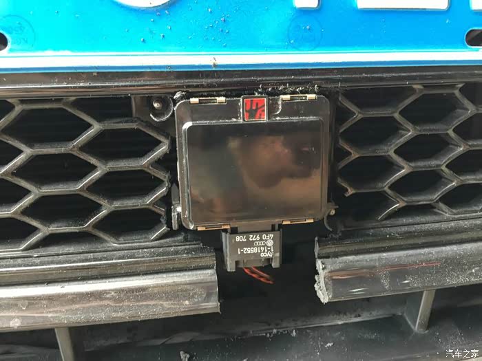

雷达探头

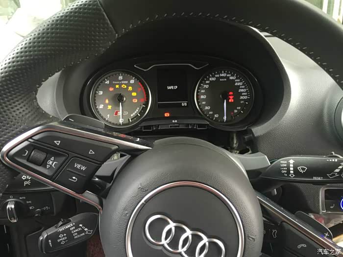

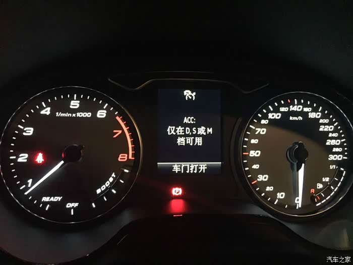

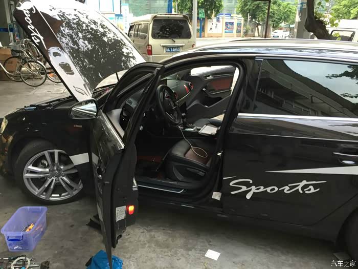

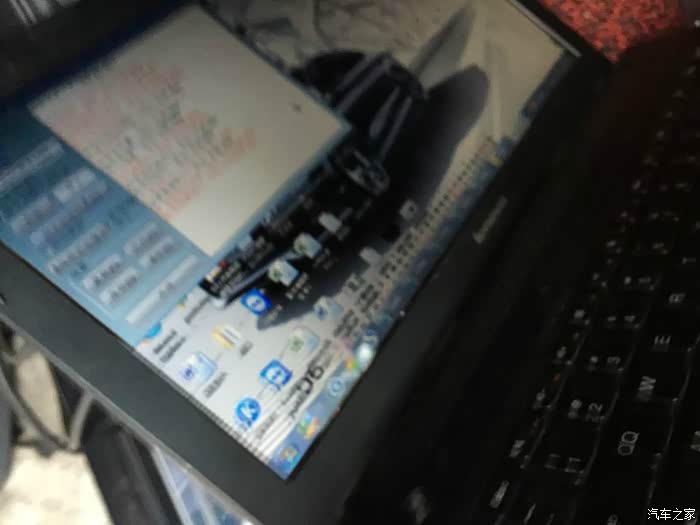

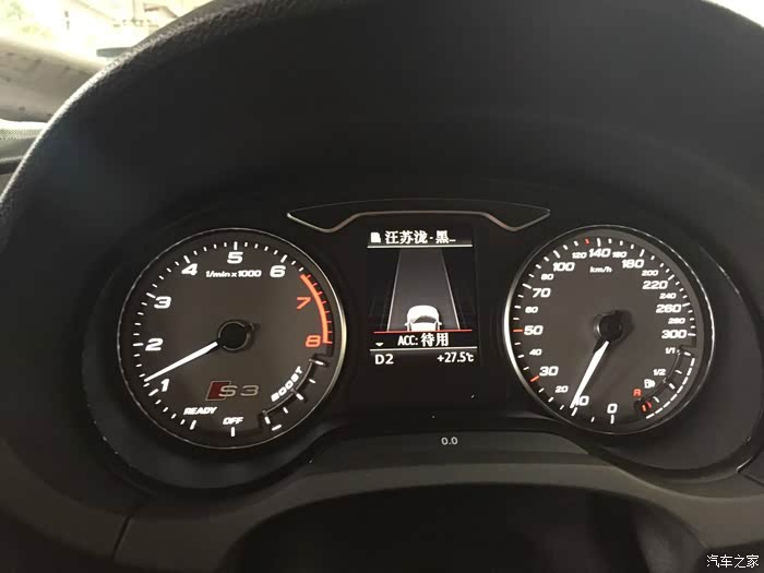

装上要开始写数据了  需要ACC高配车的数据哦

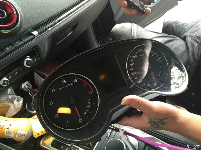

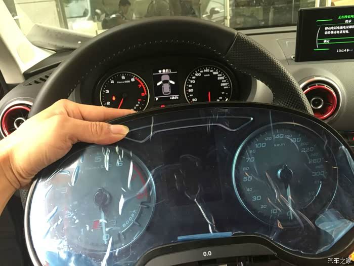

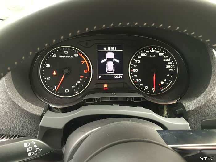

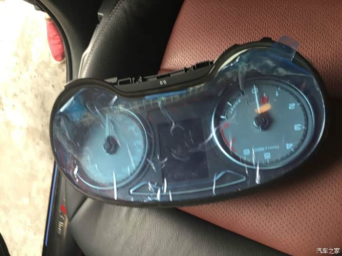

未写之前的黑白屏  我们需要装的是彩屏  选装S3彩屏
拆下来换装高配彩屏 很好看 也有模有样了

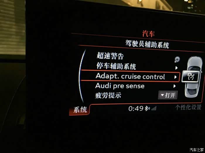

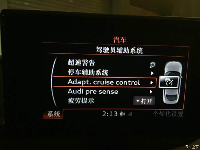

按照屏幕下方的调试顺序就全部完成了

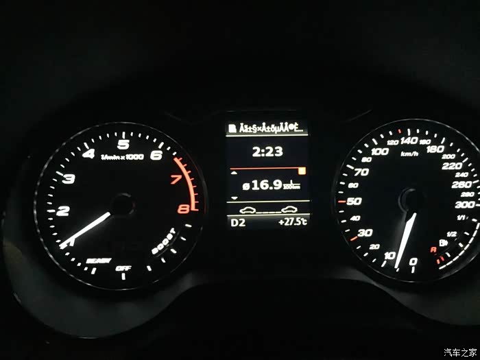

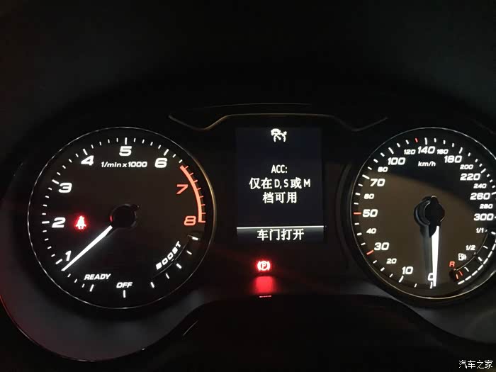

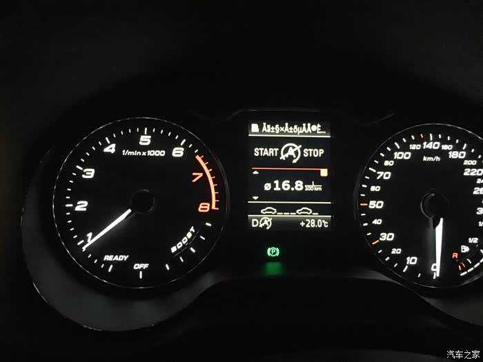

ACC待用

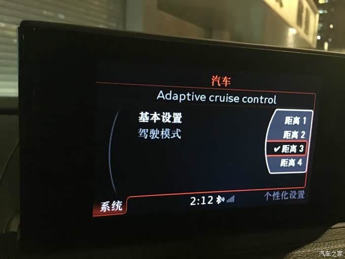

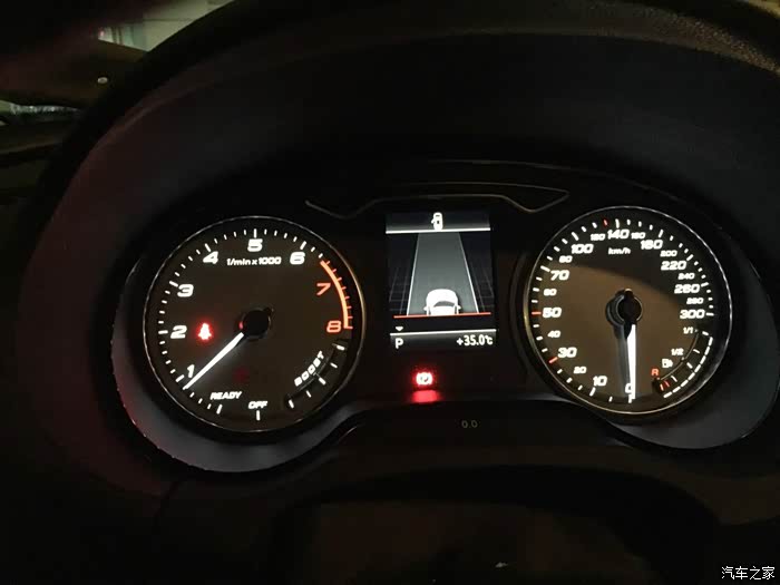

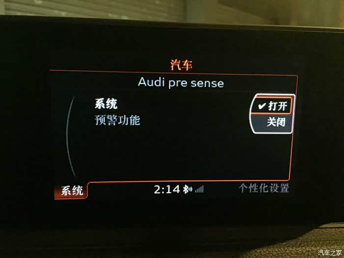

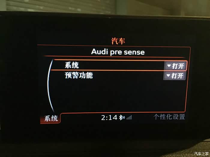

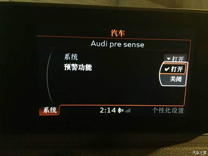

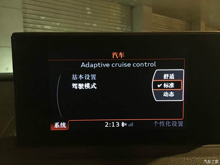

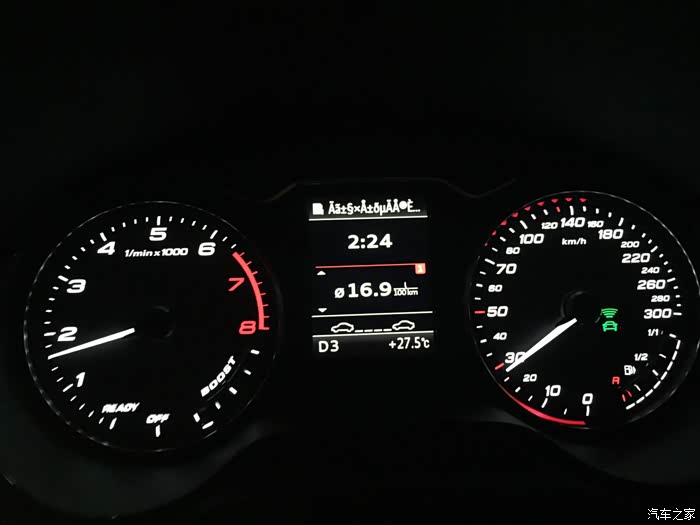

正在设置预警

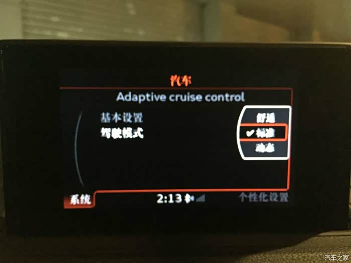

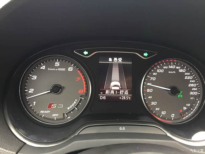

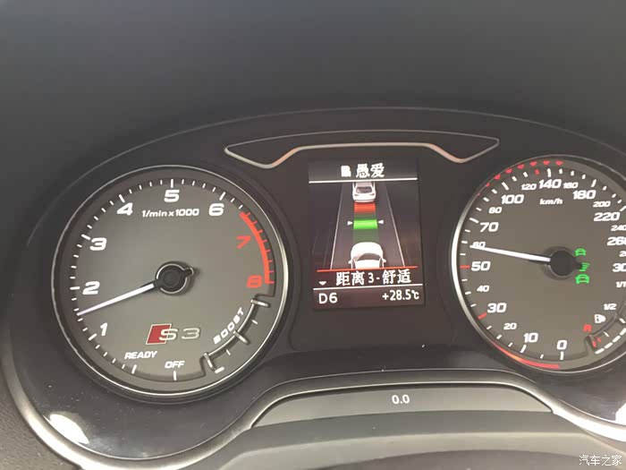

ACC 调试完成

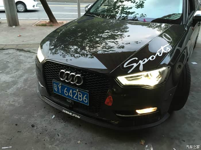

使用心得就是  上次的车友会小玩  全程不用踩刹车 踩油门  自动刹停  可以玩手机了 装的自动泊车也兼容!
