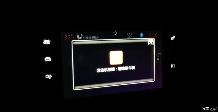

408屏幕提示“发动机故障:请维修车辆”,service灯亮
前几天开车的时候,突然出现如标题的故障。

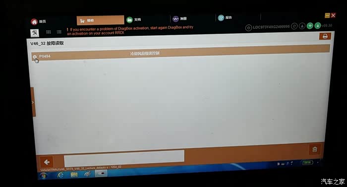

当时心里一惊,我擦,但几秒钟之后,提示就消除了。一共出现过两次,事后在网上查了下,发现遇到类似问题的车友挺多的,主要有两种原因,一种是说风扇的传感电阻坏掉了,另一种是说节气门堵住了要清洗。但是我年初刚刚做过B保,节气门啥的都洗过了。这周末去4s店用电脑检修了一下,果然是风扇传感电阻(官方名称是“冷却风扇电控盒”)的问题。

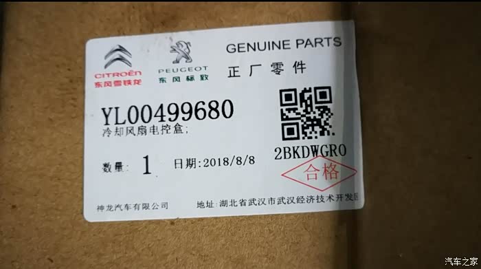

就是这玩意儿,看起来像一个LC谐振电路。
这东西成本价是280多,如果自费的话,加上人工费可能要三四百吧。
和维修师傅聊了一下,他说可能和夏天经常开空调有关系,然后我问了一下平时开车有什么注意事项。售后人员的回答让我感觉就是这个完全靠运气,很难保证这玩意不坏。
发这个帖来记一下流水账,让后面的车友遇到类似问题可以参考一下。
零件包装盒。
