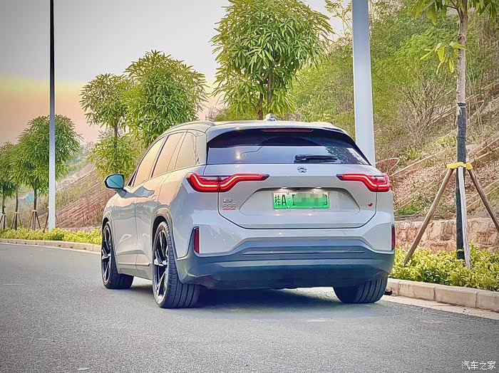

这是一篇处女座的外观吹毛求疵贴,谨代表个人观点哈,如有不够专业的地方多包涵,望申精,我改的前265/40/R22,后305/35/R22。

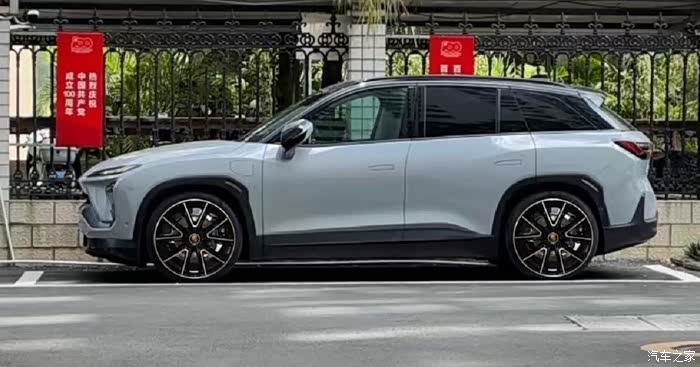

造型上,树杈就不考虑了,不适合es6这种居家电车,思考许久还是应该走一个自定义为运动简约的周末雅致风格,必须5幅增强动态效果,样式直接抄的几个大牌试效果:
添越S:
于是开始了漫漫选款式之路,22寸,必须锻造,但是适用蔚来的成品本来就少,市面上基本没有适配的22寸成品数据,而且大厂的锻造造型又太运动赛道了,再看价格真香,最终敲定著名国锻厂。
添越S:
帕美Turismo:
22款Macan和RS6,连柯尼塞格jesko的都考虑了,p图技术太烂,不一一上图了,不知道是因为蔚来的设计太前卫还是太另类,始终没有找到一款完美匹配的,后续继续观察:

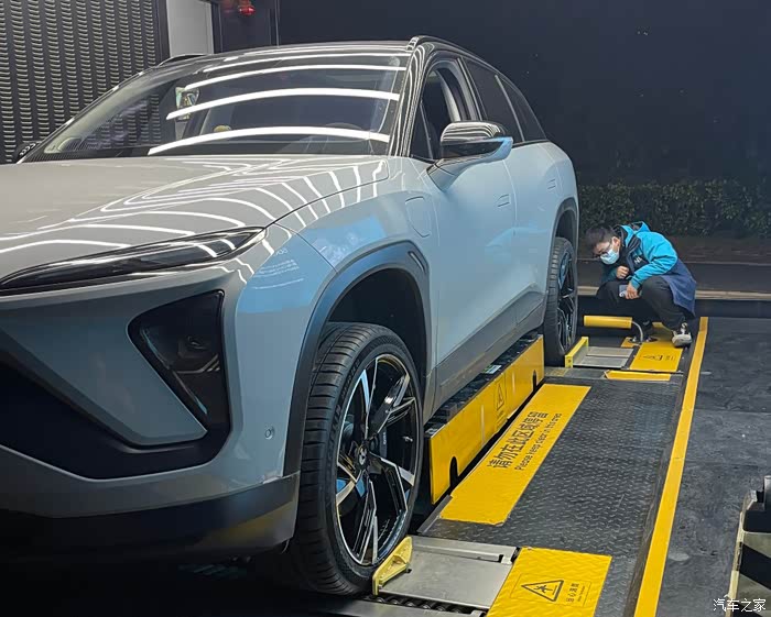

1. 由于得保证能换电,兼顾电耗、通过性和耐用性,饱览各大论坛和蔚来app上二十多个案例,再加上咨询某宝法兰盘改装案例。在3个月的论证后,喜闻蔚来官方开通了二代站的轮毂自定义换电,立马下定轮毂开吃螃蟹,一些反复推敲积累的经验如下:

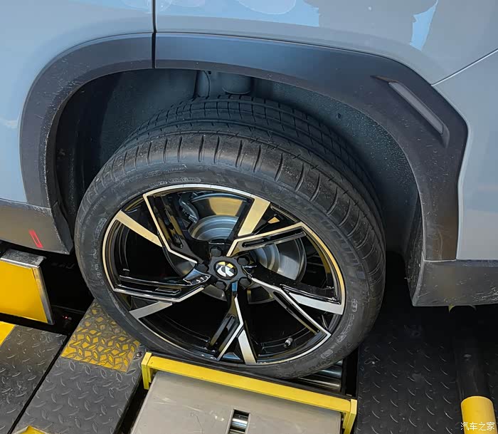

升级9.5J,ET控制在40-30范围内,ET值越小,适配的胎宽越小,不然会显得轮胎很肥厚,胎壁臃肿不够运动;
升级10J,ET控制在46-36范围内,ET和轮胎的搭配同上,综合考虑,最高不建议超过305的胎宽,并且305胎宽配10J,ET需要控制在不低于40才能使胎壁正好齐平轮眉,否则凸出不好看(蔚来的屁股太圆,不像X5那种棱角分明,所以太宽也不见得好看)。如果想做265-275的胎宽,ET能到36这个极限值,否则也是轮毂凸出明显,明目张胆挑战阿sir眼力;
升级10.5J(就见过2个车友的案例),ET建议51-41;

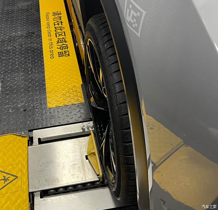

3. 轮毂前后配也能换电,之前问了几个省市的换电站有的说可以有的说不行,亲测二代站是可以的,说不懂的换电站是因为他们不去学习怎么操作,一代站未亲测,据说也是没问题的;
4. 车重2.5吨左右,轮毂承重建议做至少880kg(国锻厂销售给的建议),个人怕不够,也备用以后150度电电池过重,我做的1000kg承重;
5. 前265,后305,前轮+胎单只比原厂21寸轻3kg,后轮+胎和原厂21寸重量基本一致,亲测电耗增加5%左右,供参考。

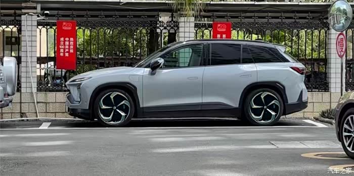

三、多图
这几天略忙,先简单传几张
