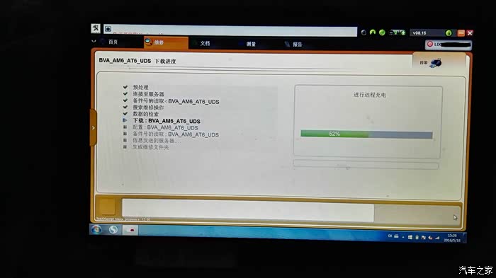

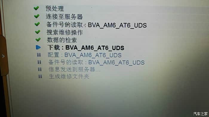

       小8作为新的家庭成员,为家人带来了便捷,每天载着我在市区穿行,偶尔会跑跑长途,但是主要在市区出行代步。发现换挡延迟的情况是在2保后一次跑长途回来之后的隔天在市区跑,起步一进二档需要把转速踩到2000转左右,二进三,三进四则需要到2200以上,同时伴随严重的换挡冲击,四进五,五进六则正常,没有延迟和冲击,尤其明显感觉到转速高但是车子动力不足,我刻意用了一段时间,仔细体会每次热车和冷车的感受之后我去了地级市的4S店。我把小8的问题向4S店技师反应,技师先是试车,然后给出的结果是车辆使用的正常现象,或者是我心理作用。我无法认可,毕竟我新车的感受不是这样的,但我又无法辩驳,因为不懂车。带着问题我回家找到修车的朋友,问他是怎么回事。他从事机修多年,试车后告诉我车的换挡延迟可能是由于长期驾驶习惯和行车电脑结合车况记忆匹配造成的,这种情况主要体现在大多数车辆上(这里的”大多数车辆“不包括法系车,后面会说)。事情到了这一步,问题还是没解决,我仍然不甘心,过了一段时间带着朋友的结论我去了当地4S店维修部,我把朋友说的问题跟技师说了以后,技师拿出电脑给小8做了故障检测,但没有发现故障码。于是技师试车,在车上无意提到变速箱延迟要从变速箱电脑上看,用电脑测试行车电脑没用,但当地4S店的电脑查不了变速箱电脑,说者无心听者有意。时隔2个月,换挡延迟的问题一直缭绕心头,心病不去不爽。当我接到标致公司召回批次更换前摆臂螺栓的时候,向技师提出了要求,检查变速箱电脑系统版本技师说变速箱系统升级不建议做(原则上4S店规定不允许更改出厂的系统),因为有几率升级失败,导致的结果是变速箱电脑报废,后来技师向经理申请,经理则向公司申请,最终答应帮检测并升级,前提标致厂家有最新的变速箱系统版本(我的车是15年3月的,变速箱电脑系统最新版本如下图)。经过20分钟的升级,我的变速箱升级成功,技师试车。我没有驾驶,坐在副驾上看转速和感受换挡延迟、换挡冲击,结果是完美解决了换挡延迟。换挡冲击这块相对要好了很多。这时候出现了另一个特别有趣现象,发动机噪音又变的像首保后一样,但与首保后的动力方面是天壤之别,坐在副驾上感觉动力非常强劲,根本不是1.8排量的车,倒像是2.0或2.5排量的车。动力提速之快,推背感之强(换挡冲击),那叫个酸爽。怀着激动的心情感谢了4S店的经理和技师,心想换延迟完美解决,虽然发动机噪音有点大,但是换来的动力强劲,也算是不错。一路高速回家,途中我车速125公里/时(标致车的时速虚高5公里/时,实际速度是120公里/时),秒了一辆宝马525i(中途数次企图超越我未果,从过区间测速来看,它不敢超速),回家后心情大好。本以为小8的问题已经解决,但是第二天就懵B了。
