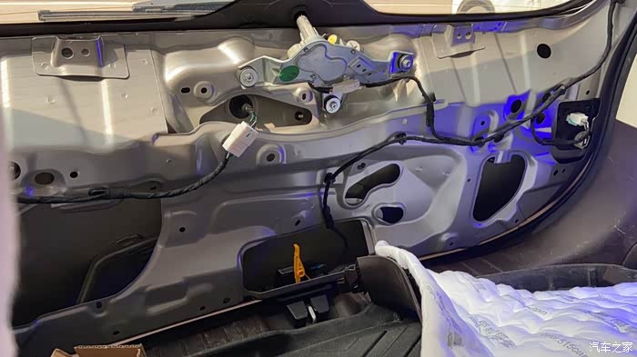

后尾门内部

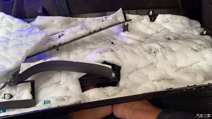

因为换灯泡需要拆后尾门内饰板,索性连后备箱隔音棉加上了隔音棉我买的50*160尺寸的,一块就够,我买多了一块,多的一块让我垫在储物盒下面了
隔音棉加装

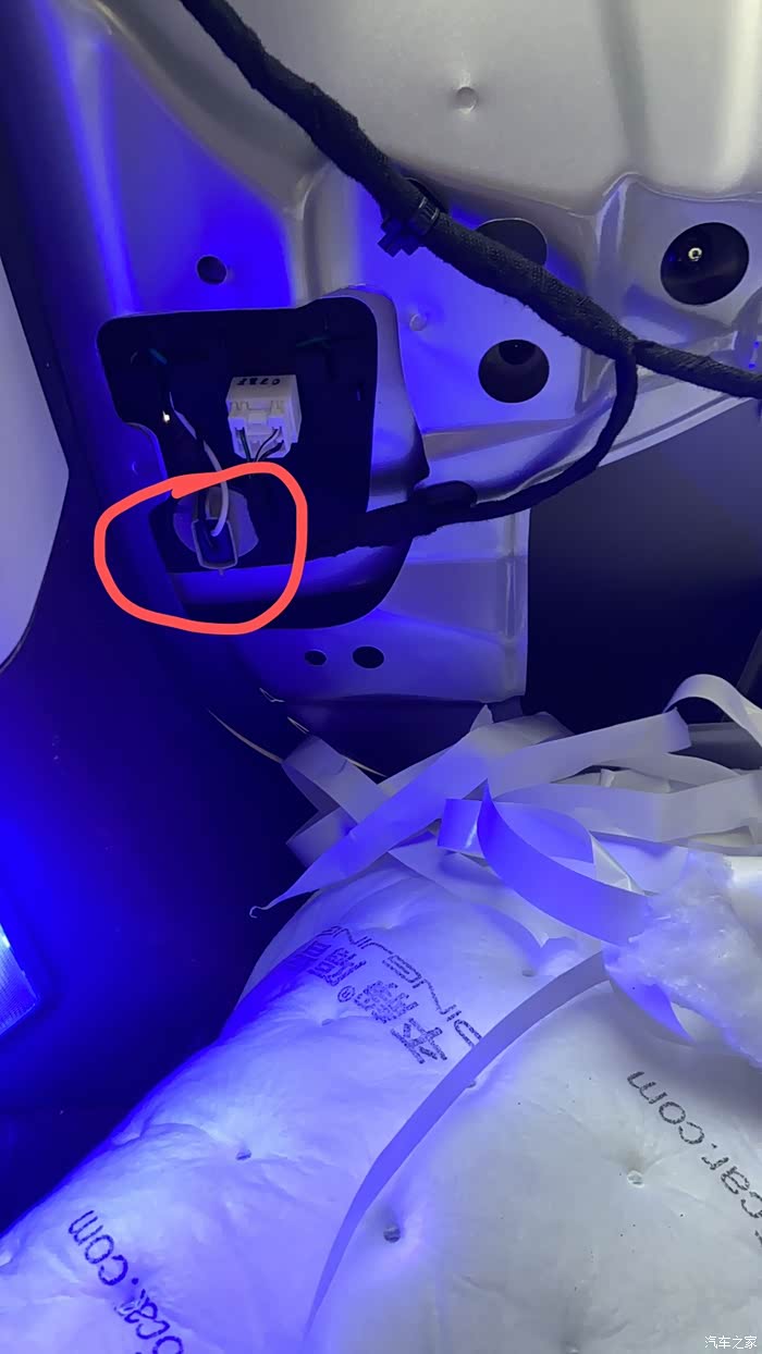

倒车灯灯头
建议买大品牌的灯泡,避免不耐用更换麻烦,一步到位,避免再次拆车。
