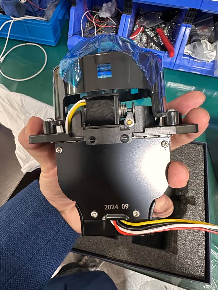

我直接改的LED双光透镜入门款,双灯杯的,需要开灯罩取出卤素透镜替换,改装用时3小时,效果满意。上图看效果。

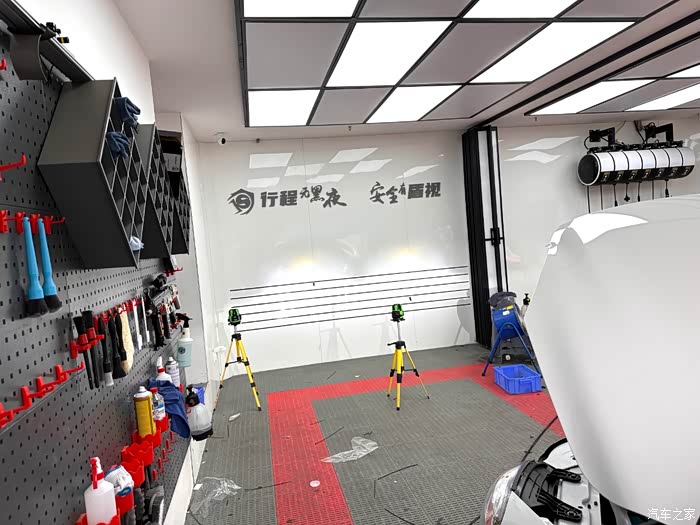

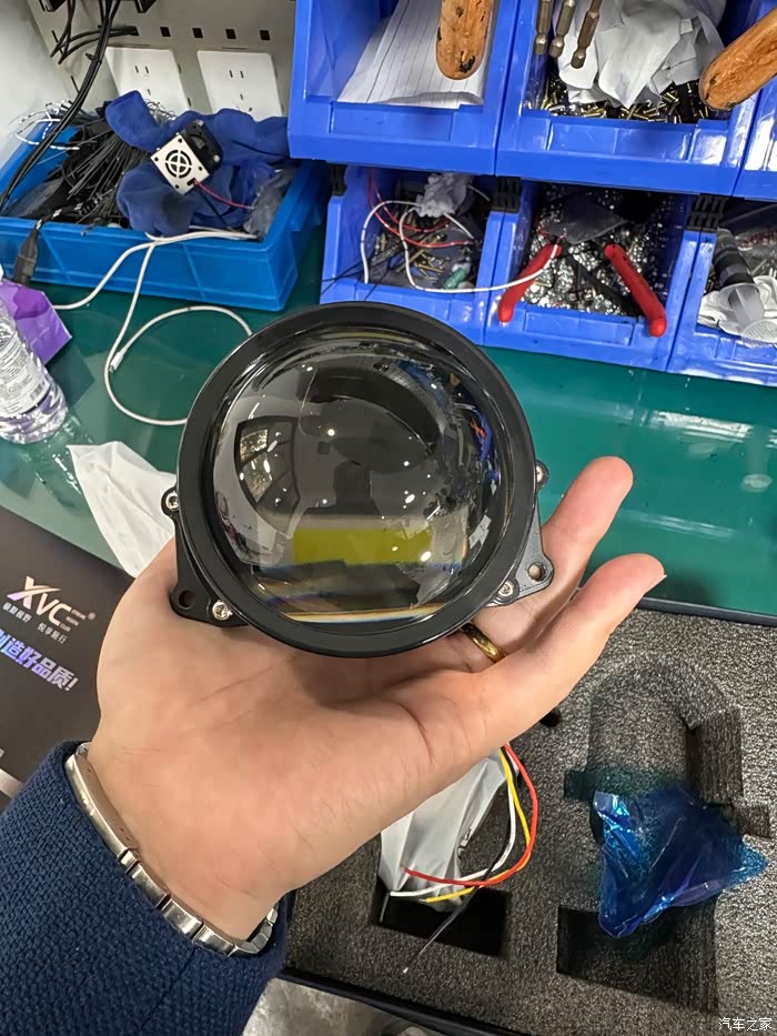

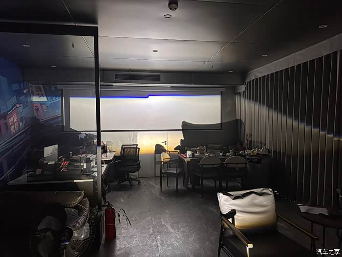

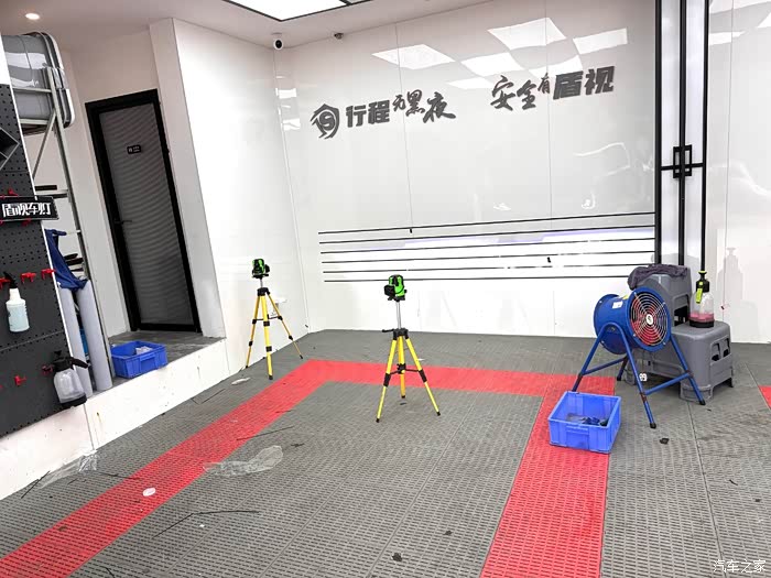

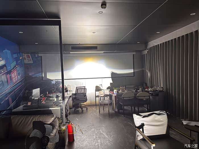

店里选透镜中,手持透镜点亮看效果,这是近光
远光,因为是双灯杯,远光有独立光源补光,远光聚光不散射得远,太两个手机过曝了,这入门款还是挺满意了。

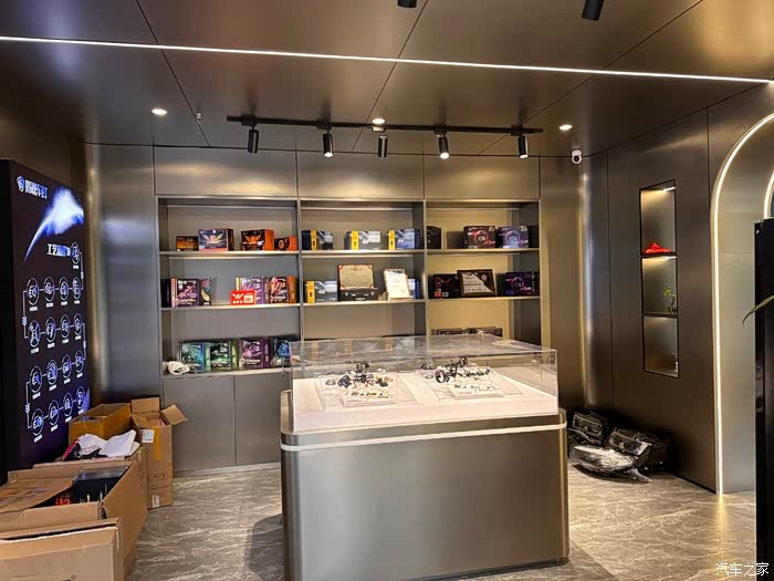

改装店的透镜一大堆,大牌超预算了,小车子选了个入门款。

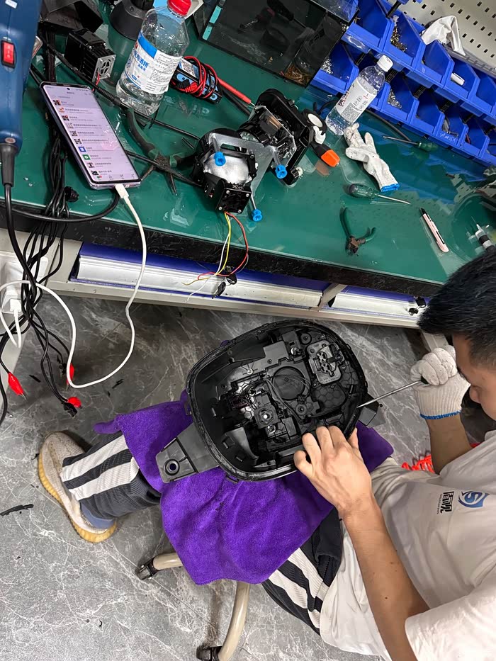

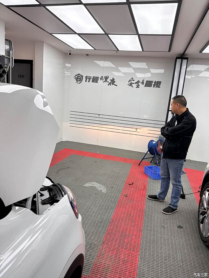

选好了,开始开灯罩,除原厂胶,方便等会重新打胶密封。
和原厂一样大小,因为是入门款,不是大牌,品牌就不露了,避免广告嫌疑。
和原厂一样大小

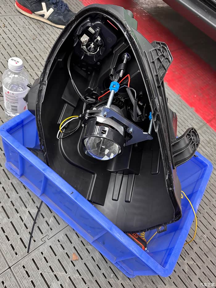

装好了,准备上车试

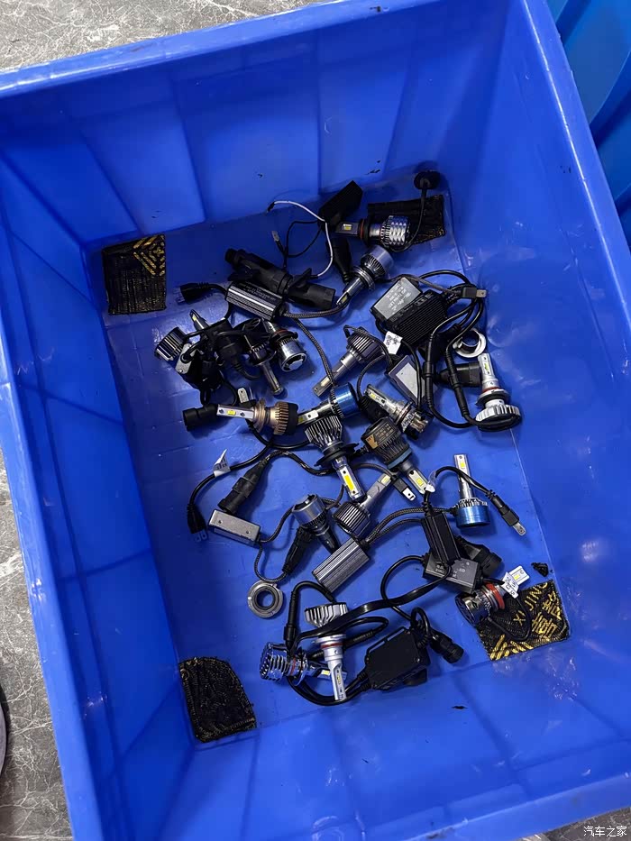

看到一推拆出来的LED灯泡不要的,基本全新,如果亮的话还有人过来专门改透镜吗,如果亮的话他们还会丢了不要吗,都是几百块买的。这还只是国庆节期间来改灯的丢的,其他的都已经当废品卖掉了。
老板说要的话随便拿,都是好的,都能用。

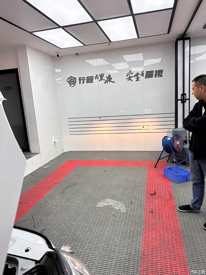

原车近光
原车远光
改后近光
改后远光

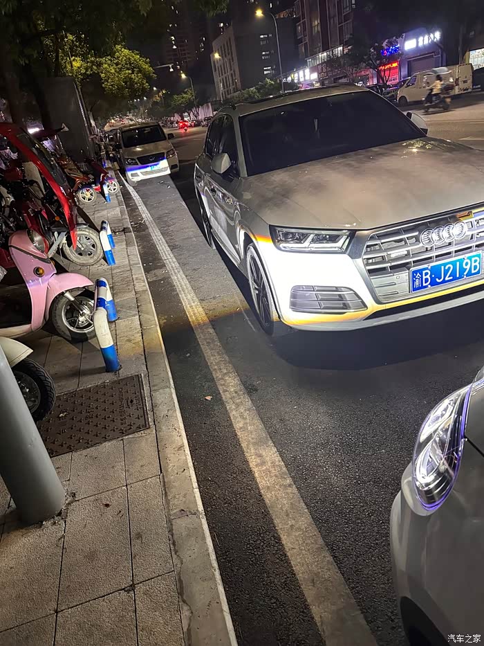

晚上的近光,铺路效果好,宽度三个车道没问题

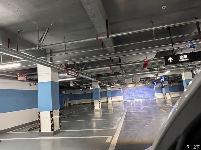

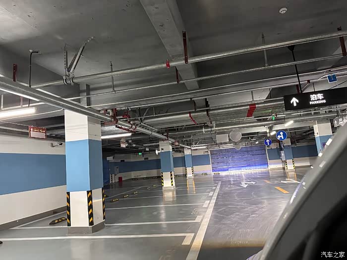

有灯的车库近光效果
远光效果

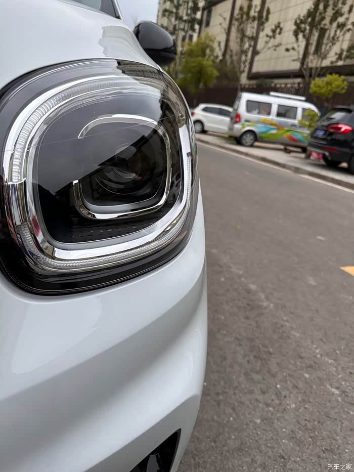

换透镜后外观没有变化
