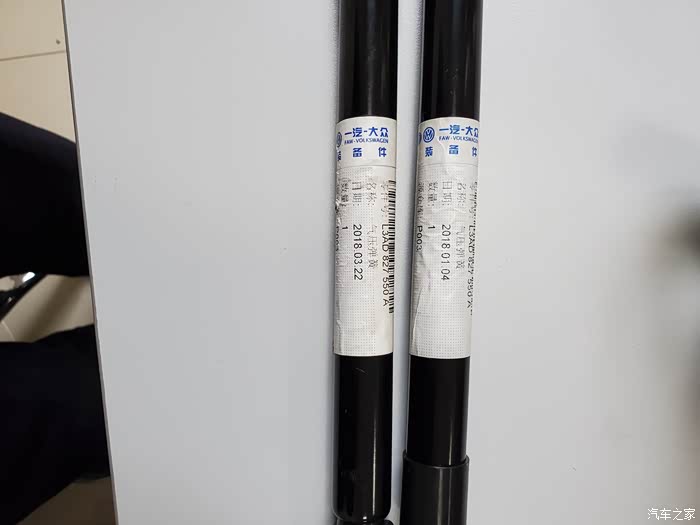

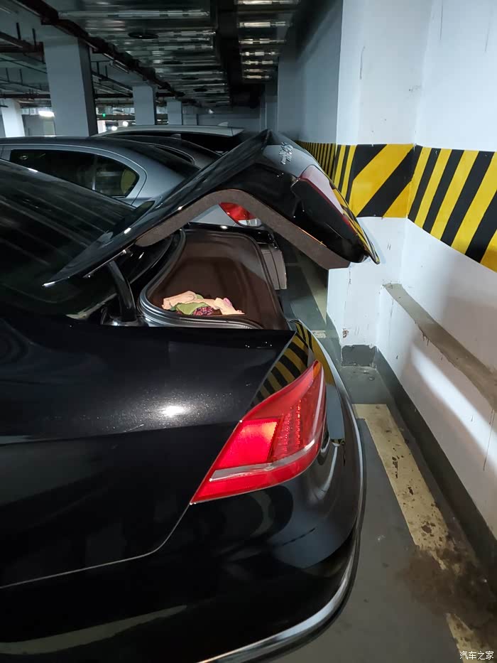

2016年的车,2018还是2019后备箱盖弹不起来,索赔了一次,这不天冷了,又弹不起来了。
只能到这个位置

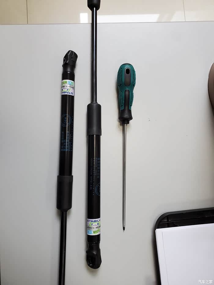

网购一对气压杆,
起子是送的,后来证明真的很好用,一个趁手的工具很重要。

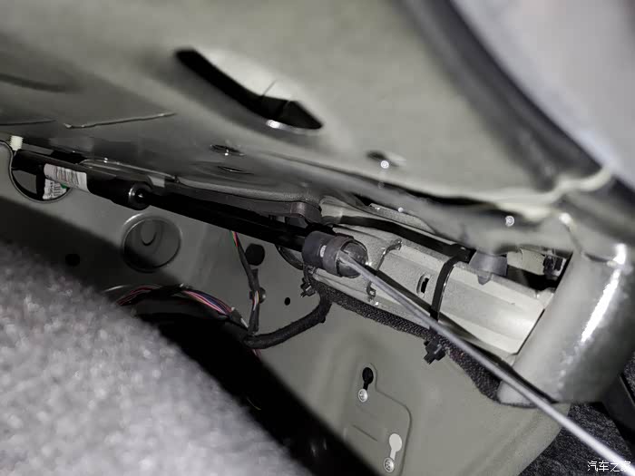

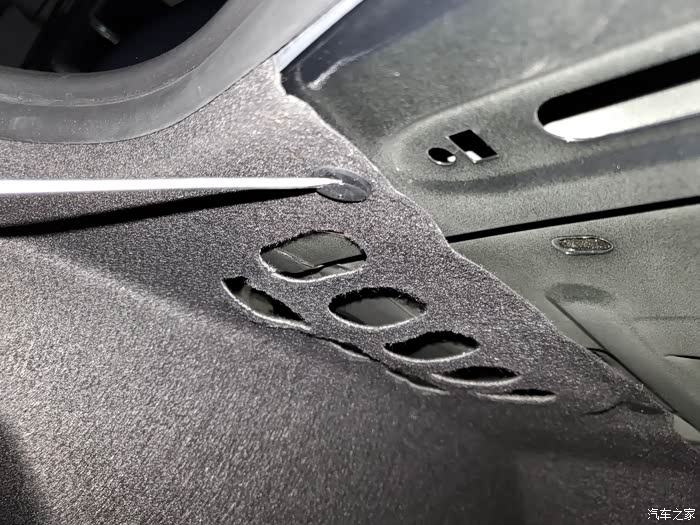

拆内衬
先拆外面的,撬开铁卡子,拔出来

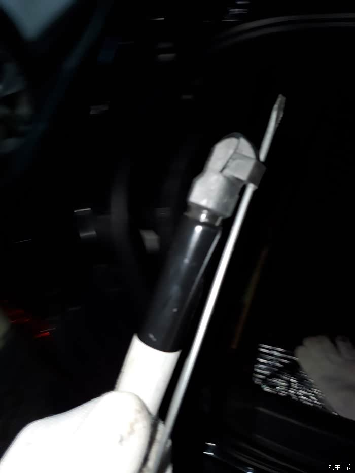

里面的,手伸长点,撬开铁卡子,起子不忙拿出来
这样,穿过卡子,向下一拔就下来了

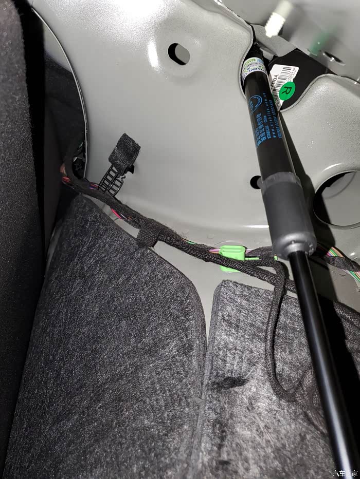

安装时,先装里面,安装孔对准突起一靠就卡住了,安***拆简单。
拆下来的,2018年的,不举了
