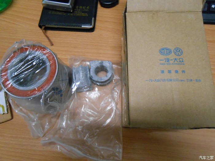

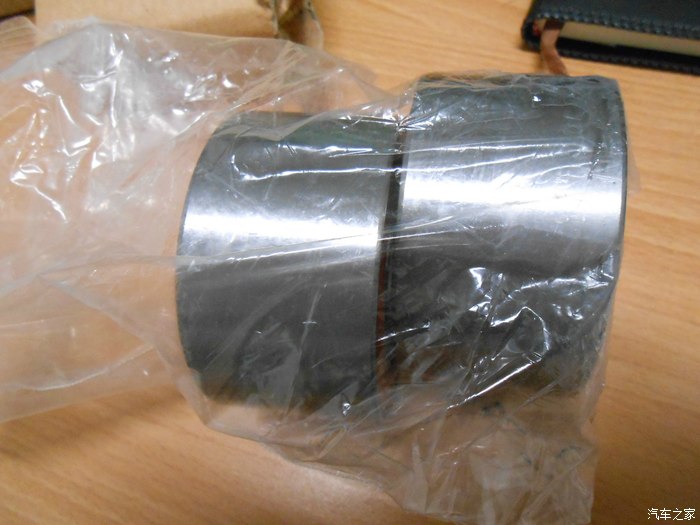

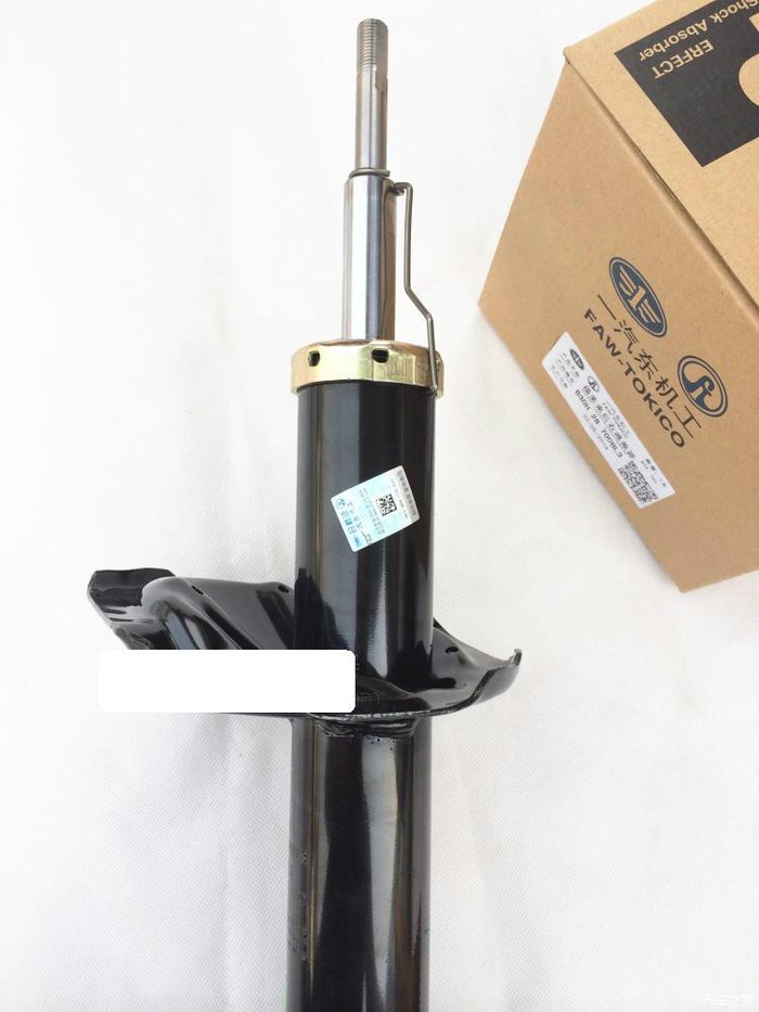

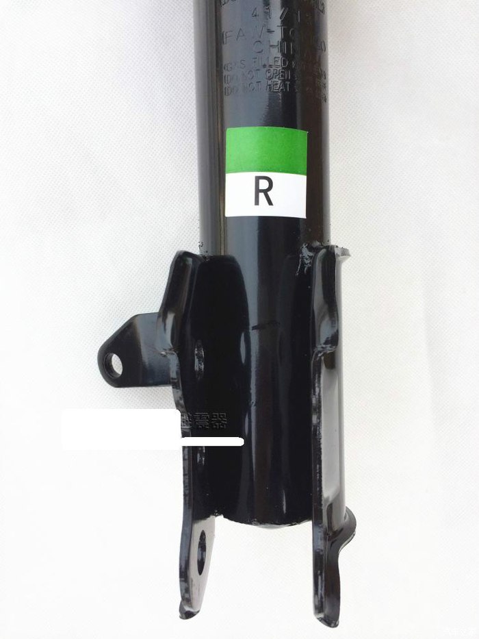

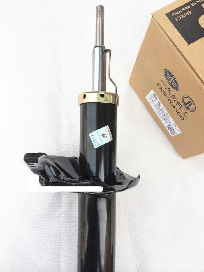

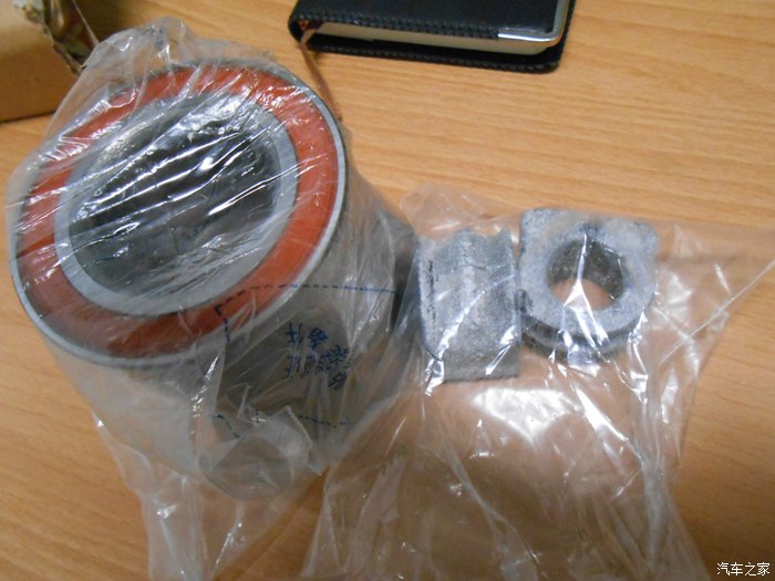

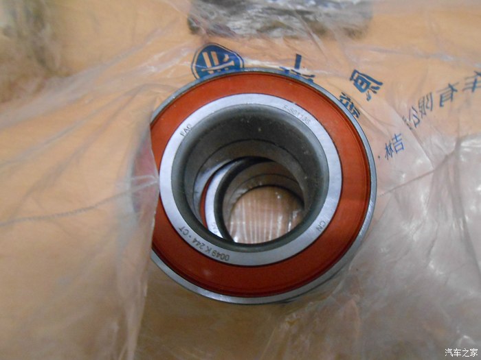

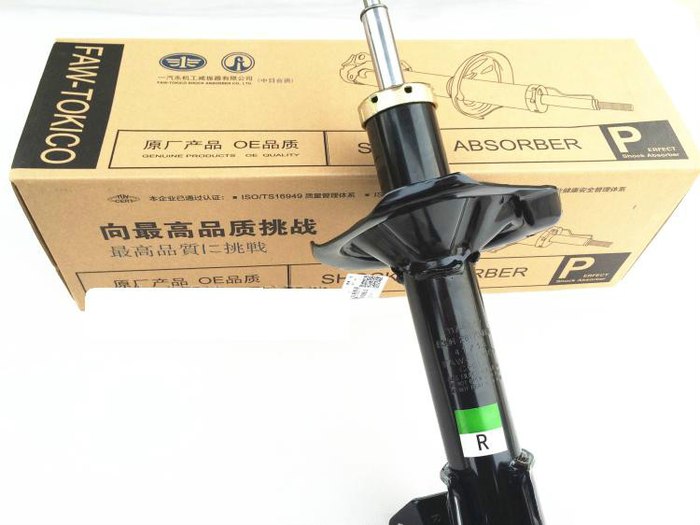

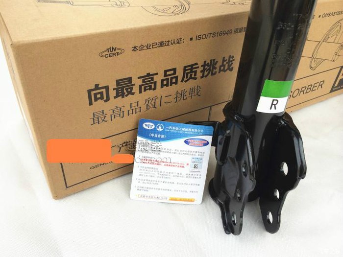

一.本次采购的配件:FAG前轮轴承X2、平衡杆胶套X2、前减震X2。
由于到货较勿忙,忘记拍实物照片,先借用一下某宝的照片,这些照片与实物是一致的,防伪、标志及保修卡都有的。

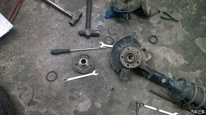

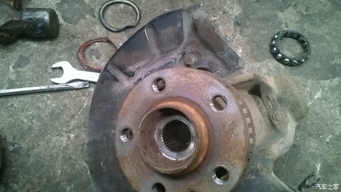

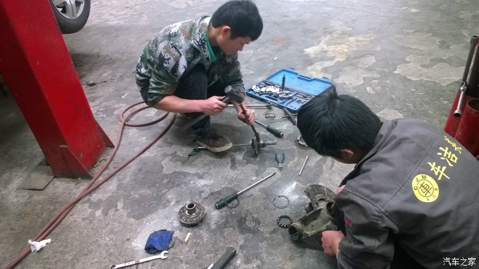

20分钟左右,已经全部被分解出来了,扳手与螺丝刀中间的那个圆盘,是ABS感应器的感应盘,因为这个东西没有装好,废了我一个轴承,这是在安装过程中出的问题。
坏掉的轴承看不大出来,只是感觉用手转的时候会有响声,油脂也发黑

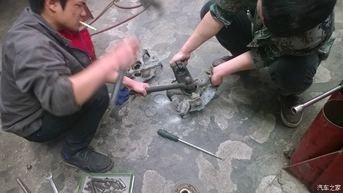

通用的作法,分离轴承时是一顿狂砸...
再敲...

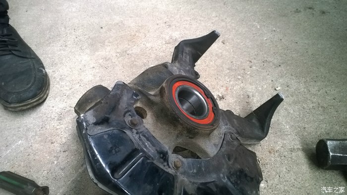

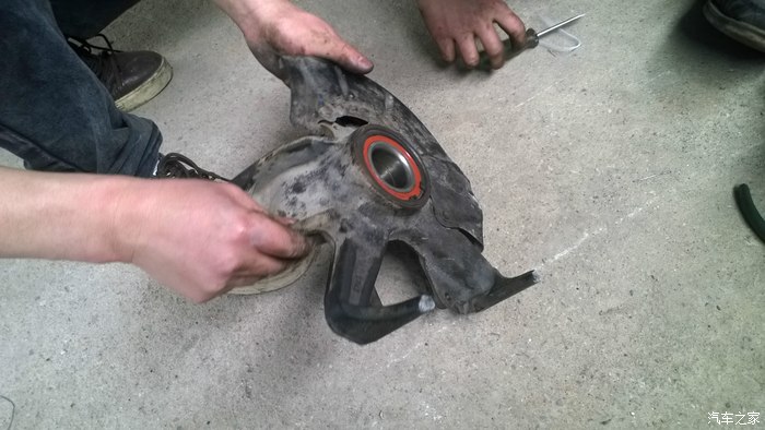

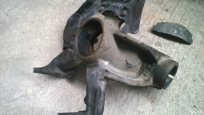

把羊角清理干净...
装上轴承

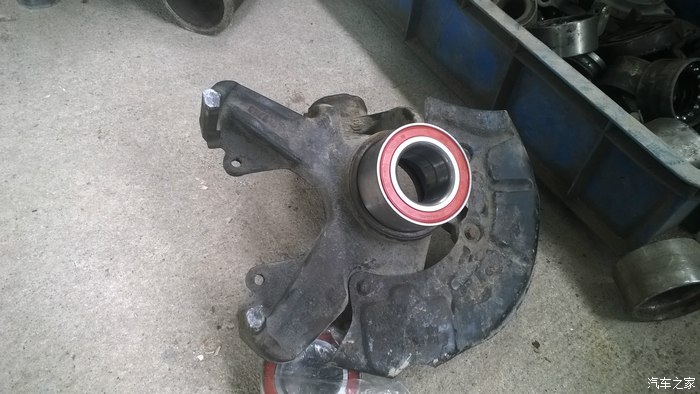

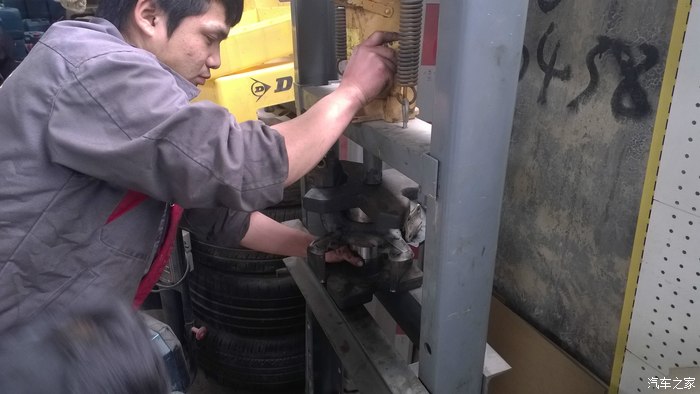

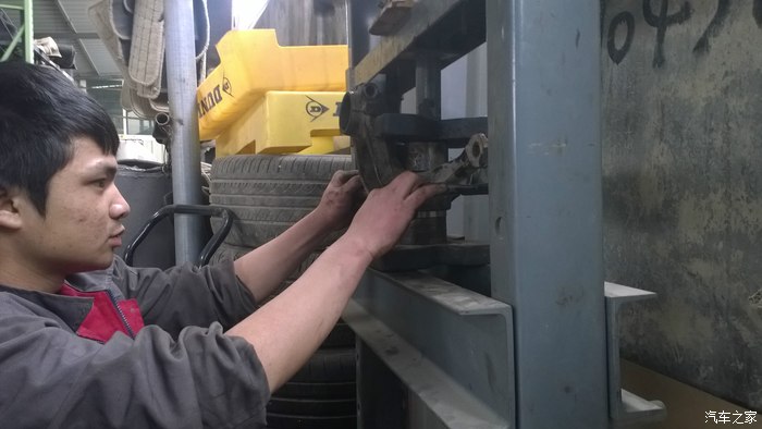

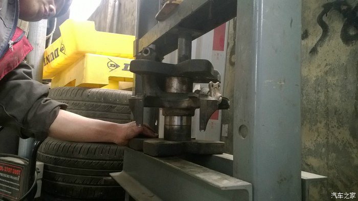

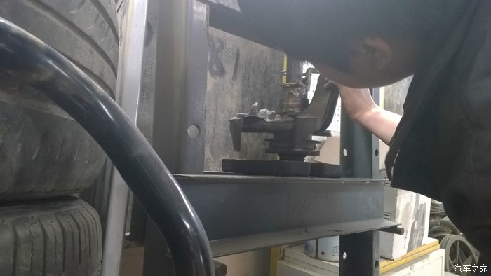

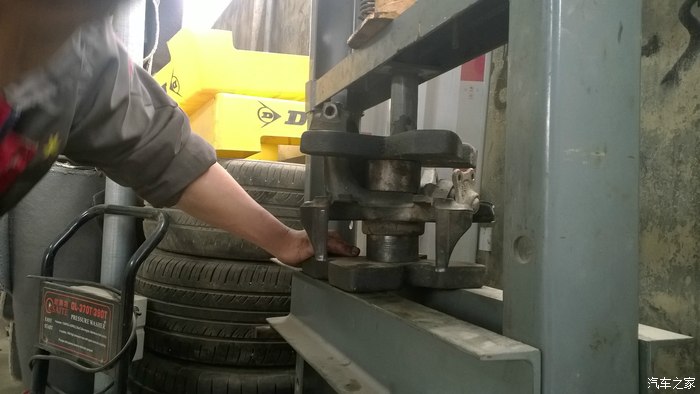

开始压注轴承...
新轴承换上了

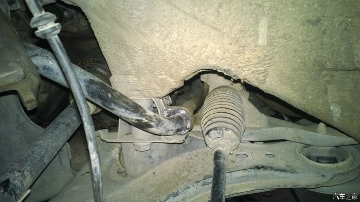

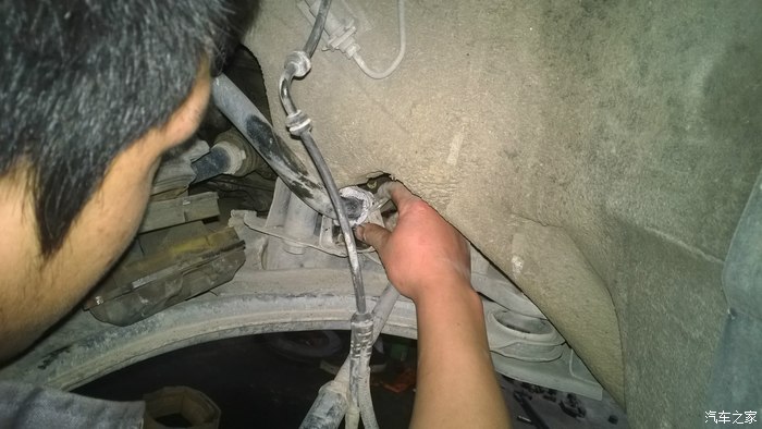

开始更换平衡杆较套(开口胶),没有传说中的难换,师傅五分钟左右搞定一边。全车的胶套还行,师傅有顺带检查了一下,还算软的,也不没有破损的地方。
