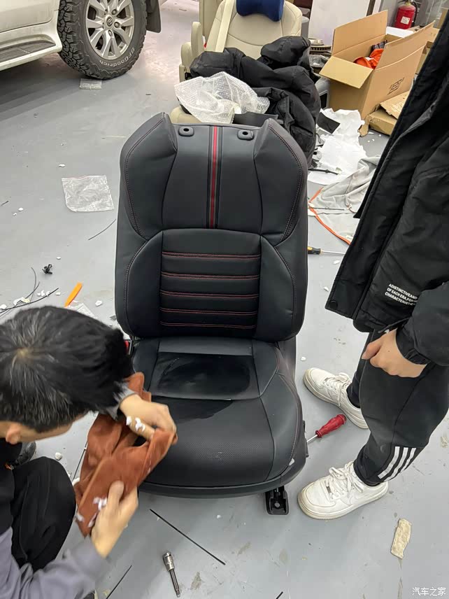

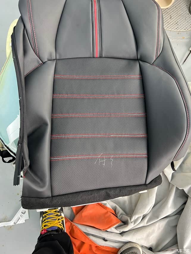

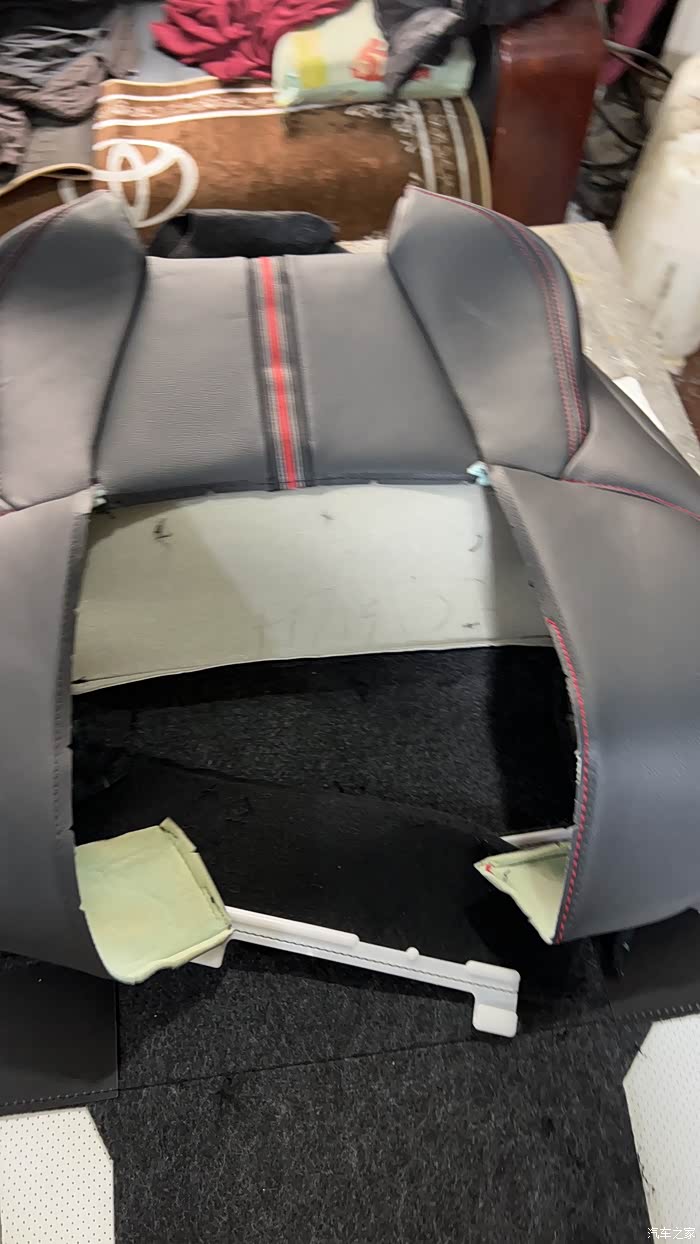

由于靠背中间缝线打孔后就没有了,同时皮子后面还要缝通风海绵,原厂皮是粘上去的不好弄下来,所以就把打孔的部分进行换皮处理,换的napa皮,手感要比原车软

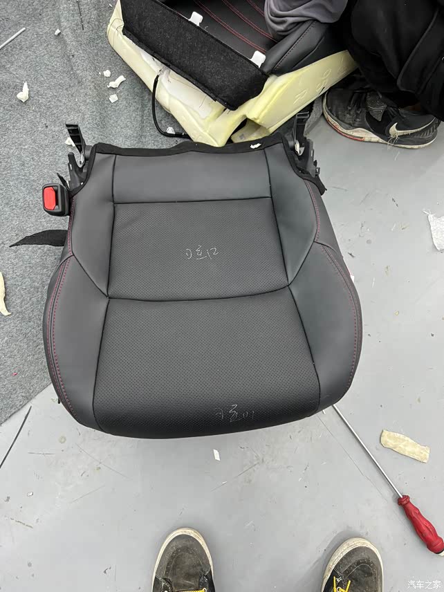

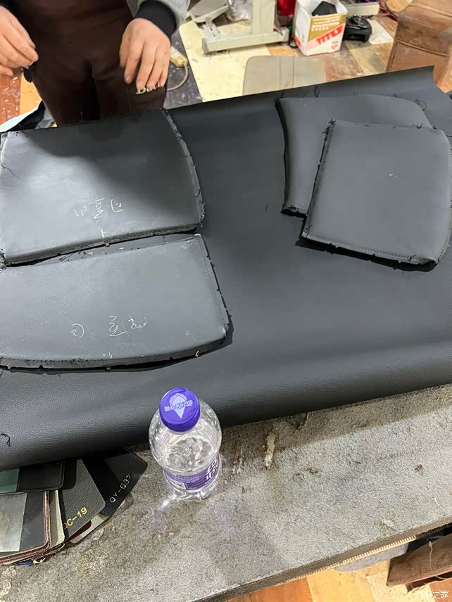

这是坐垫部分也一起换

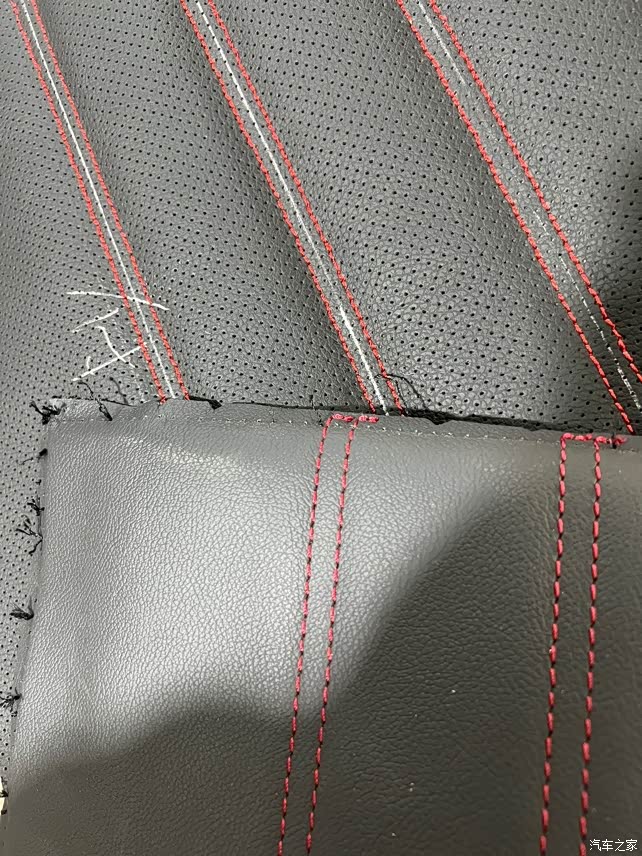

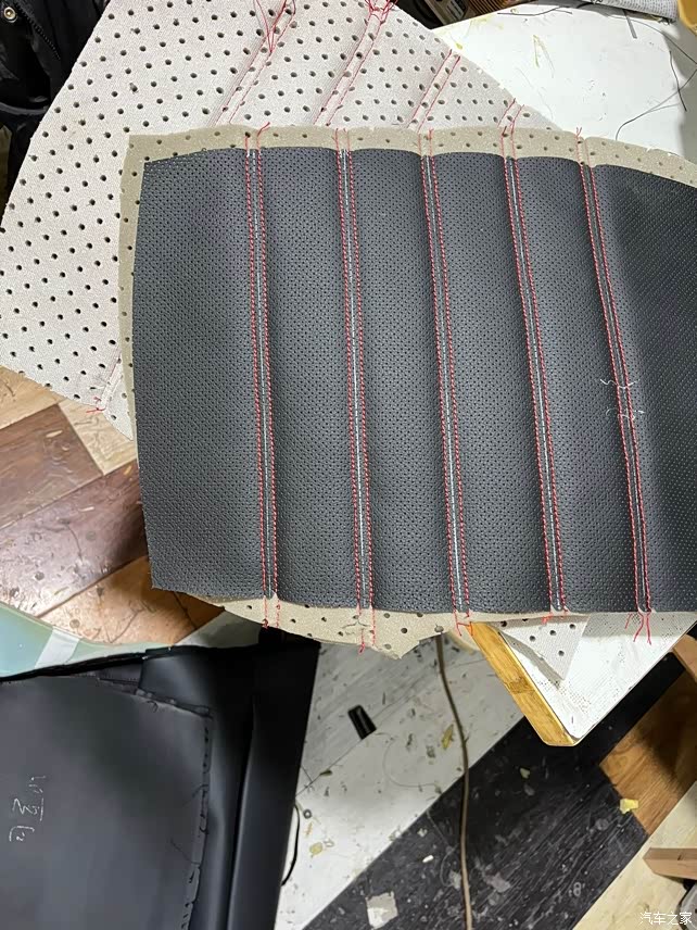

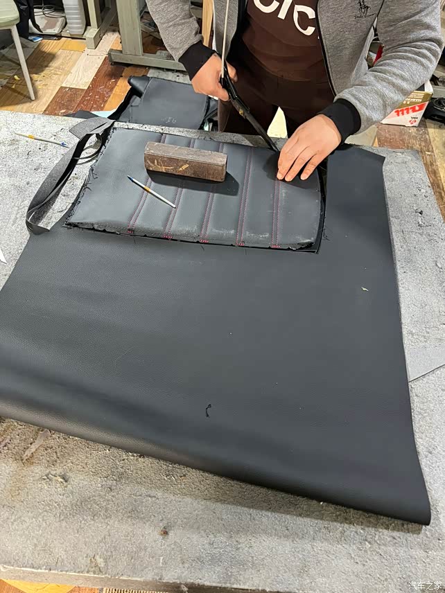

用专用缝纫机做双缝线处理!效果跟原厂一样

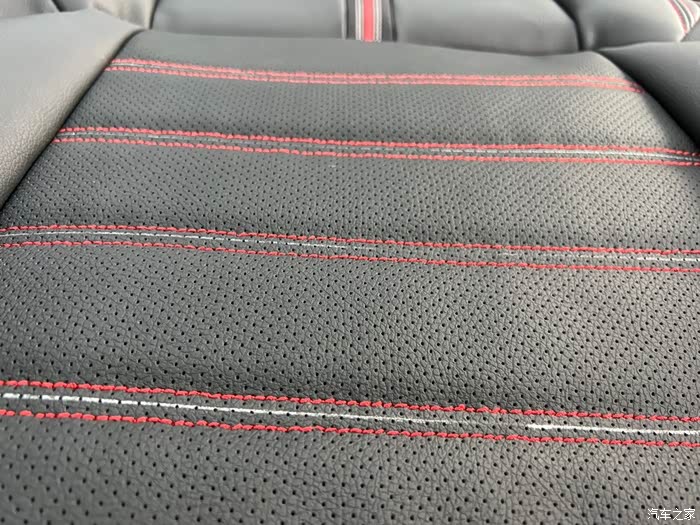

对比图,原厂红线暗,新线亮

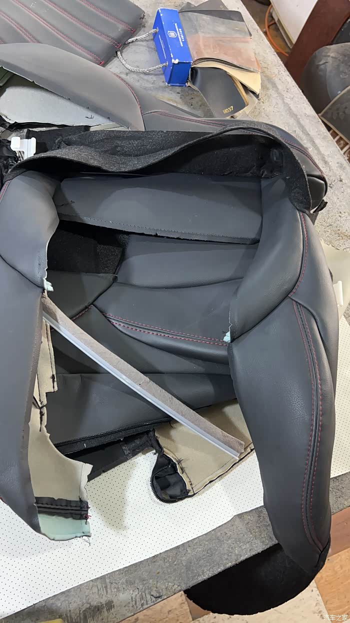

保留了大部分原厂椅的皮!
还是复原,跟原厂效果一样
细节图
整体包覆完成

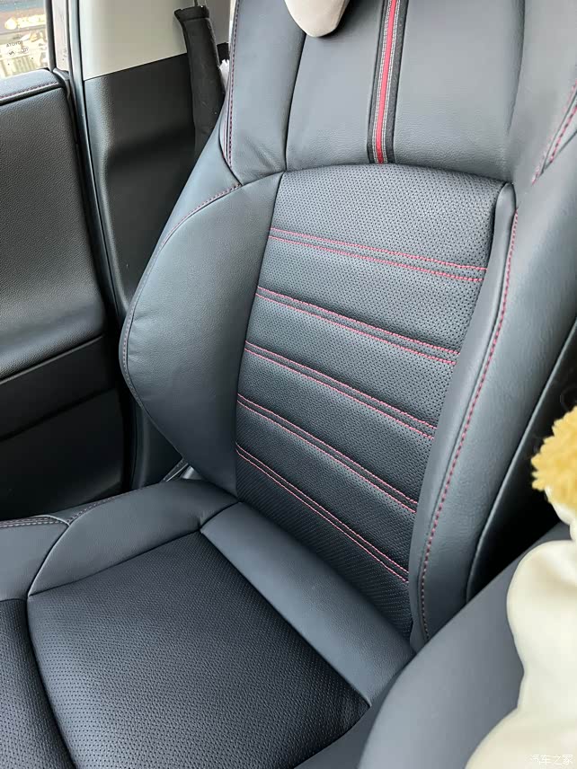

擦干净,边角整理好,效果非常原厂!因为加了通风海绵,整体座椅变得软乎了!也是因为变厚了,加热需要比原厂时间长一点。

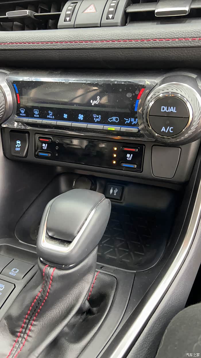

安装后效果,三档可调
