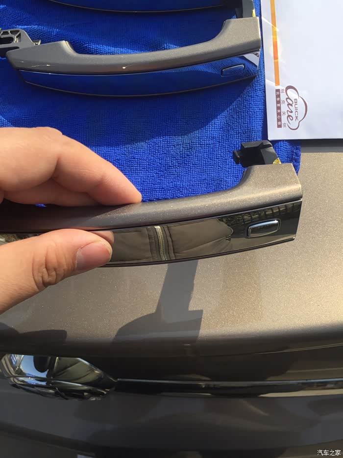

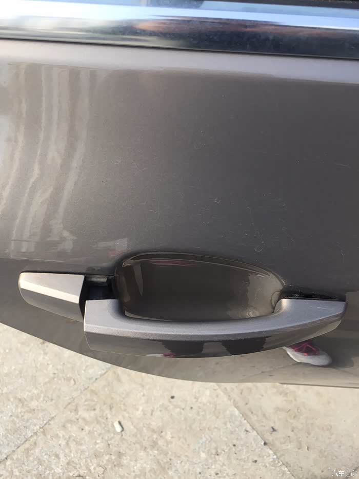

在4S店喷漆的!在某宝是买不到恒金色的外拉手的!只能去喷漆!4S店效率很高,昨天傍晚送过去喷漆,今天一大早就打我电话说喷好了!
有些地方喷的还是不行,整体上还过得去,毕竟越小越难喷

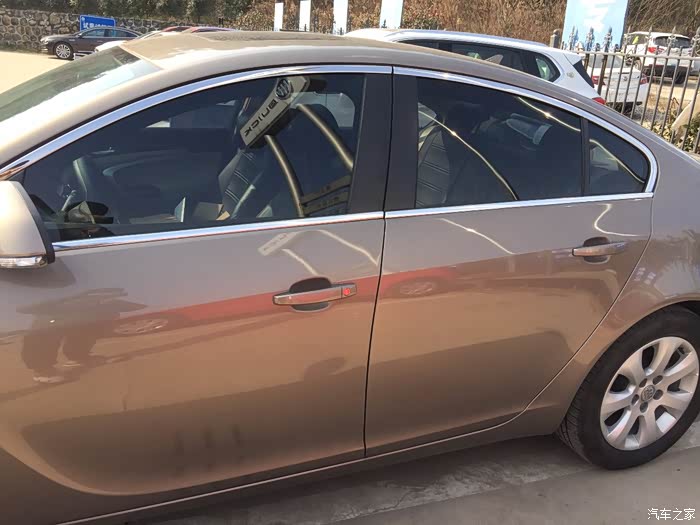

屌丝即将华丽升级!

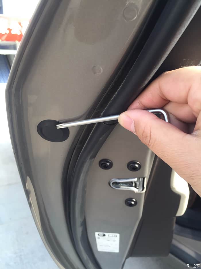

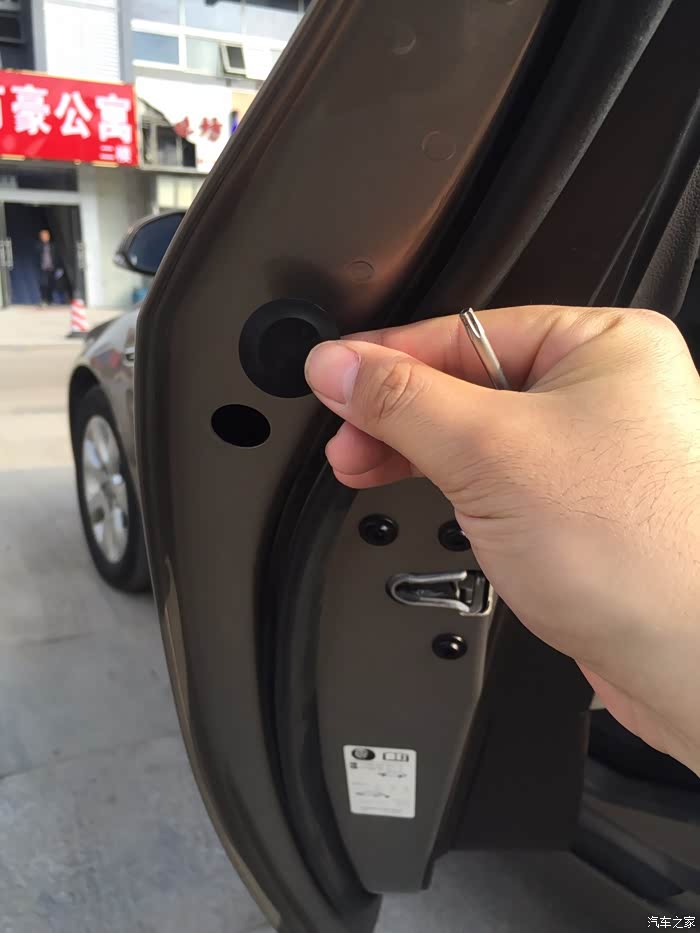

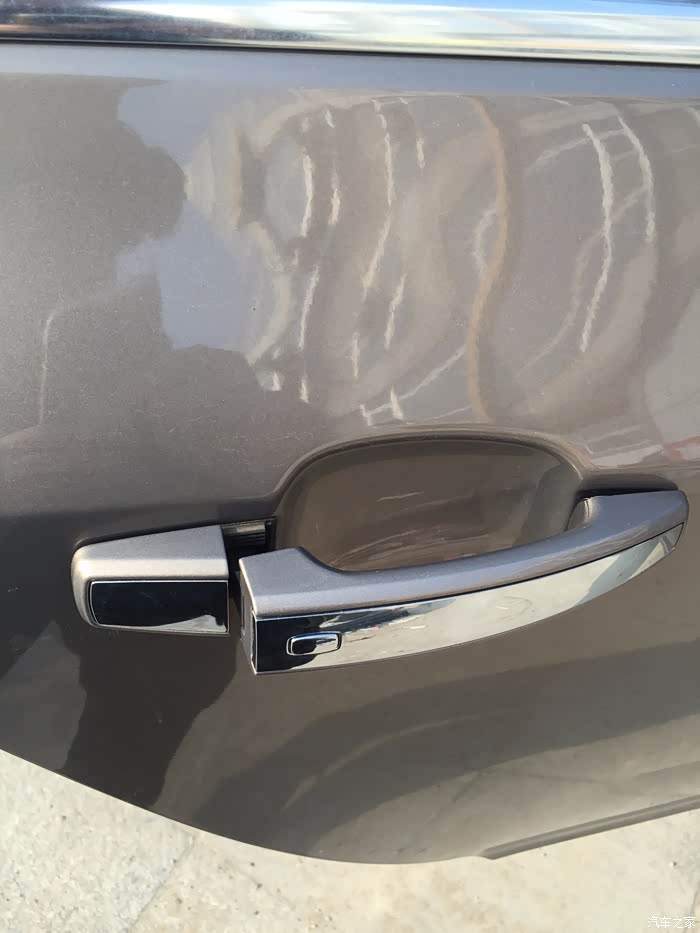

4个门都是一样的安装原理!打开车门,侧面有一个圆形橡胶盖子,直接抠开,就可以看见里面的螺丝了
准备一把T20的螺丝刀,我是直接把车停在汽车维修店门口进去借了把用的,没必要去买哦!把T20螺丝刀插进里面的螺丝,你会发现尺寸正好,哈哈!(我试了T30大了,换成T20正好,成就感瞬间有了)

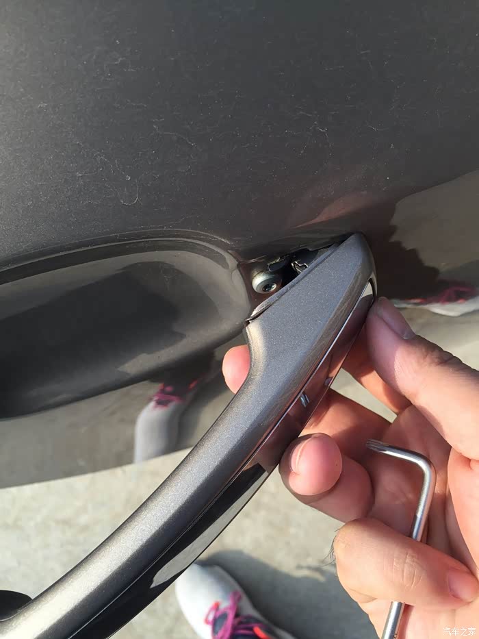

拧松螺丝的时候,一定要把拉手拉住,然后一直拧开,拧到不能再拧的时候,这个时候已经可以了,就可以拆盖子和拉手了,记住先拆盖子,抖抖晃晃就出来了。然后再拆拉手也随之下来了。
慢慢拆就拉出来了,晃晃就出来了,不要那么暴力哈

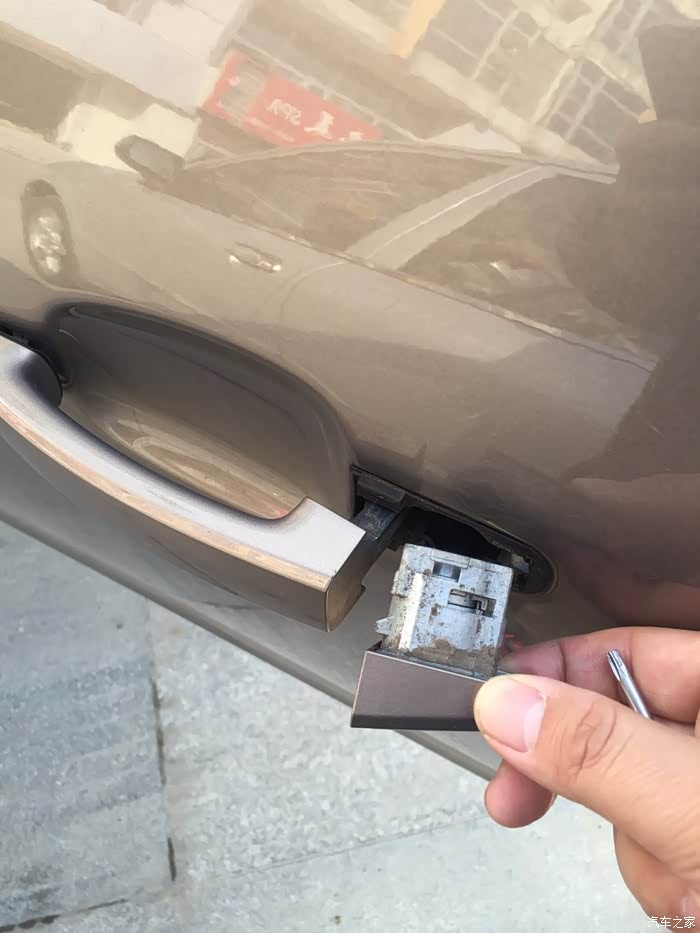

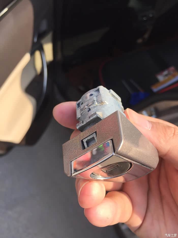

只有驾驶室的门盖子里面是带锁芯的,把里面的锁芯拆开放到新买的盖子里
很简单的,有卡扣,一撇就下来了。其余3个门都一样。

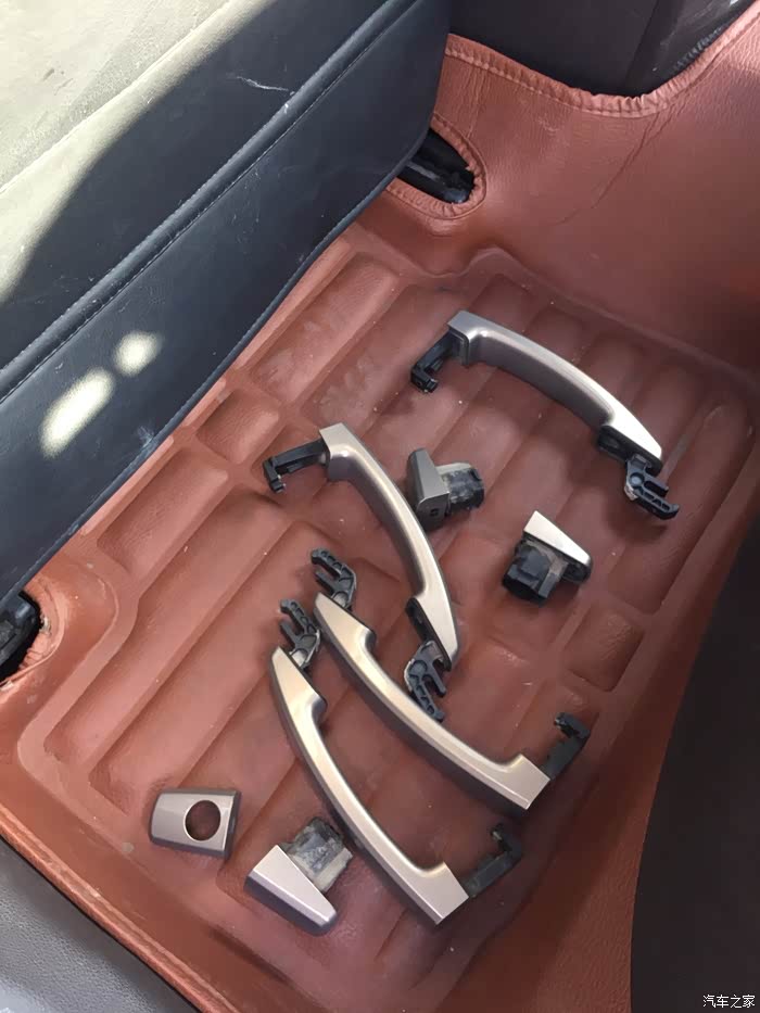

装的时候先装拉手,然后再装盖子。全部插到位以后,你会发现,拉手没办法复位到一平。不要慌张,现在就可以拧螺丝了,一直拧,拧紧它!中途你会听到2声嘣的声音,就装起来啦!

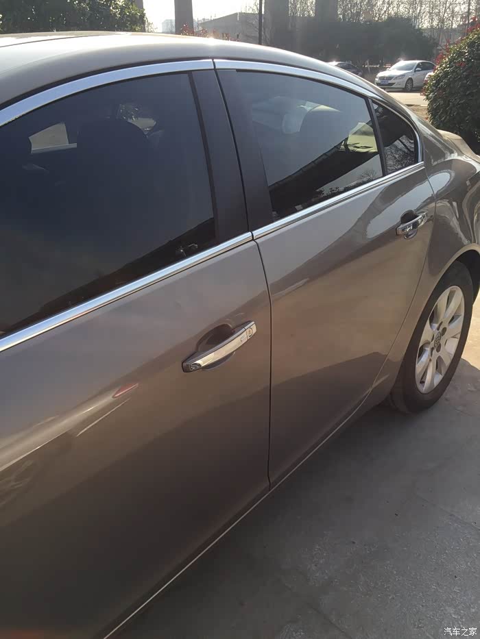

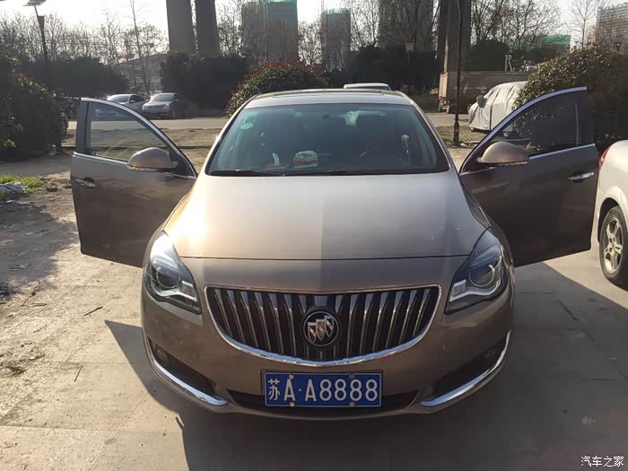

4门都装好啦!

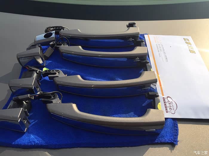

有木有一种被嫌弃的感觉!凄凉····(收着以后卖车的时候再换上去,毕竟是跟新车配套的)
某宝买的拉手,老板比较热情,给我批发价4个还免费送了4个盖子,给力!
