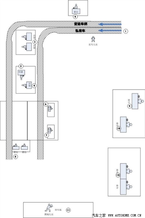

爱车刚刚通过年检。第一次车检是4S店包办的,这次车检是自己独立完成的。感觉挺晕的,像个没头苍蝇,到处撞。所以,把车检的经历与大家分享一下。绘制了一张流程和手续办理窗口位置示意图,以期为后来车检的人提供帮助。

二、检车流程
进入车检所,正前方有白线划好的两条车道。右侧的是出租车等营运车辆检车通道。左侧的的私家车检车通道。
1进入左侧车道,泊好车。
2拿好行驶证和强制保险单,到图上2号位置登记窗口拿车检单子。这里要看你的车有没有违法记录:是不是被盗车辆,有没有未处理的交通违章记录等等。
3到图上3号位置拿检验单、填表、签字等手序。会人给你一个蓝色的小纸条,是拓号用的。拿着这个小纸条,到你泊车附近位置去找一个穿蓝色工作服的人,让她帮你拓号。她拿着一个小刷子和一卷透明胶带,打开车前盖后,在车号刷两下,再用透明胶带,把号码粘下来,再粘在你拿的蓝色小纸条上。这就拓完号了,拿着这张蓝色小纸条回到3的位置,交给办事员。
4到图上4号位置填表。
5交费,大概是100元。交完费后就可以回到你自己的车上,等吧。
6车慢慢向前蹭,快到检车车间大门前时下车,拿着各种报表和交费单据,去6的位置,办理手续。
办完手续后在车上等着。会有人来找你。让他开车,你坐在副驾驶的位置。也有自己开车进去的,但里边的情况挺复杂的,我检车时就刚刚有一辆车不幸碰了。
77的位置去取检查结果表
88的位置继续办手续。这时办事员会告诉你要去大修厂照像。别问为什么,去吧!大修厂。
99的位置继续办手续
1010位置交费吧,和我一起检车的人都是190元。别问为什么,浪费时间。你就交吧,大家都一样。
11把车停到11位置,那是个停车场。泊好车,在附近找一个拿着相机的人。如果找不到,就去12的位置(好像叫照相服务部吧)找。
12到照相服务部等着拿照片。拿到照片后回到8的位置继续办手续。
最后给你个“车检合格标志”(这个检验贴要贴在你的车窗右上角),在你行驶证副本上打上一行字后,车检终于结束了。
