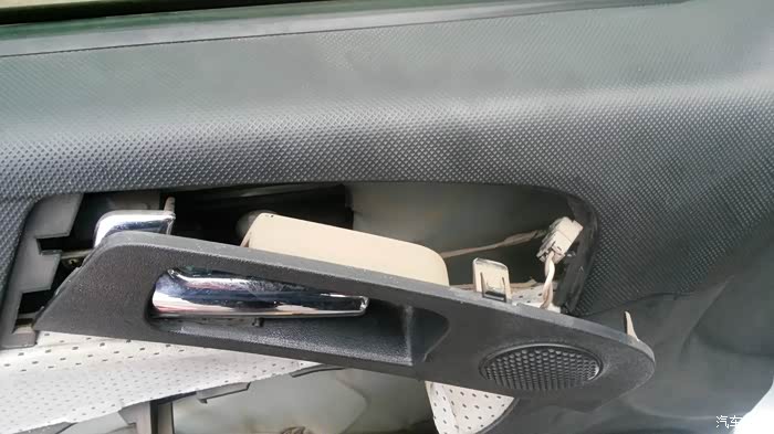

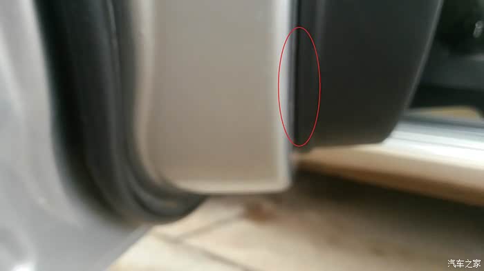

这几天发现每次关门时听到不正常的塑料松动杂音,观察原来是内村板下部松了。
红圈开缝处,远景。
红圈开缝处(近景)

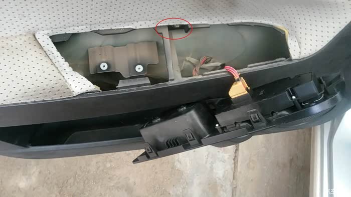

今天有时间,决定拆开!顺便拍了照片。(反光镜处的螺丝不记得拍了,也要拆掉)
锁车提钮。有些车友没有这个照片,它如果不拆的话,上部是拆不下的!

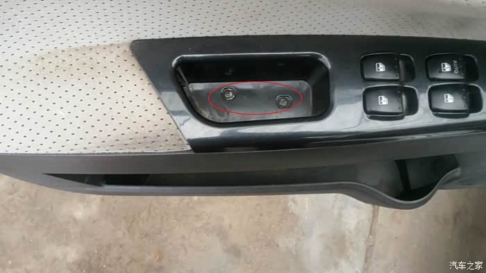

这里两颗螺丝。
这里一颗螺丝。

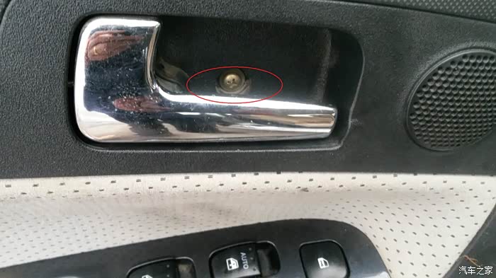

这里还有螺丝。
就这颗!

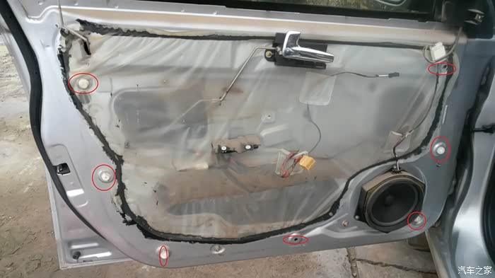

拆下的内门把手衬板,完全拿下时要将把手帮到开门状态。(还有连接线)

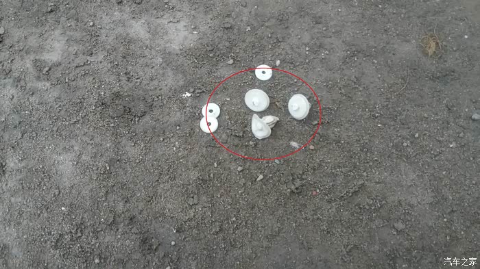

完全拆下了内村板,有几个卡扣坏了。
坏了的卡扣集中。

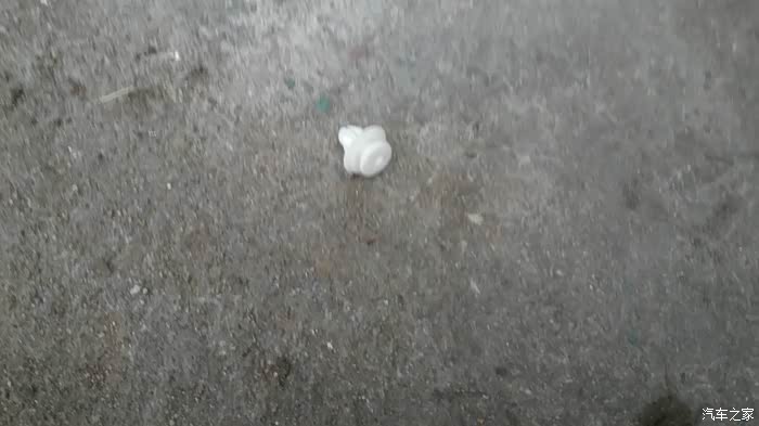

这是好的,手抖动了,不好意思!全部换好了卡扣在内村板上,安装顺序和拆的反过来就可以了!
