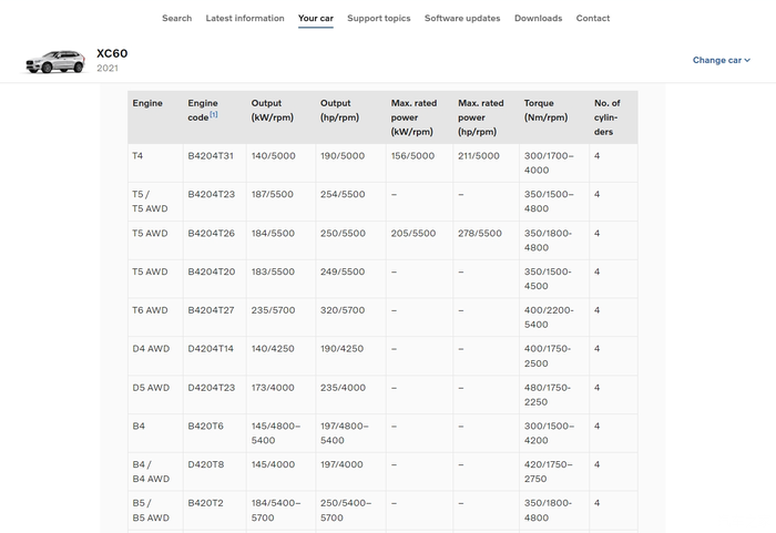

21款的B4204T26发动机居然最大额定功率是205千瓦,278匹马力,当然额定最大功率并不是轮上功率,也确实不理解为啥其他发动机没有这些数据。

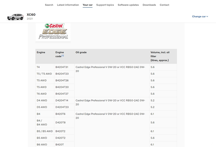

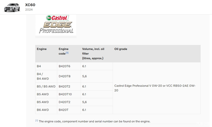

再次科普一下,T5发动机确实只需要5.6L机油,并且必须使用0W20才是最适合的,别再被忽悠了。
B5发动机的机油确实是6.1L,并且官方也只推荐0W20机油。

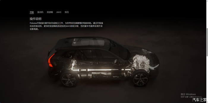

现在聊聊北极星,总有人说没用,浪费钱,如果你就是为了舒适或者代步,那车辆性能和驾控感受确实对你没什么意义,但别在没有了解也没有体验过的前提下去评价。

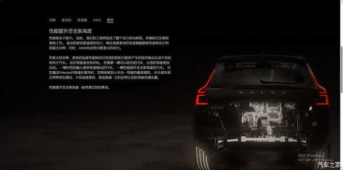

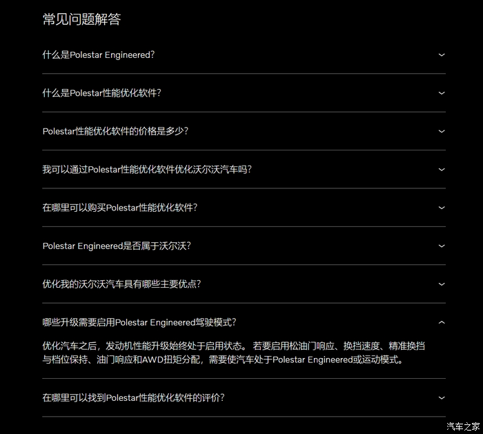

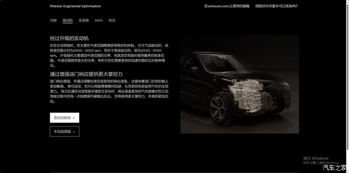

这也就解释了为什么有北极星的车,日常驾驶也会觉得油门要灵敏很多的原因,很多不懂的人会说你得开启北极星模式才会获得提升,殊不知软件提升的马力和扭矩在日常模式下是完全启用的状态,而开启北极星模式才会启用新的AWD矢量分配和更激进的变速箱换挡逻辑。

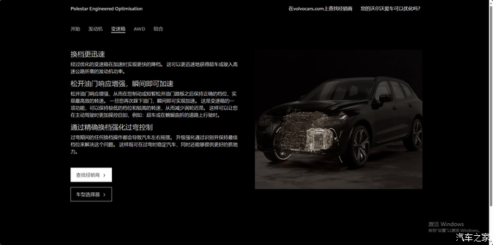

这里解释了北极星变速箱换挡逻辑带来的变化,说白了就是挡位保持和在各种转速下选择更契合驾驶者意图的挡位,让发动机和四驱系统一直处于待命状态,以便驾驶者在持续激烈驾驶中不会因为变速箱自主升降挡而丧失动力延续性。

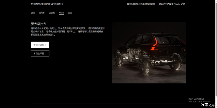

在没有刷过北极星的车上,后轮最多可获得50%动力,有北极星的车会获得超过50%的动力分配。

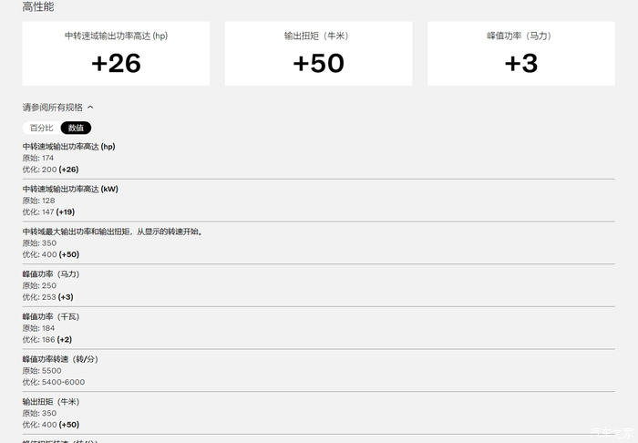

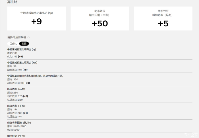

这是2021款T5北极星软件具体的参数变化,注意第一和第二项的数据。
这是22和23款B5发动机的北极星参数,很明显中转速域输出功率降低了太多,这两台发动机的变化还是非常明显的
不用再纠结了吧,说得明明白白,发动机性能升级始终处于启用状态,而并不是某些人说的非要开启北极星模式才能获得性能提升,想刷的只要价钱合适就刷,别再问有没有必要,值不值得,你又没花别人的钱。
