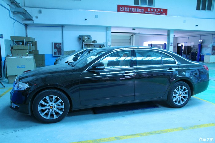

维修检测开始之前,接待经理首先要做各车辆登记,检查一下车子外观有没有像划痕,另外向车主询问一下需要对车子进行哪些维修,还是很详细的。

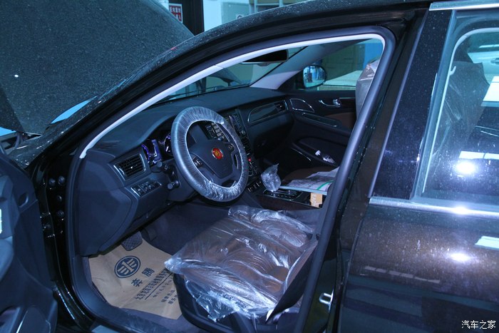

登记完各种车主信息及维修信息,接待经理又给车内方向盘、座椅装上了一次性保护套,还有一次性脚垫,其实每次来保养都是这样细心,就不一一多说了。

话题有点扯远了,每次来都逛一圈车模展台,真喜欢。休息室待了一会,直接去车间看看检测都检测些什么吧,和店里工作人员都熟悉了,所以就进来了!车子早早的就等在那里接受检查了。

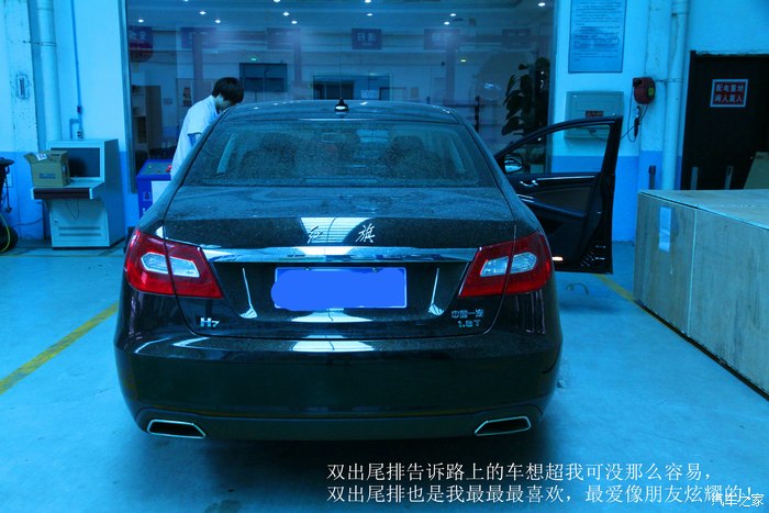

我看坛子里有人说红旗车尾不好看,我倒是认为车尾是最最性感迷人的,两条尾灯微微上翘,夜晚看起来犹如一对翅膀,“红旗“二字跟是彰显了它豪华高端的地位,双出尾排告诉路上的车想超我可没那么容易!

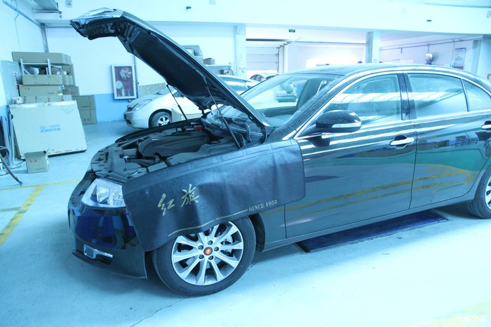

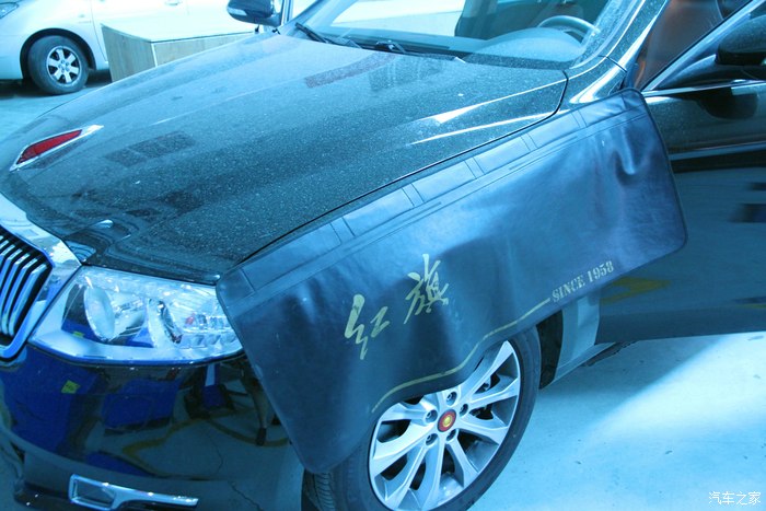

维修师傅先给红旗车两侧放上了防滑垫,生怕维修过程中不小心把车主心爱的红旗车划伤,这点一定要点个赞,我最讨厌不爱护自己车子的人了!

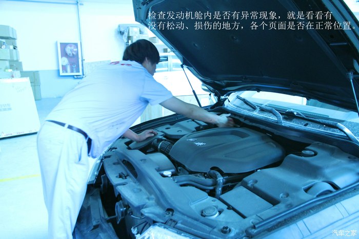

接下来维修师傅开始检查发动机舱内是否有异常现象,就是看看有没有松动、损伤的地方,各个页面是否在正常位置。

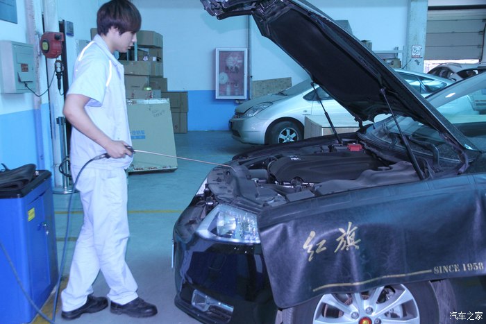

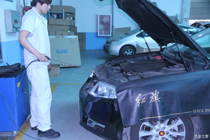

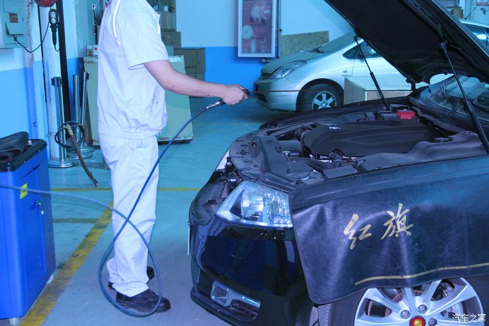

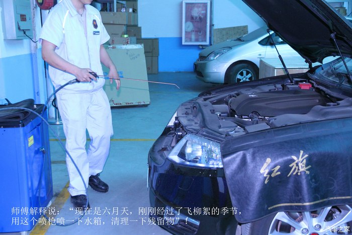

接着维修师傅拿来一杆很细很长的枪,我非常好奇询问是干啥用的呢?师傅解释说:“现在是六月天,刚刚经过了飞柳絮的季节,用这个喷枪喷一下水箱,清理一下残留物”!原来如此啊!!

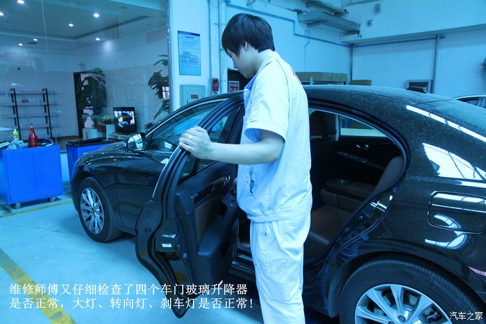

维修师傅又仔细检查了四个车门玻璃升降器是否正常,大灯、转向灯、刹车灯是否正常!

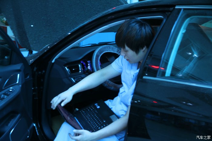

除了这些常规检查以外,维修师傅还展示了一套科技含量极高的检测仪器---笔记本电脑,别小看这台电脑,这台电脑直接链接车载电脑,可以看到整台红旗H7所有车辆信息,让车主一目了然,那里出现了问题一眼就看出来了。

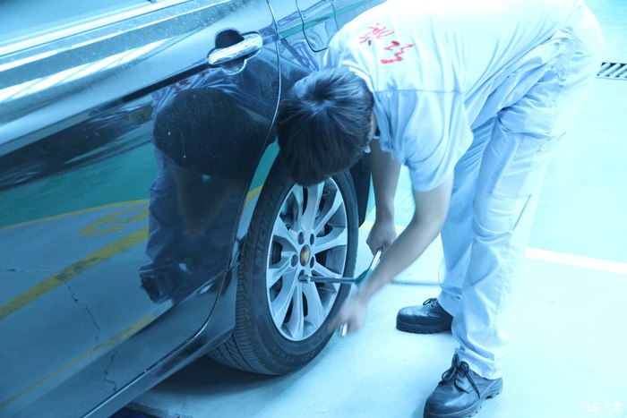

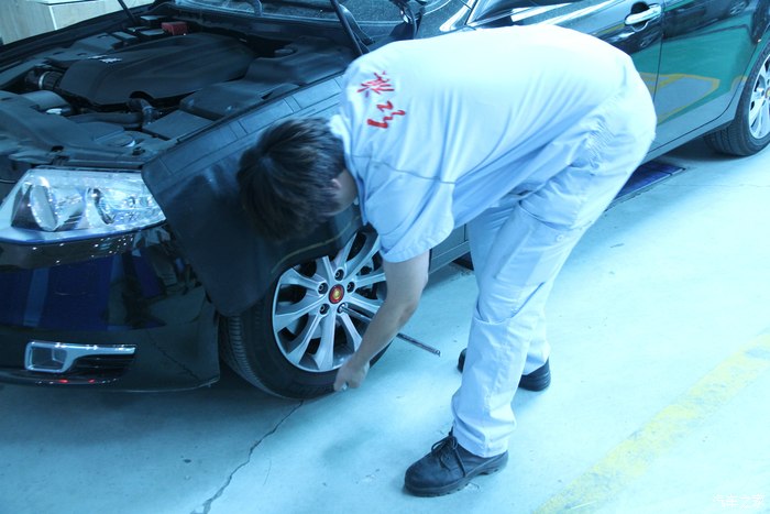

最后一项,维修师傅给四个轮胎的固定螺丝都检查一遍,并一个一个拧紧。我数了数,真是一个都没漏掉。
