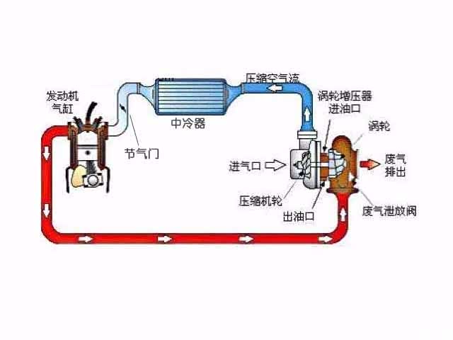

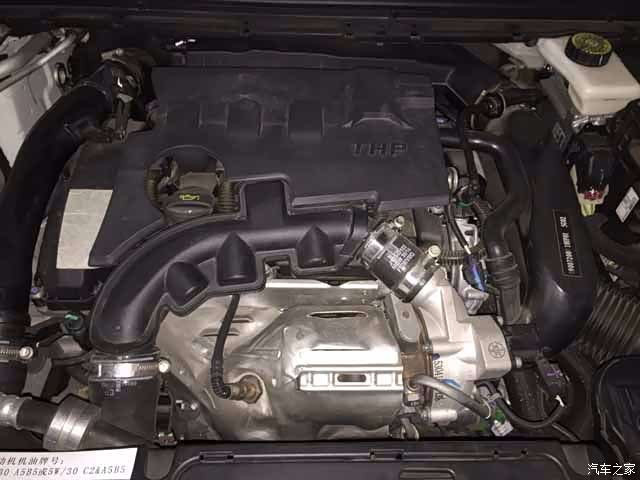

涡轮增压直喷发动机
涡轮增压系统图

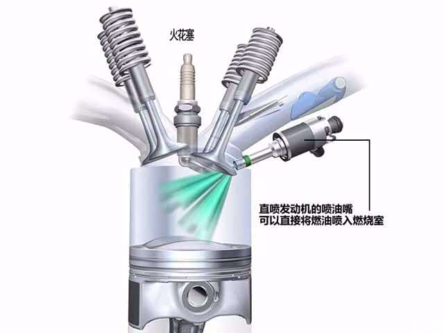

缸内直喷构造图

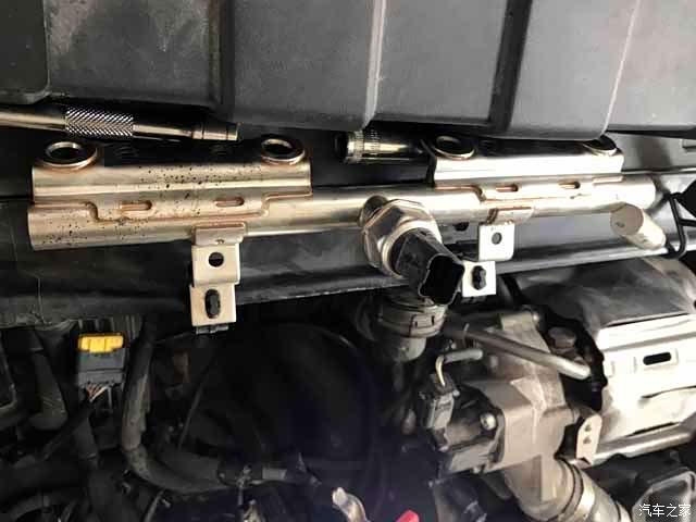

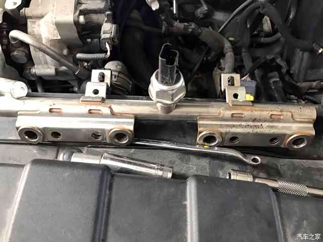

高压共轨图之一
高压油泵与喷咀总成

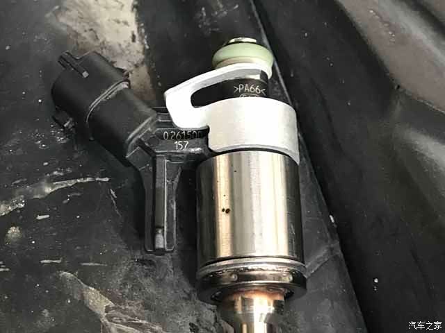

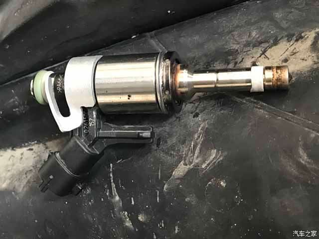

高压喷油咀

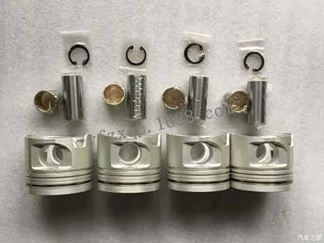

活塞组
活塞

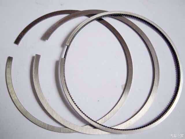

活塞环

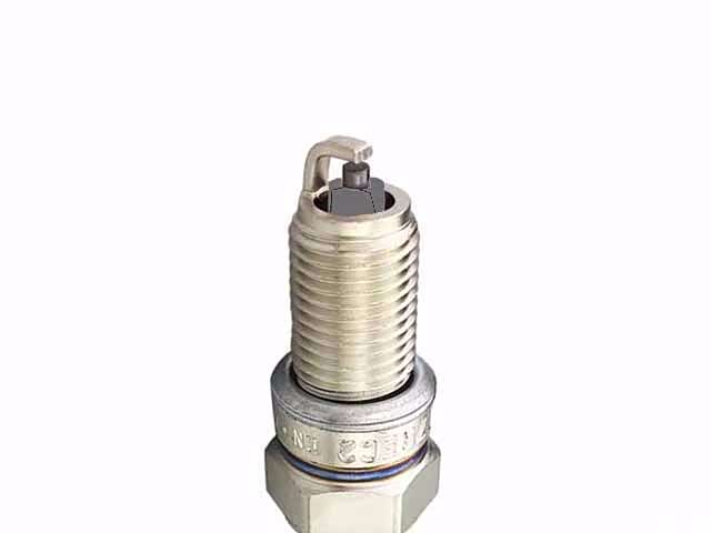

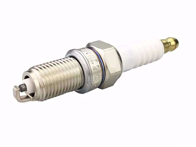

火花塞
火花塞电极

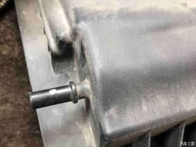

曲轴箱通风接头

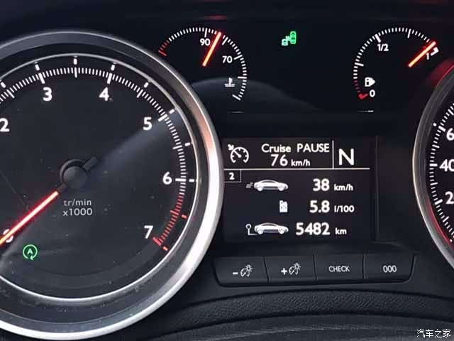

5保后城区行驶5000多公里表显油耗。
