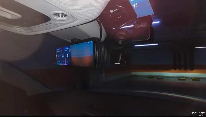

地库拍摄,效果不佳,见谅,详见后文详述吧

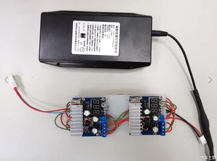

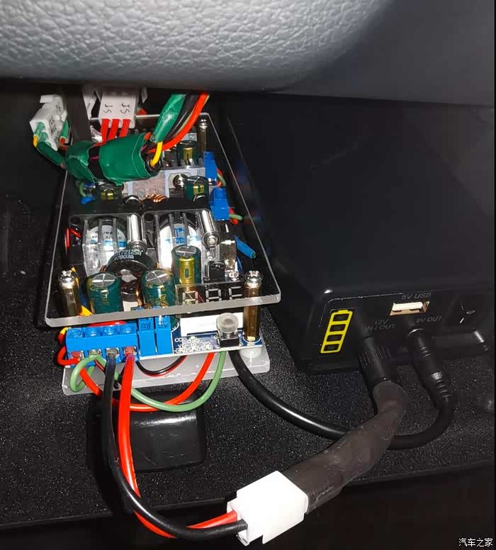

放在仪表台左侧手扣箱内的前向供电电池与充放电模块,电池为购入,电源模块为自制。

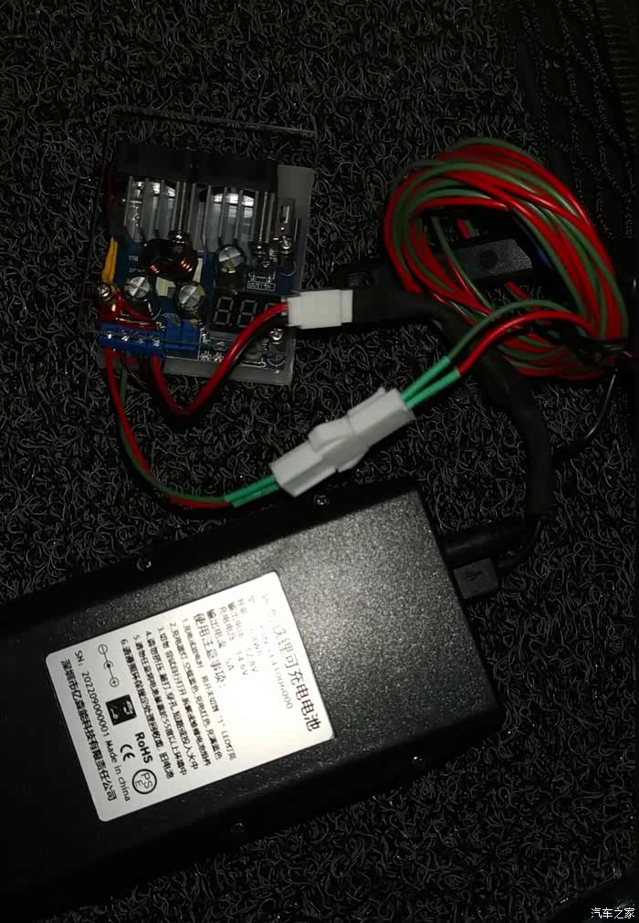

放在后备箱右侧网兜,12V点烟器处的,后向供电电池与充电模块,电池为购入,电源模块为自制。
后向的趴趴狗D5与流媒体行车后视镜的后摄像头,画面效果太惨了,详见后文描述吧,见谅。

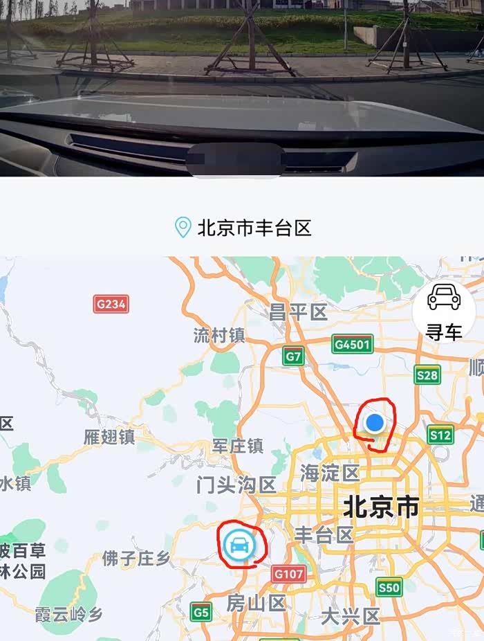

海康APP界面的截图,可以实现远程监控实时画面与声音

海康威视F6pro+4G云盒:前向主力行车记录仪使用
趴趴狗D5:后向主力行车记录仪使用
盯盯拍S5:作为导航与辅助行车记录仪使用

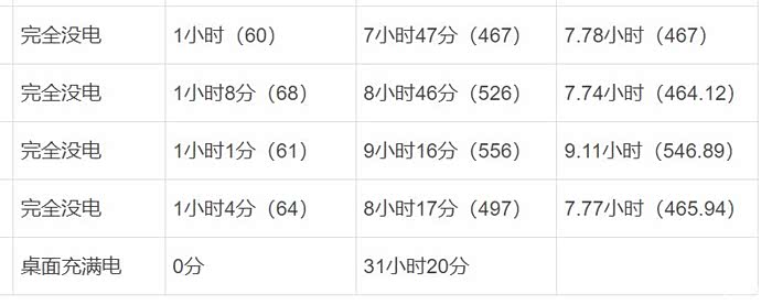

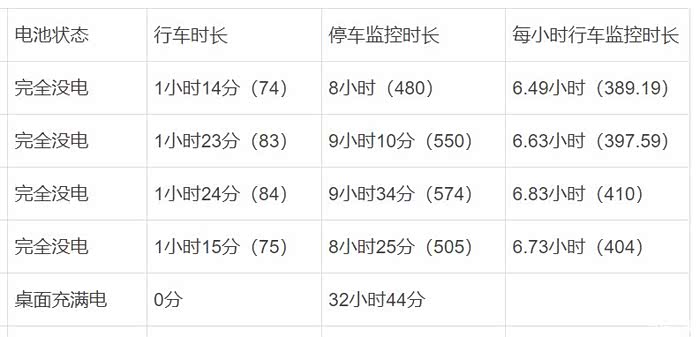

前后向的电池工作时效,参见下表

前后向的电池工作时效,参见下表
前向电池时效,平均行车1小时,停车监控6.5小时,满电状态可监控32小时
后向电池时效性,平均行车1小时,监控6小时(扣除无效数据记录),满电状态可监控31小时

设想:配合4G云盒实现远程监控,海康威视作为安防监控领域的行业老将,技术成熟,手机APP软件功能完备,有1/32—8倍的播放设置,很是方便,没有屏幕,可以省电,尽量延长停车监控时长。
结果:可以实现远程监控功能,可以实现24H以上的停车监控,可以实现稳定的停车监控。可以实现电池的全自动充放电,实现开车1小时停车监控6.5小时的目标,满足日常应用。

五、电源模块
前向电源模块示意图
能看到这里的朋友,估计也是有一定动手能力的,就多说一句关于电源的事情吧。
自大换车后,就发现这个车内的ACC和VCC电源,跟之前的车风格不太一样。
之前的车子,电源设计结构简单,从保险盒就能取到直连电瓶的电,没有这方面的问题。
现在的车子,保鲜盒处取电,发现有两种,一种是钥匙门断开后还有一定延时的,另一种是直接断电的。但是断电后,即使是VCC,也是限流的,超过一定电流,疑似判定为漏电,直接切断保护了。
为了实现断电后的,长时间,稳定的停车监控功能,放弃使用车内的VCC供电(没找到不保护的,且实验起来比较耗时耗力),改用单独的小电池,专门给行车记录仪供电,同时方便调整设置其工作电压,以使其稳定工作。

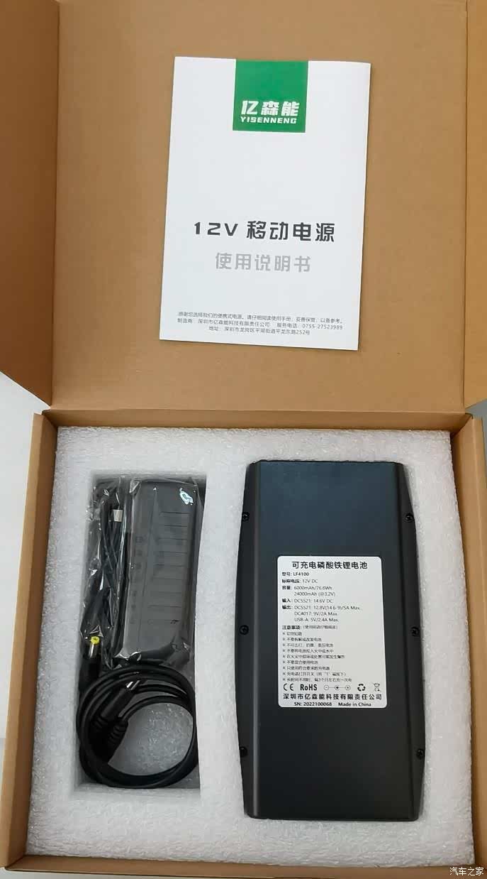

12V磷酸铁锂电池
2、12V磷酸铁锂电池
考虑到长期放置于车内,夏季温度较高,需要使用磷酸铁锂电池,且使用时充放电电路的能耗和温度问题,选择这个自带5V、9V、12V接口的电池。
前向电池给海康威视F6pro供电,使用9V输出口,配合9V转12V升压稳压电路,配合海康专用的降压线(不用降压线就不能进入停车监控状态),车辆静止6分钟左右,进入1秒1拍的停车监控状态。
后向电池给趴趴狗D5供电,使用5V输出口,无需升压,直接通过MicroUSB线缆接入D5,车辆静止3分钟左右(趴趴狗不需要降压线),进入1秒1拍的停车监控状态。
3、电池充电
充电宝方案中的充电电路是将车内的ACC取电先通过车充降压(12V-5V)后再给充电宝充电,然后充电宝再升压(5V-12V)给降压线供电,折腾3轮,浪费能量,耗损较大,发热较大。
12V磷酸铁锂电池的充电电压是14.6V,需要使用一个升压模块将ACC升压(12V-14.6V),并限流2A(最大3A),即可使用ACC给电池充电,电池再通过自带的9V、5V等输出给记录仪供电。
为了防止充电模块温度过高,在散热片上安装一个温度传感器,超过55°启动2个静音风扇给充电模块强制散热。
至此,终于实现了全部设计目标,车辆在停车锁门后,可以实现长时间稳定的停车监控了,并且可以远程监控画面和声音,以及车辆位置。
