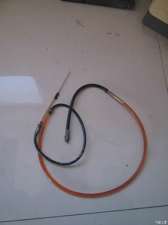

2.准备黄油枪,黄油粘性高,寿命长,不易流动,然后自己制作注油管,要长的,否则伸不到里面,制作一定要结实,黄油压力高,管路长压力更高。
我制作的,黄色的是透明PU管,黑色的是黄油枪自带的注油管,头上很细的是喷墨打印机连供用的填墨注射器针头(加长型),可用细长的金属管制作,自己想办法找材料。

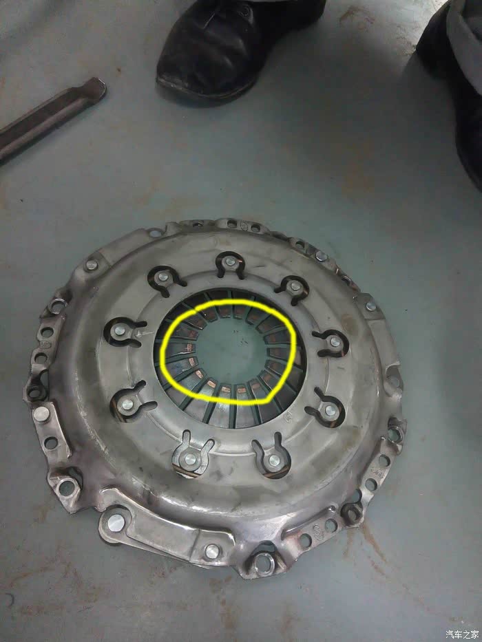

图中红色位置为活动关节,上下两处,需要注油;
蓝色背面为支点需注油;
黄色为分离轴承,不能涂抹黄油,会甩到离合片上;
千万加多了,万一掉到离合片上,你就等着拆机吧
蓝色背面为支点需注油;
黄色为分离轴承,不能涂抹黄油,会甩到离合片上。
离合器图片借别人的
