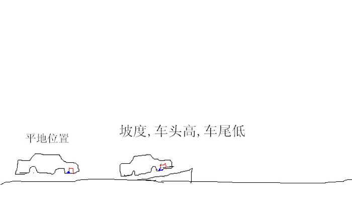

1,有的人说平地一放也可以自然放干.
2,4S举升机上放油.
3,有的人说把车头部分顶起,车头高,车尾低.这样能够更快,更彻底的放干旧油.

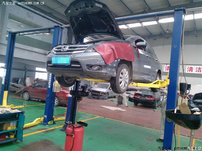

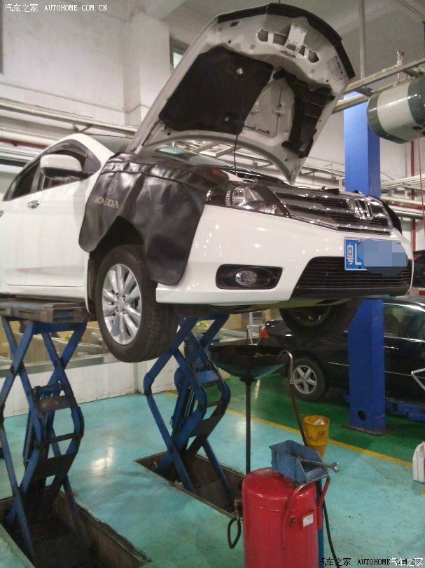

2,不少人都是去4S保养,基本上都是把车升起来,就开放油螺丝,放一段时间,维修工忙完其他了,就马上扭紧螺丝.因为4S不是单单跟你一部车去保养,往往到了周末,节假日很多车主有空了,都跑去保养,后面还有很多车等着..放下车子加机油.很多时候油底壳里还有不少旧机油,汽车运行开没几天一拔油尺,油又是深色了..就算是4S没啥车等保养,替你做详细的保养,放油时间久一点,但是我们车子发动机都在车头前面,而车尾一般放的东西不多,所以上了举升机,车子肯定会车头部分比较低,车尾部分比较高..这样子哪怕是彻底放干了,一滴油都滴不下来了..可以试着不要扭上放油螺丝,把车子放下来.拆除举升后轮的力臂,就单单顶起两个前轮..估计应该还有不少旧油流出来..
常见的举升机有这样
还有这个.借用车友的图片\

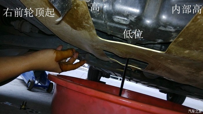

3,这样方法是我最喜欢的,车头高,车尾低也确实是比较快速,彻底放出旧油.如图.
平地放油,用千斤顶顶起右前轮...为什么要右前轮呢?左前轮不可以吗?左前轮,靠近变速箱部分,由于我们锋范车底盘较低.所以我们平地操作需要发动机底部空间大,顶起左轮,对于发动机底部空间提升不大..加上顶起左前轮.看看刚才的发动机油底壳结构,左边高,右边低.那旧油很多留在发动机油底壳右边部分..所以必须顶起右前轮,由于油底壳左边部分较高.油无法堆积在左边部分,而全部流出.如图.放油口以处于最低位置..

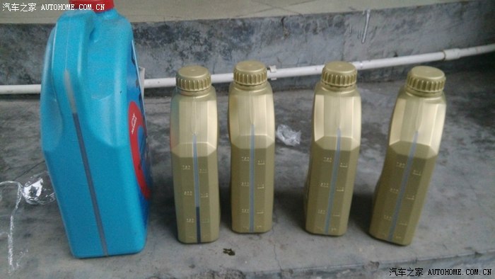

上次换油总的用油量.四瓶金色机油,945ML一瓶.总量在3.5L左右.蓝色为放出旧油.

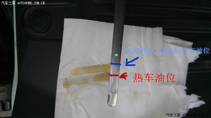

油位如图.非常满意..如果加到上限孔位置,估计需要3.7左右.
