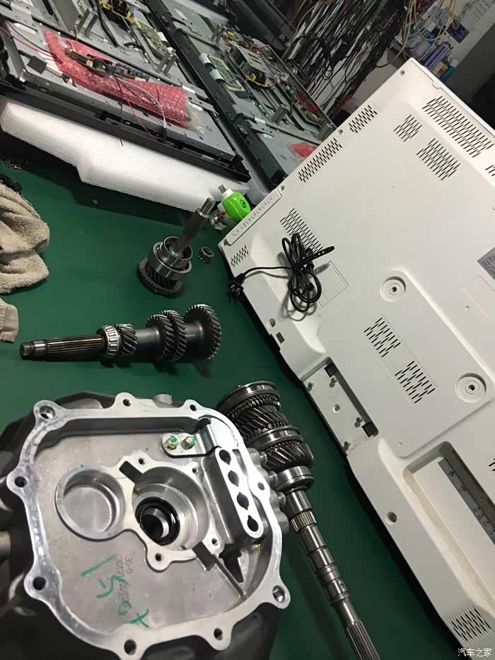

。真的,我不是修车行业,但是我是做维修的行业。我喜欢修,喜欢研究。。。于是开始将变速箱分解。。。如图

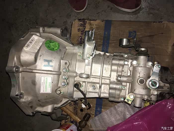

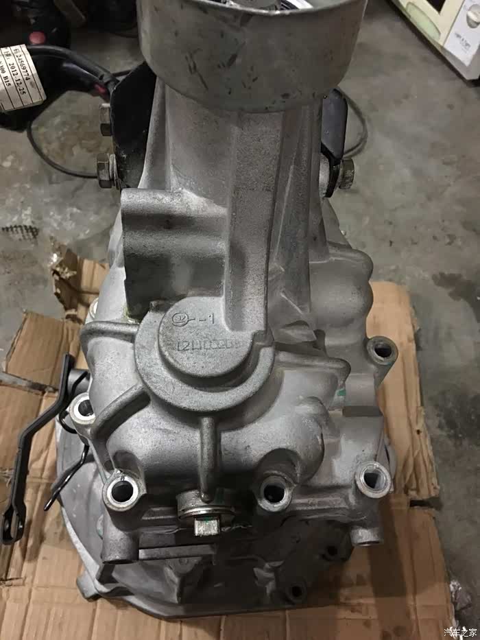

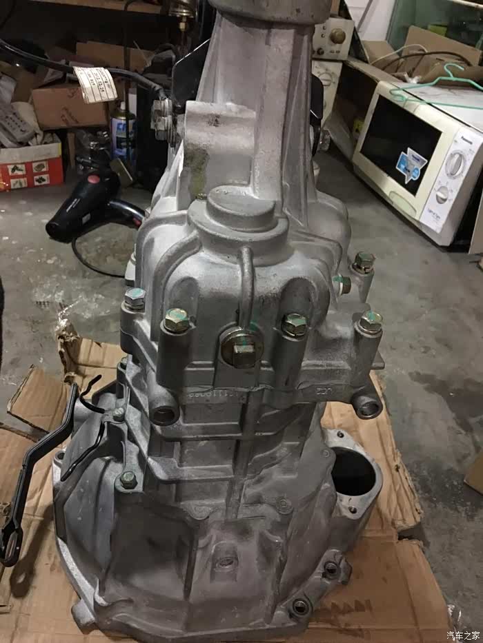

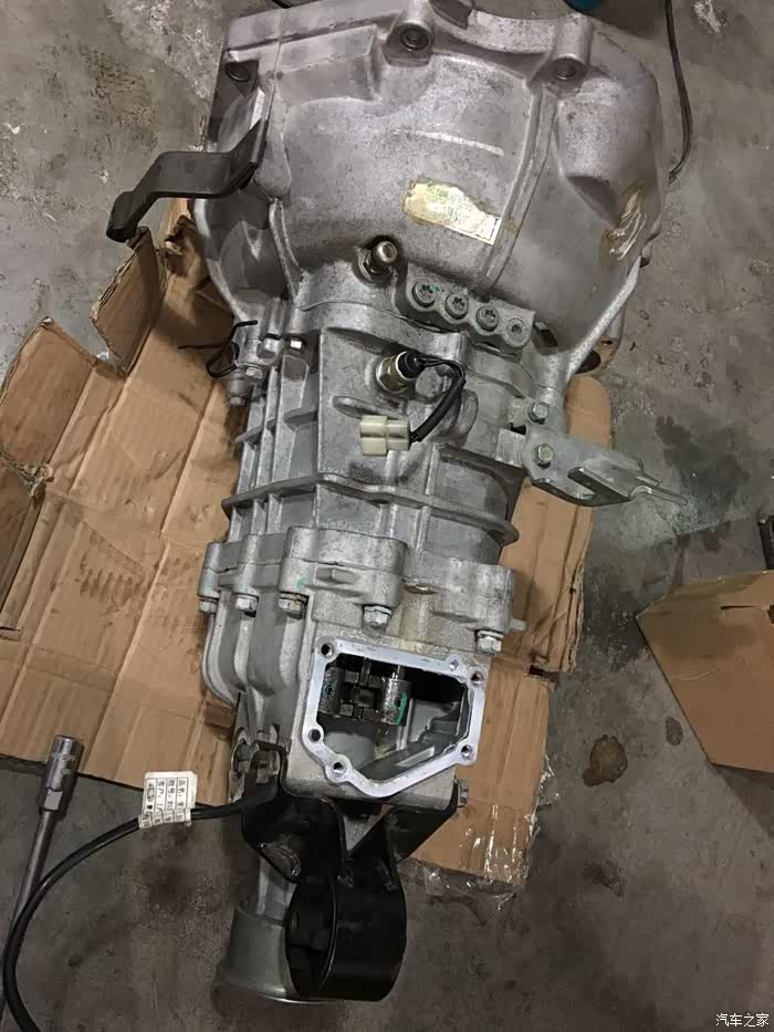

没拆之前的总成,整体照片。

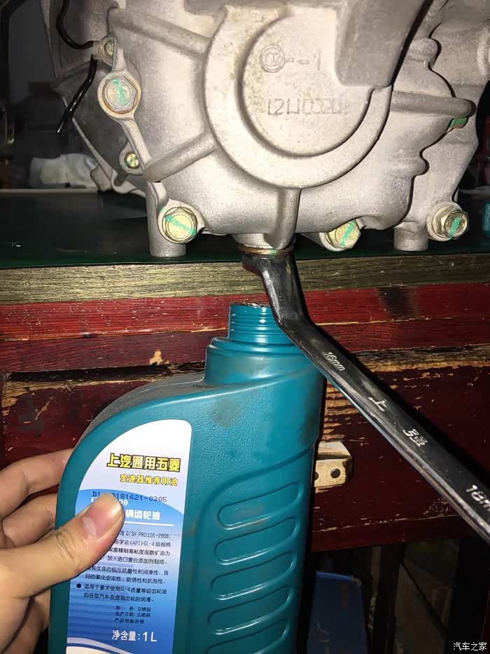

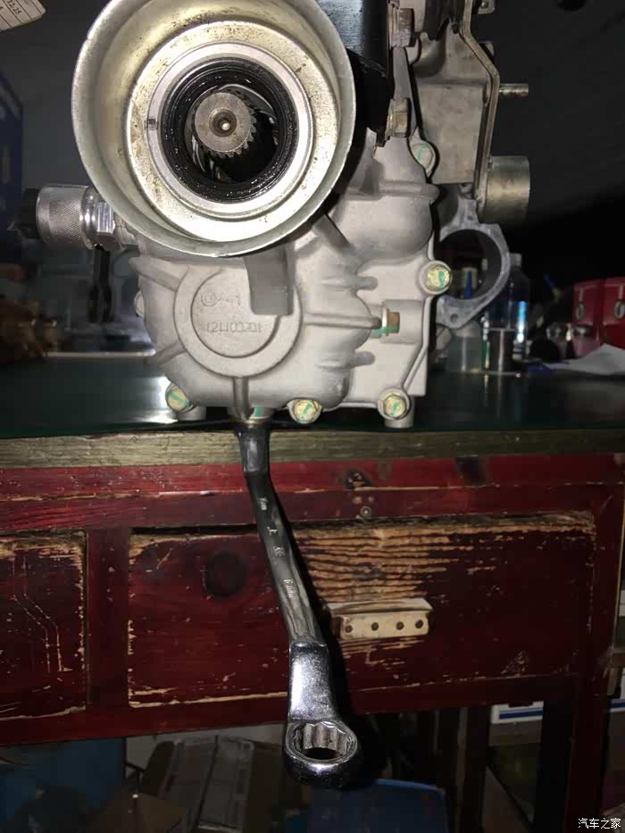

松放油螺丝16号梅花扳手
开始放油

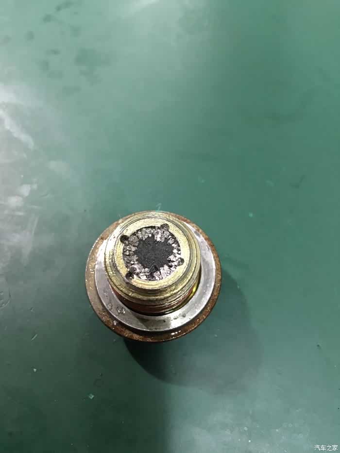

放油螺丝,带磁铁的。磨合后的铁屑

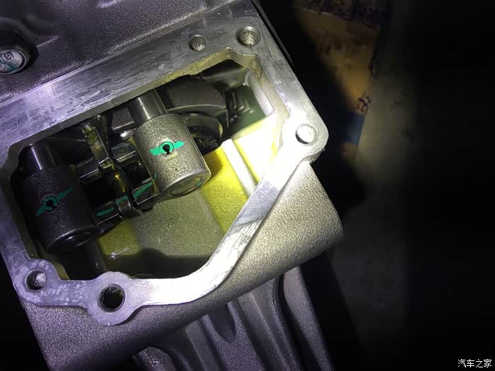

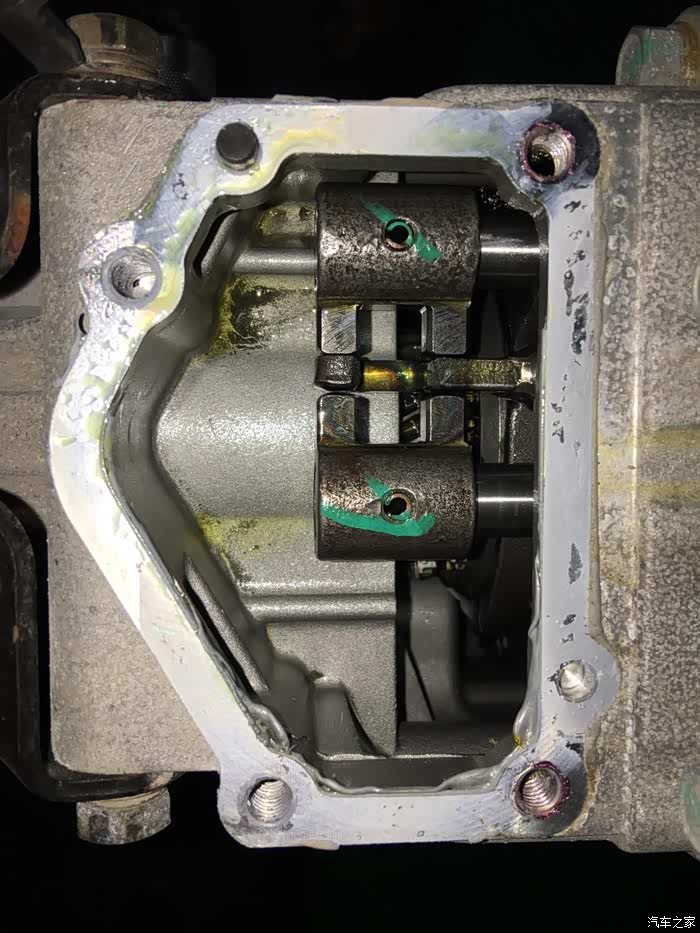

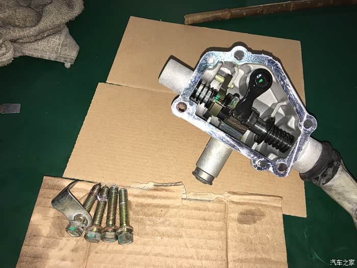

先拆换挡机构4颗螺丝,12号扳手
内部换挡机构
换挡机构拆后图片

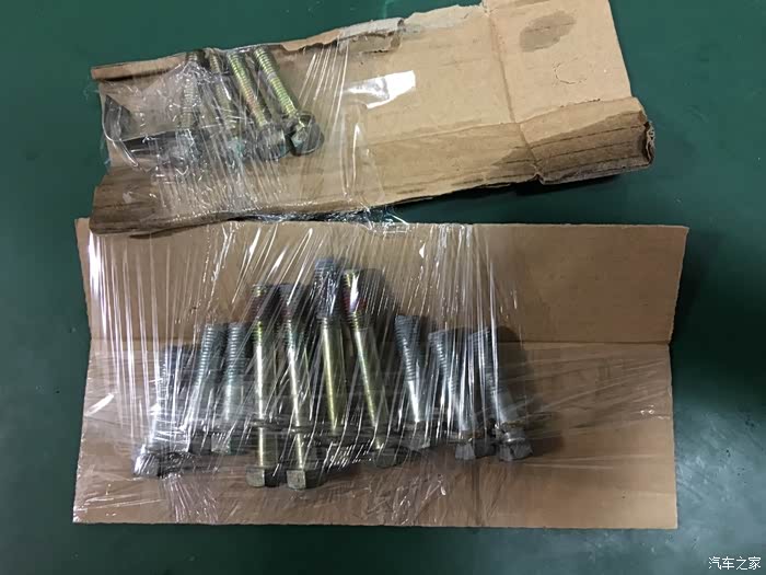

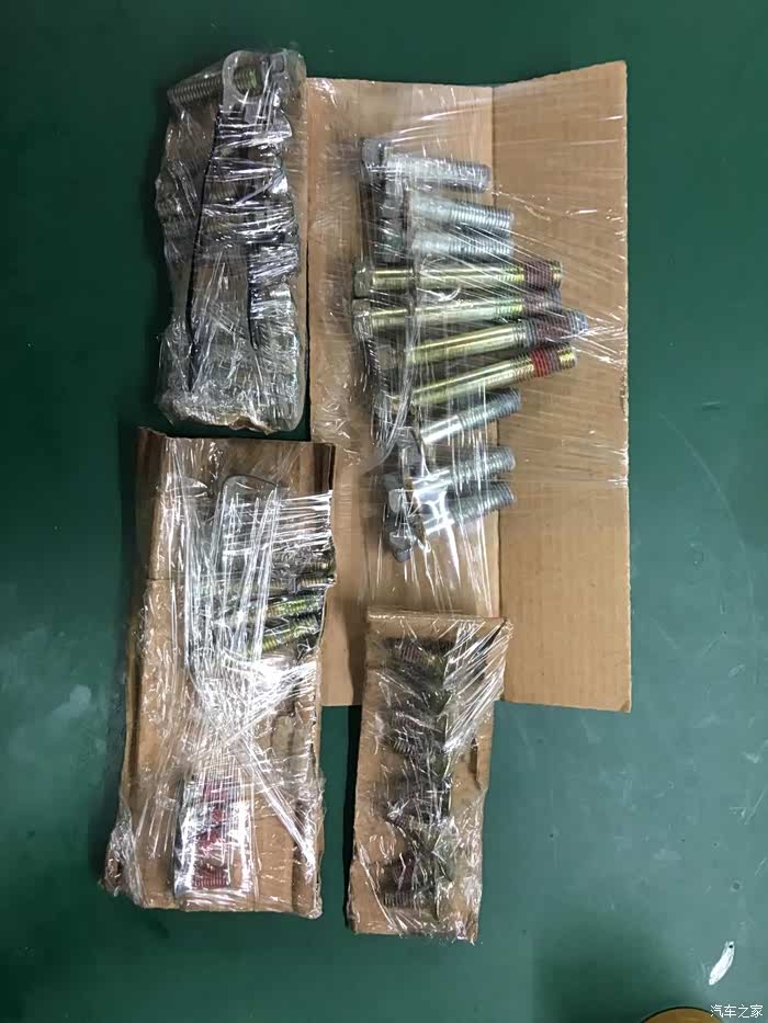

拆好的螺丝全部分开,按顺序放好,打包起来,有利于安装回去。免得到处小螺丝,要么多了,要么少了,变速箱螺丝及零部件千万不能多,也不能少。
螺丝拆完的

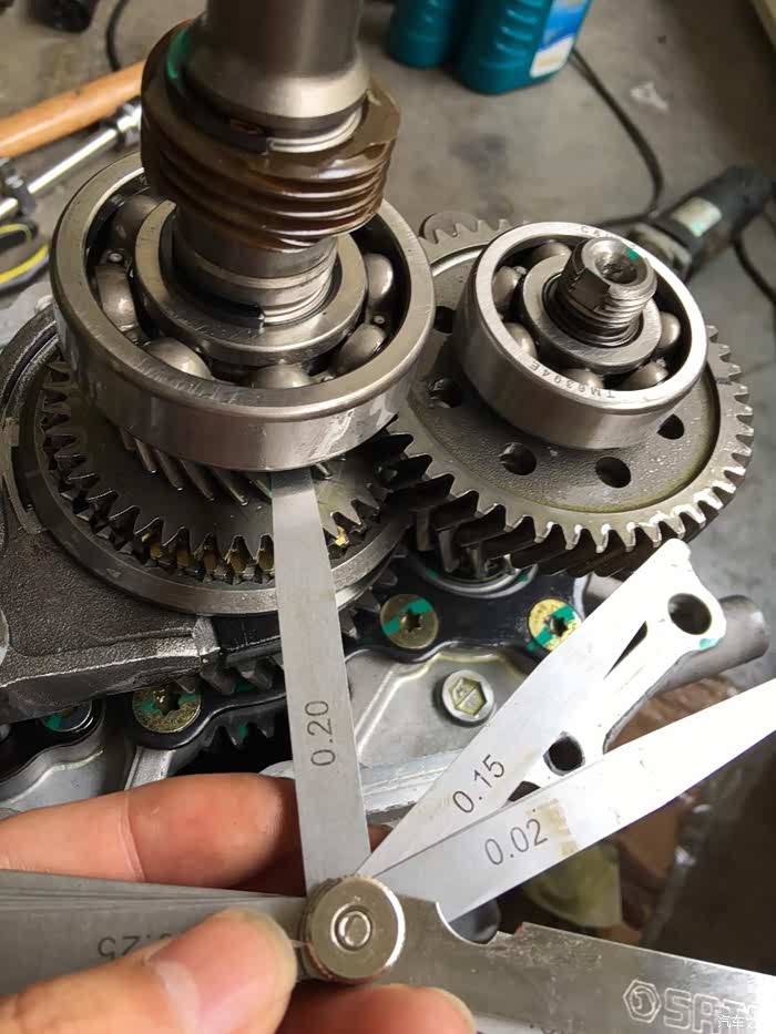

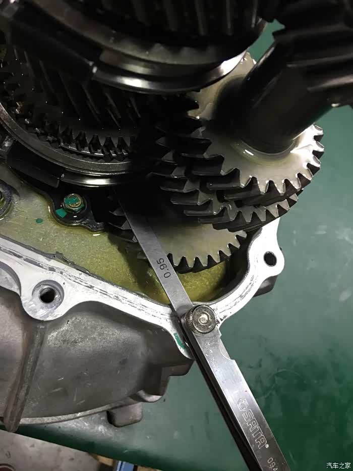

拆之前先用塞尺测量各组数据。

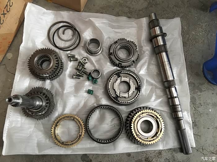

取掉五档齿和倒档齿。黄色的圈是铜的,五档同步环。

取掉同步器,看到没,那个最大的齿轮就是倒档,倒档,倒档,有没有看错?倒档是没有黄色的圈,是没有同步齿环的,所以经常遇到挂倒档打齿是正常的。
拆掉五档和倒档的同步器组件和拨叉

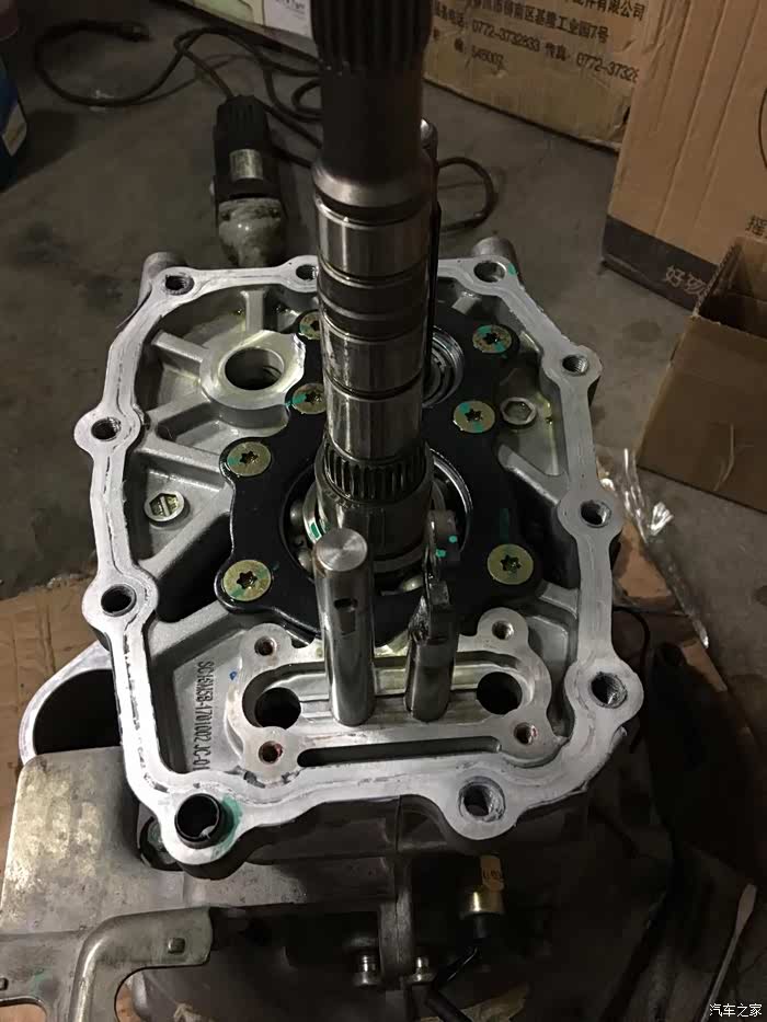

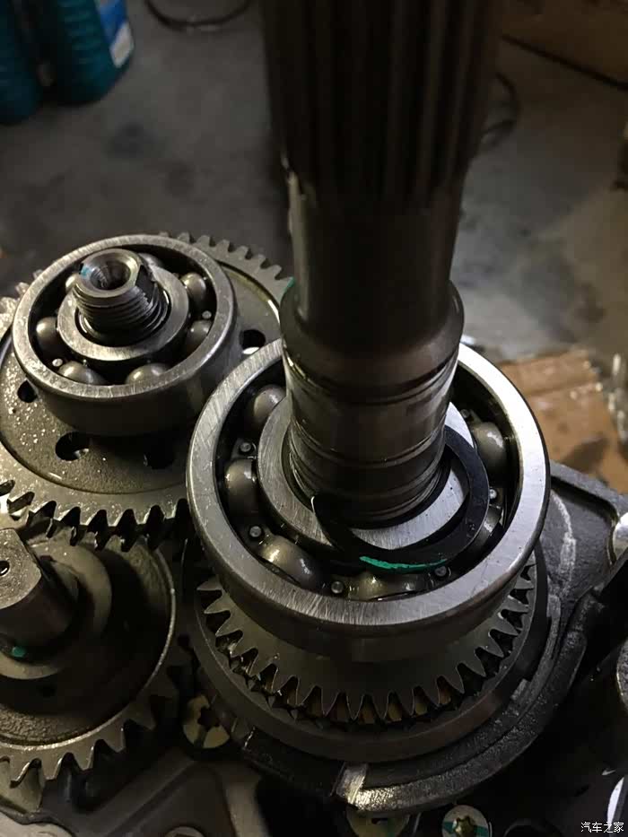

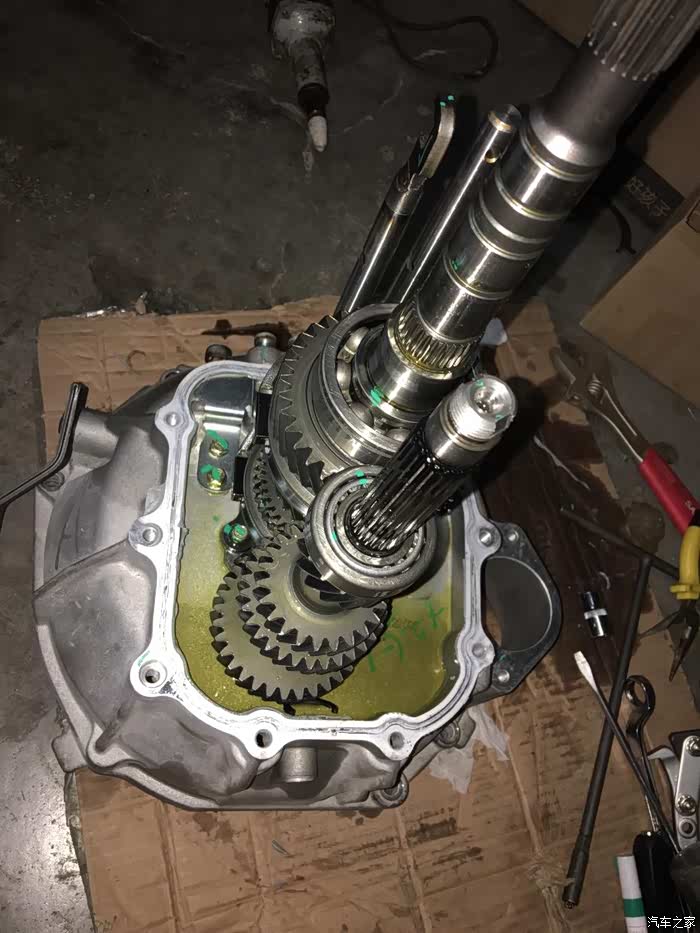

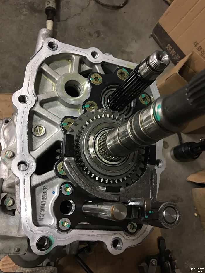

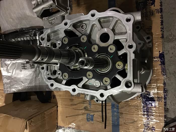

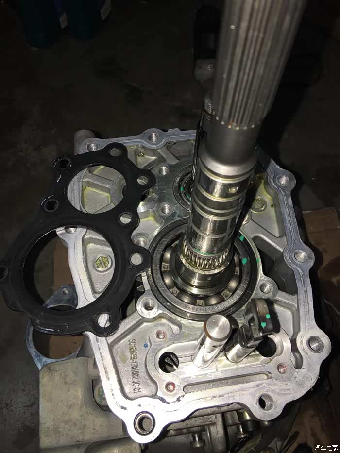

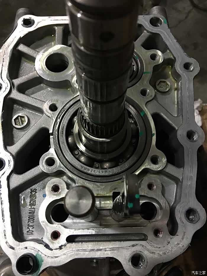

拿掉倒档齿就看到固定输出轴和副轴轴承的压板了。

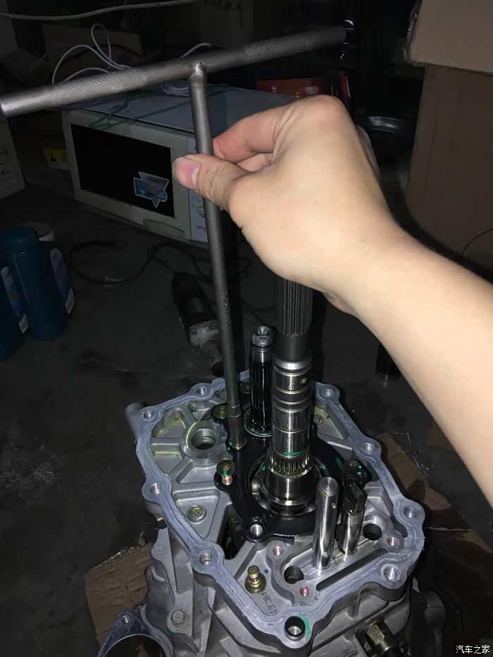

用梅花内六角和8号丁字套筒拆,拆的时候对准。瞬间用力拆下来。
拆掉8颗螺丝,取下压板
拆掉压板后的

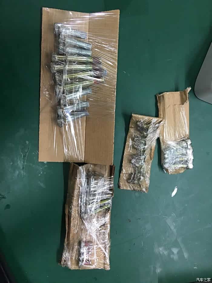

还是那句话,螺丝归类。
理好打包的螺丝

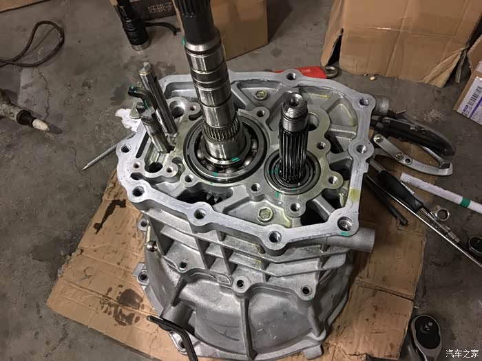

拆掉大轴承卡簧和中壳所有螺丝
拆掉63/32大轴承卡簧

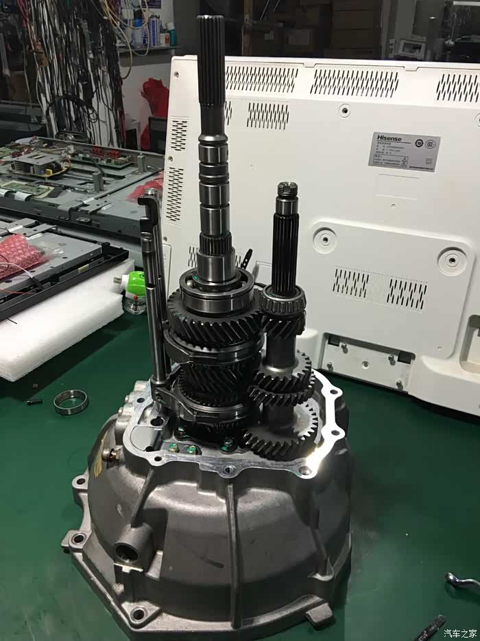

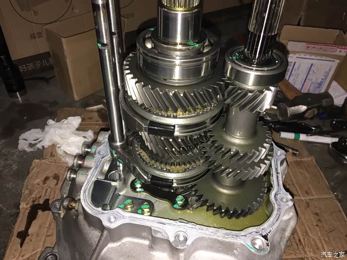

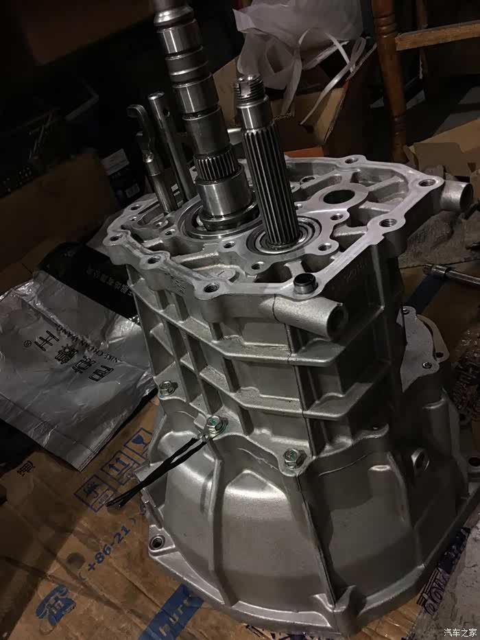

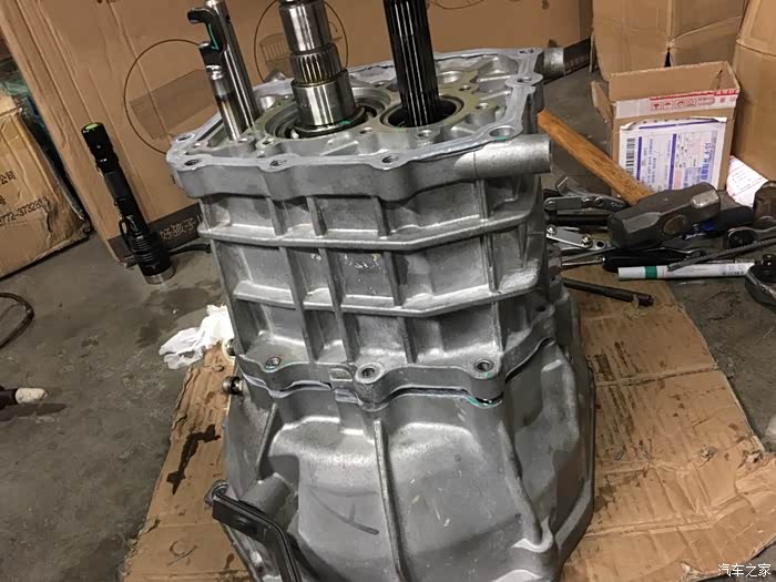

确定所有螺丝拆完,开始用木头和榔头,木头垫着,用榔头震壳体,围绕中壳震动,三下五除二壳体松了。
变速箱专用拉马
中壳

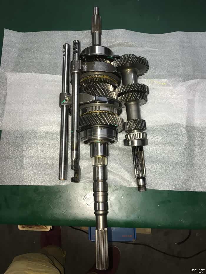

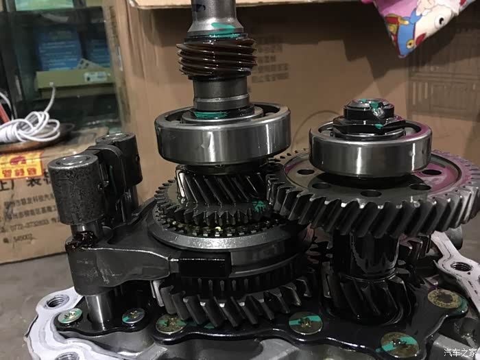

拆开的中间轴图
再来一张

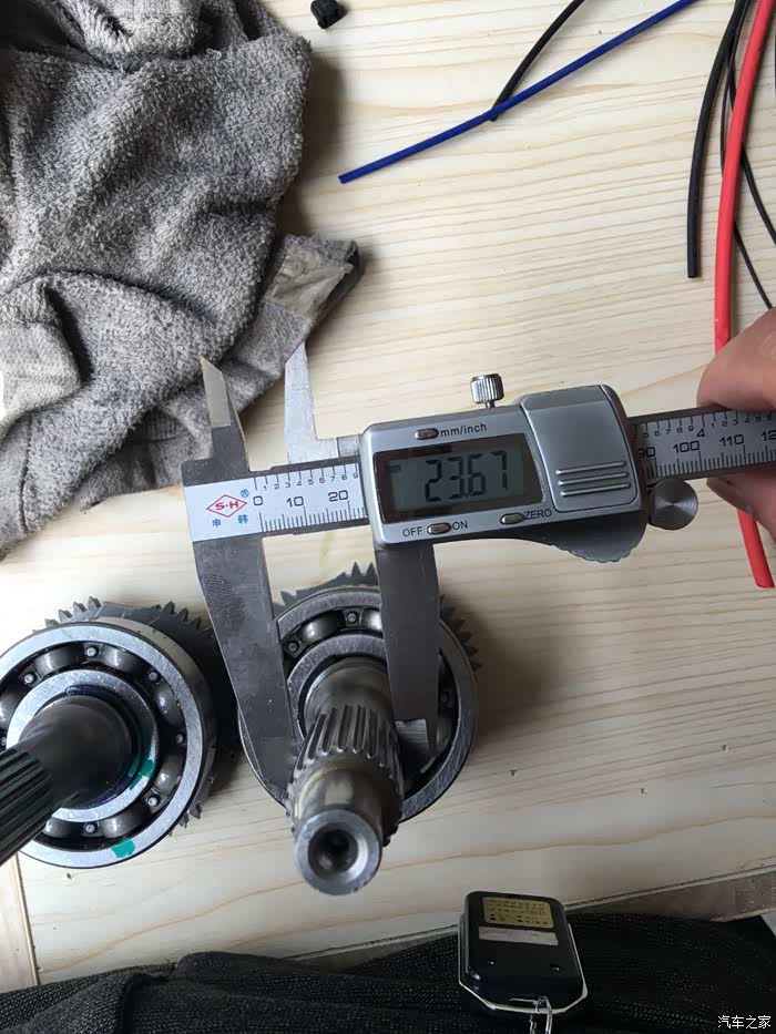

继续用塞尺测量所有数据,一一记录。

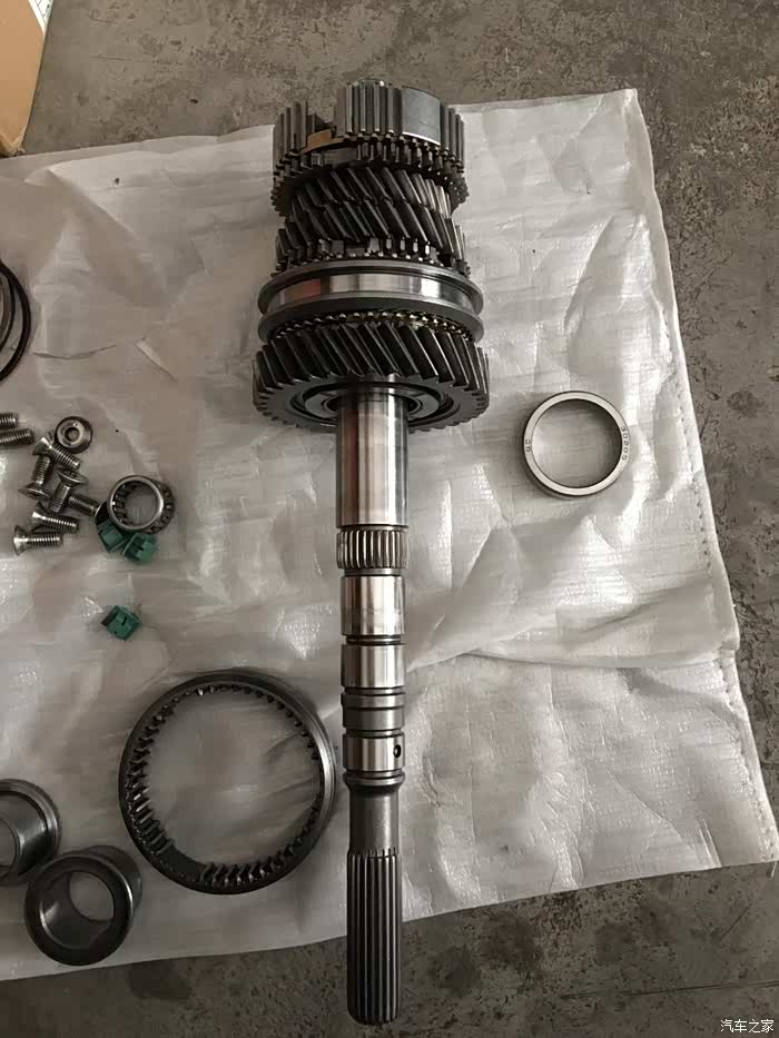

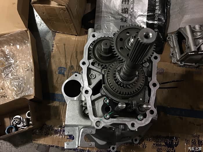

这就是分结构的总成,三轴式变速器

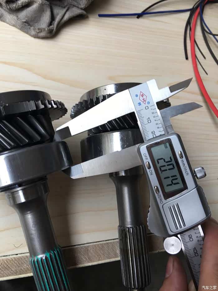

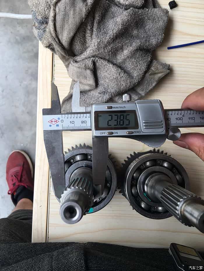

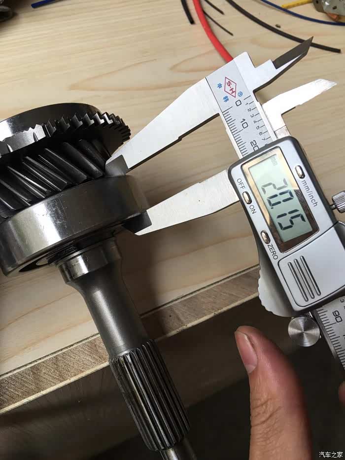

在做输入轴数据测量
这个就是输入轴,在做数据测量

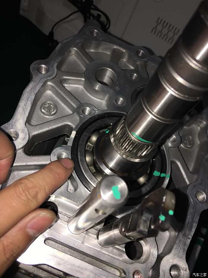

输入轴打标记,看哪里摩擦
输入轴轴承数据测量
输入轴轴承数据测量

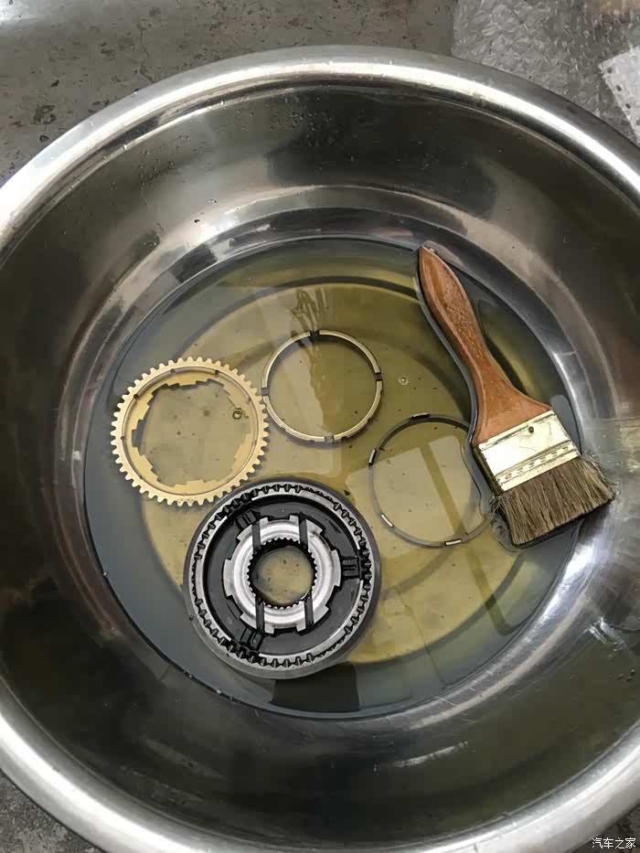

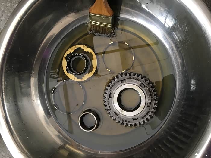

用柴油清洗

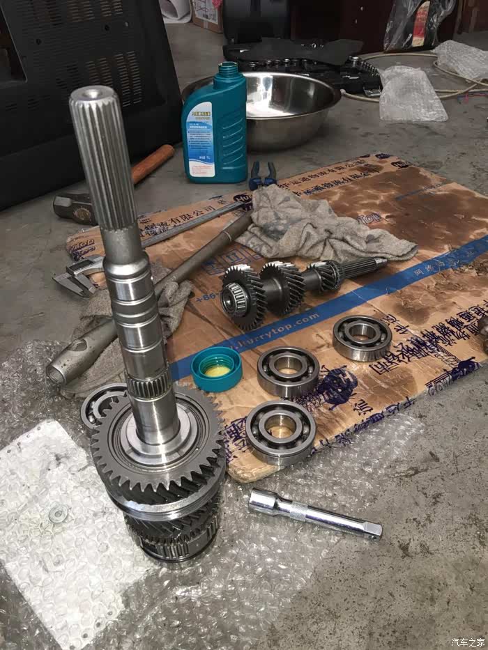

全部分解开
继续清洗

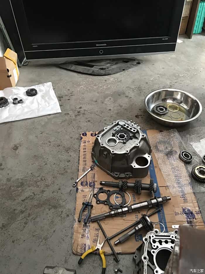

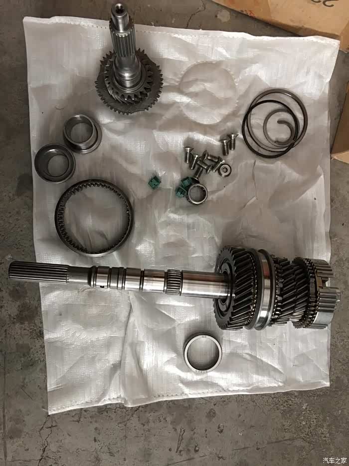

分解后的图,因为清洗干净,我才好找摩擦痕迹,找故障原因。
分解后
分解后

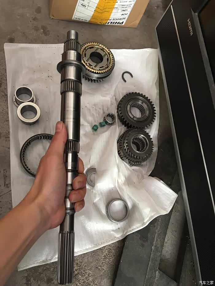

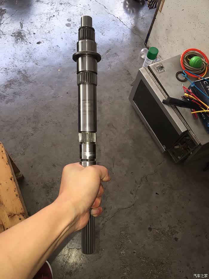

嘿嘿,这个最长,它就是输出轴

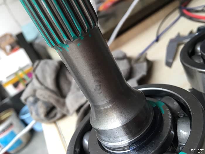

手拿的,就是输入轴,动力输出用的,拿去测量过,无跳动。可以先排除它。
再来一张

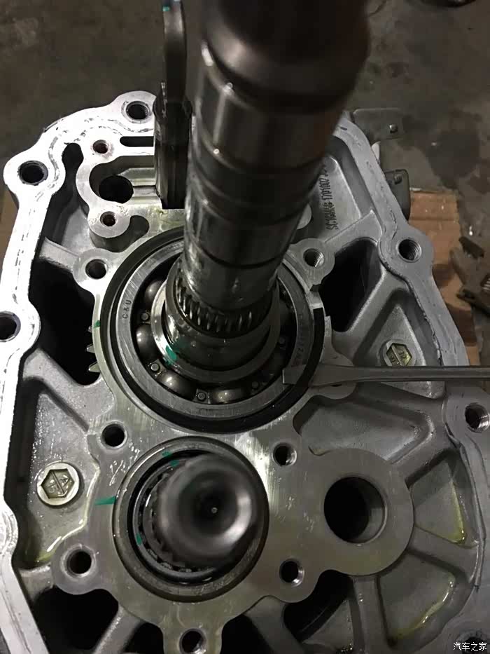

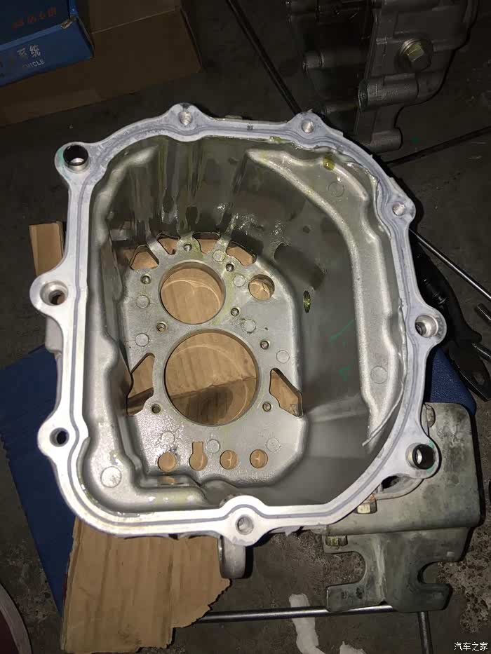

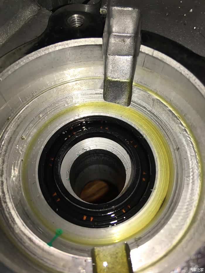

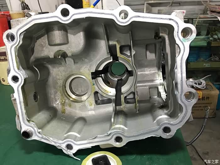

变速箱前壳轴承座,仔细看,有磨损痕迹,怠速嗡嗡嗡响要考虑它了,它的偏磨会造成整个轴不在同心上。

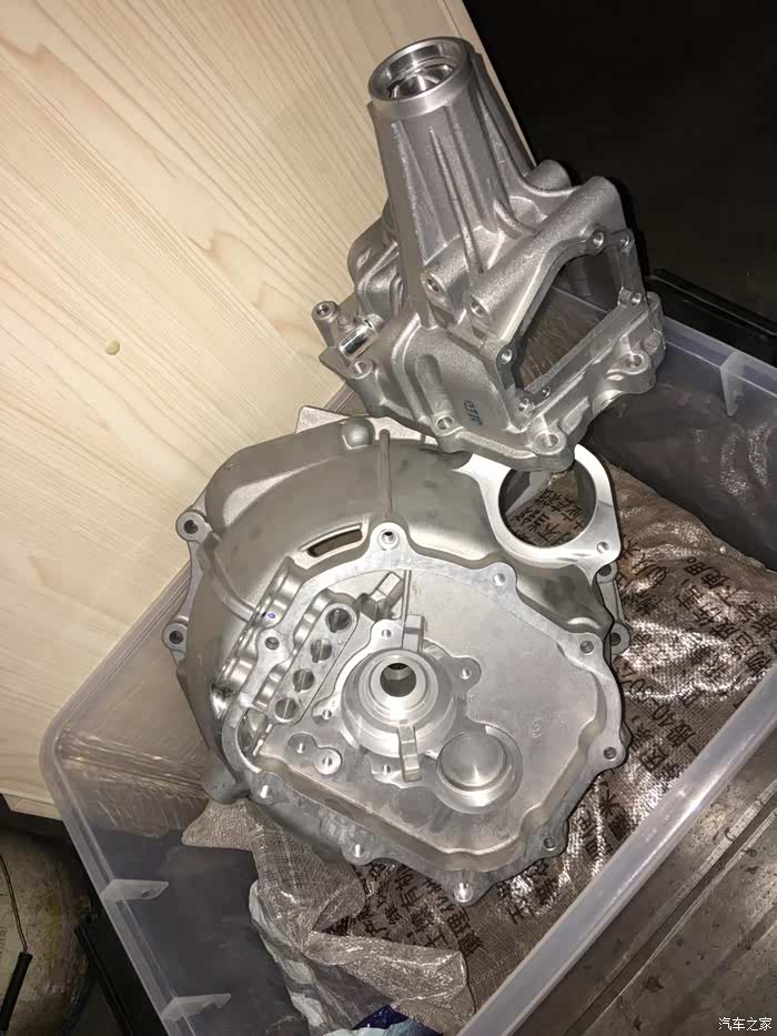

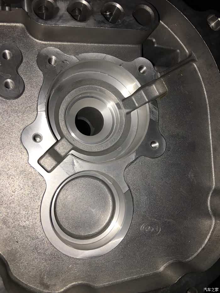

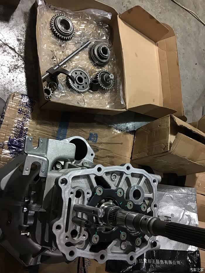

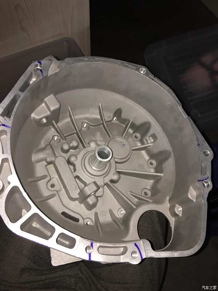

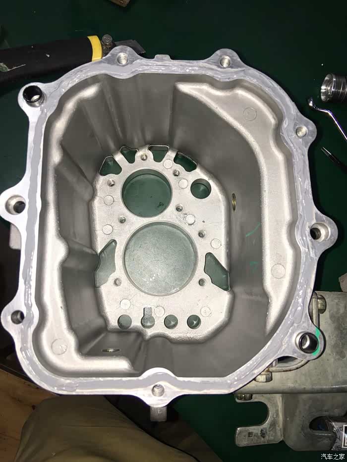

采购回来的全新原装外壳

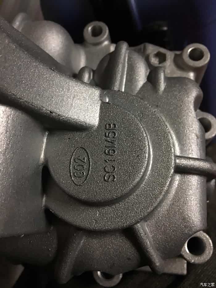

SC16M5B后盖
前盖,那么中盖呢?对了,中盖我之前买了一个,这会用上了。
新的前壳,输入轴的轴承座,完美吧。
测量所有数据后,齿和轴没有问题。故障锁定在输入轴和输出轴对接的地方,它用的是滚针轴承来定位。凶手就是它,仔细看了滚针轴承有受伤痕迹。为什么?为什么?难道输出轴弯了?还是壳体加工工艺有问题,导致后期磨合后出现不同里程出现异响?把轴拿去校正,没发现跳动。于是先排除。那剩下的就是壳体了。这个不排除。变速箱零部件要求比较精准,尤其是壳体同心度。大家可以想下,两个轴对接,不在同一个心上,是不是会出现偏磨???空档的时候,输出轴不工作,只有输入轴工作,副轴,12345倒档齿工作,空档时这些都是转起来耍的,几乎不会产生噪音,除非轴承坏了或者输入轴摇摆,不同心。轴承已经排除了,唯一在转的就是来源发动机传过来的动力,输入轴。输入轴在转,在响。一轴和二轴套在一起的,中间用个滚针轴承支撑着。造成异响,那么就是一轴和二轴不同心。稍微偏离了一点,几个丝到几十个丝间隙,但是不多。多的话早就完蛋了。所以只有尝试着换壳体了。

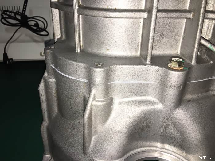

中盖涂密封胶,我用的3+3质量还可以
装好的中盖
密封效果

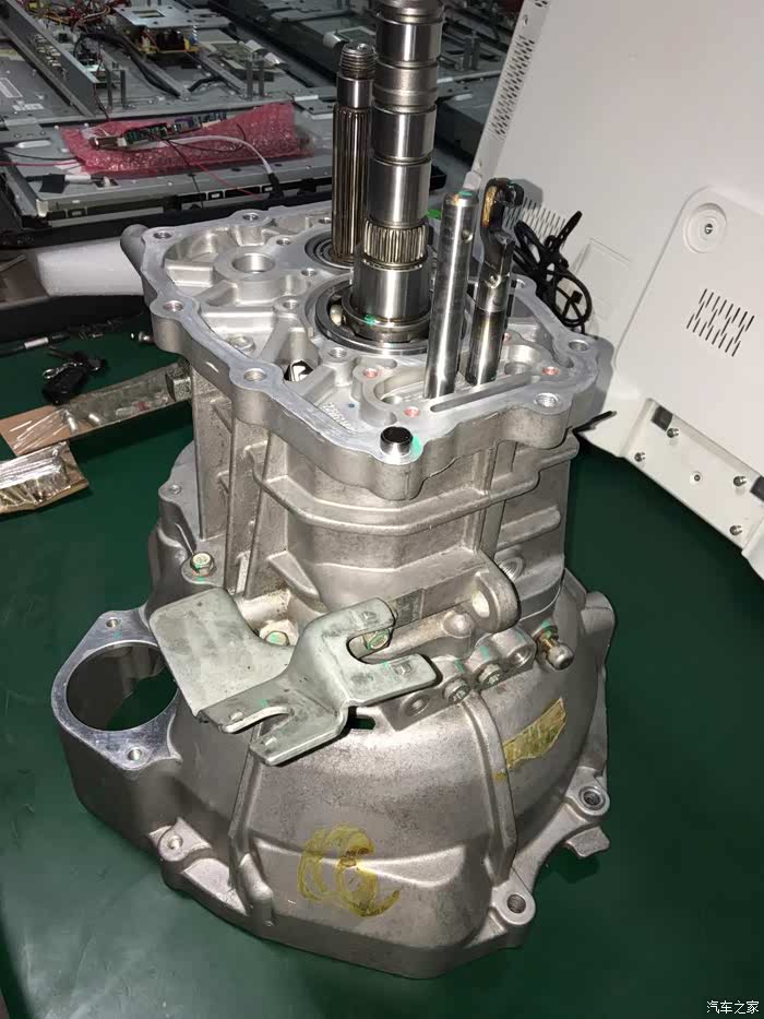

这是拆下来的新变速箱,旧的已经装上车用了,怠速嗡嗡嗡响故障消失了。
