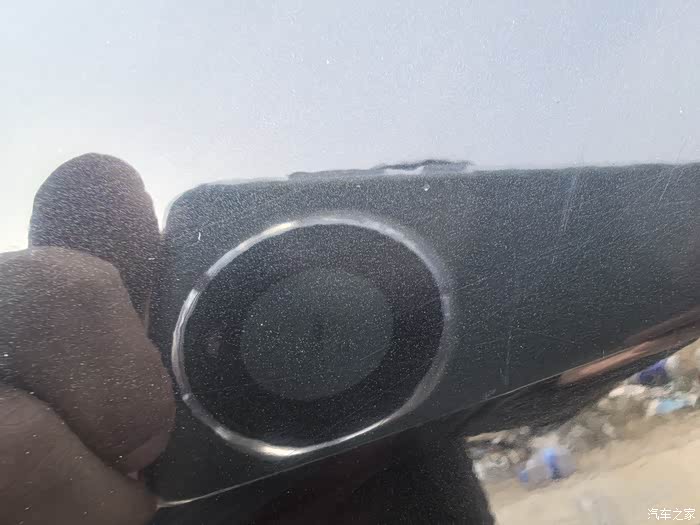

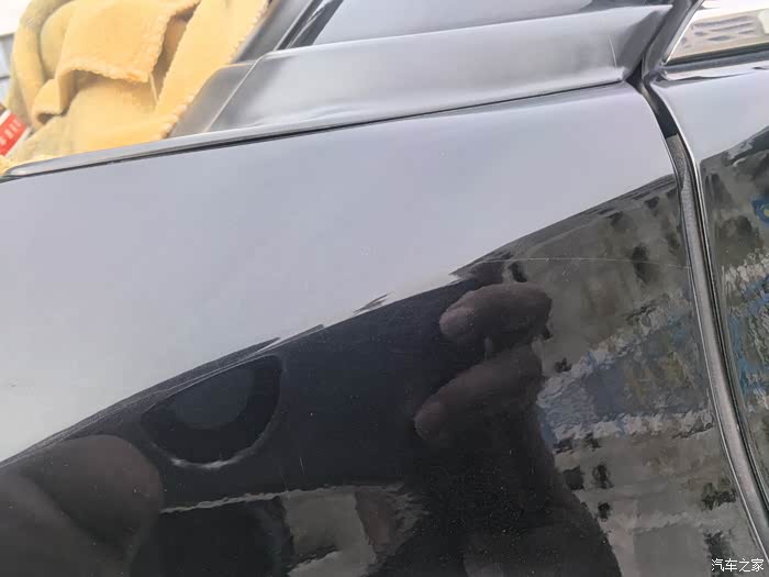

有的地方还有些细小的擦痕。

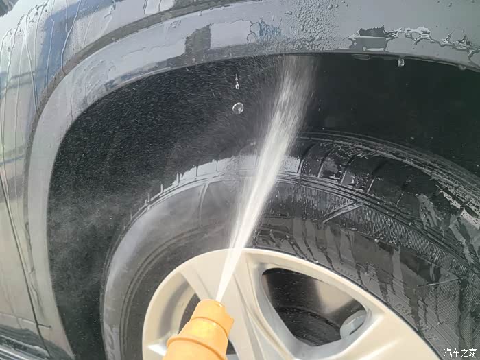

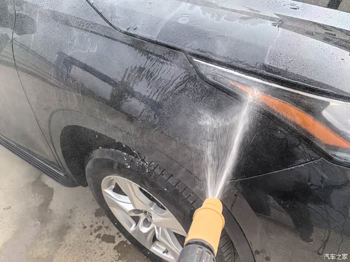

打蜡前需要将车清洗干净,一是防止车漆表面的沙尘在打蜡时划伤车漆,二是防止灰尘被蜡覆盖进去影响光泽。
轮毂内衬也要仔细清晰,特别是减震上的沙尘。

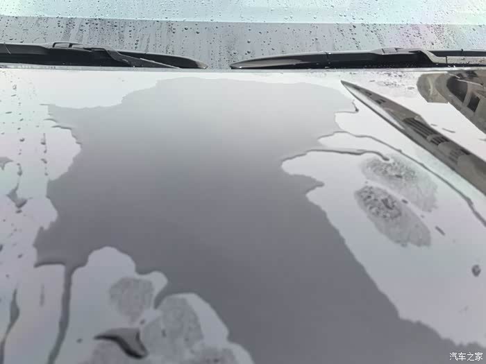

可以看到发动机盖上已经不斥水了,水不能快速留下来,这就说明表面不光滑了。

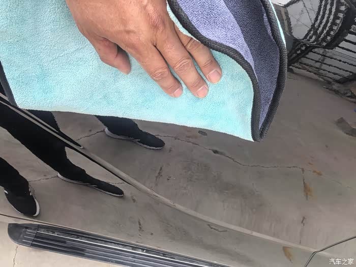

清洗完后擦干净。

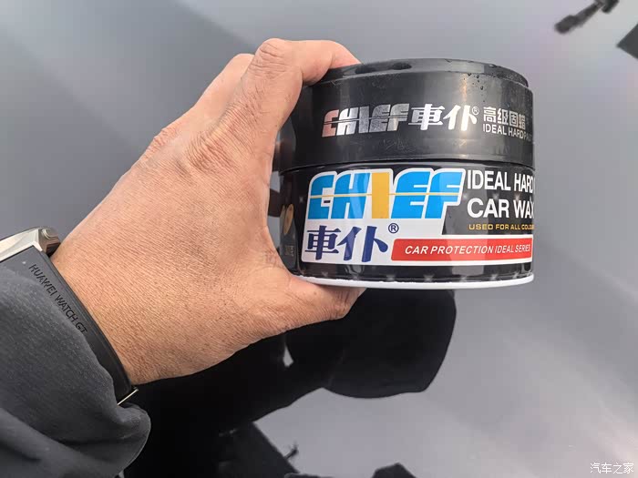

我使用的是车仆这种硬蜡,这里不说好坏,之前使用过其它品牌的,只能说这个比之前的好用。

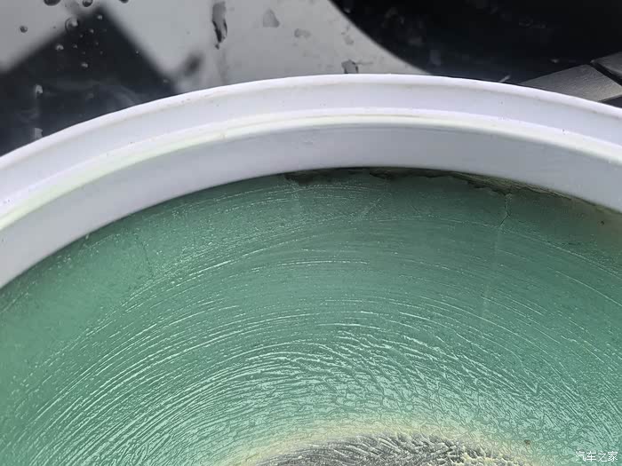

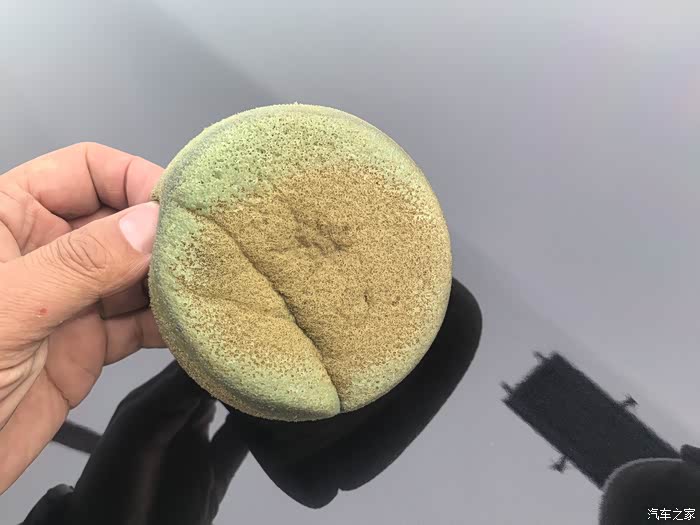

把打蜡海绵沾满蜡
就是这种油油的蜡

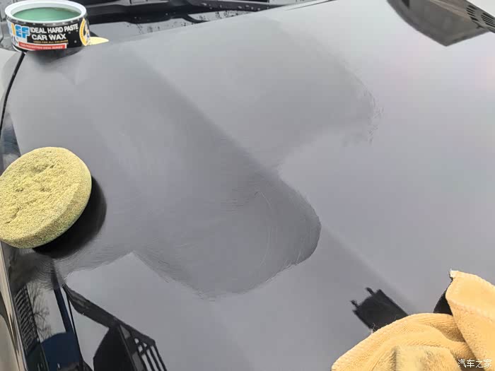

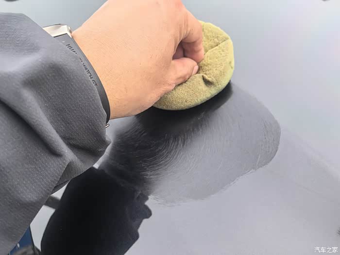

一圈一圈在车漆上涂均匀
分区域涂抹,一定不要图大,涂的多了不行。

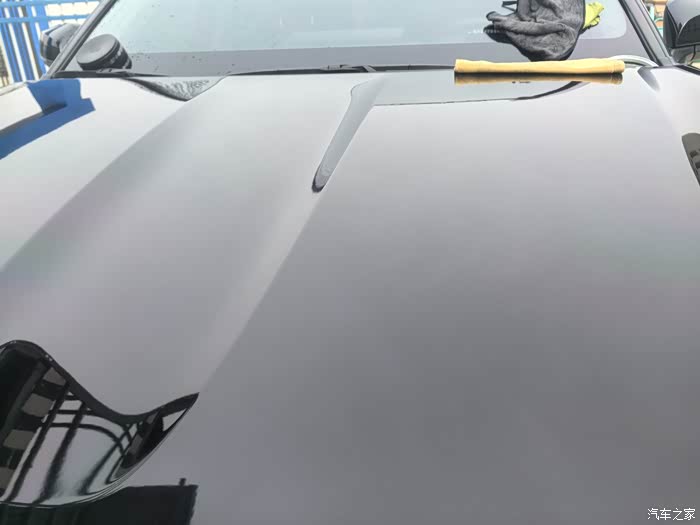

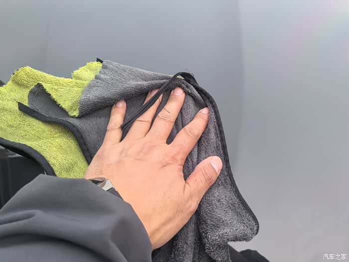

汉兰达发动机盖挺大的,所以我分了三个区域,涂万一个区域后不要停,抓紧用一个干毛巾用力擦出来,擦慢了的话蜡就干了。下面这个就是擦好后的发动机盖,右上方那个并不是水,而是阴性,可以看到效果太好了,完全成为了镜面。
到最后用另一个没用过的软毛巾再擦一遍,如此这样把全车擦完,就大功告成了。
