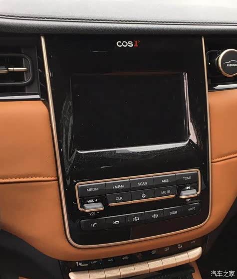

这个是原车自带的收音机

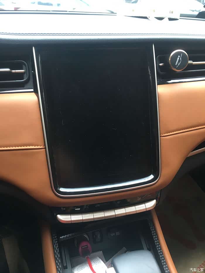

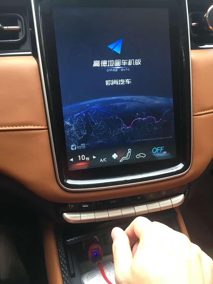

这个是改装后的大屏。由于这个屏幕是17年10月份的,所以当时周圈的那个香槟金颜色还没定下来,所以有一定的色差。但是不影响使用。换了大屏,是不是瞬间***满满。。

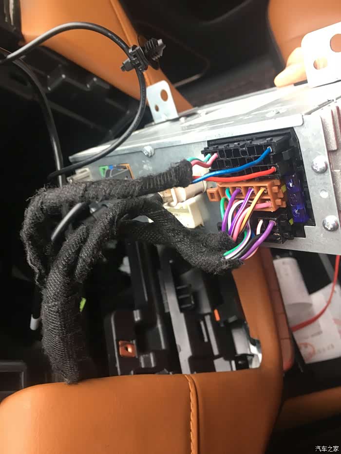

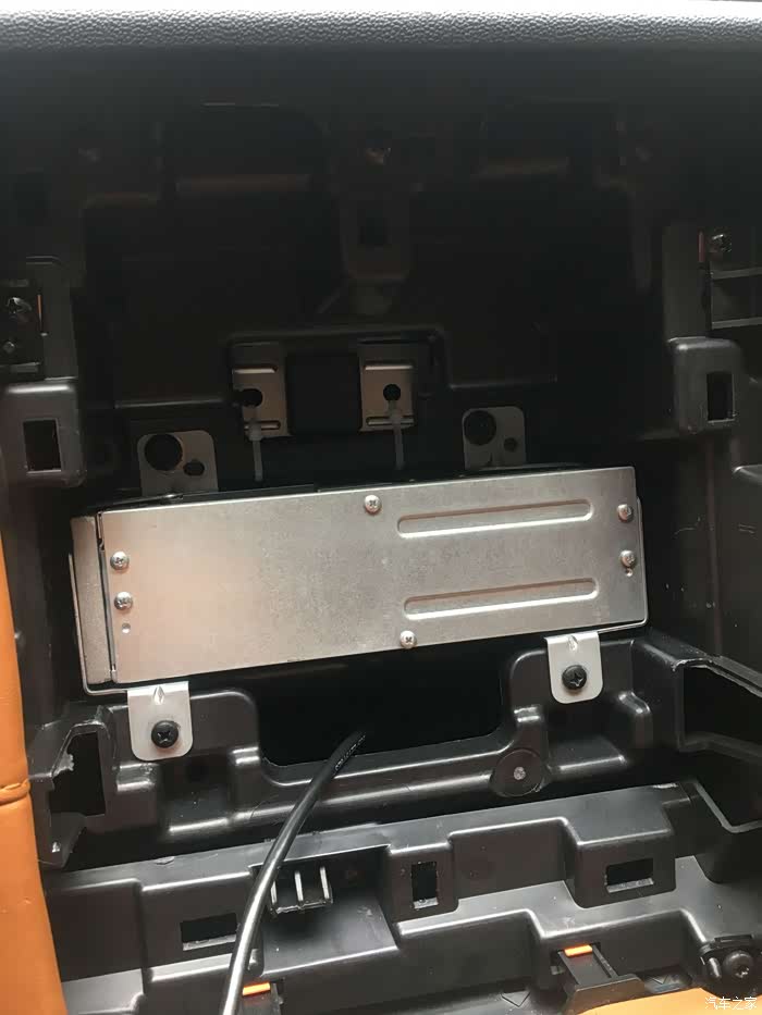

改装,首先是拆收音机,收音机下端和周围用平口螺丝刀垫东西撬,或者使用塑料撬棒伸进去使劲撬。不要怕撬坏,这个都是卡扣结构。可以撬的。撬了收音机后就是拆收音机主机螺丝,拆了后把线束拔下来,就可以放一边了。USB那个位置因为要换转接线。我大致说一下怎么拆中控扶手位置。也是一样,首先把扶手翻起来,使劲撬后端扶手箱的边边,撬起来后,要把档位挂到N或者D。因为挂P档时候档把挡住了USB那个拆卸位置,周围都是卡扣,小心点撬就是了。最好是用塑料撬棒,不会留下印子,也不会划花其他表面。把准备的USB线束替换原来的位置,以前那个线束拔不下来的,因为整车线束都是用缠绕布裹好了的,不好拆,所以不要管。把其他多余的线束放在一边就行了。用扎带捆在隐蔽的位置,免得行驶过程中有异响。这个是拆的过程。拆完了后就是装DVD主机了,DVD主机这边把GPS模块插在主机上,其他的相应的线束插上就行了。附下图。

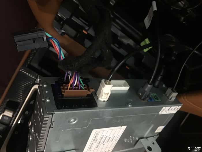

这个图片掉起那个线束也要插进去,这个都是有防错结构,不会插错的,只需要插这几个线束就够了。

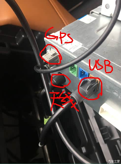

这个是DVD主机的连接线束,一个是GPS模块,一个是USB,这两个都是新增的,还有一个是天线,直接用原来的线束。

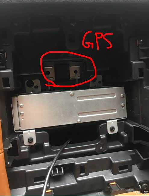

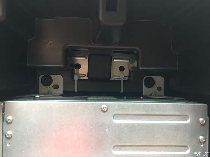

把DVD主机和屏幕接起后,先启动车辆上电,看是否正常工作。我装的时候遇到了第一次启动的时候屏幕按压无反应。后来才知道,这个是第一次启动,耗费的时间太长。所以第一次启动屏幕的时候,屏幕点起无反应,不要着急,不是屏幕坏了。多等一会儿。等一会儿后会发现用方向盘上面的可以控制。这个时候就整车断电,全部熄火,然后锁车。因为这个车有网络管理功能,只有熄火断电锁车才能实现整车断电。整车断电后等几分钟。再开锁,插钥匙点火,就可以实现屏幕的操作了。如果还是不行,多试几次,断电。而且要多等几分钟,有可能是十分钟,十五分钟才有反应,这是这个屏幕第一次启动的正常反应。启动好了之后,首先要试一试GPS模块是否正常定位。操作屏幕上面的导航功能,会看到右上角有个菜单,点击后有个GPS信号,点进去就可以看到当前位置,时速等等信息。基本上空旷的地方,GPS信号是6个及以上。因为这个GPS模块我们这个车是自己找的位置装的,所以装好后有干扰,信号差。不要计较太多。有些人要问,为什么不能把GPS模块拿出来放呢。我试了,屏幕那一块是没有缝隙的,放不出来,出风口是整体式的,很难拆卸。所以只有找位置放了。见下图。
这个就是GPS固定的位置。往前面的话会有干涉。

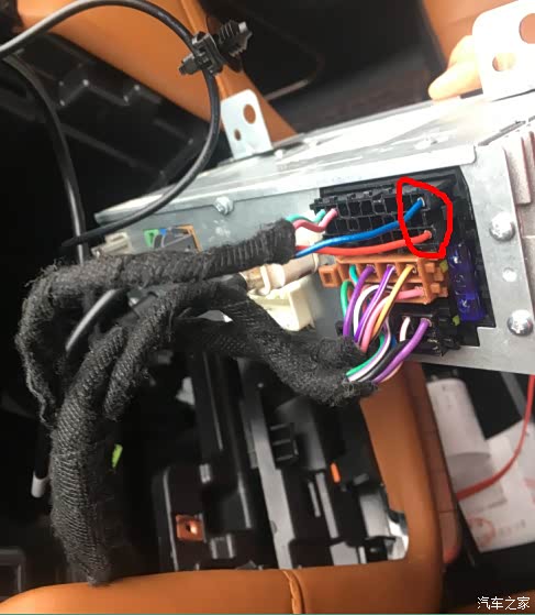

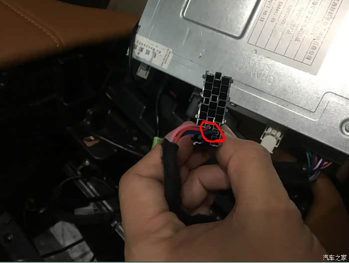

说一说遇到的最大的问题。安装完成后开起走了才发现,蓝牙电话的时候无法送声音出去。也就是说对方听不到声音。查一查接插件,发现接口定义有变化,见下图。要把线束位置换了才行。所以改装的同学一定要记得。同时,这个线束最好是找专业工具挑线束,我就是自己没搞定,还是去线束厂家拿的双针工具才挑出来。所以没有专业工具不要乱撬,免得撬坏了。
这个是以前的线束接口。看到没有,一个蓝色,一个红色。就是要换这两个线束的位置。
这个就是麦克风线束位置变更过后的位置。这点切记。一定要换,要不然没有蓝牙电话的声音。

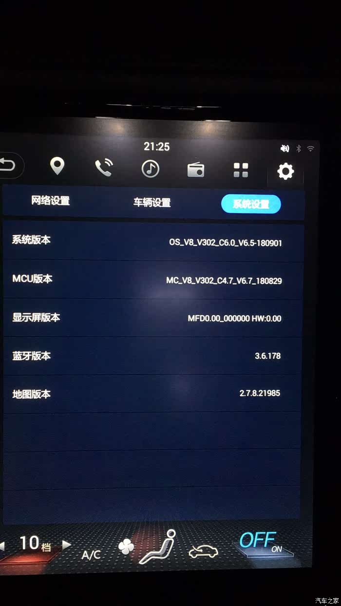

其他的就没有了。下面上几张图片吧。由于我们这个是自动最低配,所以DVD配置会变更。这个可以咨询4S店进入屏幕的工程模式,里面选择最接近的配置就行了。我选的MT-LEVE2.
版本

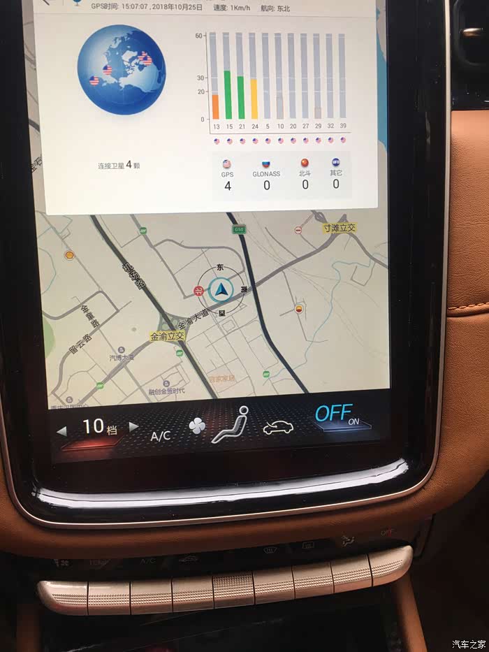

车机导航
导航模块,这还是空旷的地方,才只有4个卫星。没办法,装的位置就是在DVD主机上方,屏幕后面的位置,肯定会有信号的干扰。

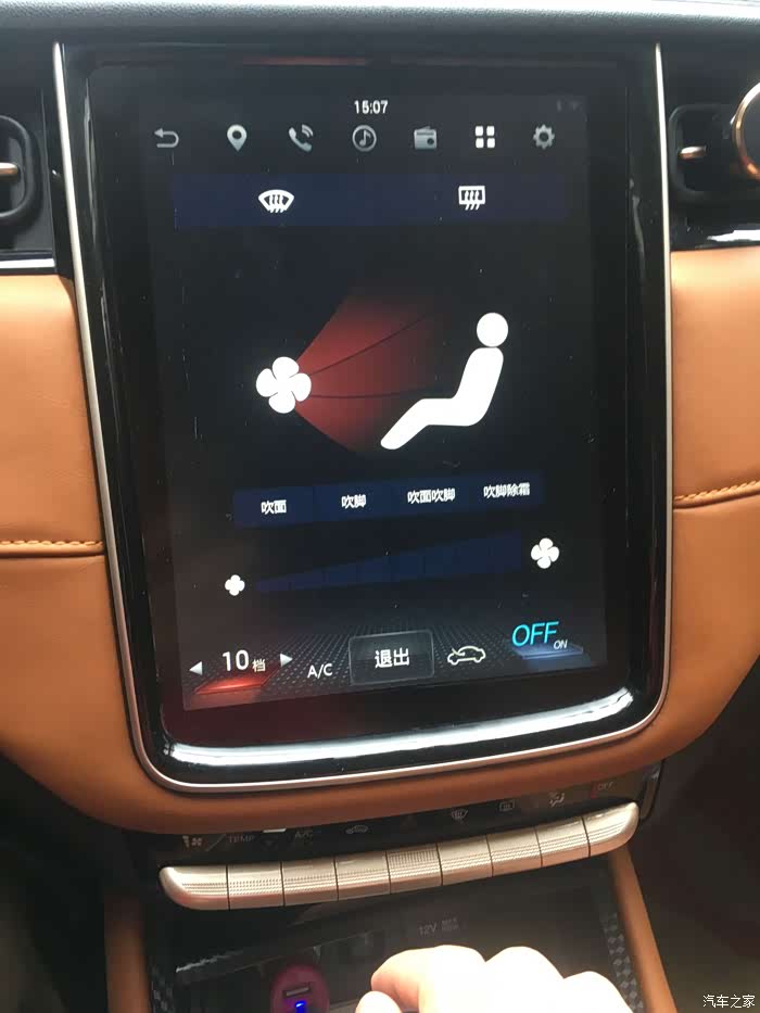

这个是空调示意图。
