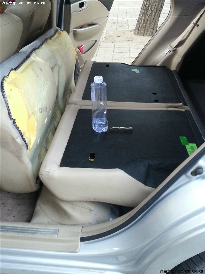

首先,后排座椅放倒后不平,趟一会儿都不舒服,别说睡了 。
所以干脆点,搬住坐垫的角,用力一抬,取下坐垫,
放倒靠背。平了。

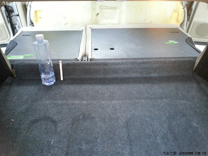

但和后备箱不平。
这部分高差,靠垫褥子找平不可行,
因为一部分软一部分硬,不管怎么铺,睡上去还是能感觉出来有一个棱。
所以只能用硬板子~~

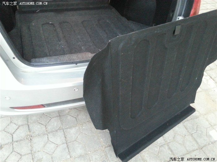

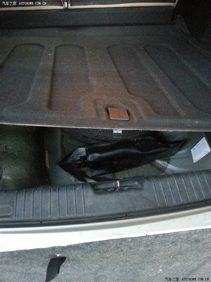

抬起原车的备胎垫,不沉。把它拿出来。

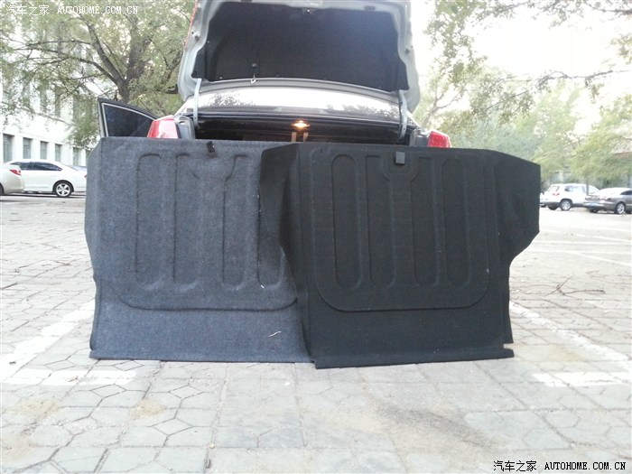

另外一块淘宝买的后备箱垫(花了120),质量不如原车的好,比原车的还轻。

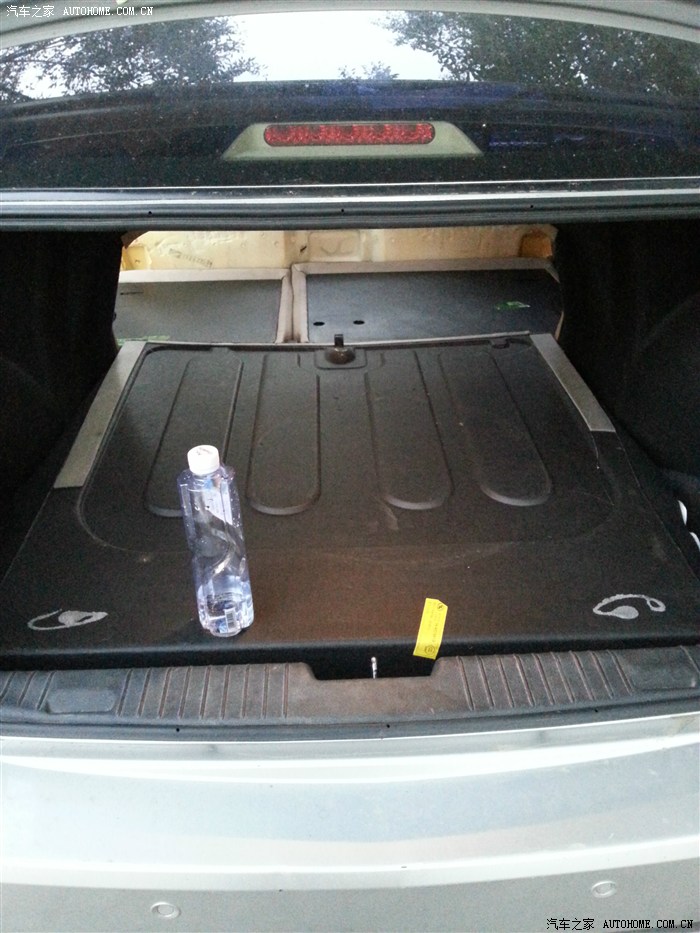

把质量不好的垫下面

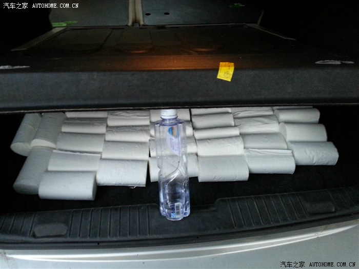

再把质量好的反过来盖在上面。这时两块板子中间是空的~~

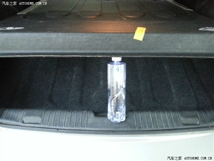

超市特价的,我买了6提。要不拆包装厚度能正好最好了。(超级轻),所以加上后备箱垫并没增加多少负重
盖上。可以铺褥子了。

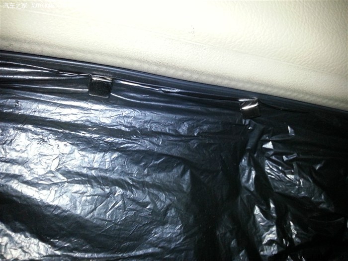

示意一下怎么堵玻璃。
吸铁石+黑色大垃圾袋。。。吸到窗子框上。吸铁石淘宝买,搜吸铁石。几毛一块
(堵玻璃的材料如果不是黑色的,从车外能看到颜色。用黑色的堵,从车外往车里看只是觉得好黑,只有自己的影子,看不出堵了。前后玻璃就用遮阳挡就好)

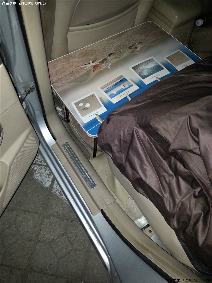

如果你个子高,小凯长度不够你睡,怎么办?
市场花15买个学生床上用的小桌子,放这——
枕头放桌子上,睡觉没问题。

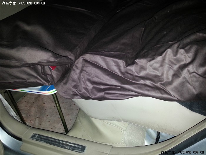

被罩买深色的,白天开在路上,不把被褥收拾起来,从车外向车里看也不显眼。
床单不适用于车里,铺来铺去很麻烦,又不能裹住褥子的下表面不被弄脏,
我买了两个一样的被罩,一个套了被子,另一个套了羽绒床垫铺在下面当褥子,车里毕竟不如房里暖和,所以床垫不能凑乎。
