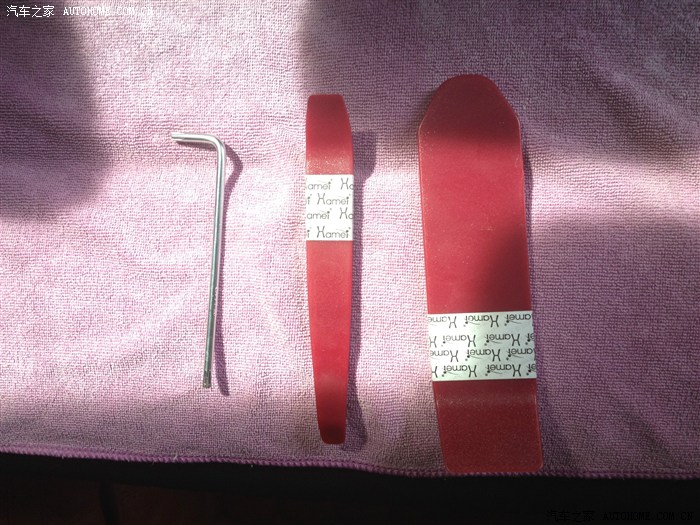

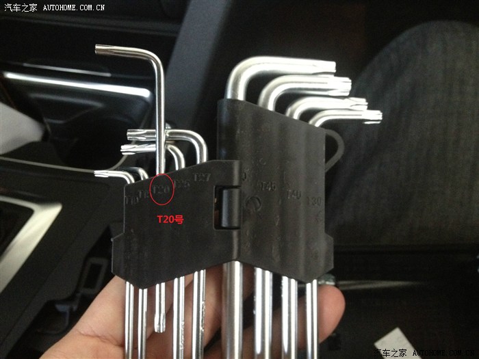

首先是工具:一个T20的六角花螺丝刀,两个专门起内饰用的的撬板,汽配城有售,成本最多20元。

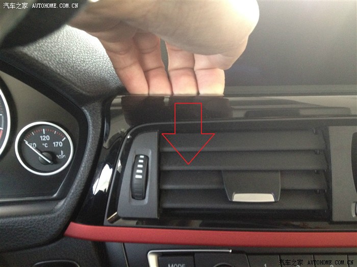

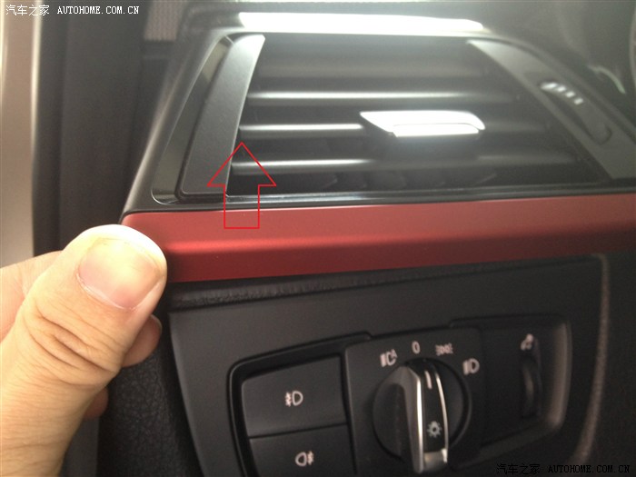

左边出风口是最好拆的,如果有是指甲,从边缝往里抠用力一拽出来了,可以用来练手。
抠开缝从下端向上翻就拿出来了。

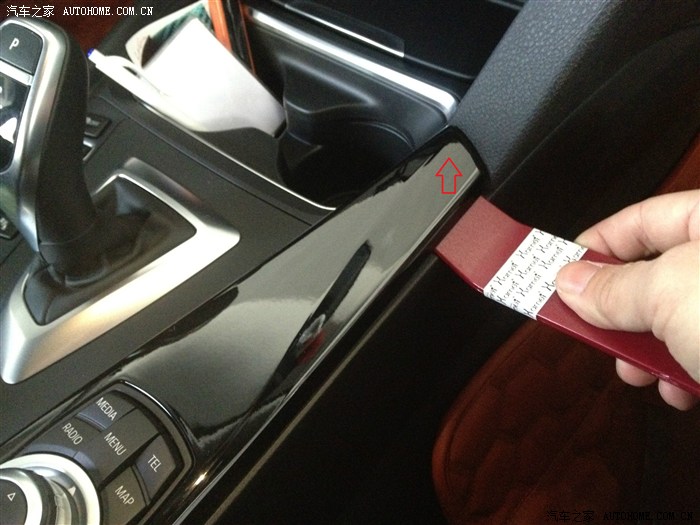

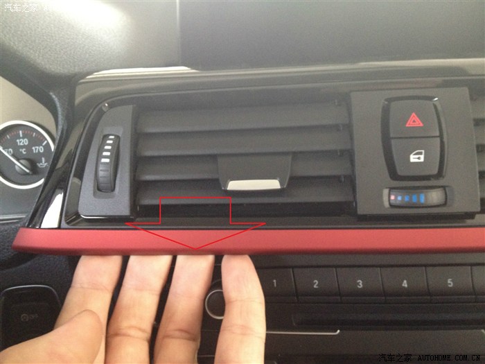

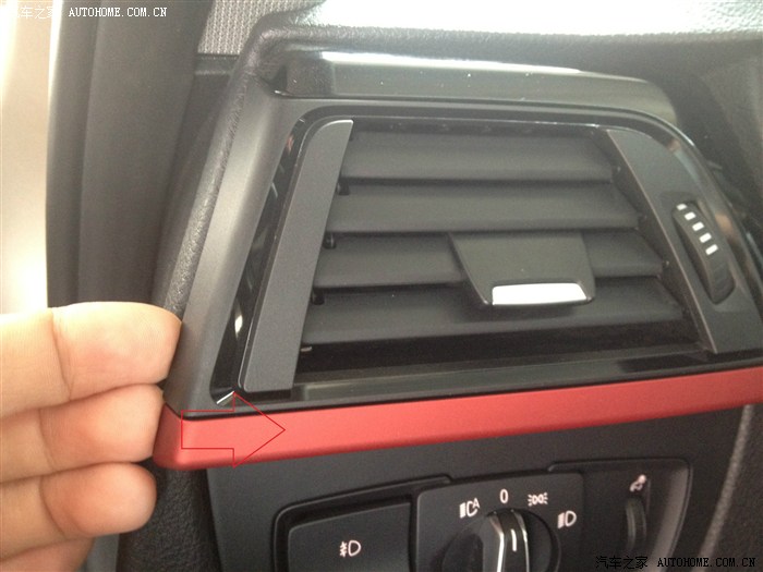

下面开始拆中间的出风口,也是中控台最大的一块面板,同样的方法用手或是撬板从上端下手,用力向外拽与中控台拉开一个缝隙。
然后再从下端拽出,此面板左侧的部分就出来了。

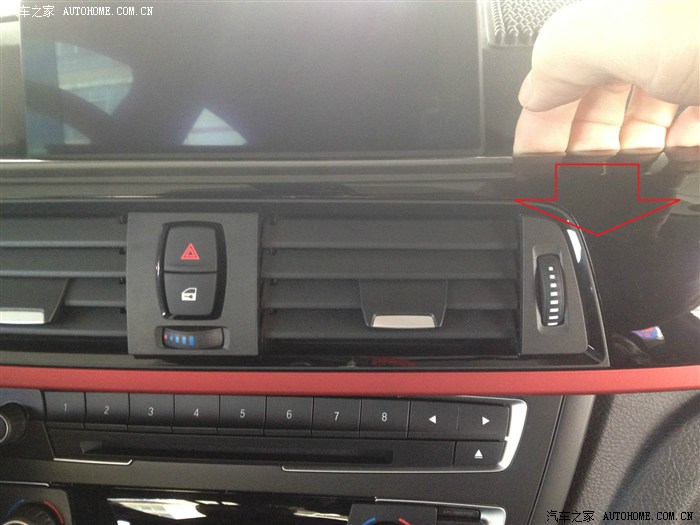

手继续向右移动,将出风口右侧的的位置向外拉开。

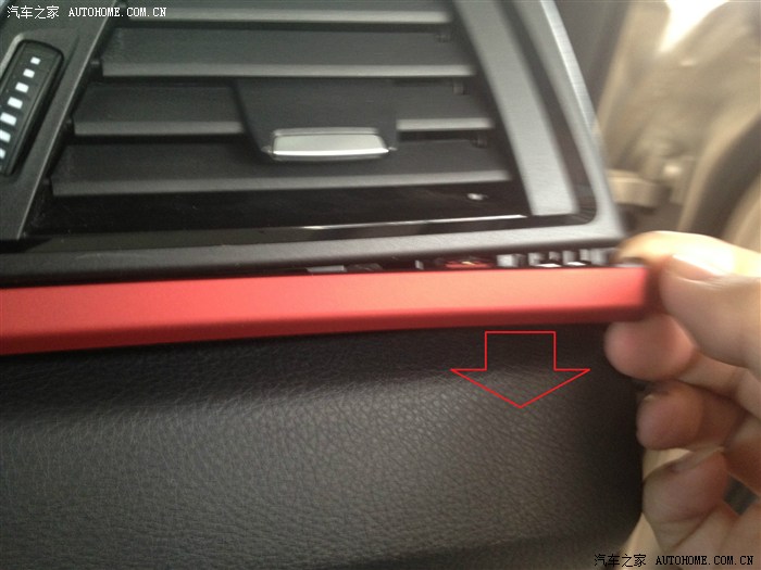

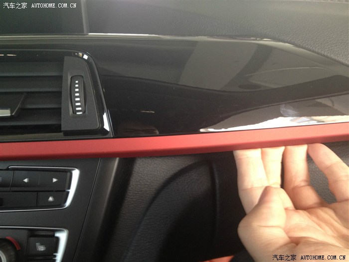

同样将下向外拉开,这样此面板大部分已经拽出,就剩下红条部分。
红条先从最右边下手,向外向下拽,一定要使用巧劲,不要太过用力,咔一声就开了,然后从右往左把红条一点点拽出来。

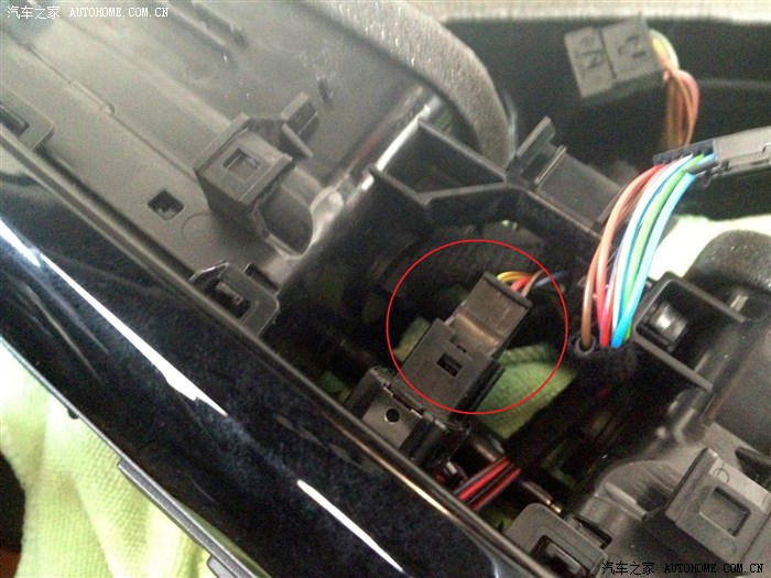

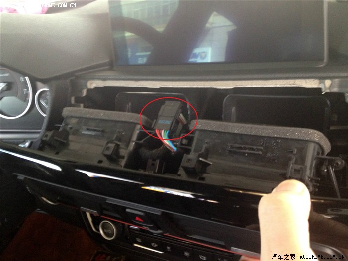

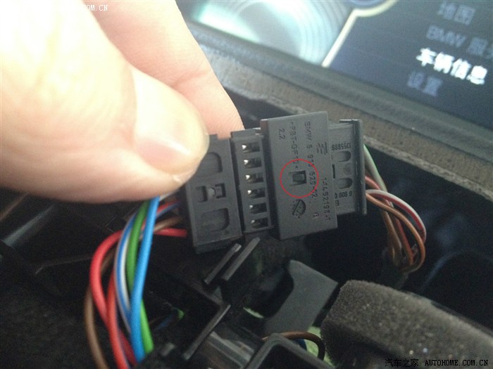

这个面板拿下来后有两个线束连接,下图红圈是第一个卡扣。
把这个卡扣翻过来有个小卡子,按它就可拿下这条线束。
这是第二个卡扣,这个没有什么难度,直接拿下就行,然后面板就可以拆下来了。

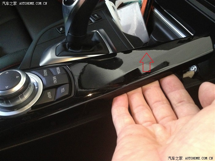

爱拽面板用撬板撬小头右侧边缘,先上用力撬就开了。
然后顺势向大头方向移动,一点一点的把面板想上拉开。

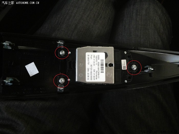

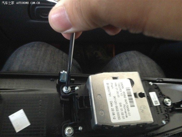

爱拽面板是带着控制按钮单元的,控制单元有一根线束和车体相连,拿下就行,此面板背面有三个螺丝固定单元。
用T20号六角花螺丝刀
拧下三个螺丝就可以拿下控制单元,这部分也完活。

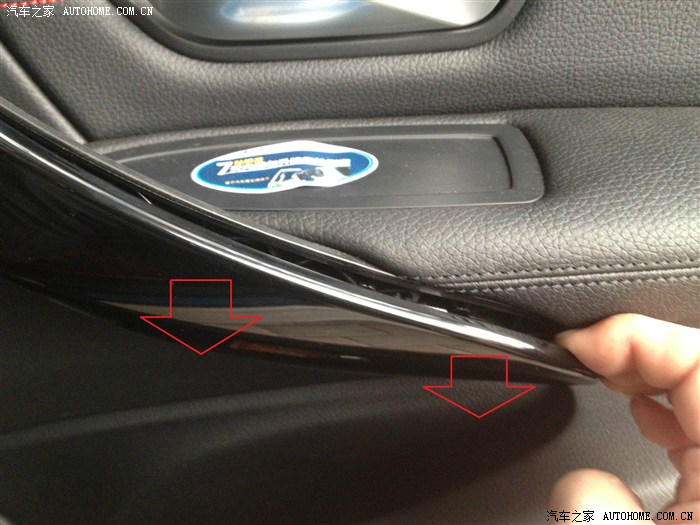

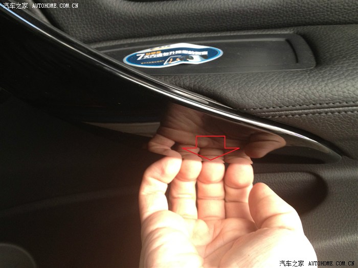

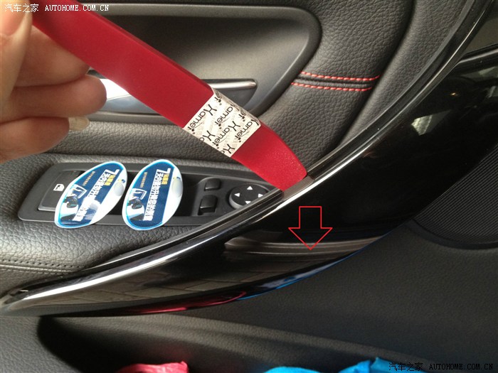

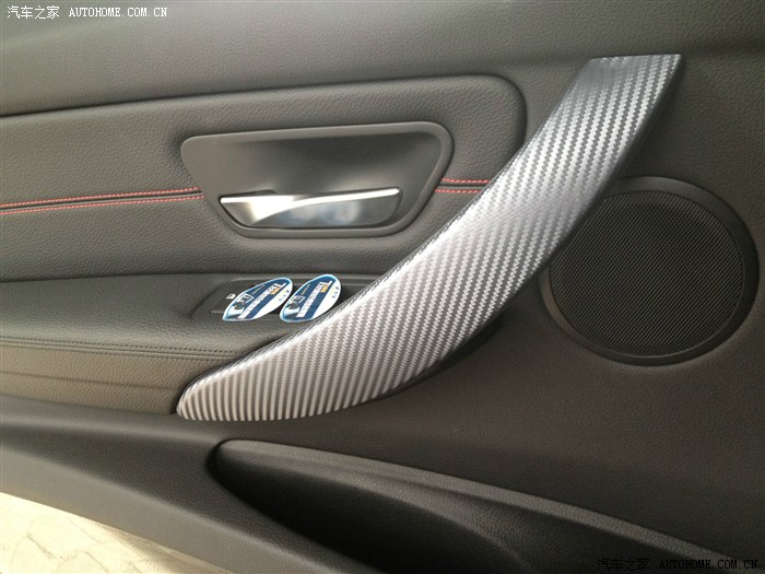

下面是门拉手,我是从下方入手,沿着缝抠进去,或者用撬板。
只要有一点缝隙就沿着缝隙一点一点向旁边移动,扩大缝隙使面板与骨架脱离。
门把手面板两侧分别有两个较长的塑料勾,即使其他卡扣都开了,这两个勾也会勾着,尤其是下面那个,稍微用点力拽出来了。有同学觉得门把手不好拆,可以从两端缝隙下手,用撬板伸进缝里一点一点的划开缝隙就行,不会弄坏卡扣。
图片已删除
用撬板,简单一点,有工具为啥不用。

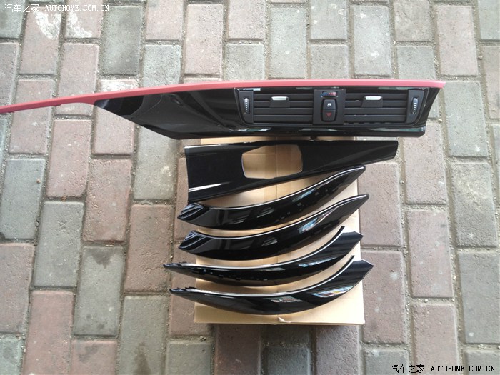

这就是传说中的七件套,其实只有六个,左出风口只做演示我没拿下来,因为那个不明显贴不贴都行。

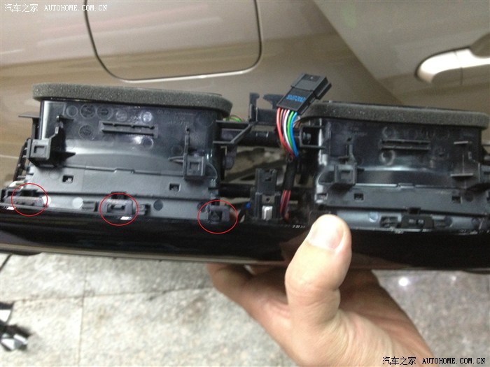

拆下来的最大一块面板,后面还连着出风口,出风口拆不拆都行,不影响贴纸,就是重一点。

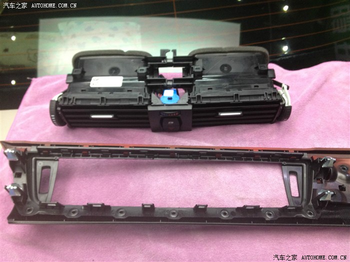

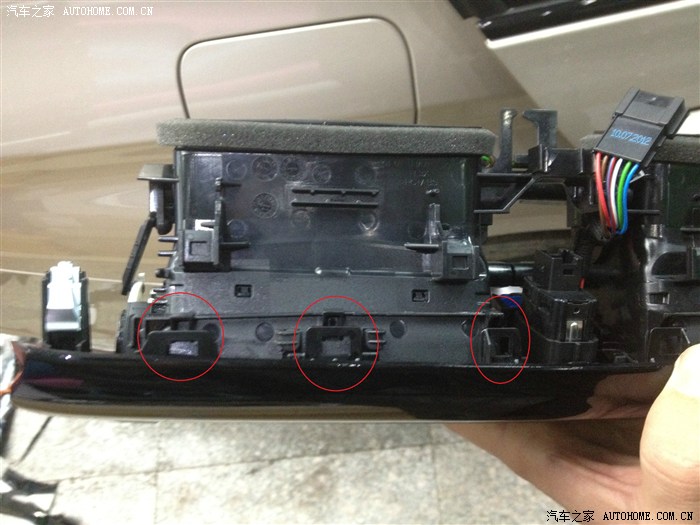

拆出风口的话,这几个卡扣撬开就行,正反面都有。
拆下出风口的样子,到此拆卸工作已经完成,你可以拿着面板去汽配城贴自己喜欢的颜色了。提示:把爱拽控制单元的线接上可以正常开车,就是难看点不影响驾驶。

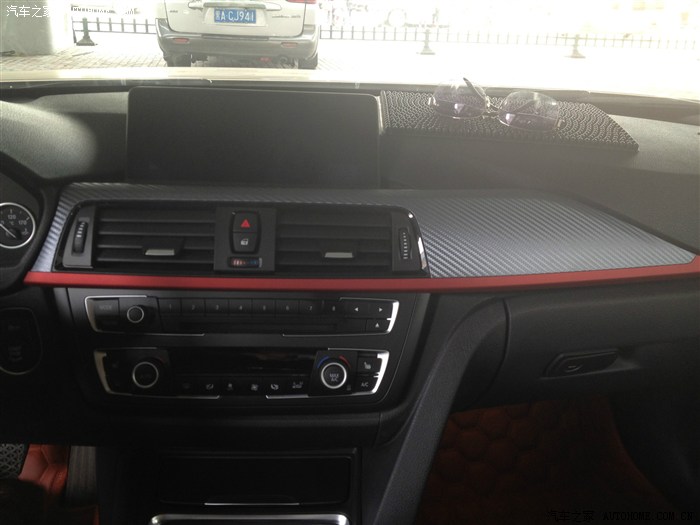

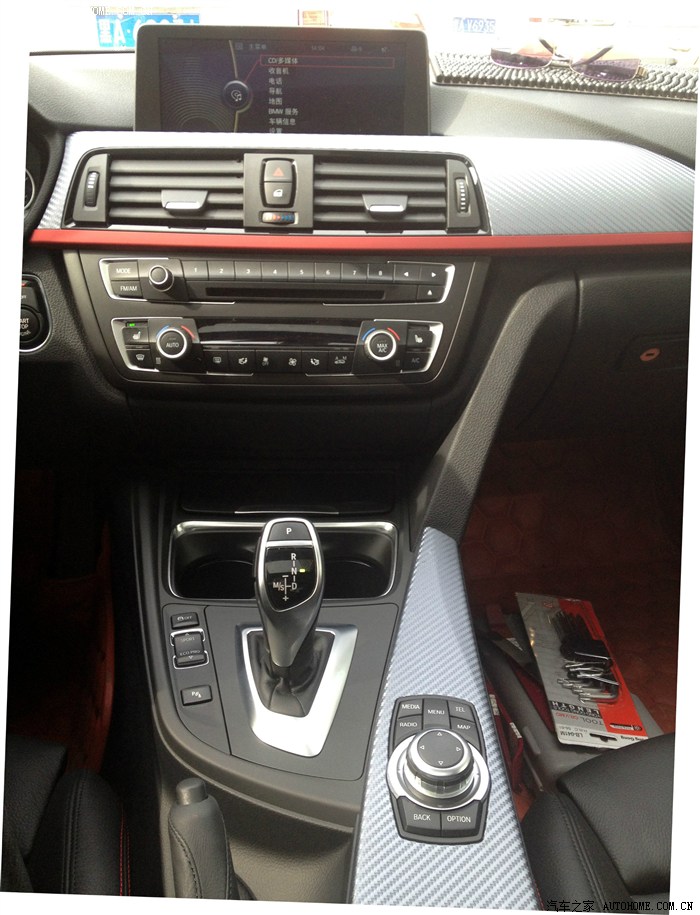

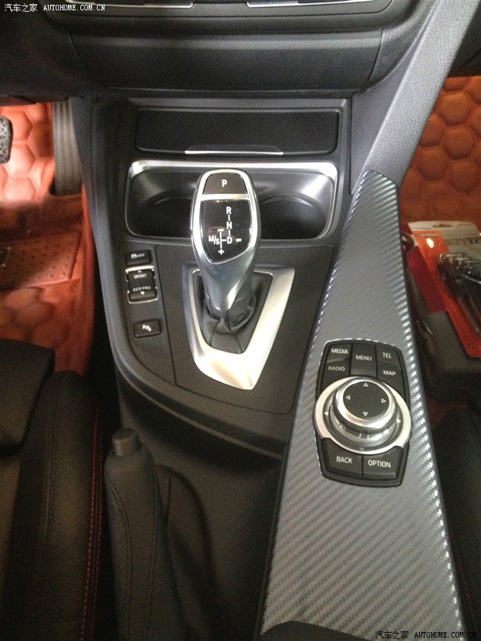

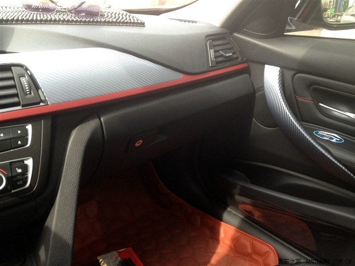

贴膜过程就不展示了,贴完把面板安装回去就完活。安装很简单,按紧就行。我贴的是深灰色亚光碳纤维,给大家看看效果。

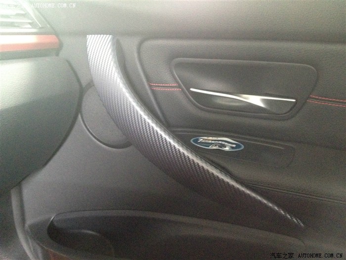

门把手很漂亮。
质感不错吧?
          至此拆内饰改碳纤维膜已经完成,总体效果个人比较满意,其实贴膜也可以不拆内饰,但是肯定没有拆下来贴效果好。宝马的卡扣设计的比较合理,拆卸相对容易,只要别用蛮力,一般都不会弄坏。喜欢DIY的朋友可以自己拆自己贴,乐在其中!
