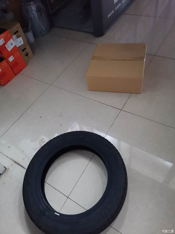

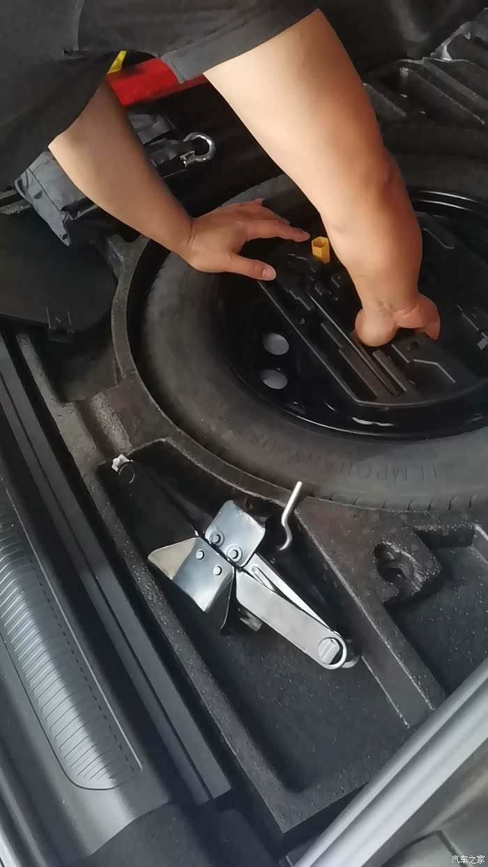

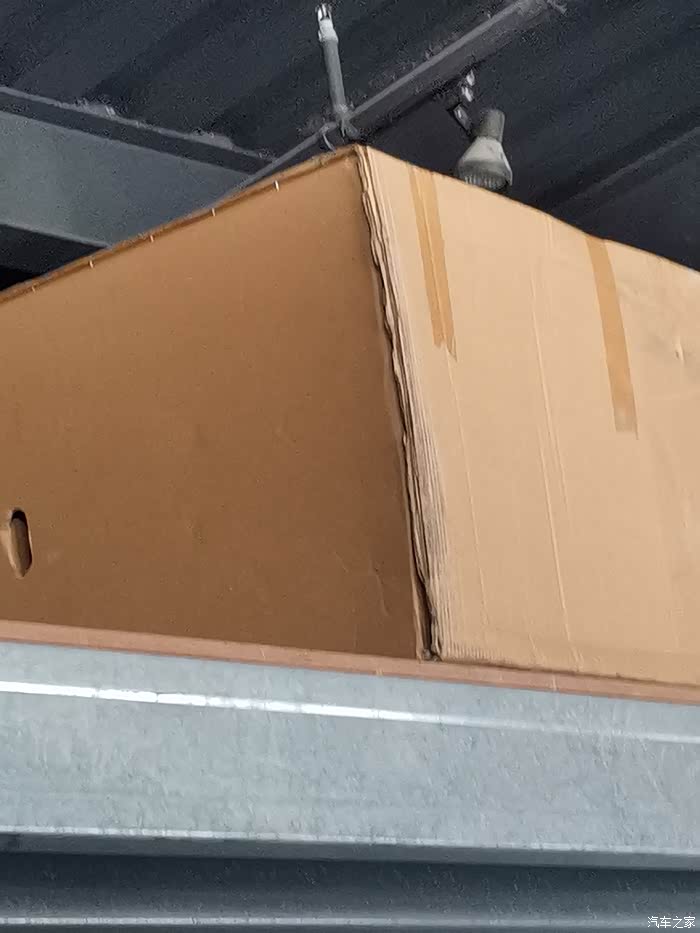

1,备胎套件拆箱与备胎的组装(钢圈+轮胎+气嘴)。

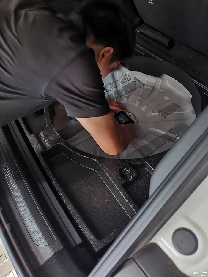

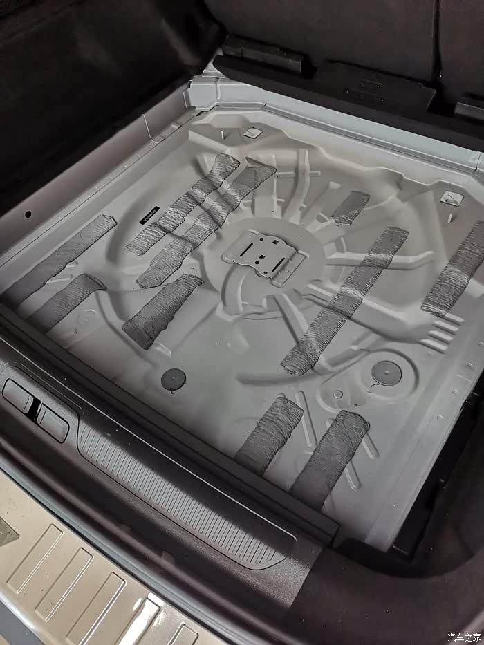

2,打开后备箱门,完全地拿出后备箱垫和底板放地上(因为我事前彻底清空后备箱),取出下面的发泡垫储物盒。
3。见到凡尔赛后备箱的钢铁底板。一条条粗大的焊接缝给人的车身坚固的感觉。中间有一个轮胎样的凹陷,凹陷的中心焊接有隆起的卡槽钢。啊呀,凡尔赛开发的时侯,是设计有备胎的。我猜是为了控制成本,上市时取消了备胎不得已用补胎液的吧。后终究在广大凡尔赛车友的强烈要求下,在App又上架了这个备胎套件。
这一来二去反而增加了运输与包装的费用。建议雪铁龙周年庆后,给后面的车出厂直接加备胎,这样凡尔赛维持原价,又给后面后购买者有个实惠。

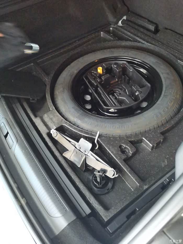

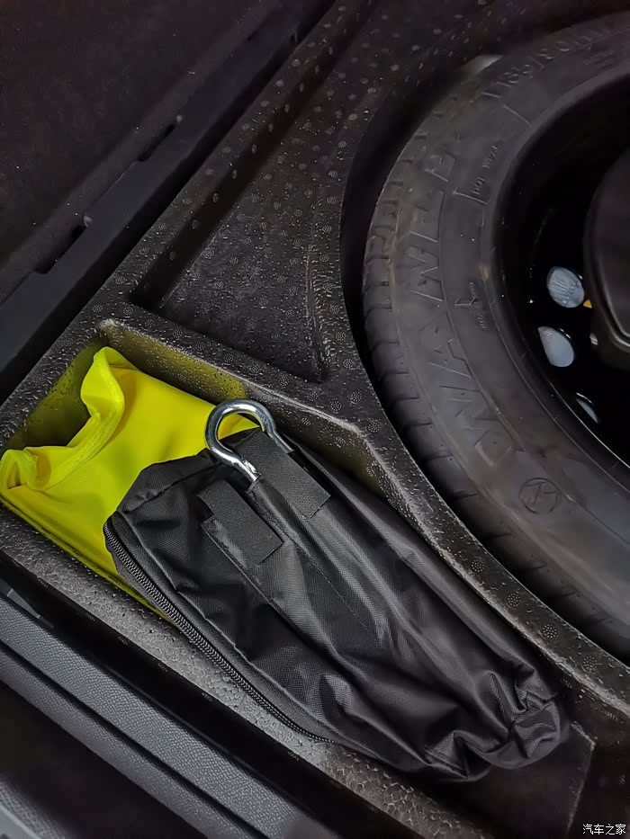

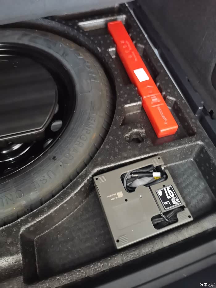

4,放上新的适配的发泡储物盒。在上中安上备胎紧固面板,放轮胎后,连接备胎紧固螺栓,轮胎上叠加工具箱,拧紧螺栓紧固,在工具箱子里放上千斤顶,螺栓装饰罩拆卸工具,车轮板手。上面盖上工具箱盖(盖子朝人的一面插入卡孔,里面的卡扣要用手拳一下,才盖紧,否则有异响)。

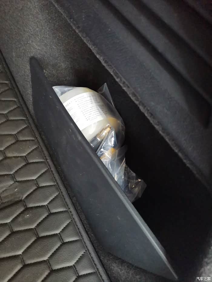

5,取回地上原储物盒里的工具袋,背心,三角架,拿出工具袋子里的气泵放在右边的大储存格子里,刚刚好,袋子里的补胎液的壶就放下了。背袋,拖手勾,三角架各个储存格可分别放下的。最后,只能把补胎液挤进后备箱右边壁的一格子里,刚刚好。
5,后备箱底板垫子归位。关闭后备箱。安装完成。

非常完美了。有了备胎和补给液的双份加持,我心里更踏实,驾驶凡尔赛就没有提心吊胆的感觉。真是有备无患。聊胜于无!希望它永远沉睡在后面的底板下,不被启用。
