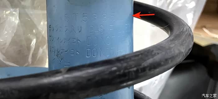

我淘到了一对KYB蓝桶,前减振器总成。
雨燕的蓝桶编号,右边NST5335R C,左边NST5335L C。
但这套蓝桶的钢印上,我没有找到C这个字母,少了个C。
左边L后面也没有C。
贴纸的样式是老款蓝桶,有多老,估计十年以上。
看这掉漆程度,至少十年以上了。
网上卖的总成,弹簧上有编号。
但这套弹簧上,找不到编号。难道编号是印刷上去的,时间旧了磨掉了。

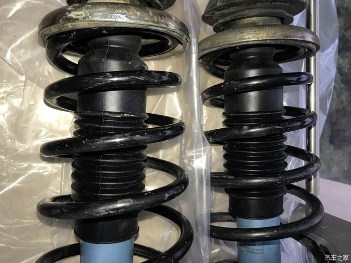

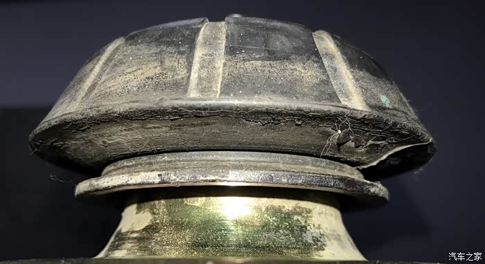

原车主防尘套换新了,但顶胶没换,这顶胶已经被压扁了。
顶胶被压缩一半了,至少用了十几万公里。
顶胶下面的平面轴承,看着还挺新,难道换过?

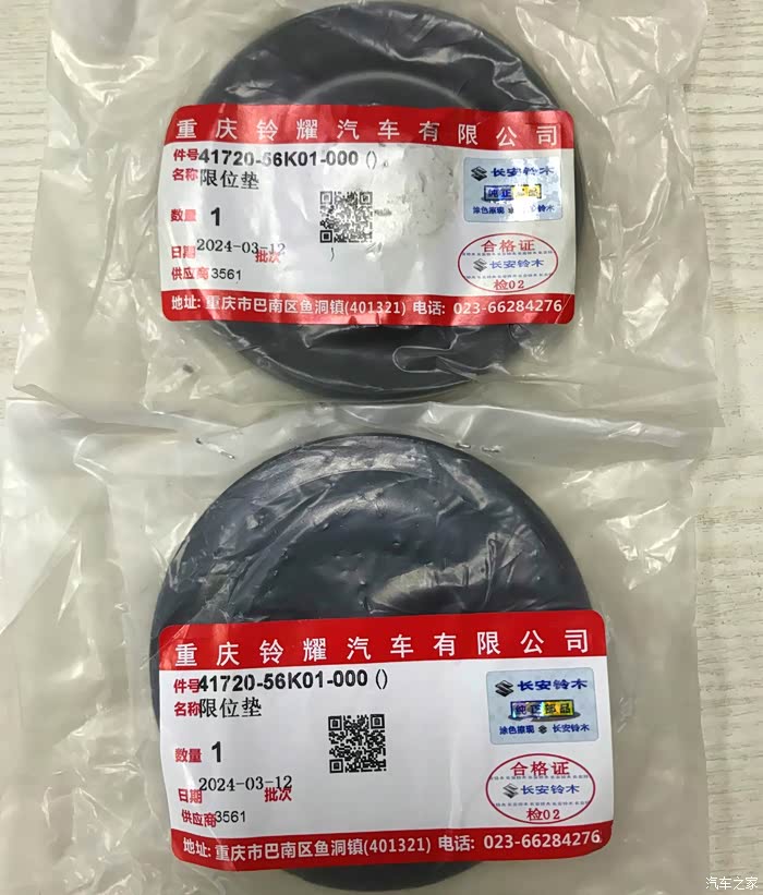

更换前面减振器,工时费还是很贵的,趁这个机会把限位垫、顶胶、平面轴承都换了,需要换的易损件也就是这3样。
限位垫到货。

顶胶到货。
宁江昭和的顶胶,没有生产日期和产品标示,只有一个橡胶材质NR。
顶胶新旧对比就比较明显了,旧的被压缩一半了。
顶胶的作用就是减轻振动,间隙过大就会有异响。

先压弹簧,更换顶胶和平面轴承。
拿掉弹簧,感受了一下蓝桶的压缩和回弹阻尼。

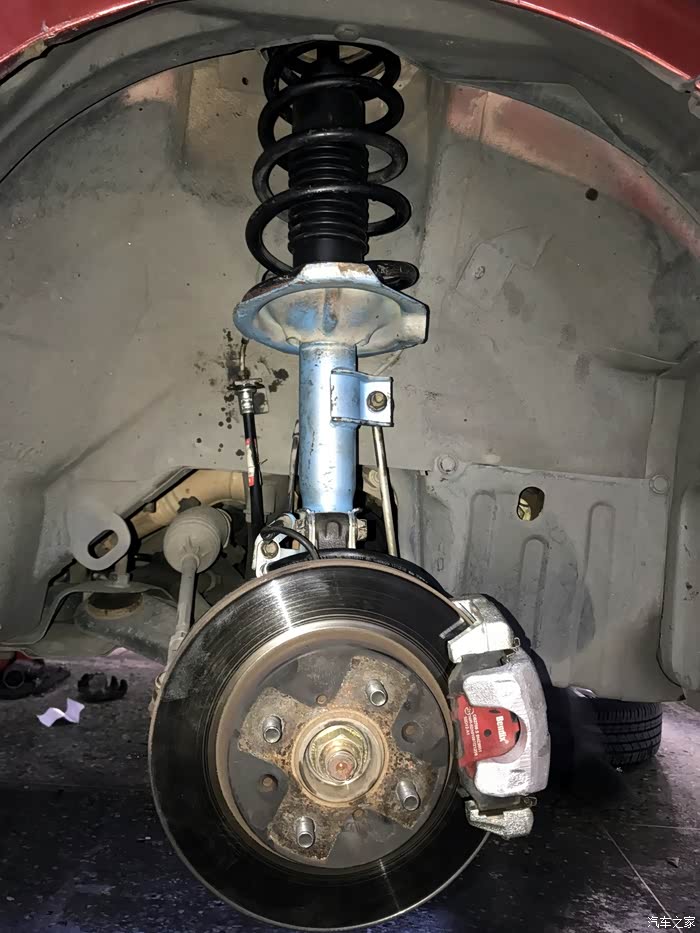

一切就绪,准备安装减震器。
雨燕换前面减振器,需要拆除雨刮臂,拆除集雨板。
拿掉盖子就能看到限位垫,限位垫周边有很多橡胶碎渣。
橡胶碎渣是从限位垫磨损下来的,限位垫会产生转动。
转动是因为麦弗逊悬架,减振器连接在转向节上,转向时减震器也会跟着转动。
而高级别的车上使用双叉臂悬挂,减振器不连接在转向节上,减振器负责减振,转向节负责转向,互不干涉。

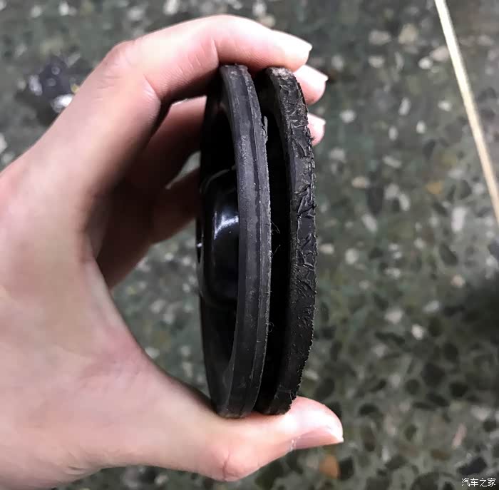

师傅动作很快,左边减振器限位垫已经拆除了。
新旧限位垫对比,旧的限位垫上的橡胶已经磨完了,现在已经磨铁了。
限位垫新旧厚度对比。
当限位垫变薄后,间隙会变大,导致底盘松散感。
有些车友换了飞度的限位垫,很厚、很高。安装过于紧致的限位垫,会不会让悬架太生硬了?
我还是用雨燕原厂的限位垫吧,在固定螺丝下面垫一片防滑垫圈。
