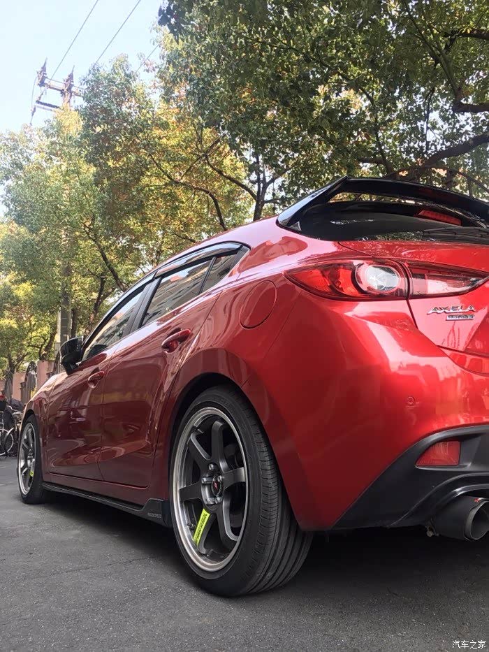

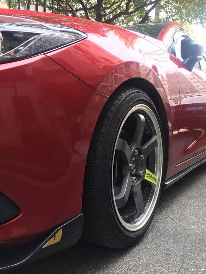

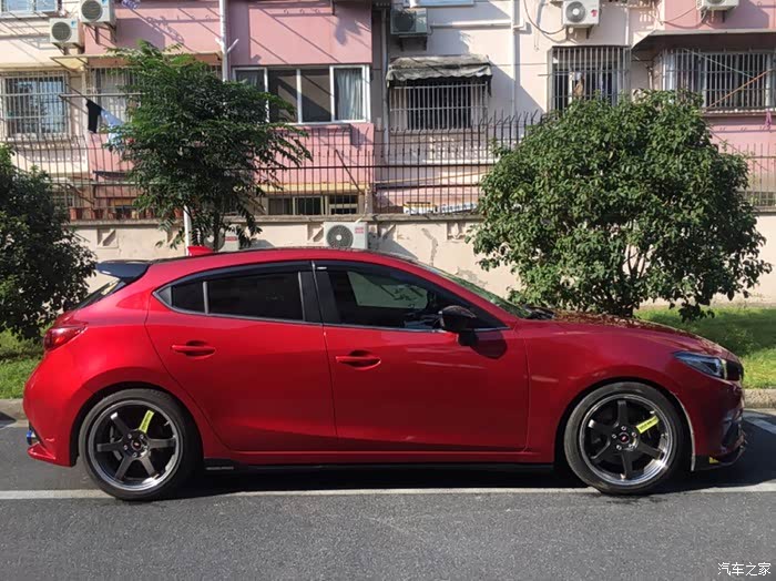

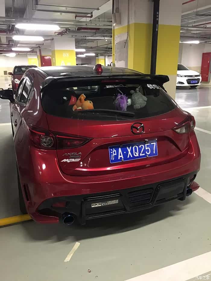

轮毂:INFORGED 37(1663) 18*8J ET40
尾翼:双层尾翼(二手)
小包围:MAZDASPEED前唇+侧裙
后包围:KNIGHTSPEED
避震:KONI FSD自适应阻尼套装
刹车:BREMBO F40 特斯拉拆车件配330盘
排气:HKS原装尾段配 TTCOS中段
破灯改装日版LED尾灯
车本身的使用感受就不提了,网上太多了,概括来说就是优缺点都很明显的一辆车,爱的爱恨的恨,我选择爱

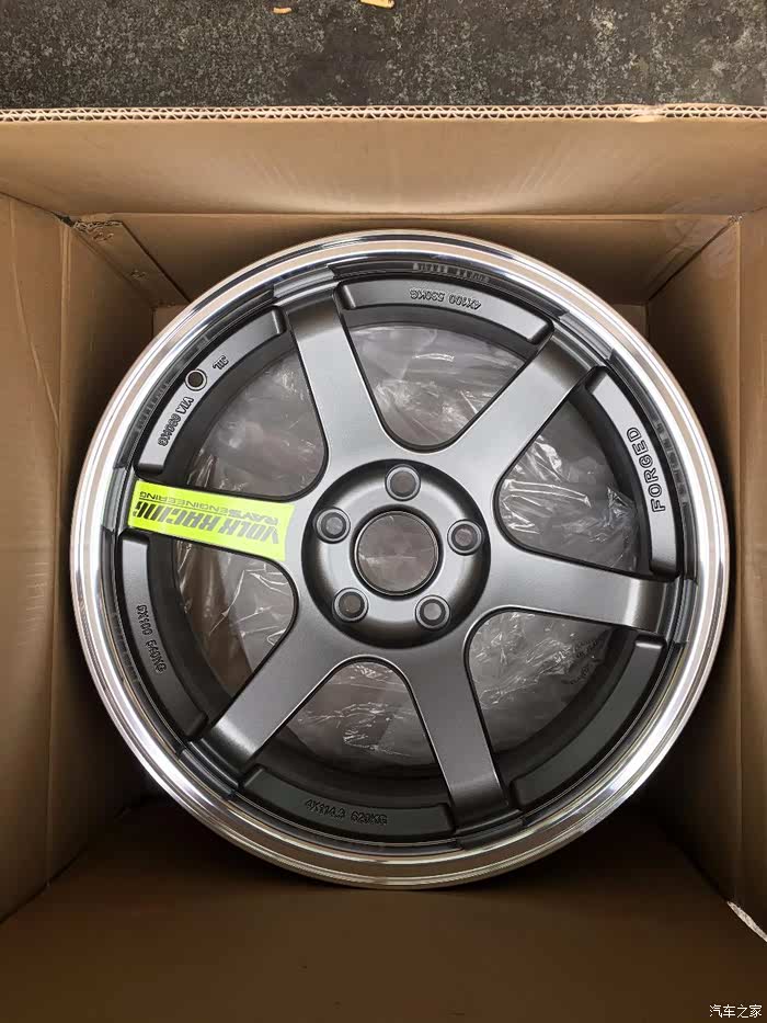

改车玩车我还是提倡量力而行的宗旨,根据经济能力选择性价比较高的改装件,所以对于日产te37我只能意淫一下,并选用了iforged的,质量还是有保障的,毕竟不下赛道,没必要追求极致的轻量化,使用上没很大差别,单个比原厂轻一些,要说最大的差别那应该就是等红灯时会引来路人或隔壁车道司机的目光吧
轮毂造型因人而异,之前也碰到过有人说这是他见过最丑的轮毂,所以不绑架他人的审美,自己喜欢就ok……

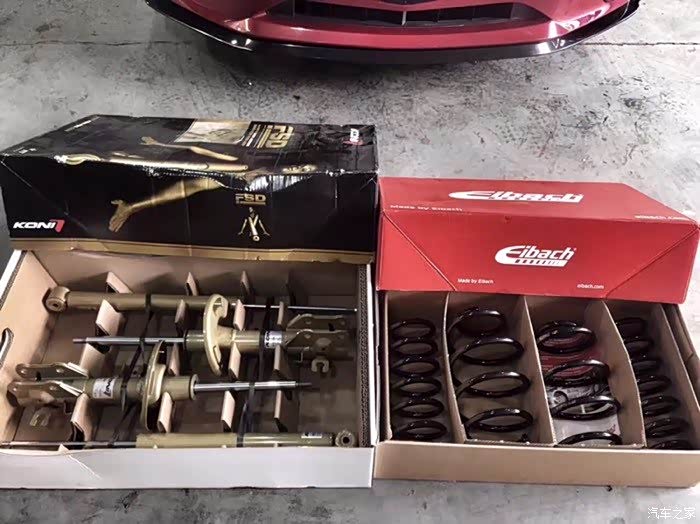

避震是选了老王同款的荷兰产KONI FSD金桶套件,据介绍是利用物理阀门什么的感应避震桶的收缩频率来自动调节阻尼,简单说就是平路变硬,颠簸变软。实际体验下来除了降低车身外,最直观的感受是支撑加强有韧劲,少了些原厂的硬碰硬,但由于降了车身高度外加住在杨浦区,所以军工路的坑也不小心踩过,还磕烂一次前唇
……没装绞牙纯粹是因为个人原因,不喜欢能手动调的东西,总觉得可靠性不如固定标定的,还有个是国内调得到位的店相对较少,最后还是价钱,祖国版的不考虑,剩下的价钱就有点无法接受了………………
刹车选的特斯拉拆车件F40配330盘,原本是黄色卡钳,我就是不要跟人一样所以喷了亮黑,贴个马自达的信仰图腾mps贴纸,感觉黑低白字挺不错的。刹车力度较原厂已有质的飞跃,其实原厂刹车我也早已适应,这个还看驾驶习惯的,我不喜欢近距离跟车,所以有足够的时间提前制动。换了刹车只能说是开车时心里更有底,原本初段制动力几乎为零的感觉没了,换来的是全段更为饱满的制动力,上家还附赠了一套钢喉,带上安装3000出头,性价比不错~

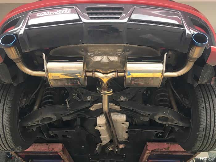

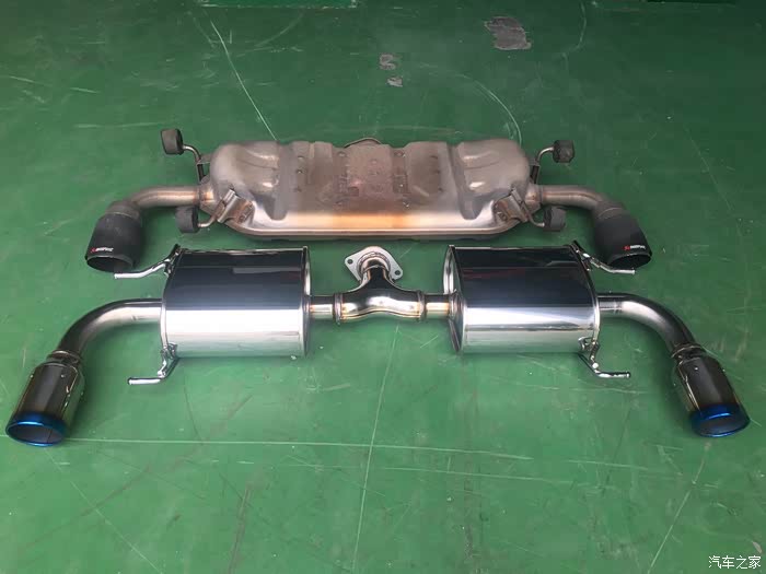

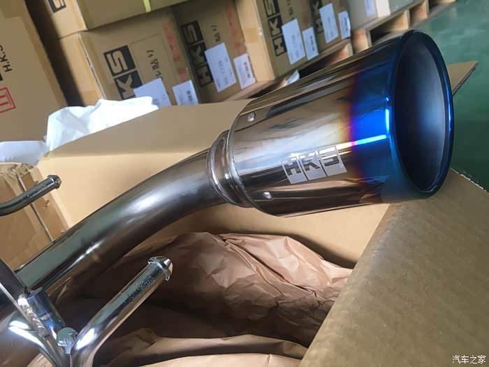

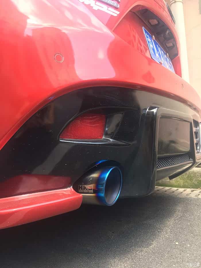

最后不得不提到排气了……其实这个东西我一直是持着可有可无的态度,因为我们这自吸车不动机舱,改排气真的就为一个响,还要顶着共振和掉低扭的代价……起初我是不想动的,但无奈身边总有那么一个两个人……时不时地推你一把,导致最后还是跳进了坑,一开始正好有车友换车,要出掉身上的巨石中尾,可惜当时犹豫了没收,还好肥水不流外人田,最后被图三的钱老板收入囊中
随后选了出了不到一年的HKS尾段,价钱似乎没了性价比可言了(违背了自己的原则啊
)……了解下来hks只为我们的车出了尾段,而且也没出中段的计划,所以两周后上了根国产TTCOS的中段,声音还不错,毕竟hks底子好吧,就是早上冷启动有些扰民
……1200到1500转会有一点共振,不过我竟然还挺喜欢的…………晚些研究下怎么放视频~

轮毂造型因人而异,之前也碰到过有人说这是他见过最丑的轮毂,所以不绑架他人的审美,自己喜欢就ok……避震是选了老王同款的荷兰产KONI FSD金桶套件,据介绍是利用物理阀门什么的感应避震桶的收缩频率来自动调节阻尼,简单说就是平路变硬,颠簸变软。实际体验下来除了降低车身外,最直观的感受是支撑加强有韧劲,少了些原厂的硬碰硬,但由于降了车身高度外加住在杨浦区,所以军工路的坑也不小心踩过,还磕烂一次前唇
……没装绞牙纯粹是因为个人原因,不喜欢能手动调的东西,总觉得可靠性不如固定标定的,还有个是国内调得到位的店相对较少,最后还是价钱,祖国版的不考虑,剩下的价钱就有点无法接受了………………刹车选的特斯拉拆车件F40配330盘,原本是黄色卡钳,我就是不要跟人一样所以喷了亮黑,贴个马自达的信仰图腾mps贴纸,感觉黑低白字挺不错的。刹车力度较原厂已有质的飞跃,其实原厂刹车我也早已适应,这个还看驾驶习惯的,我不喜欢近距离跟车,所以有足够的时间提前制动。换了刹车只能说是开车时心里更有底,原本初段制动力几乎为零的感觉没了,换来的是全段更为饱满的制动力,上家还附赠了一套钢喉,带上安装3000出头,性价比不错~

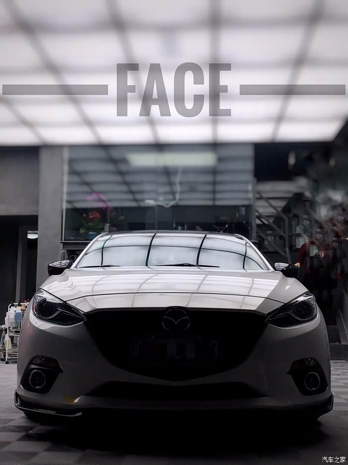

插播个广告,车友在金桥开的气美店,有兴趣的朋友可以光顾光顾
这边也可以算是我们车友群的据点吧

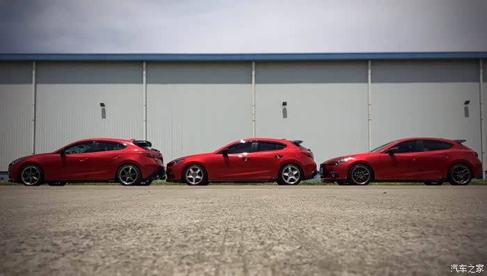

红色三连星合影,当时引来了吃瓜群众一通狂拍

为了换轮毂,真的是……………………
换了轮毂的后遗症就是恐高症…………

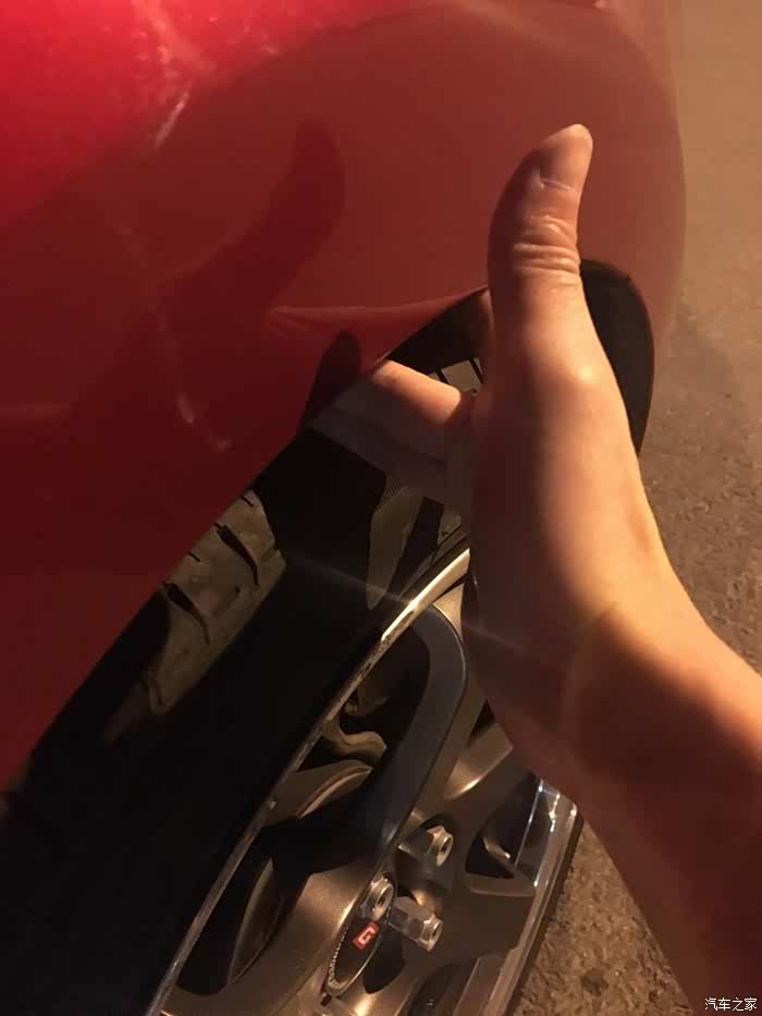

于是...KONI FSD上身,前后二指
嗯 二指……别问我为什么要用这两根
KONI FSD套装完美安装
前后两指的高度还是比较保守的,毕竟还是要考虑日常通过性,肯定会有人问为什么不上绞牙,我只能说我不是很喜欢可调的东西,一是觉得可调的东西耐用性肯定不及套装,二是省的日后整天没事跑改装店调高调低。。。

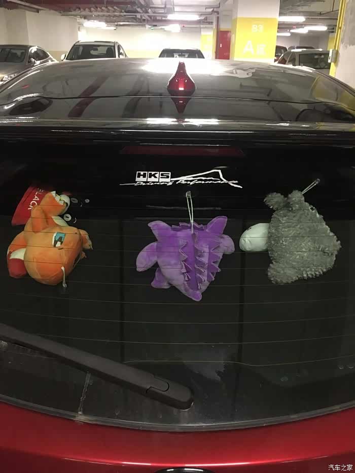

左下角的HKS贴纸不是随便淘宝上找来贴上的,因为我真的换了HKS。。。相对来说小众一些~

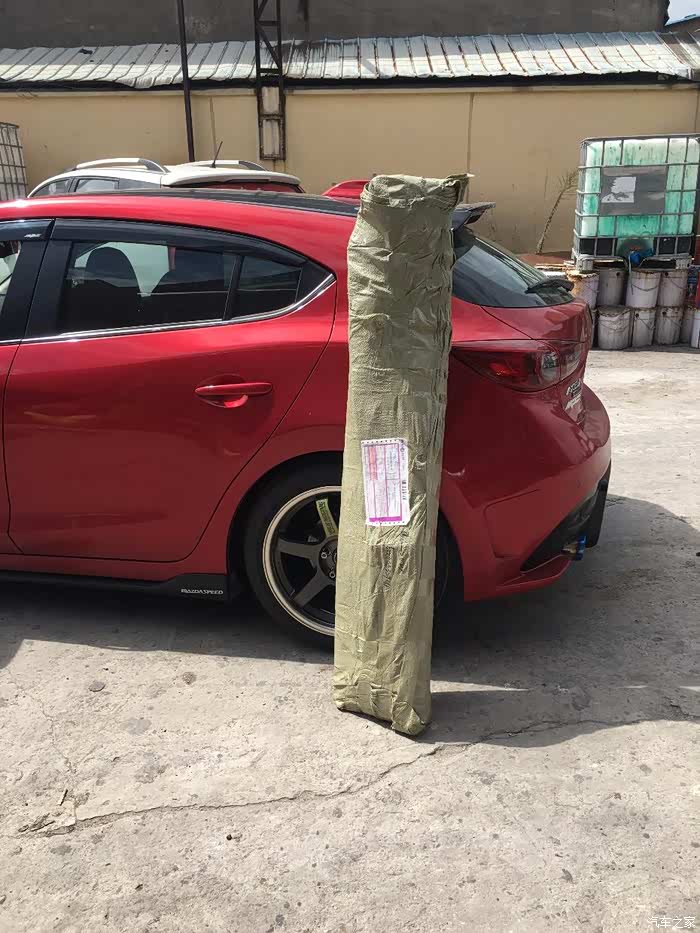

装完排气发现没贴纸,特地再顺丰快递来的~赞一个

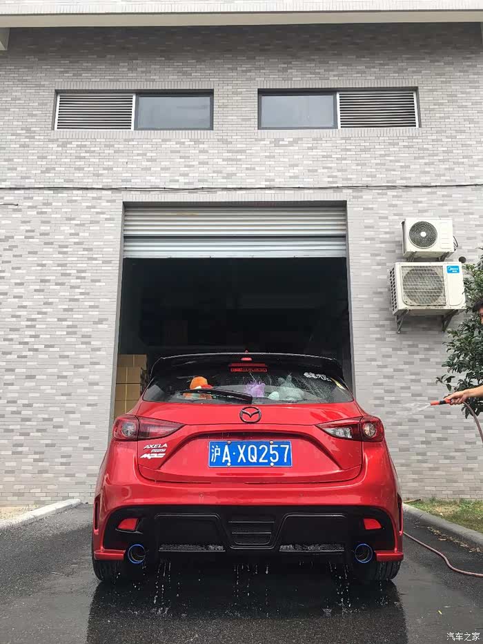

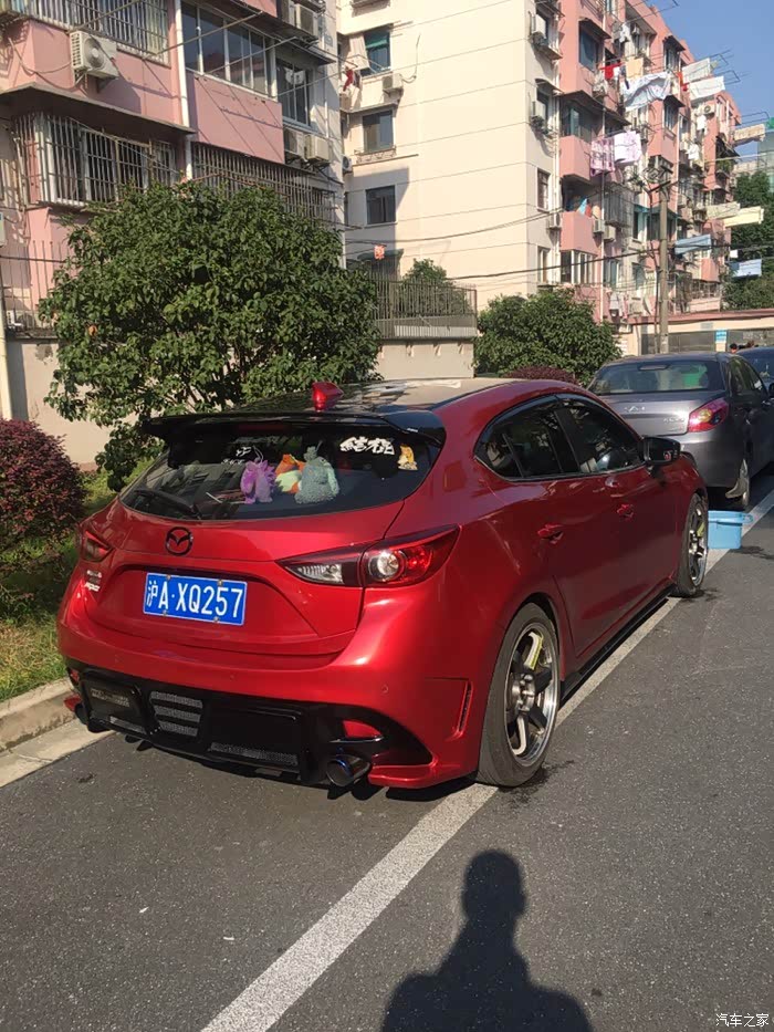

HKS鼓,就是这烤蓝尾嘴很容易让人联想到淘宝爆款货。。。
做工一级棒
装完排气看到对面垃圾桶有根接着水龙头的皮管,弱弱地问了下的小哥那边的水能不能用,没想到他立马掏出自家的喷头给我冲,还问要不要泡沫。。。。。。绝逼到位

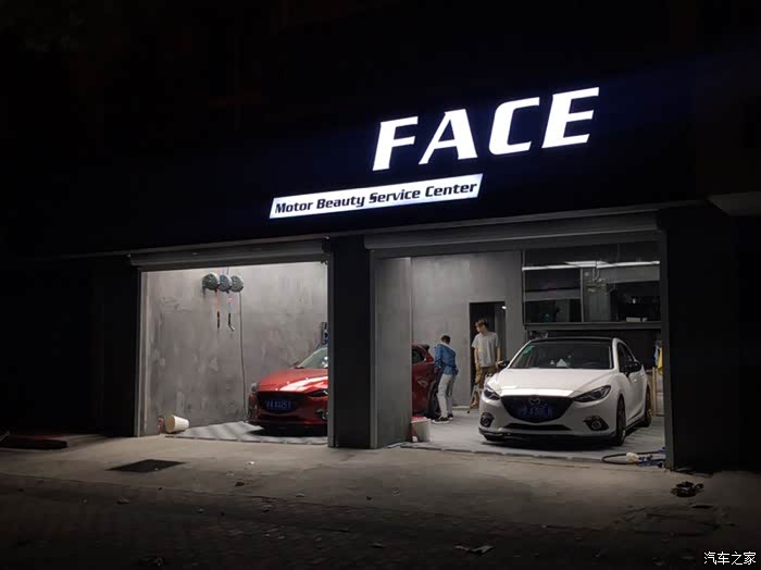

FACE老板送的娃娃。。。不敢拿下来。。。

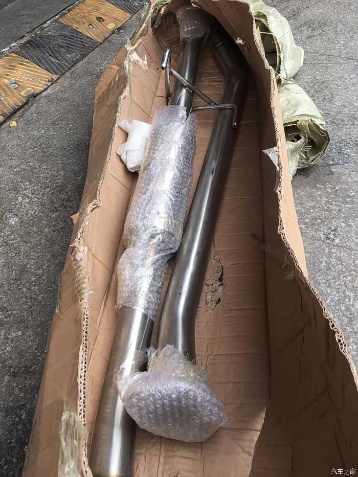

TTCOS中段,完美安装
老王的杰作,原本只是装了个尾段,2周不到上了中段。。。
中段上身,声音还不错,1200-1500转略有共振,就是冷启动有些响

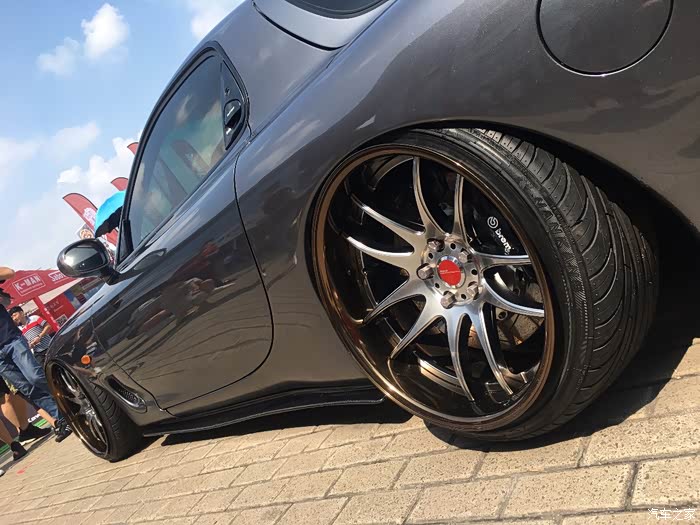

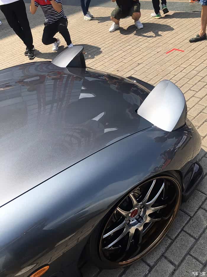

今年的上海改装车展,说实话我就是为了看一眼RX7的真身才去的,见到仰慕已久的“女神”时完全控制不住自己,一顿狂拍引来了老婆奇异的目光。。。
真的是360度无死角的美

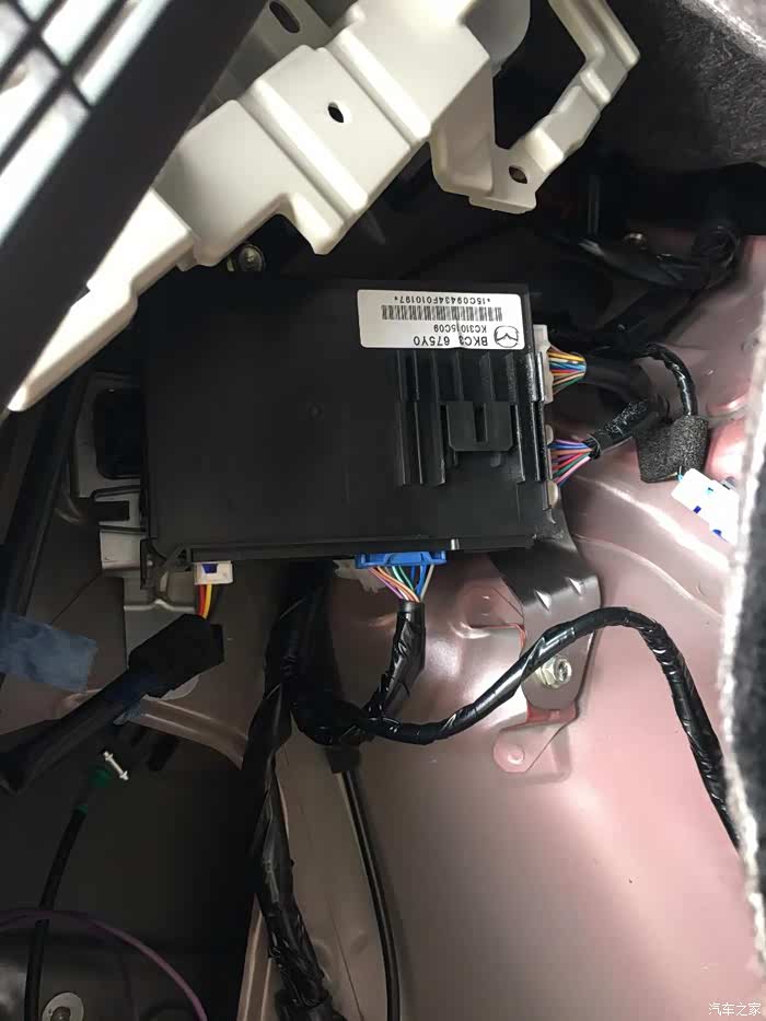

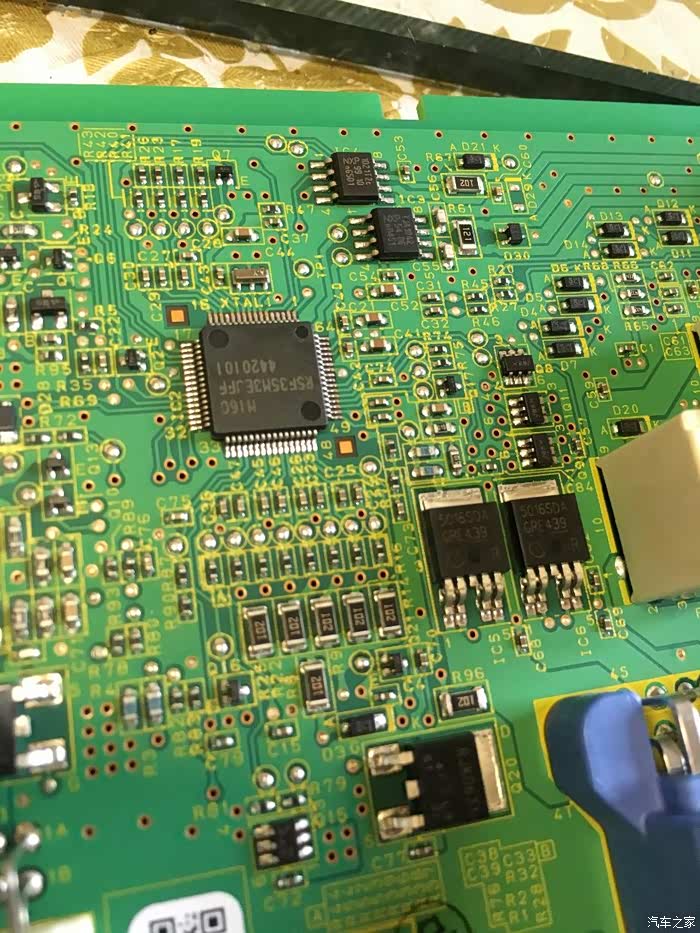

为了拆下BCM模块,几乎拆了半个后备箱的护板。。。
这里奉劝大家换LED刹车灯倒车灯雾灯的朋友们,千万千万别装来路不明的LED灯泡,我就是装了后BCM模块烧掉,庆幸有车友给了教程,X宝买了相应元件找手机修理店焊接一下,50块搞定~
搞定
