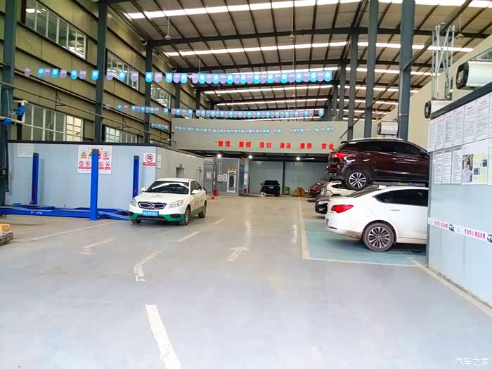

售后车间前奏

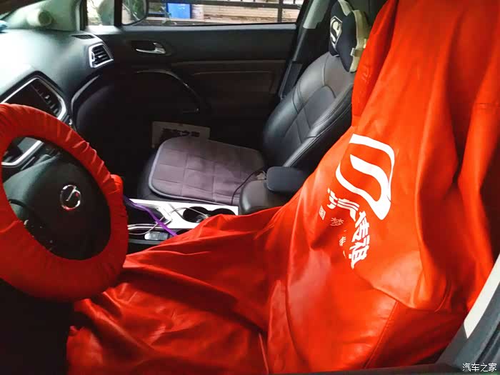

传祺专业的售后接待工作人员,进入车间前,工作人员会主动上来迎接你,并细心的询问车主车子遇到了什么问题,有什么症状等,登记好信息后,拿出防尘座套、方向盘套和档把套装上后便去找来专业的维修师傅来开进维修车间。
传祺专门的售后防尘套子,避免维修的时候将座椅等弄脏。好的服务从细节就可以看出来,这一点对传祺还是很充满信心的!

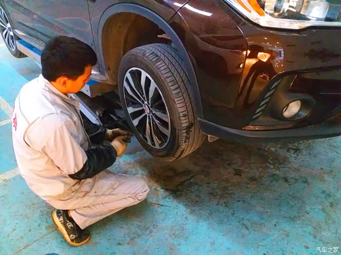

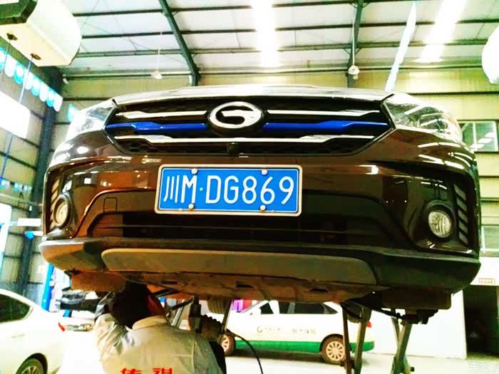

维修师傅先开了一下,仔细的听了一下咯吱咯吱声大概是从哪个位置发出来的,才好继续下一个步骤。

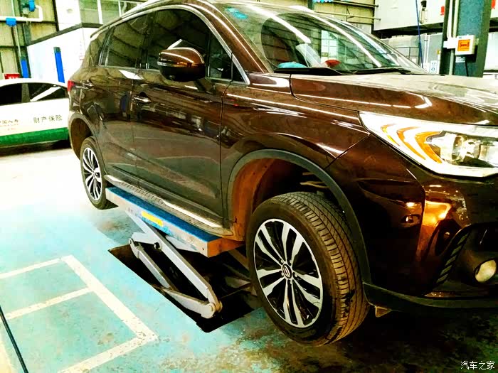

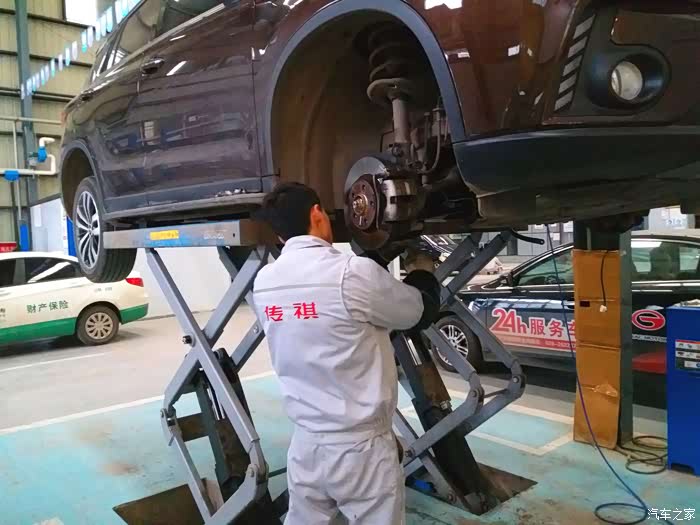

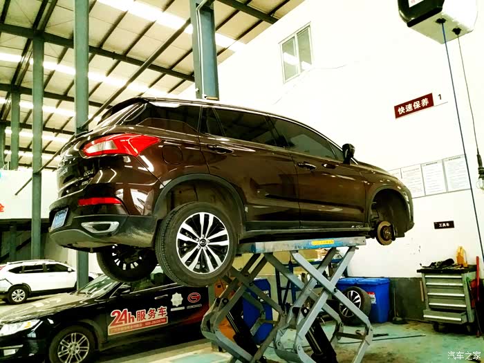

小4乖乖的找好自己的床位,开始上升,做进一步的检查。
没有前脚的小4,看起来有点怪噢。
要亲亲要抱抱要举高高!

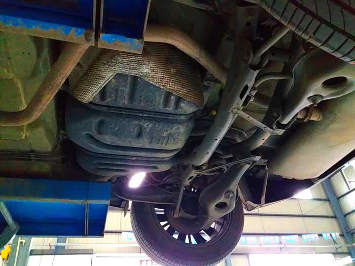

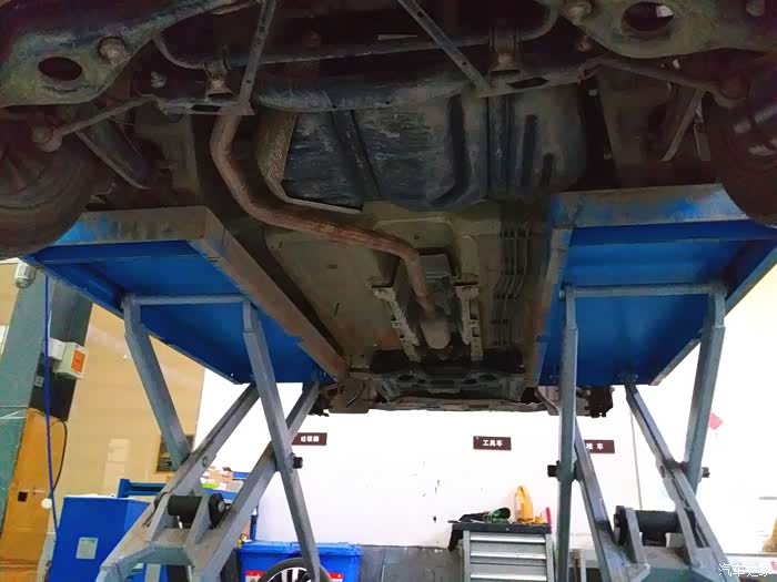

高高的大屁股!

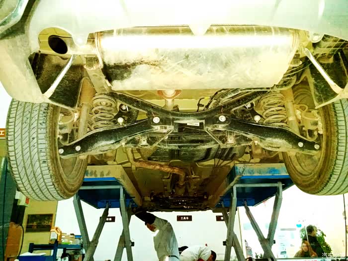

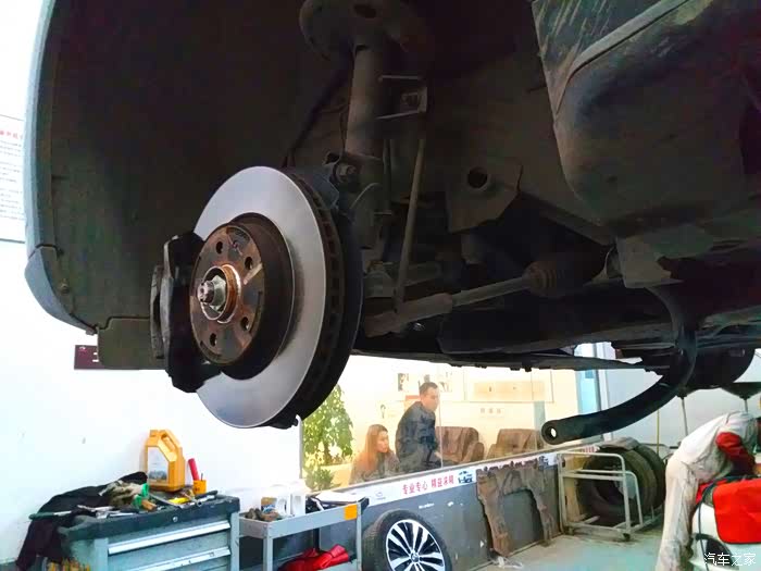

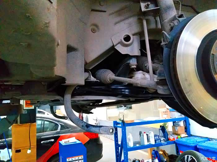

还从来没有这么认真仔细的看过GS4的地盘构造,可以说布置很合理,简单大方。

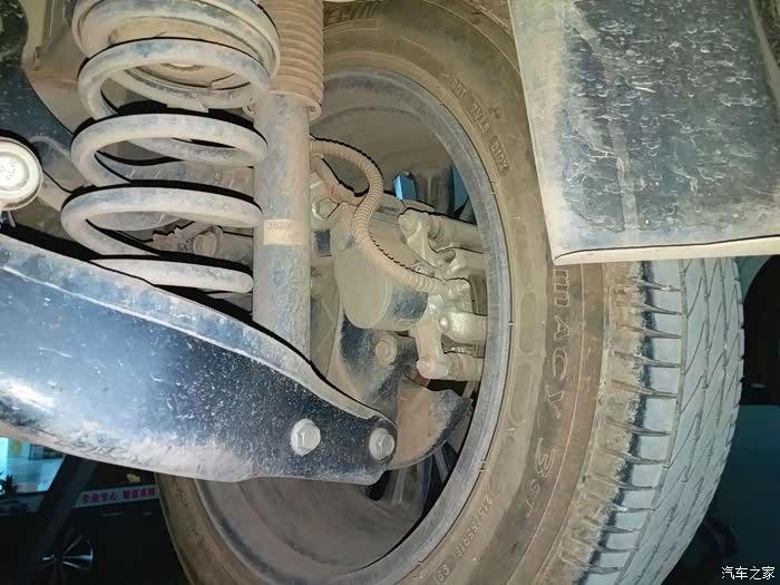

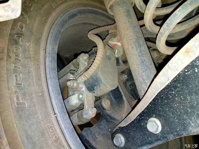

GS4的后悬架,多连杆独立悬架,不知道其他车主的感受,反正我的感受是坐到后排遇到坑洼路段减震效果很好,很舒适,在车速很快的情况下减震缓冲也很合适,不会太快,这样舒适感受会更强,有点类似于荡秋千的感觉,慢慢的下去,慢慢的升起,没有那种硬邦邦的感觉。
这一块就很高科技了,GS4的电子手刹总成,很牛逼的一个设计!电子手刹虽然不能像机械手刹那样可以玩漂移,但是它的使用却很方便。
50L的大油箱,GS4的胃还是有点大的哟。

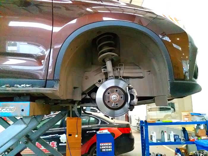

找到问题并解决

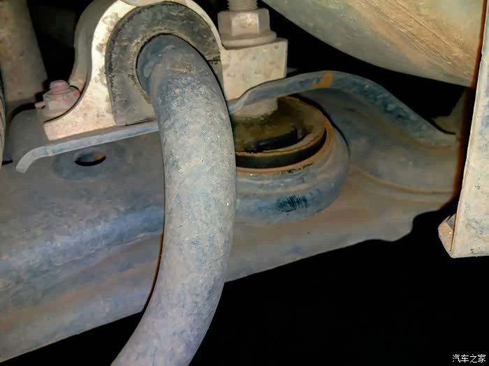

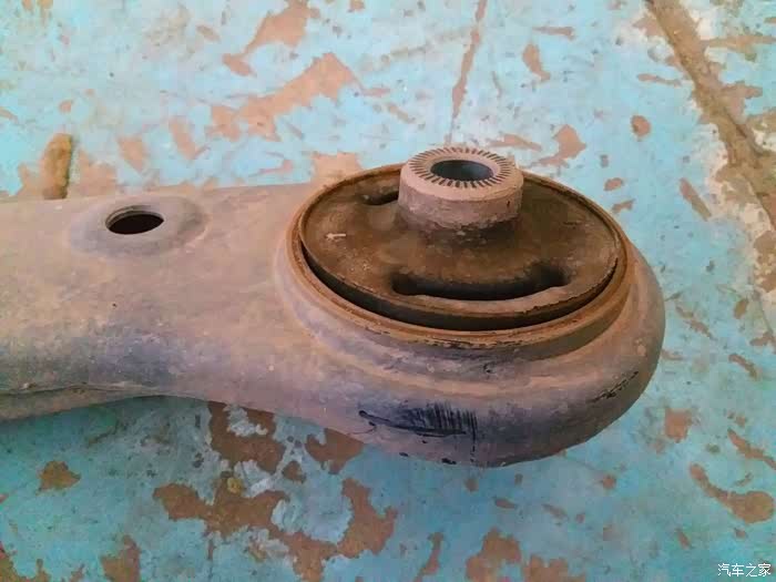

维修师傅好像已经找到问题的来源了,他也详细的给我解释了到底是哪个地方发出的声音。

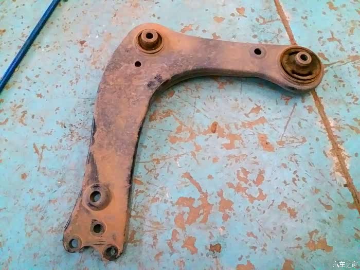

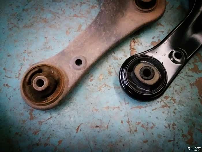

看见没有,问题来源在这里,原来是下控制臂与底盘副车架连接的橡胶衬套脱落了,橡胶衬套脱落会发出咯吱咯吱的声音是因为橡胶衬套可以过滤来自下控制臂的振动,避免振动通过副车架传递至车身之上提升车辆的行驶质感,所以每当我驾驶GS4通过减速带或者坑洼路段的时候它就会发出咯吱咯吱的声音咯,欢快的给我打招呼!
维修师傅太专业了,给我的解释说的我心服口服,五体投地。问题是找到了,接下来该怎么解决呢?师傅解释道,传祺已经发现了这个位置衬套脱落的问题,在不断的提升改良这个衬套的质量,现在新出来的控制臂的衬套都变的更厚更结实了。师傅马上拆除受损的控制臂,登记好了就去库房拿出来了新的控制臂给我换上。

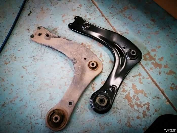

这就是原车下控制臂,很结实!
问题特写,看见它就会咯吱咯吱

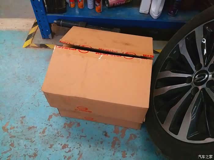

准备换上新骨头,原厂出产,看着师傅开封的新包装。
确如师傅所讲,传祺已经改良升级了这个控制臂,几个连接副车架的衬套都变厚了,变结实了,控制臂受力设计也有所改进,比原车的要强壮很多!不得不佩服传祺真的是用心在造车,发现问题不仅能处理问题,而且还能将问题缩小化,避免再次出现。佩服!
升级改良后的控制臂衬套!

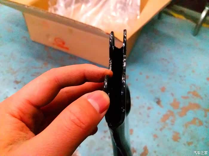

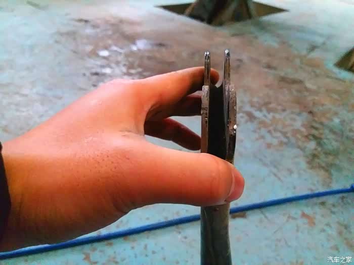

原车控制臂钢板厚度
新控制臂钢板厚度和原车的厚度一样厚。看来厂家并没有偷工减料,完全可以放心更换使用。

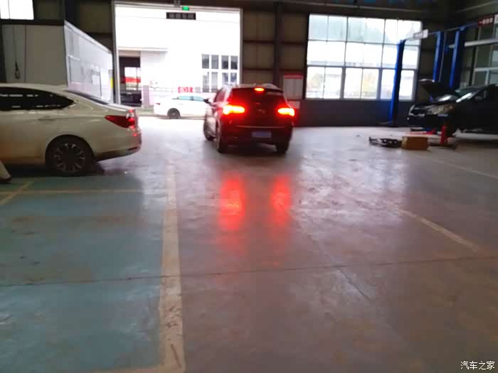

试车确认问题已彻底解决
试车中
小4模糊的身影,看得出它又恢复了往常的青春活力。

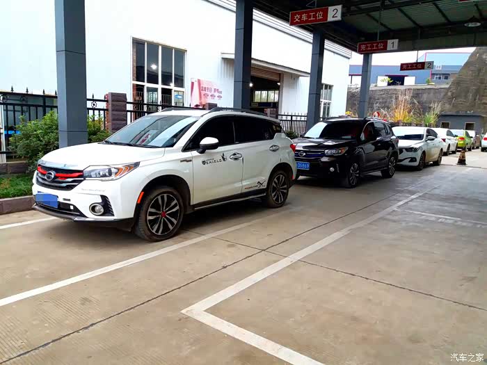

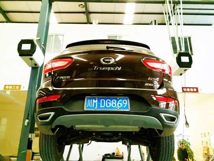

试车后,确认问题已彻底解决了,但是这还没完,维修师傅还会带小4去做一个4轮定位,这才是完整的小4。出车间偶遇车友,不得不合影留恋啦。
