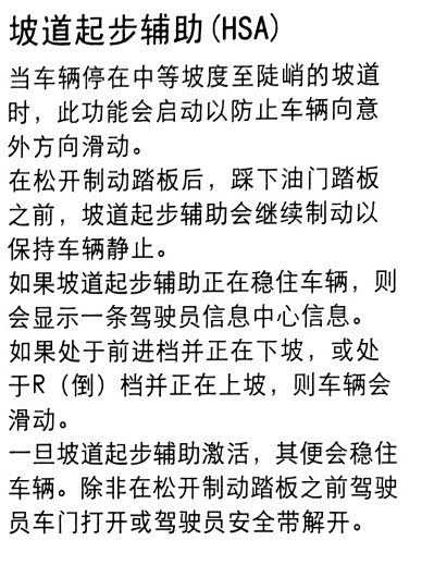

在帖子“进车库也太刺激了吧”http://club.autohome.com.cn/bbs/thread-c-3554-43318011-1.html?pvareaid=101628#13中,针对6楼及17楼的回答,我有了新的想法:假设昂科威在坡道行驶中,驾驶员松油门,让车辆自行滑行减速,直到车辆停止向前,这时上坡辅助是否会自动启动呢(见19楼)。后来查看了一下说明书,昂科威说明书中对“上坡辅助”的介绍是这样的:
是否上坡辅助会自动启动,还是必须有一定的条件,我在车库里实验了一下:

再对照说明书内容前后联系,“上坡辅助”的启动条件是:
1、驾驶员必须踩住刹车;
2、车辆必须已经刹停;
这时再释放脚刹,“上坡辅助”就会启动,缺一不可。
另外,说明书中还提到:松踏板前不要先开驾驶员的车门及安全带。(这个没试)
