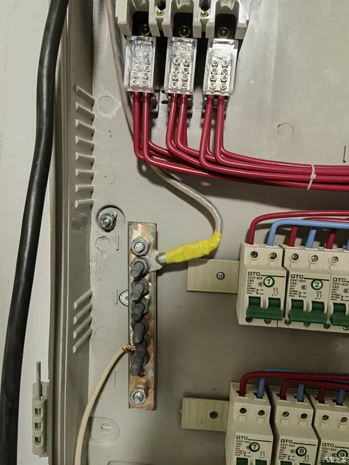

成都高层建筑只能申请220v的电表,所以安装三相电的只有别墅大佬才可以了。小区已经预留了电桩电表,用户只需要在国网app上走电表过户流程即可,具体需要准备物业出具的车位证明等,一般1天就可以搞定。

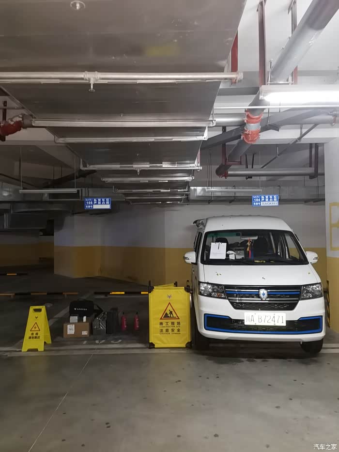

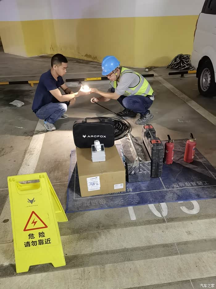

在极狐售后群预约后,售后先安排了一名师傅上门勘测,很快就约好了正式安装时间。施工当天来了三位师傅,他们态度亲和,手脚麻利,从安装前的标牌设置和物料堆放看得出,极狐选择外包团队的同时也规定了细致的操作流程,每一步师傅都会拍照录像存证,让门外汉的我不用担心被第三方套路。

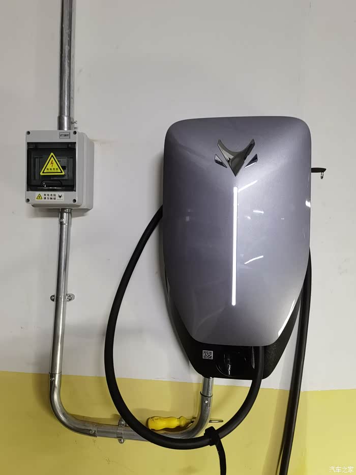

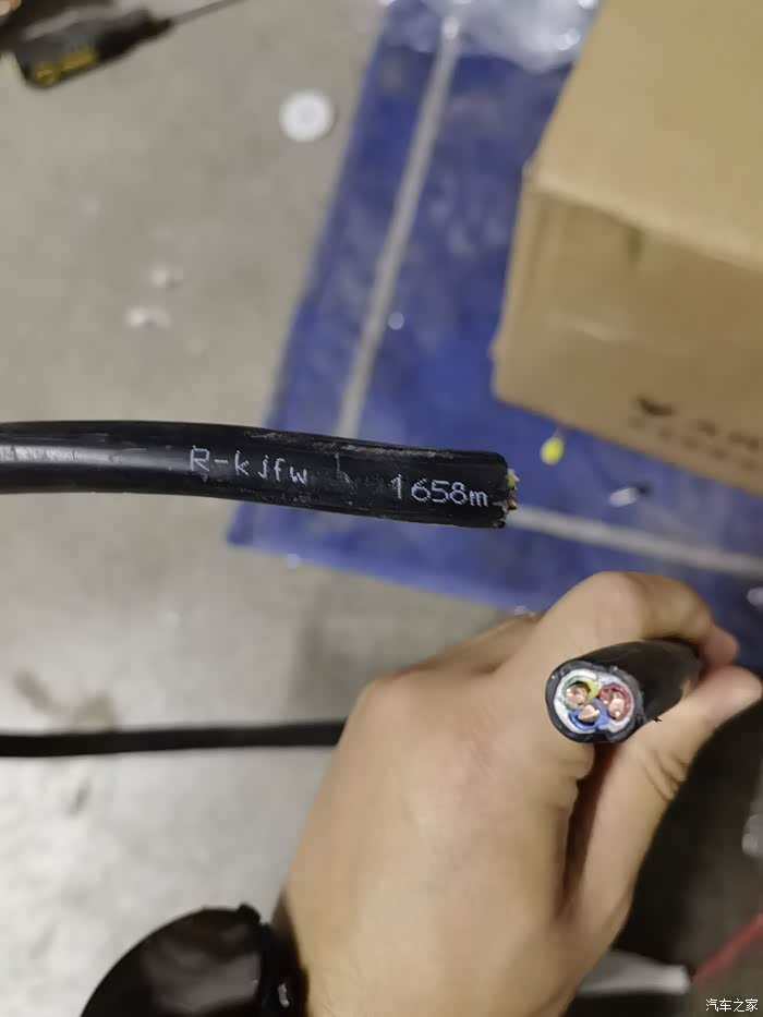

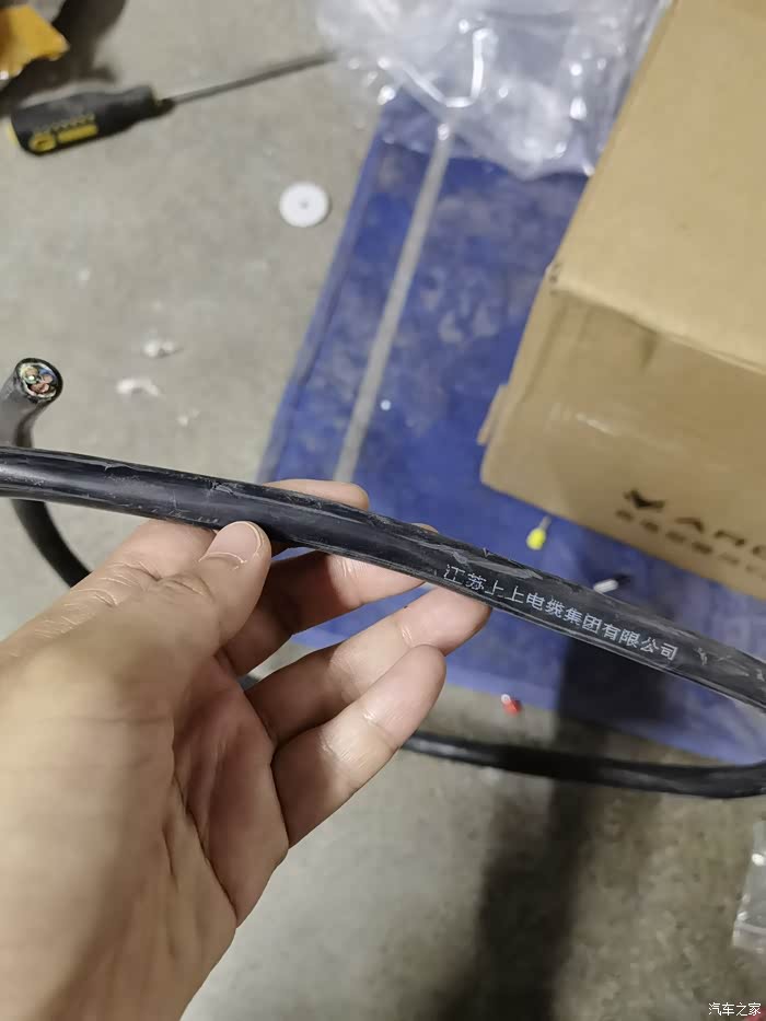

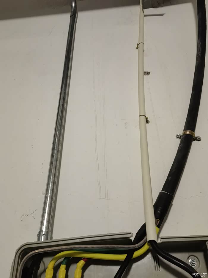

电缆线材用的江苏上上的6平方铜缆,绝对大厂,手里掂了下分量十足。外露电缆套上了电镀锌管,避免了线材裸露被腐蚀或者过热起火的问题。同电表箱另一个第三方充电桩对比之下显得走线和pvc管穿线山寨风十足。

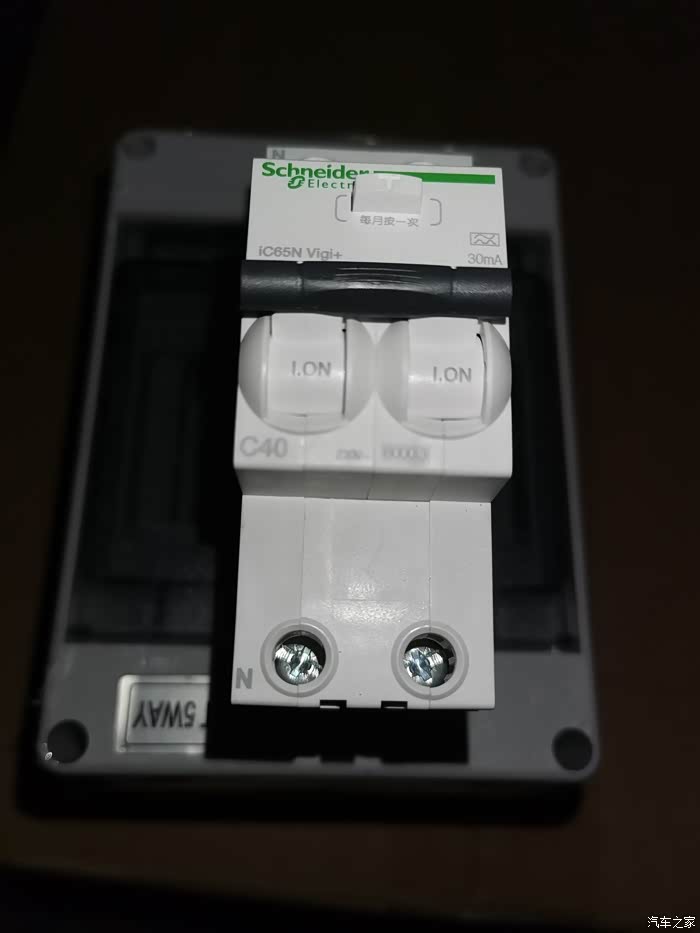

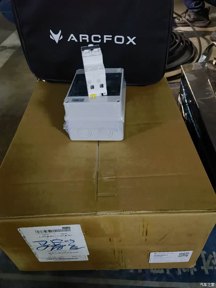

保护器用得是施耐德大牌子,电气辅料事关长期安全,这点要为极狐用料扎实点赞。

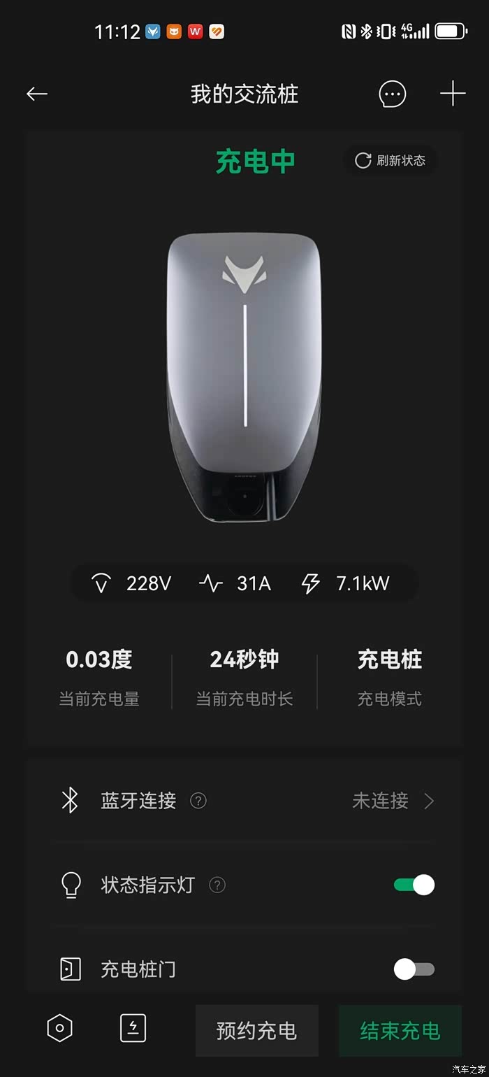

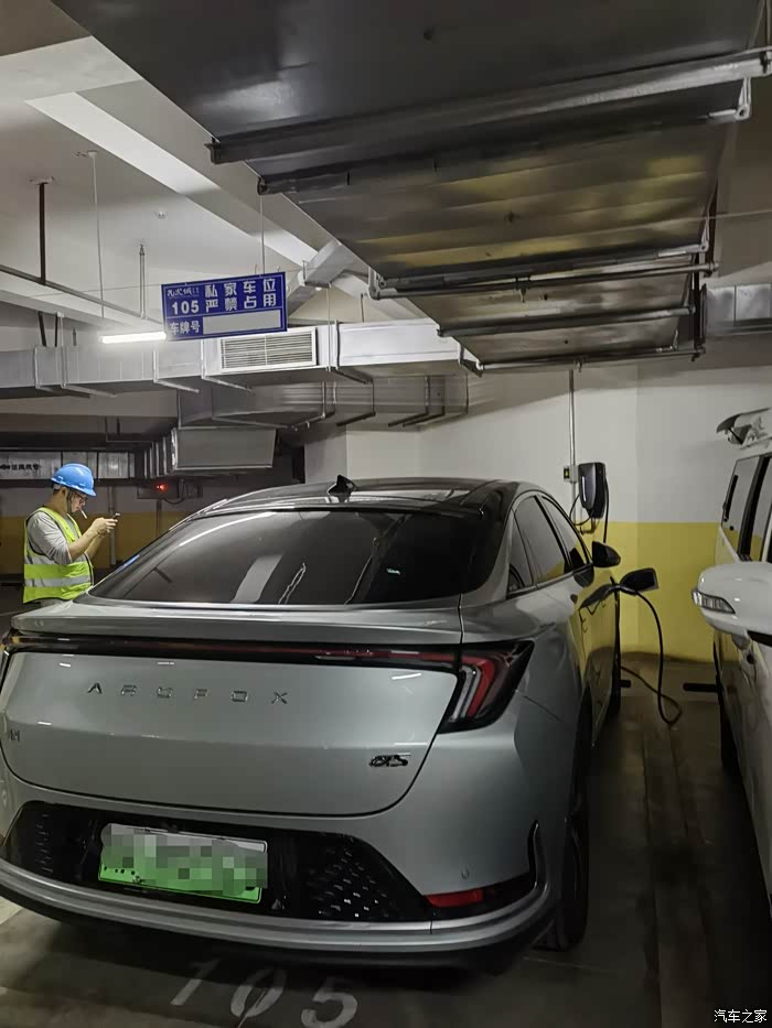

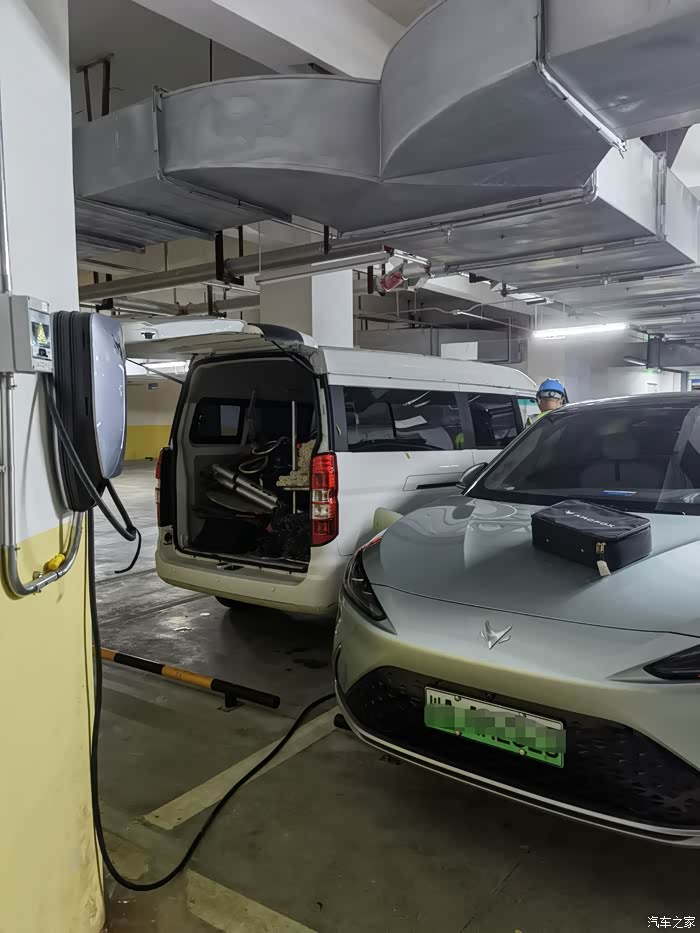

整个过程不到2小时,上车实测一切正常,app显示充电功率7.1kw,这下踏实了。结账线材超了2米,补了80元,另外发现保护器到电桩的镀锌管不够板正,不影响使用也就这样了,师傅的弯管手艺有待提高。
