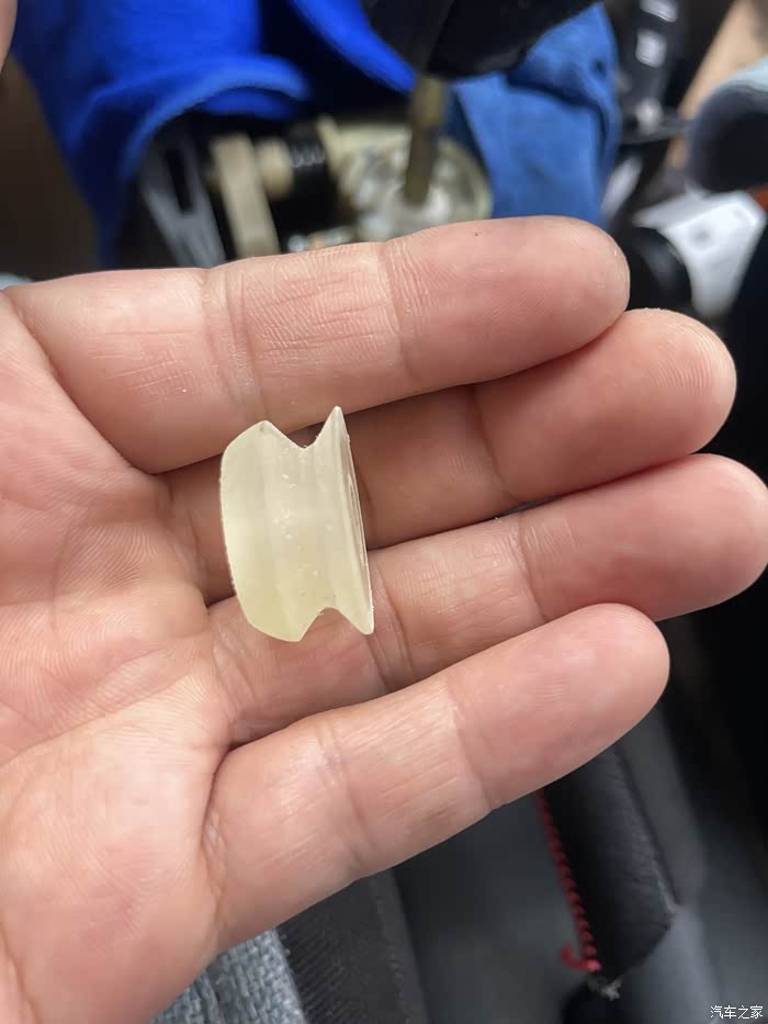

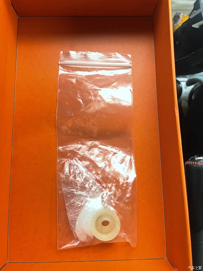

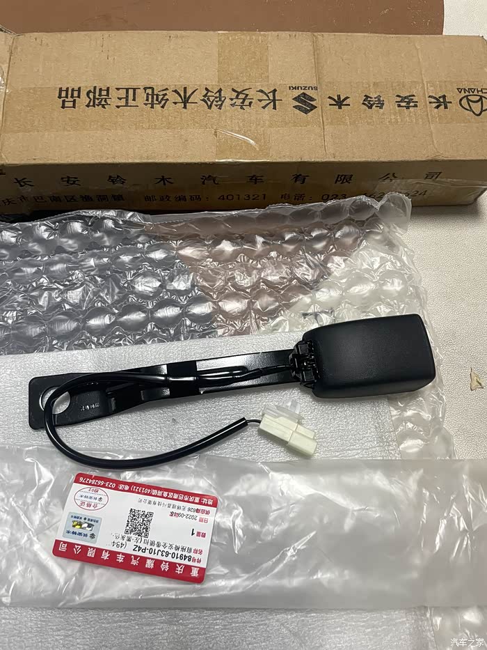

卖家给了很大的一个盒子,其实里面就这么一个小东西,呵呵,还有送了一袋白色的润滑脂,感谢。东西看着挺不错挺结实的感觉。
东西能在疫情其间到货,实属不易呀,感谢!有不带线版本的。带线的好像70左右吧,忘记了

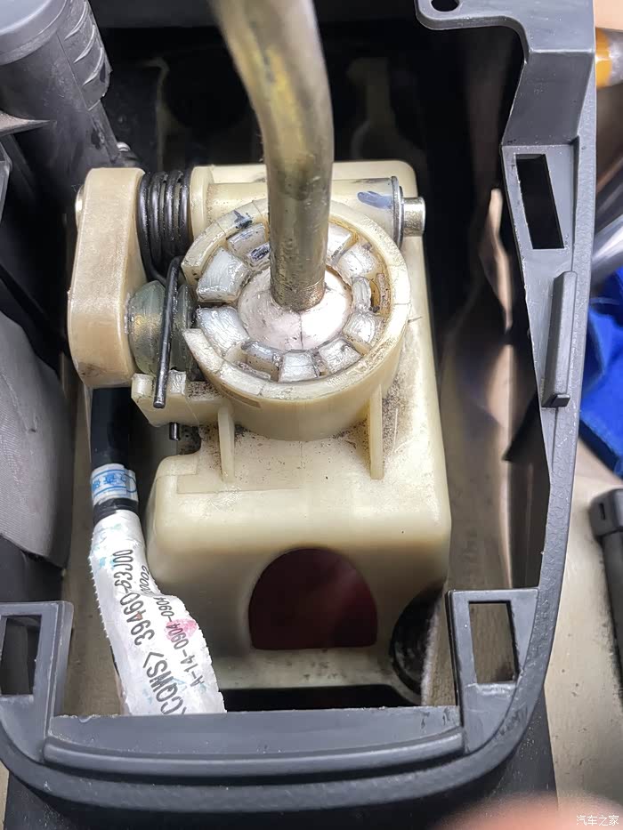

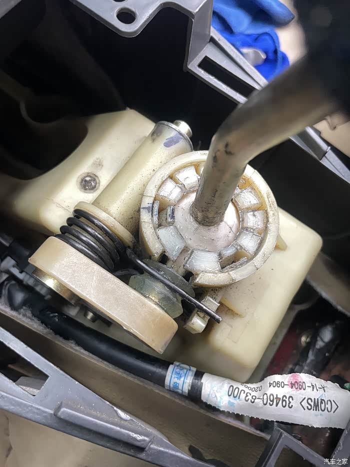

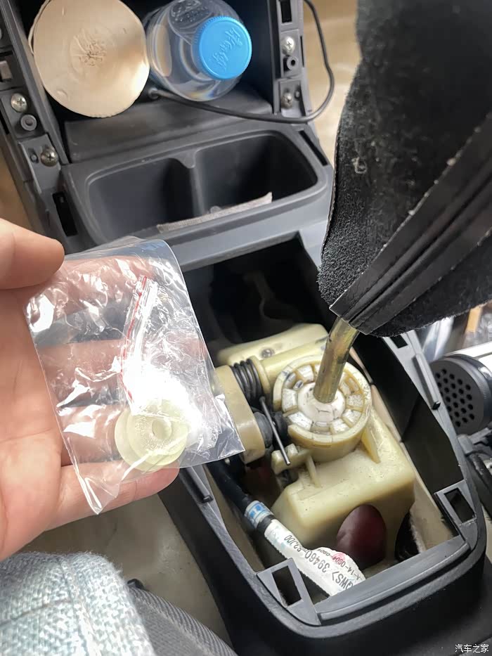

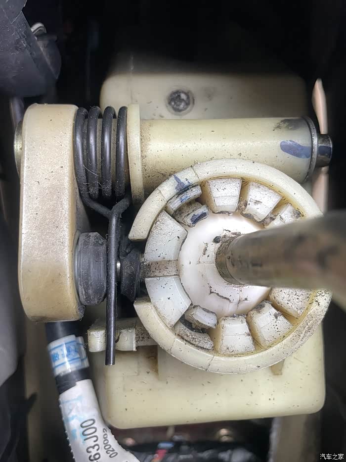

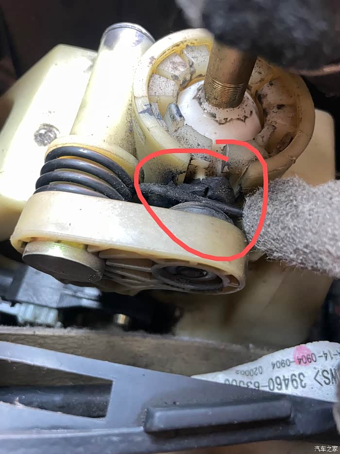

红圈中的位置,已经烂的不像样子了,防尘罩拉住底部的皮子跟儿,往上提,就掉了,卡扣的,好弄的。
都快磨没了……
这个角度更明显

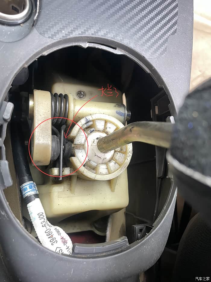

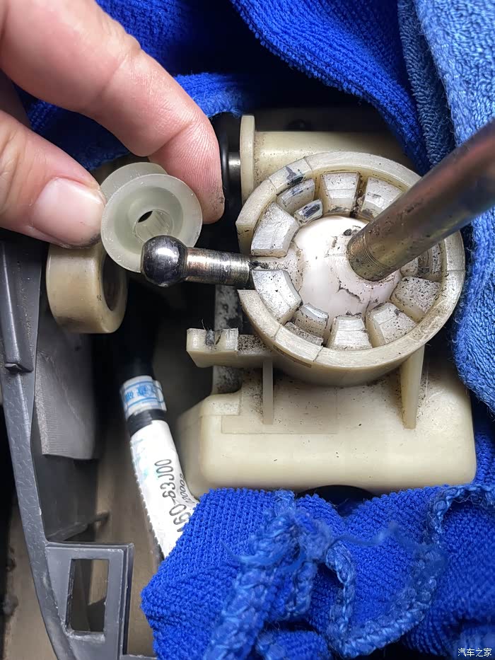

防尘套拿掉后,下面的盖板,轻轻在口处往上拉,也能掉,下面开口就大了,好操作。

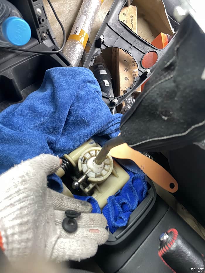

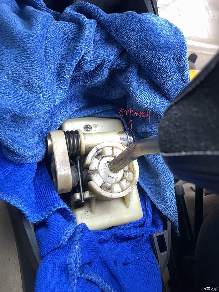

红字处,大家看,周围用毛巾围一下更好,因为右上那个挡片卡子,容易弹出来,怕掉里面不好取,所以小心点,有备无患嘛。

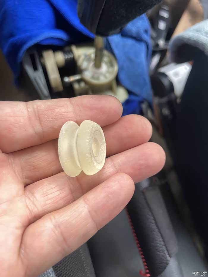

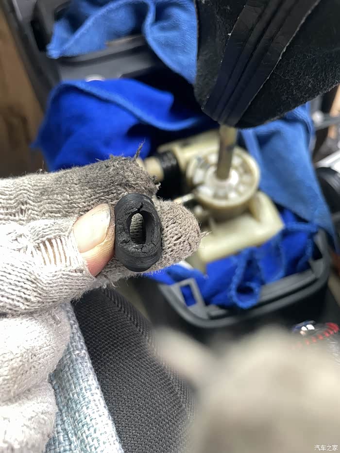

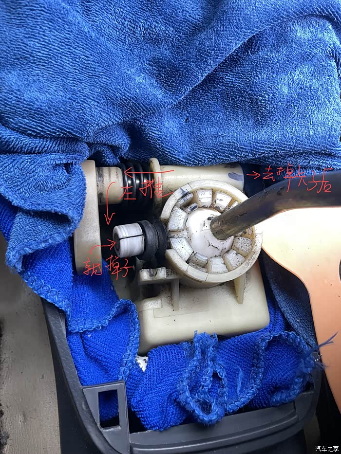

拿掉后,那个白色的小套子中间有条缝隙,用一字螺丝刀慢慢试探着撬一下,千万别撬坏了就麻烦了,给它拿下来,就能拿掉就得那个,黑色的坏的胶套了。
坏的胶套取下来了……直接成两半了,服了这质量。
细节图,大家看下,13万公里就这样了,能坚持这么久也不错了。换
新的对比一下,
这步,我先往金属杆上抹了点润滑脂,不过那个小洞儿,太难弄进去了,后来使劲儿弄了半天,才弄进去,太不容易了。
安装这个之前一定要确定好正反面,对照之前的,别弄反啦,我抹了很多润滑脂,还是管用,索性周边的位置,我都抹了点儿
这个黑色的弹簧,真的也是不太好弄,大家多注意。

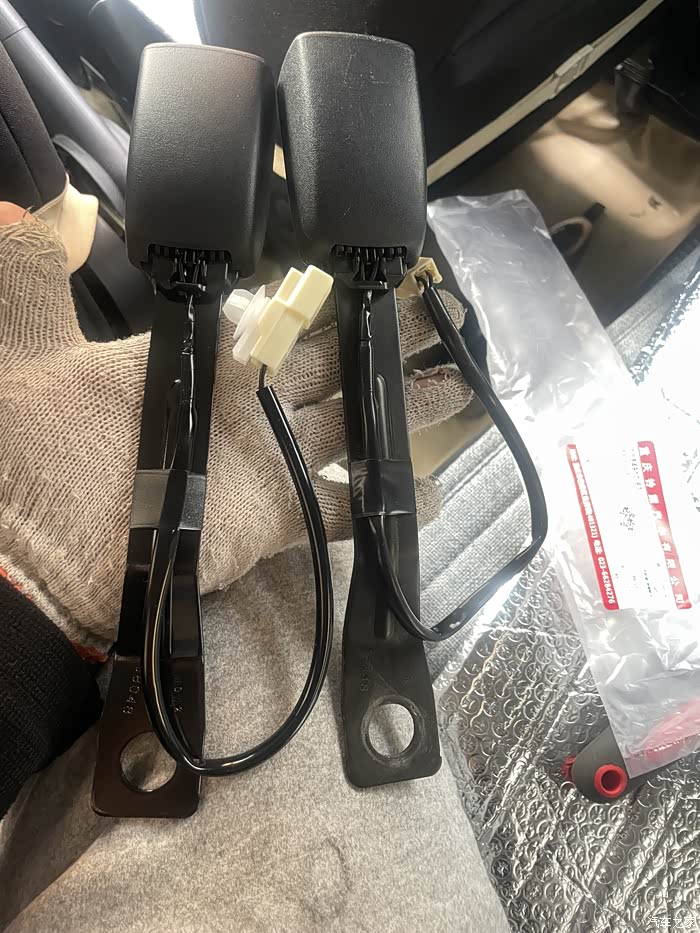

顺利安装完成。接下来安装座椅的安全锁口——下图

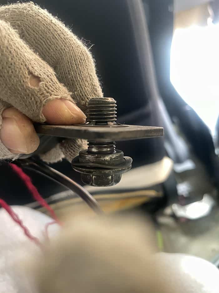

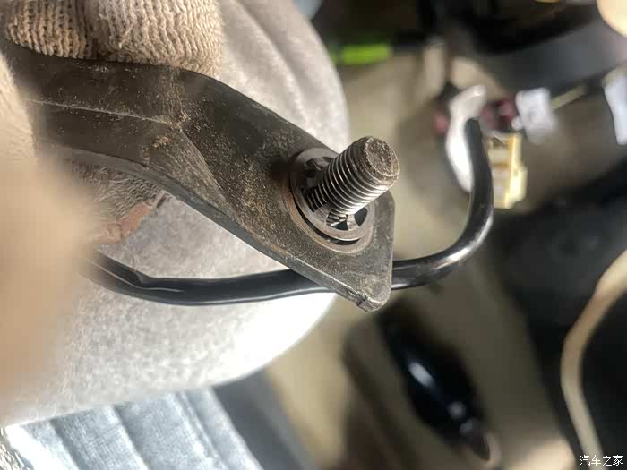

座椅这个安全带锁口很好拆卸,具体几号套筒记不太清楚了,好像是10号吧,左右差不了多少。上面的螺旋垫片正反合位置,大家注意下,是这种的带爪的。
螺丝的下面是像波纹起伏一样的垫片,给大家拍一下。别的没啥。
左新右旧的,装上新的,就完事,把座椅安全带感应的线束接上插好,就完事,没拍图,很简单,趴在座椅底部都能看到。高端车有重量感应的,有带气囊的,那些感应线束,就会复杂些,雨燕这个简单。

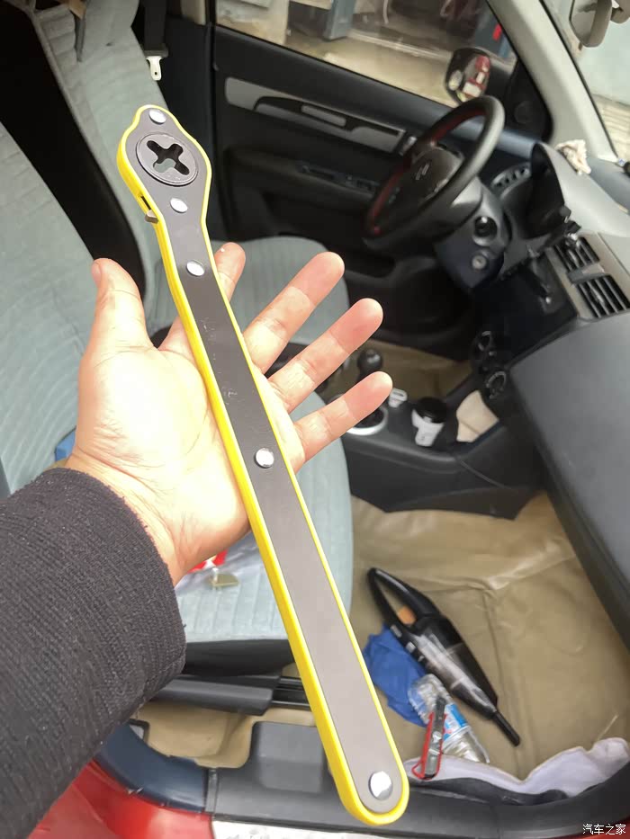

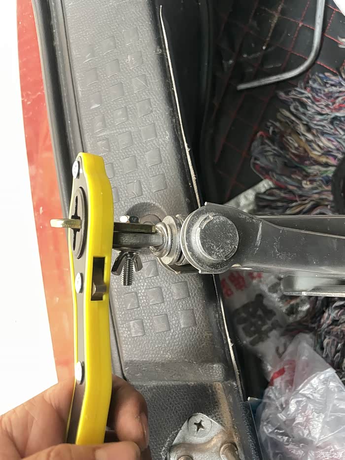

这个省力扳手,拆卸千斤顶方便。但是质量差点儿,毕竟几块钱便宜嘛。黄色一圈居然是塑料的,中间的铆钉也歪掉了。破做工,不影响用就凑合用吧,用起来确实省力多了。
看,就是这颗铆钉,不影响使用,想用锤子往里面砸一下,怕砸坏了,就那样吧,拼的东西除了便宜,也对得起价格。哈哈
有个垫片,还不错,就是老是爱滑动。每拧几下就得紧一下那个片,

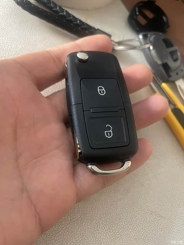

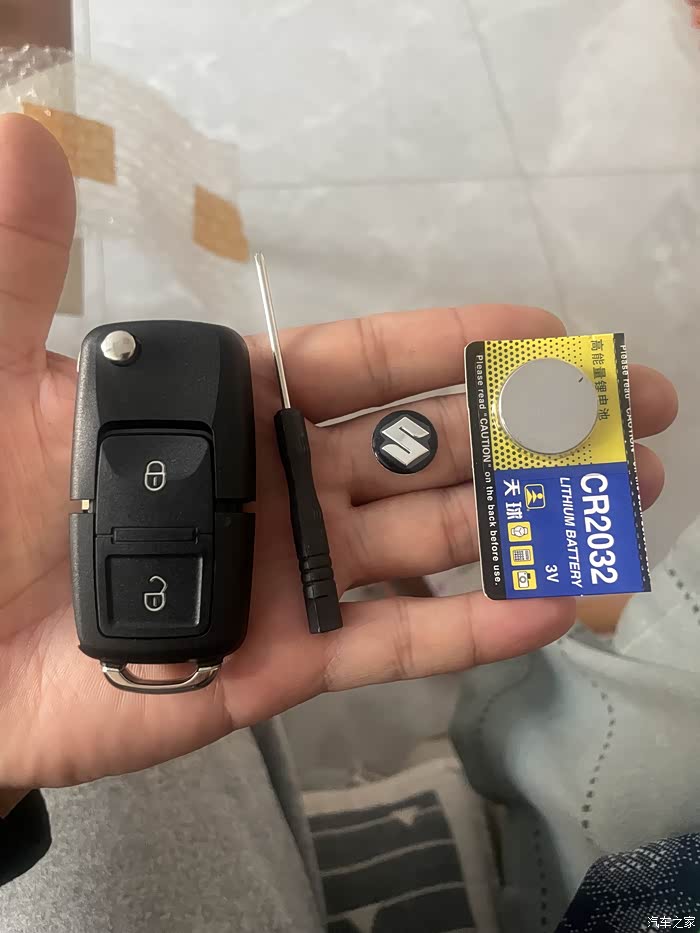

钥匙更新,还不错。
小燕子钥匙认证,手感不错。可以再战几年。
