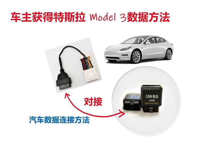

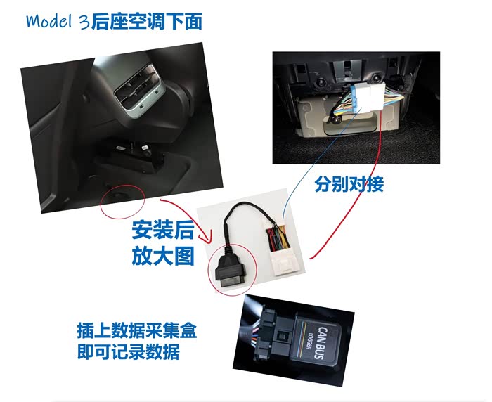

model 3 后排空调下面,打开下面的塑料盖,用分开里面的两个白色插头,分别接上OBD adaptor (目的是留出一个OBD插口),其实就是旁路监听。 OBD adaptor 网上有卖的。

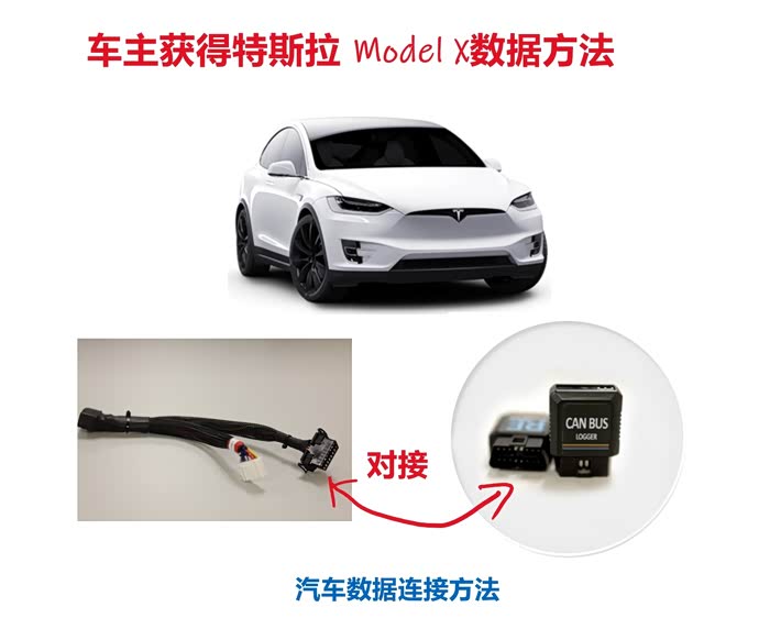

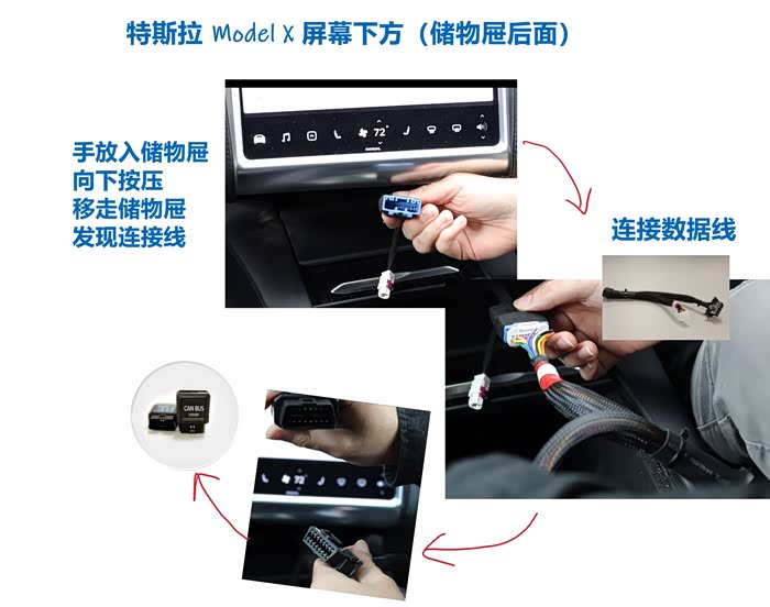

屏幕下面储物盒拿在,后面有接线,按图连接到采集设备。

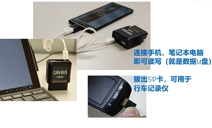

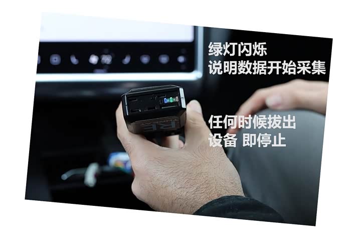

插上OBD记录仪 can bus logger,就可以收集数据。 记录仪设备自适应不同速率,基本不丢包(市面上很多产品丢包,而且只读简单诊断信息,并不是全文采集数据)
里面内置SD卡,连接USB到手机或电脑当数据U盘读取数据。设备本身不联网,不传数据。
如果你的行车记录仪没有空间了,SD卡可以互换;平时放在车里挺方便。
