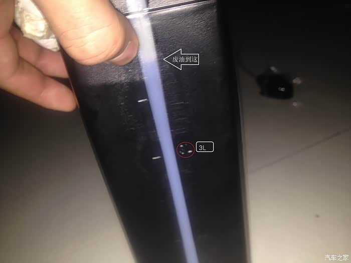

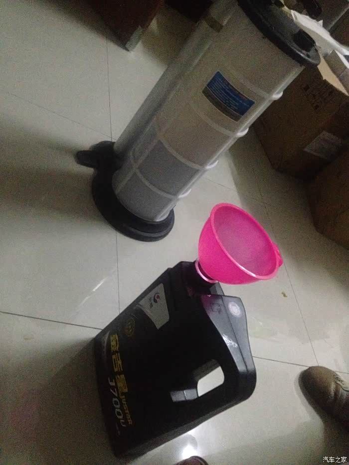

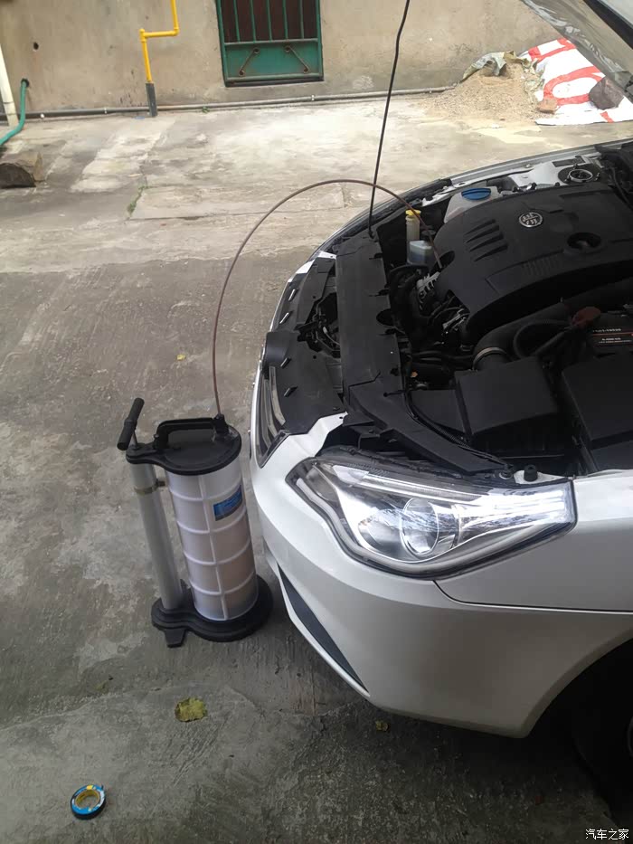

这是今天的主角1:抽油机,马大哥家买的,使用起来真不咋滴,4L油抽了1个小时,管里老是有空气,虽然不累但是蛮耗时的,不过抽的很干净就是了。

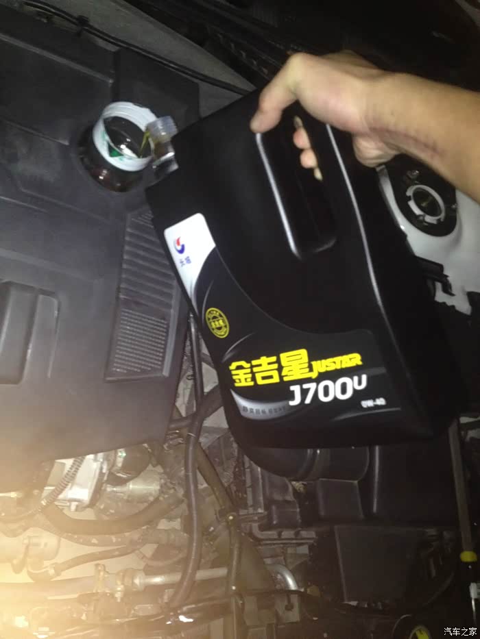

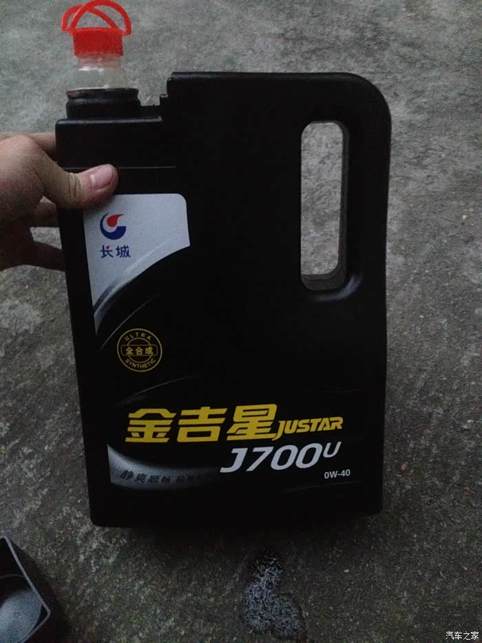

主角2:最顶尖的国产机油了,PAO基础油,有没有觉得很奢侈?双十一买的,300出头。

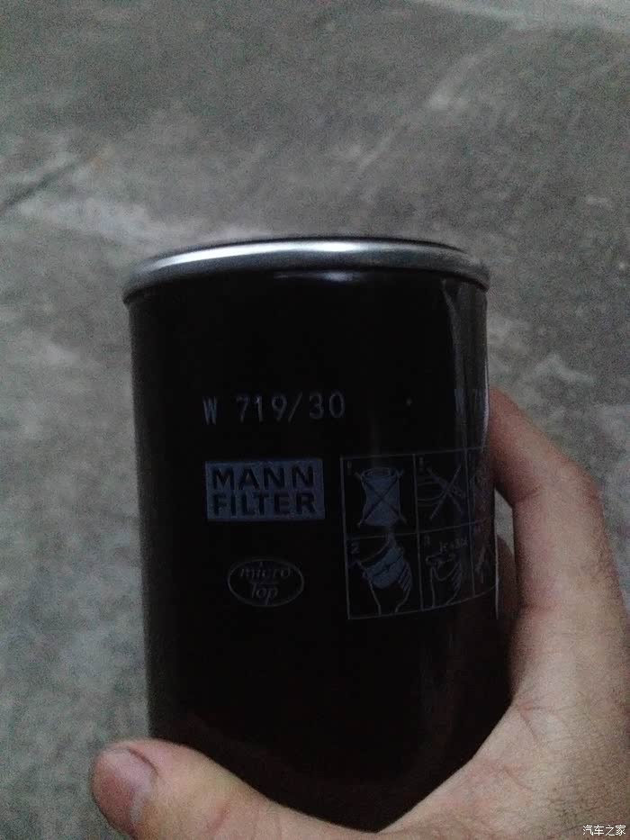

配角:曼牌滤清w719/30,双十一买的,21块钱

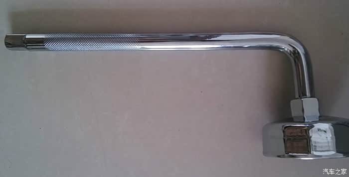

配角:钢碗式滤芯扳手,型号:903,价格20,忘记拍照了,图片是网上找的。

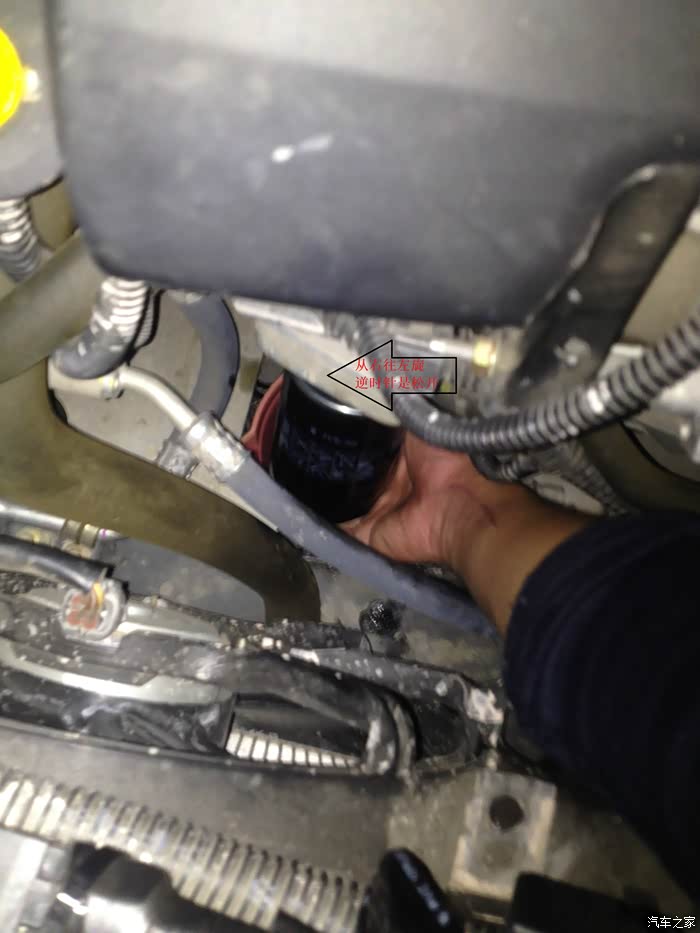

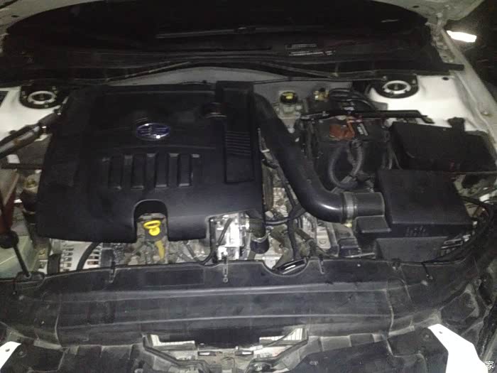

打开引擎盖就可以摸到滤清了,拆机油滤清的时候记得先把油抽的差不多了再拆,上次保养的时候修理厂的小哥太用力了,导致此次拆卸这个滤清超级难拆,不过最终还是被我弄下来了。拆机滤的时候下面记得垫东西,机油会漏出来

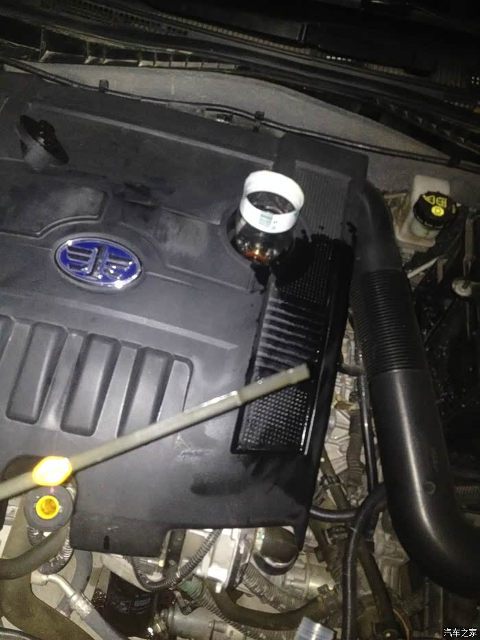

抽完油换完机滤就可以开始加新机油了,为了拍这张照片只能单手提着了,上个月右手桡骨粉碎性骨折,里面嵌了一块钢板和10根钉子,为了给小五吃顿大餐,手残也得折腾。漏斗就是矿泉水瓶子了,神器啊!!
加完机油记得拔出机油尺擦干净再插入静置5-10秒再拔出看看机油量有没有达到标准刻度。

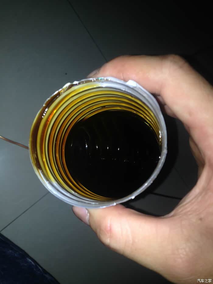

如果没有烧机油,原则上是抽多少加多少的,看来抽的蛮干净的,抽了4L的废机油出来也加了4L的新机油进去。
这废机油是长城金吉星J600,5个月开了3000公里,都是城里开,平均时速13公里,感觉还可以用,不懂是不是换太早了。
