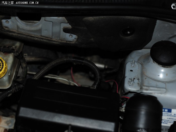

双休日开拆了,乐骋要去掉雨刮电机才能卸下冷却液水壶:
