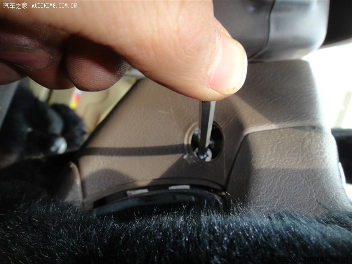

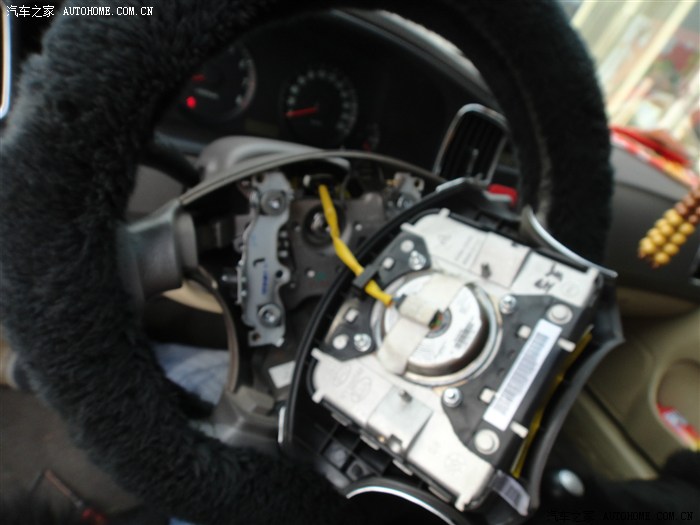

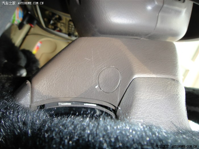

方向盘在走颠簸路的时候咯咯响

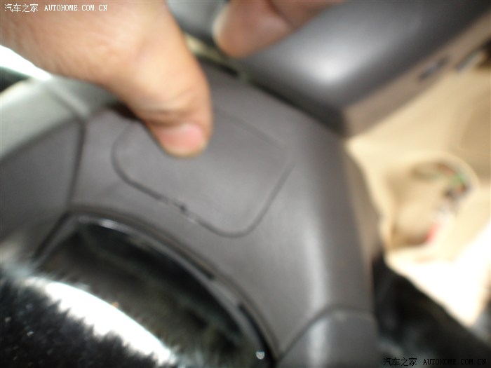

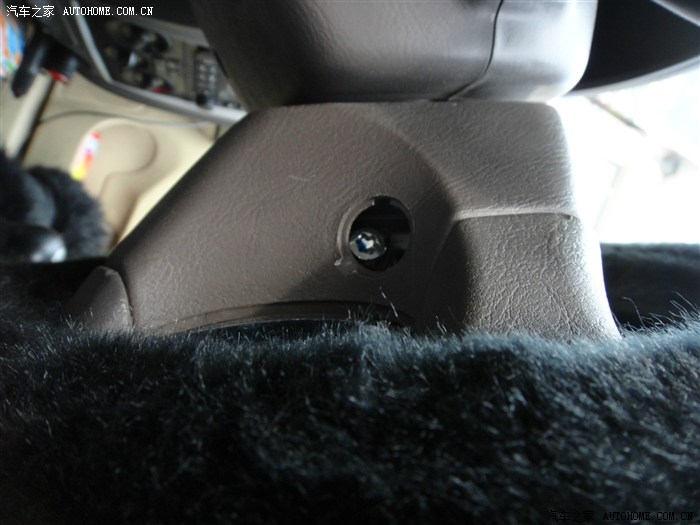

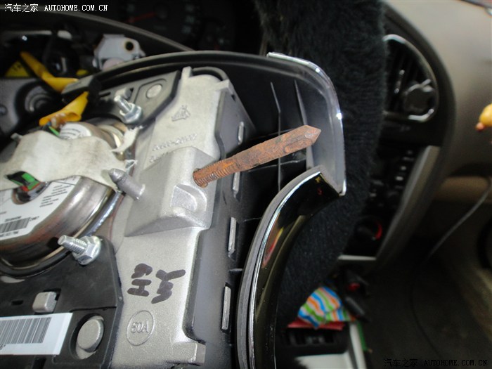

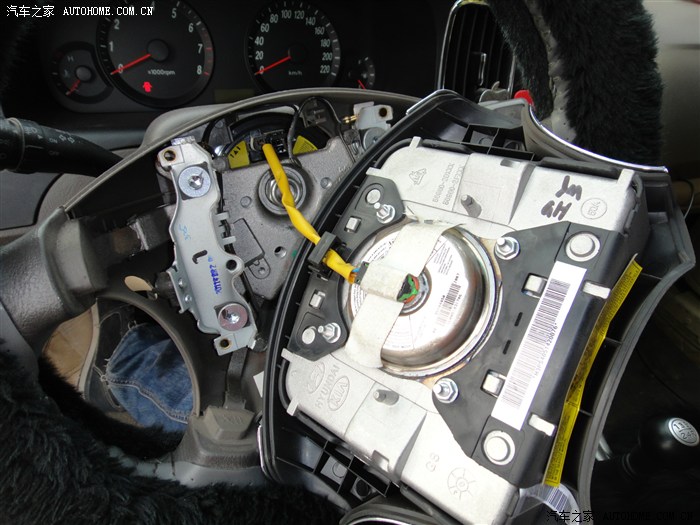

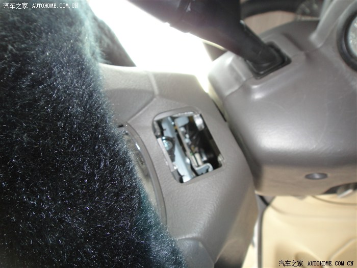

拆下方向盘两侧的装饰扣
两侧都各有一根内六花螺丝
用内六花扳手松开(内六角扳手也可)

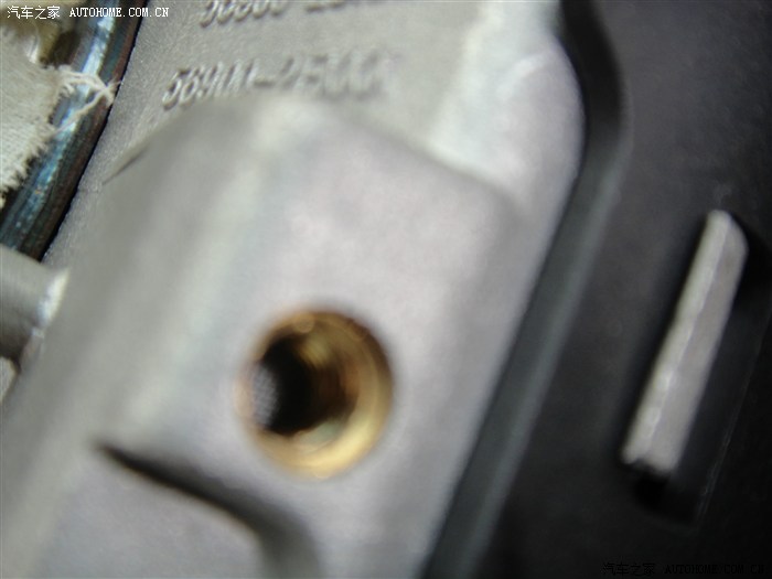

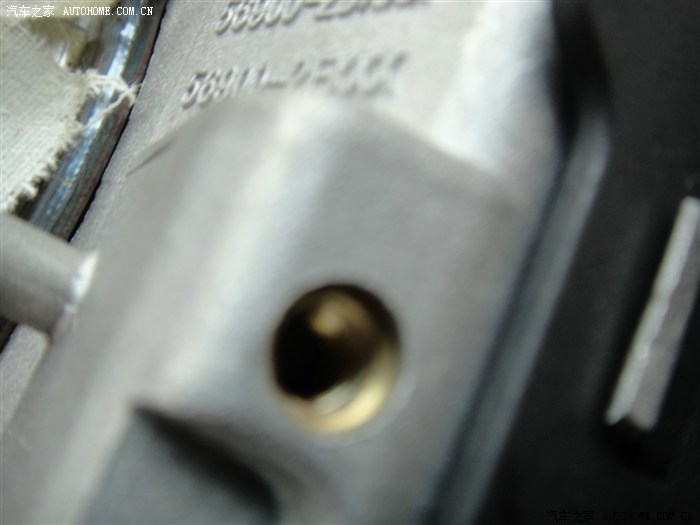

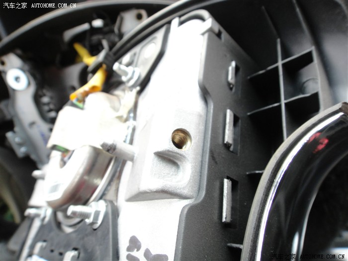

发现问题:螺丝没拧紧

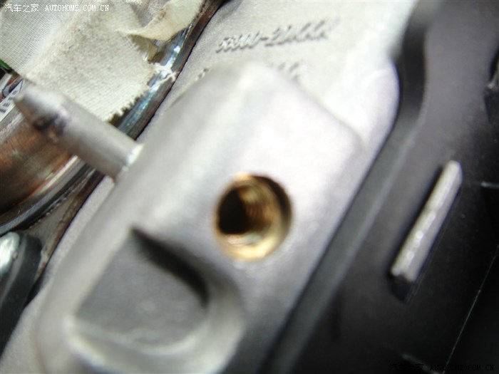

仔细看发现螺丝内扣坏的,怀疑是出厂问题!
用丝锥套扣
安装

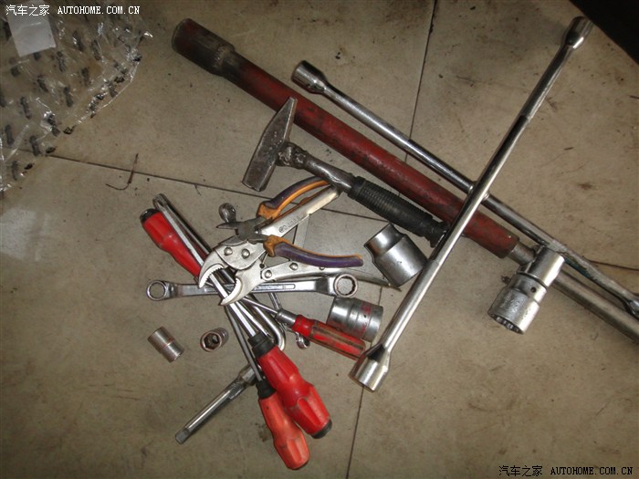

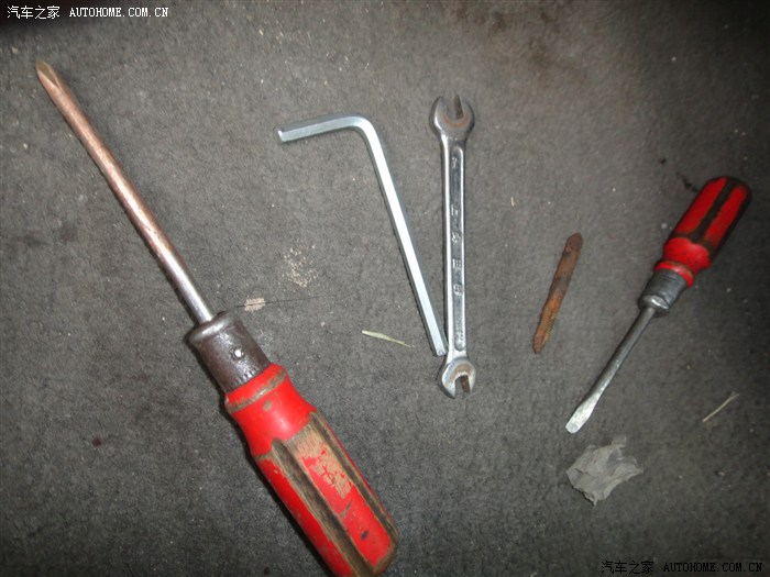

工具一览

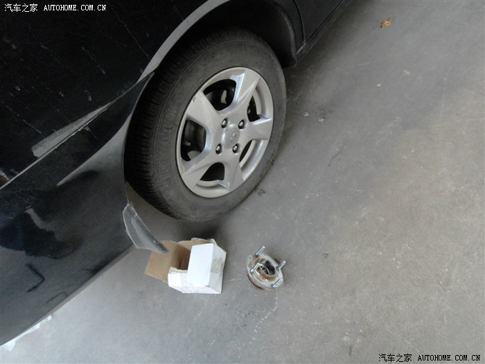

更换后轴头

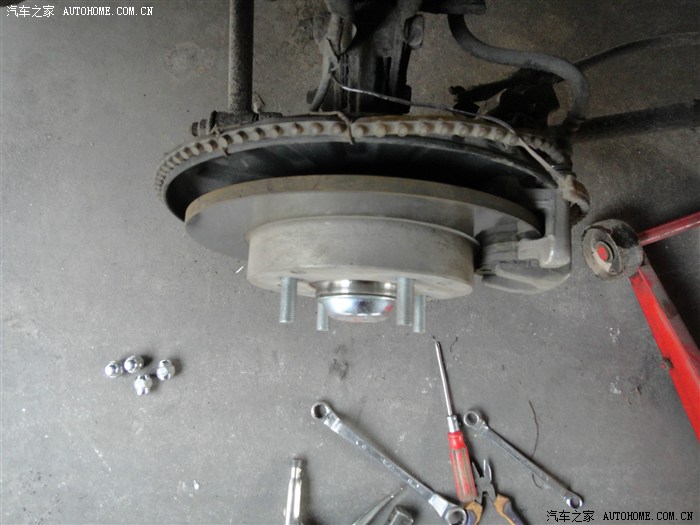

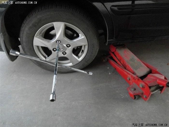

千斤顶起,拆下后轮
后轮胎拆下后的摸样

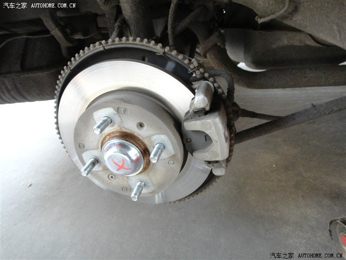

拆除灯带(风火轮)

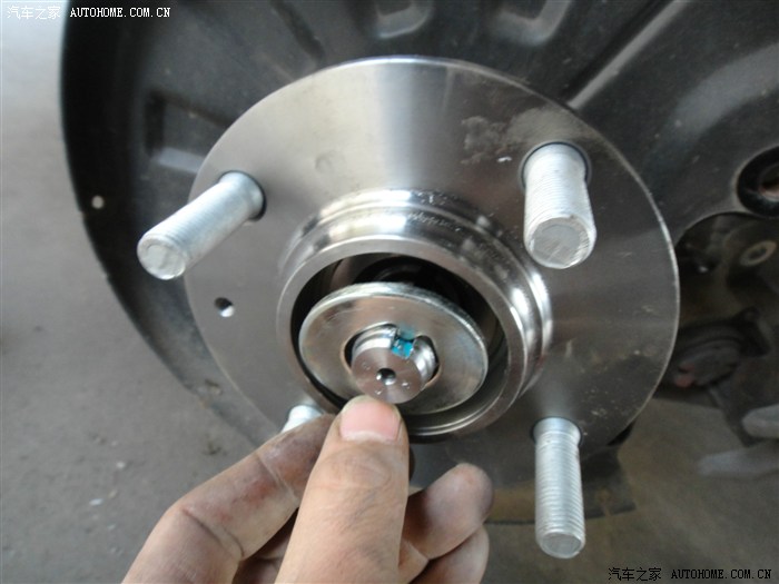

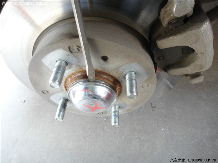

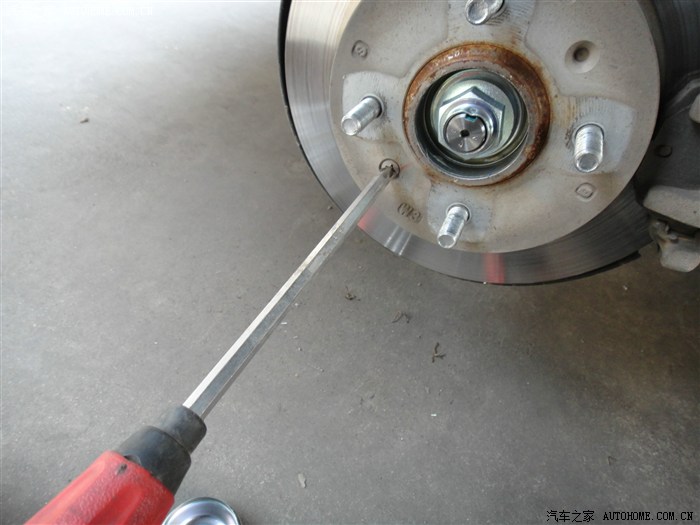

撬开轴头螺丝小盖子

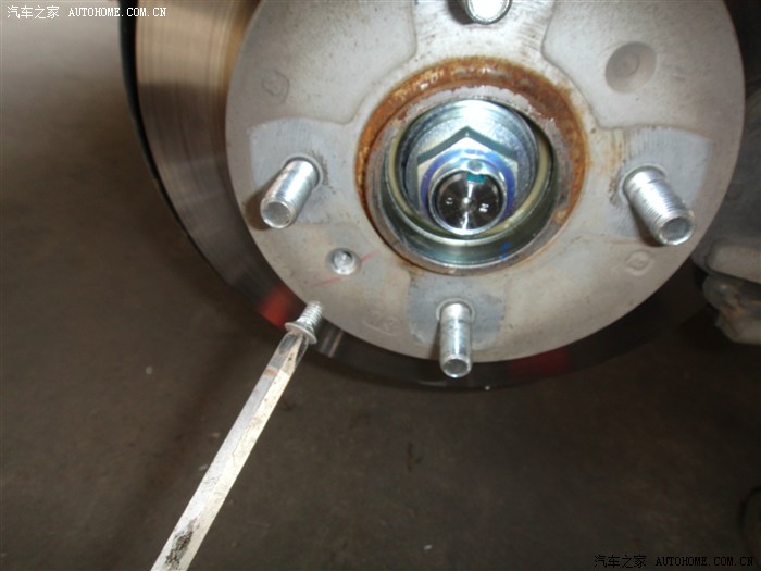

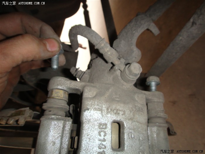

拆下刹车盘和轴头的定位螺丝

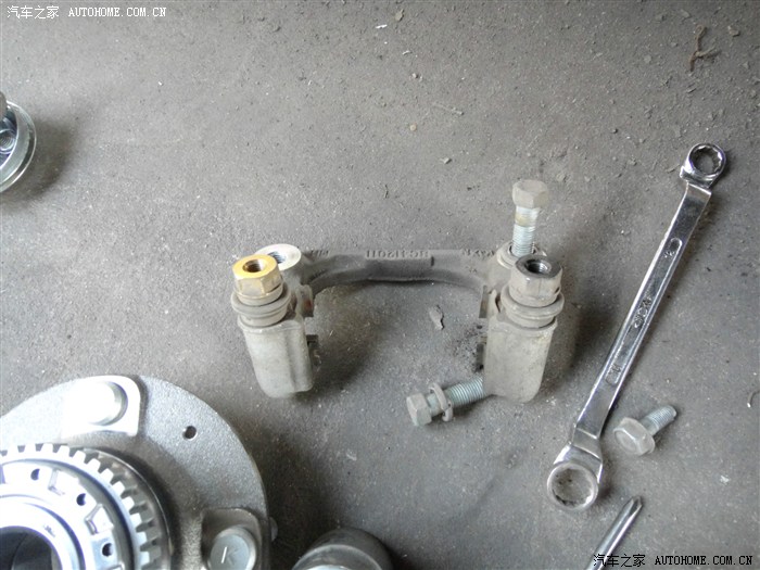

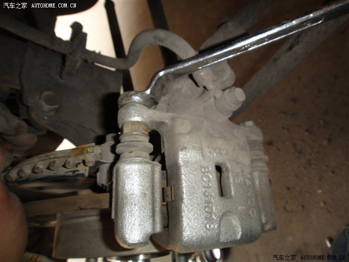

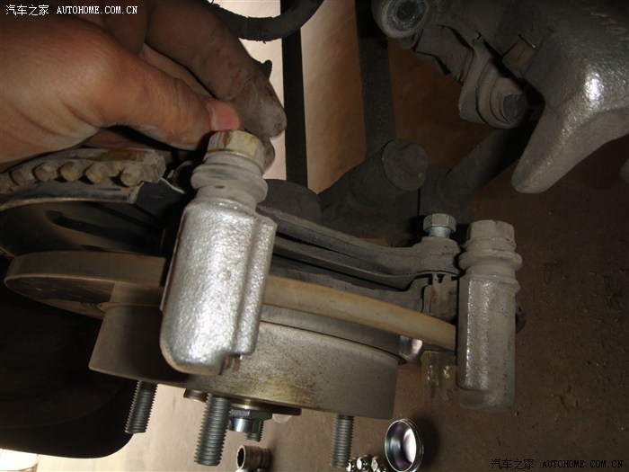

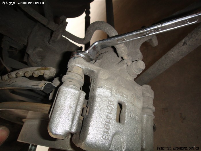

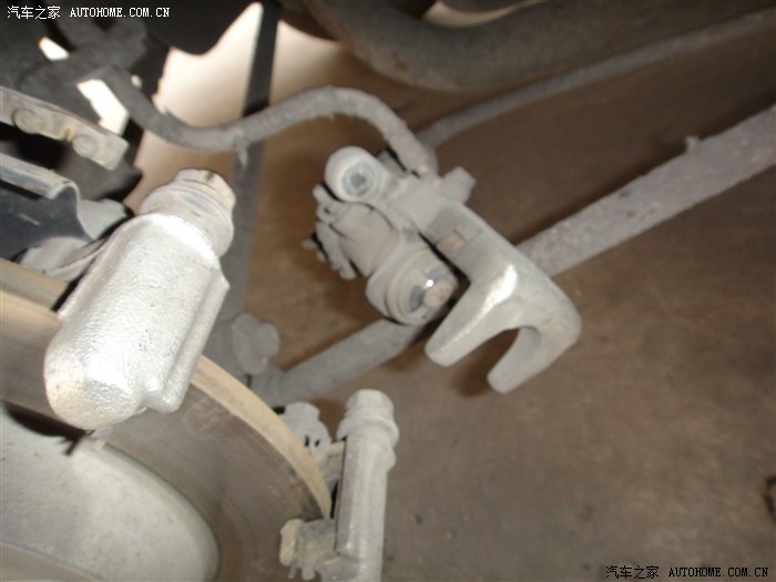

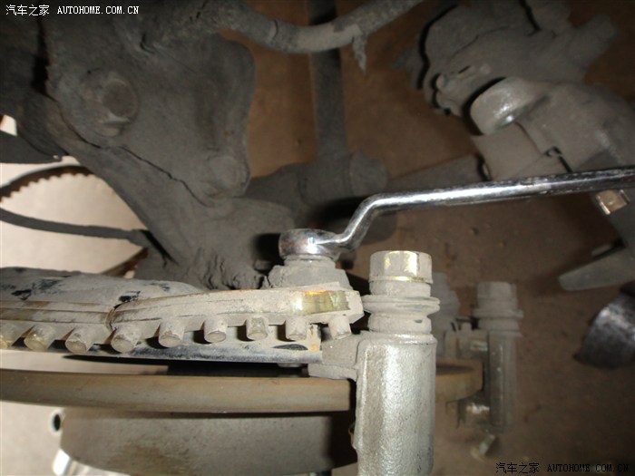

用14号梅花扳手拆下刹车泵螺丝,一定要松开手刹

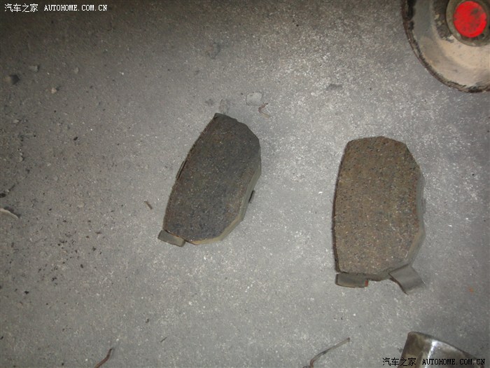

拆下的刹车泵和刹车皮

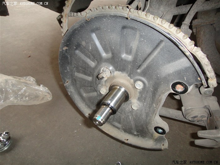

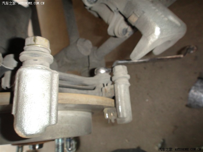

然后拆下刹车泵支架

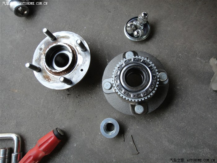

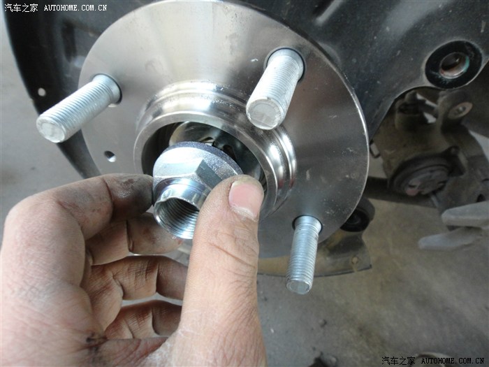

新旧轴头

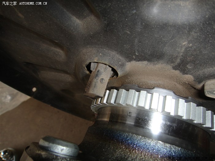

装的时候千万小心别碰坏了ABS感应头

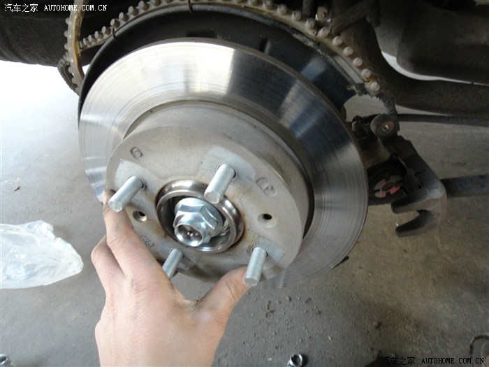

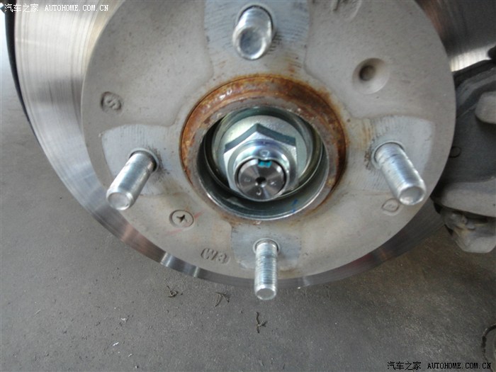

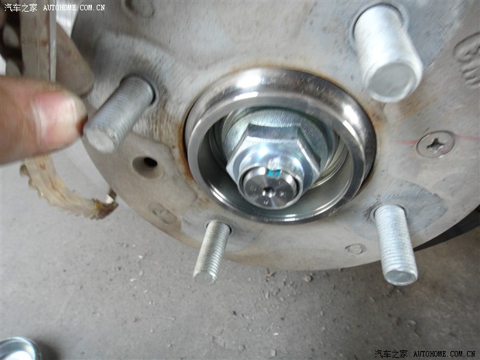

装轴头
装刹车盘
轴头螺丝一定要用锤子和平头改锥给锁上(防止螺丝范松)
装刹车泵

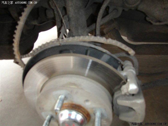

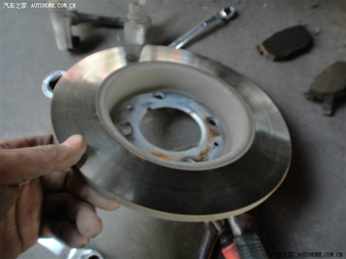

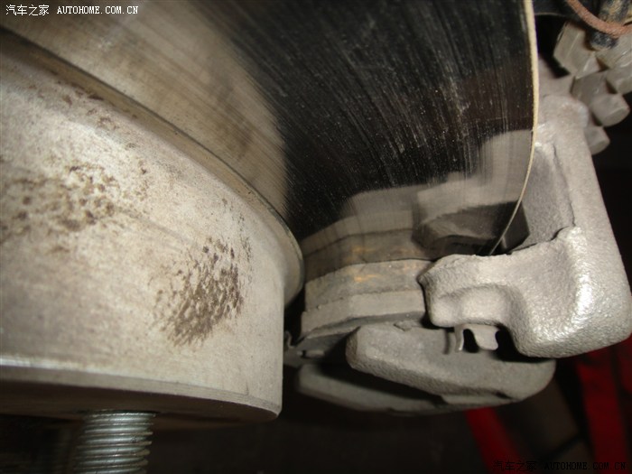

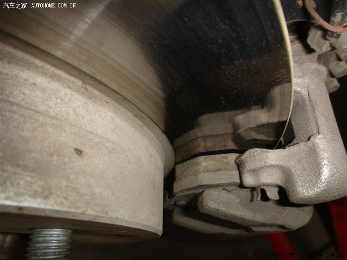

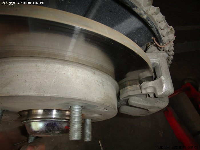

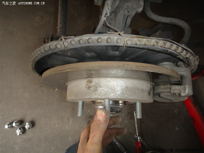

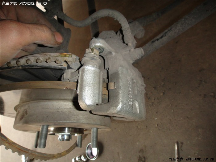

刚开始发现刹车盘转动的时候和刹车皮有缝隙,转动刹车盘,发现刹车盘严重变形

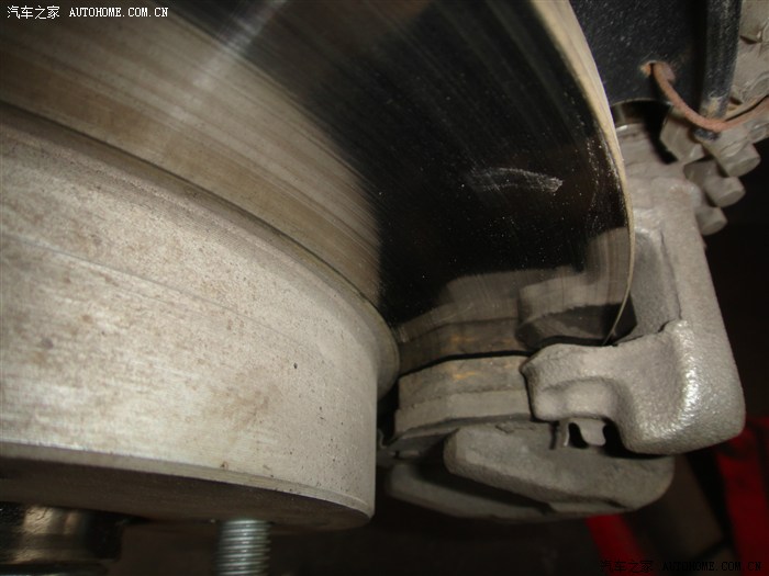

不知道大家能看出来不,没关系,下面有细节
仔细看刹车盘和刹车皮没缝隙
转动下,在仔细看,有了缝隙了
缝隙变得更大
一圈下来,转不动卡着了,说明刹车盘变形!形势比较恶劣,不换刹车盘只会把新的轴头搞坏,还会影响刹车系统
-----------------------------------------------没办法了,安装吧,明天更换刹车盘------------------------------------------------

工具一览
