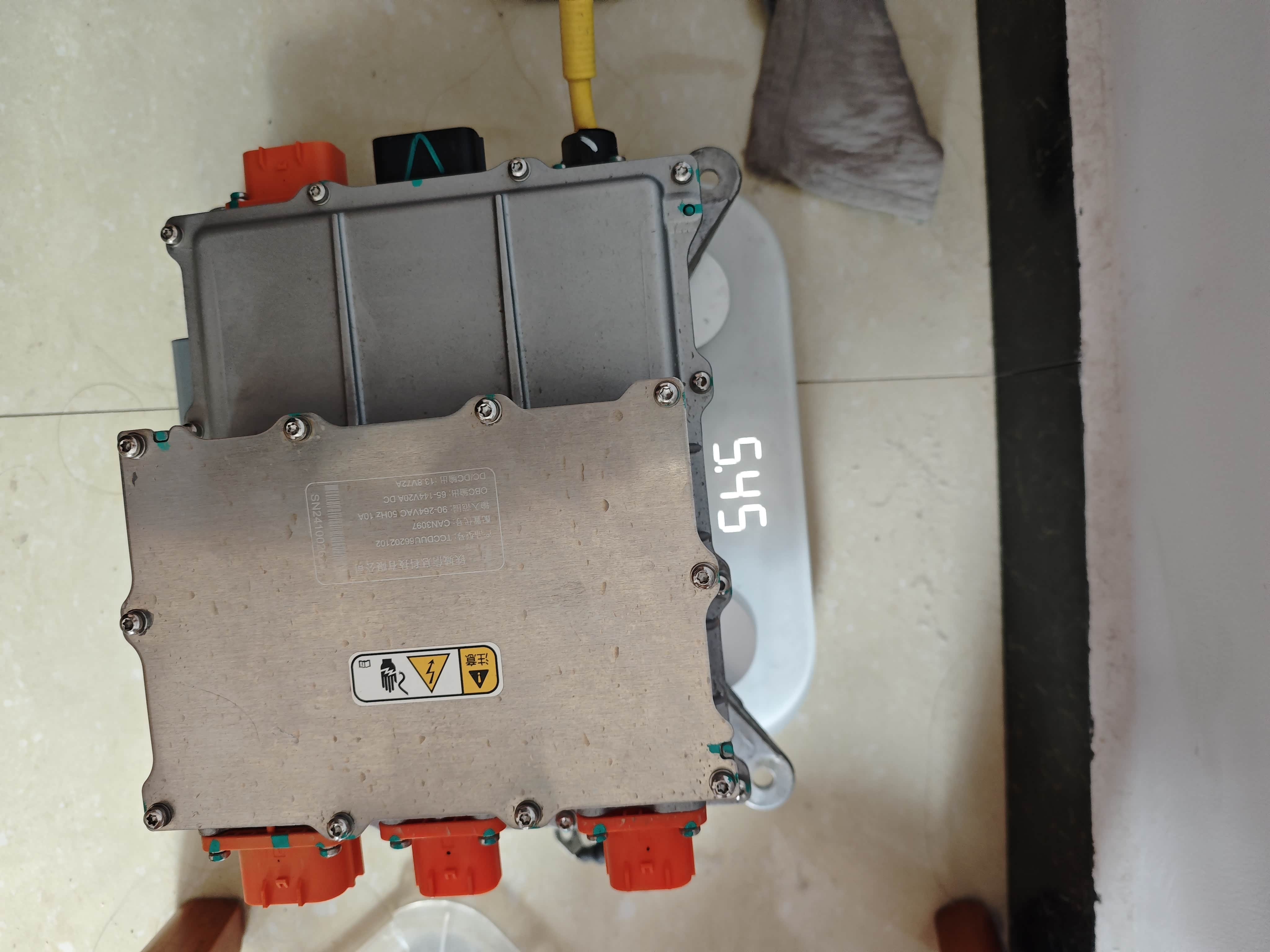

自从222公里慢充马升级3.3千瓦充电机后,一直就就有个想法能否升级下慢充功率。之前苦于一直没有配件,现在随着小马保有量上来了,配件也多了起来,1000大洋整的3.3千瓦充电机。经实测可以无损更换,各功能正常,大家需要的可以整。

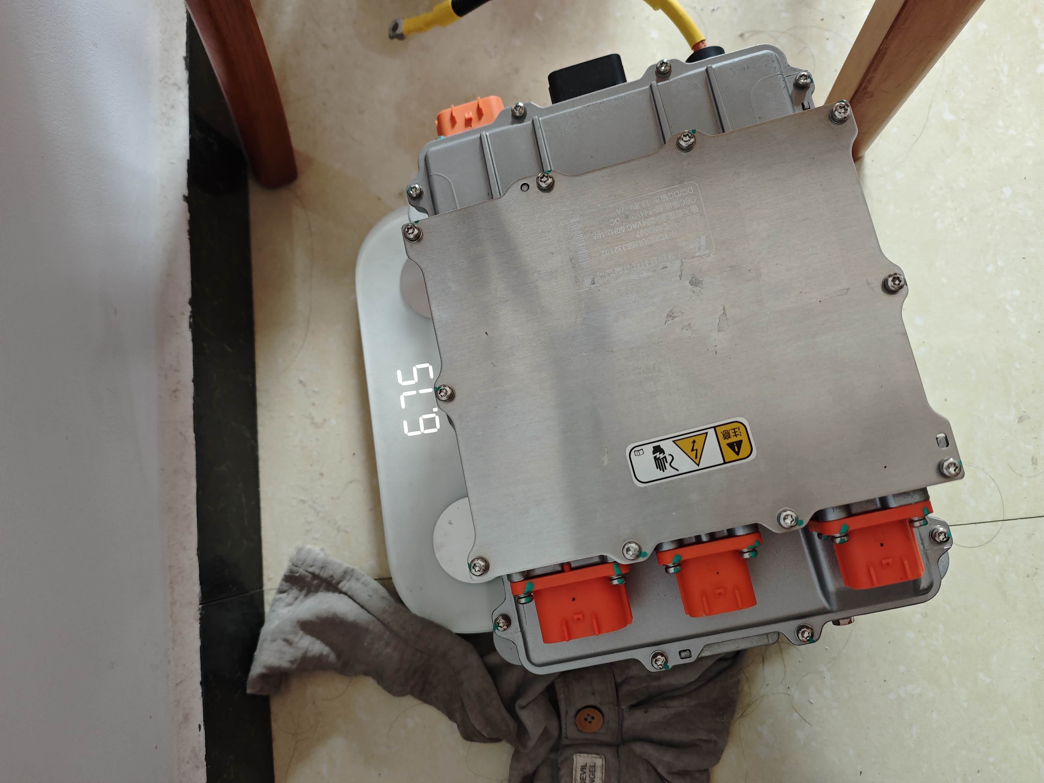

3.3千瓦的充电机重量
原车的重量

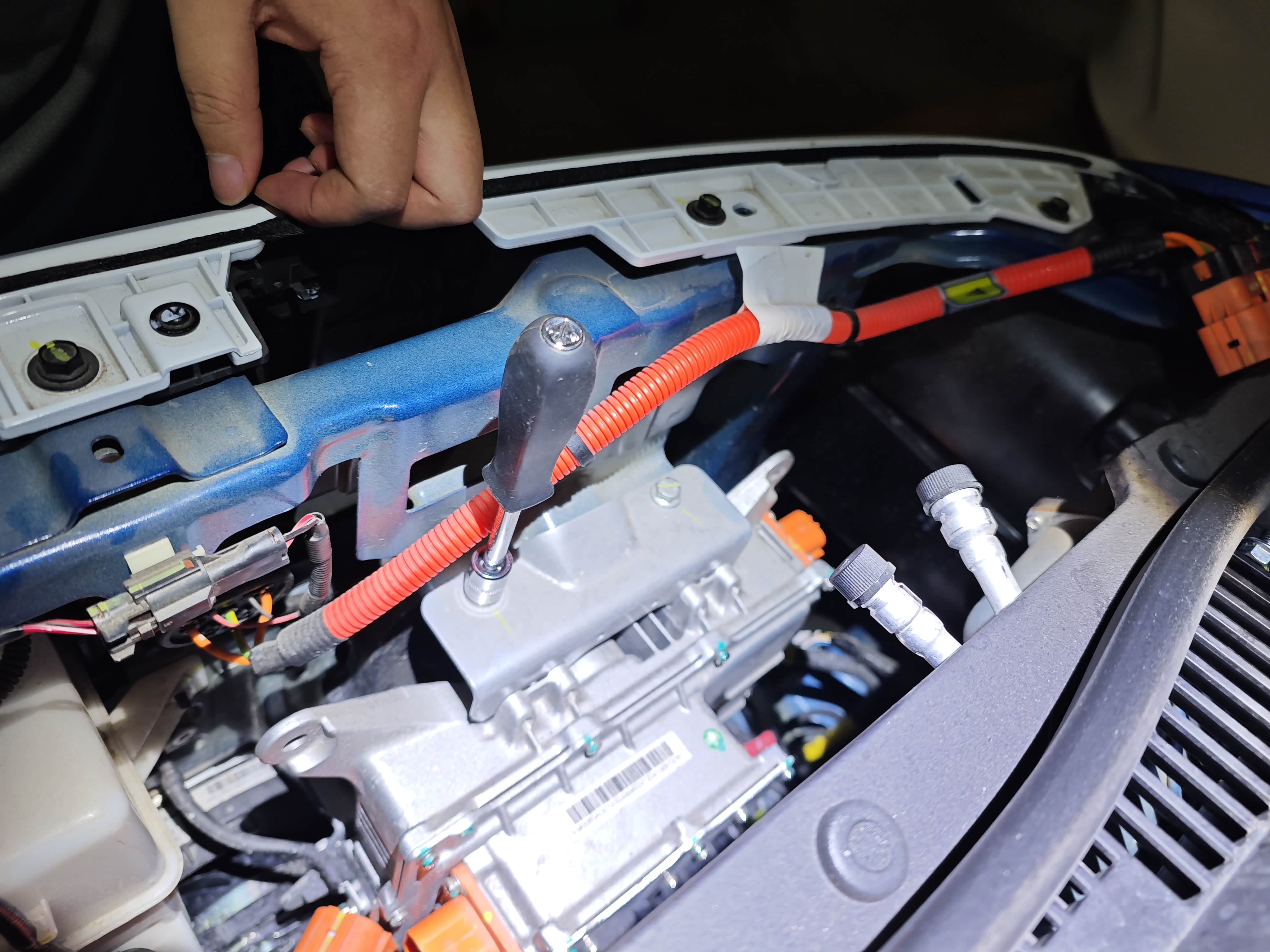

第一步打开充电口盖,用m10套筒拆掉两颗机盖螺丝,如下机盖。

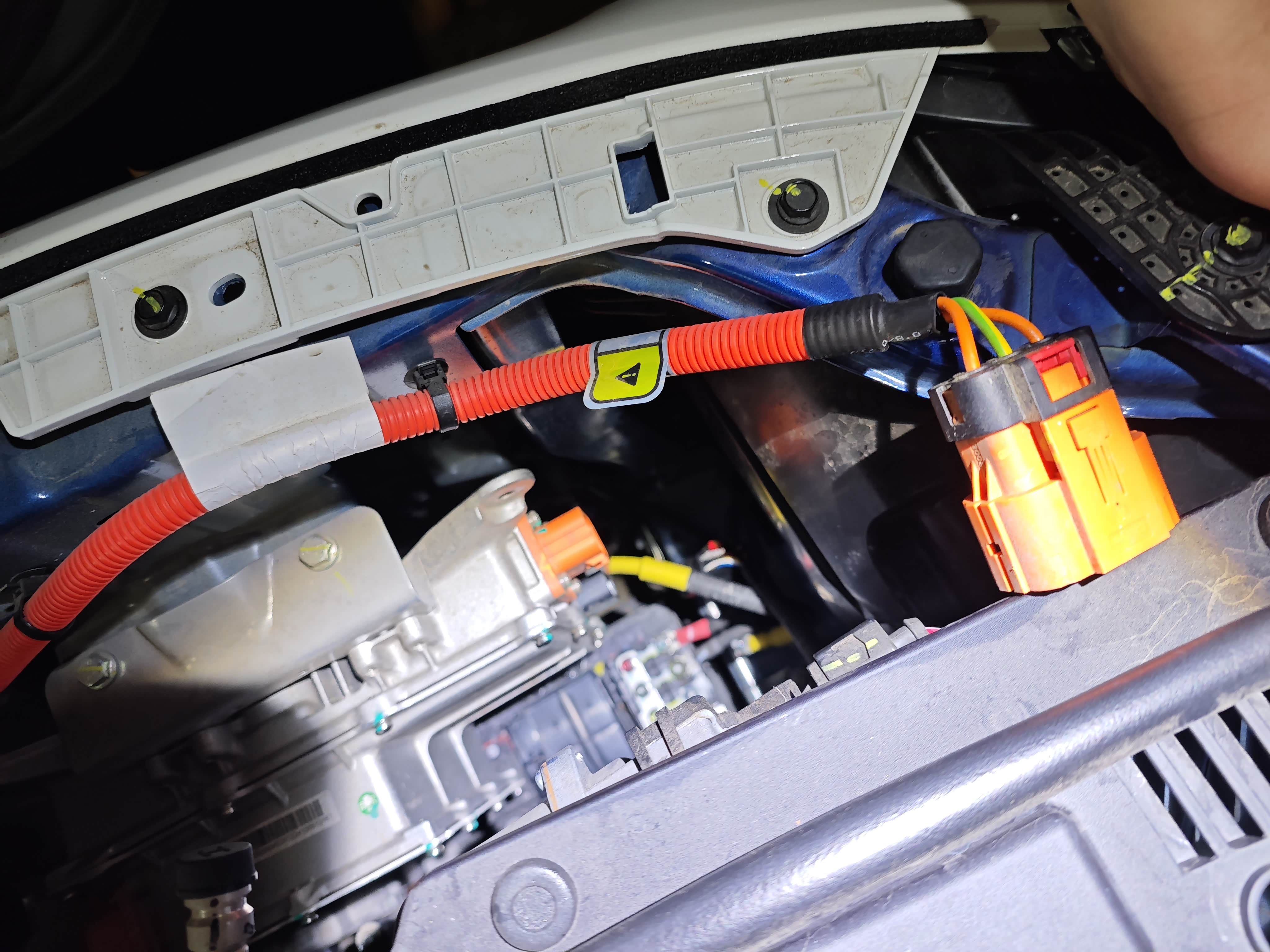

第二步首先断开小电瓶负极,然后断开充电机各线束。

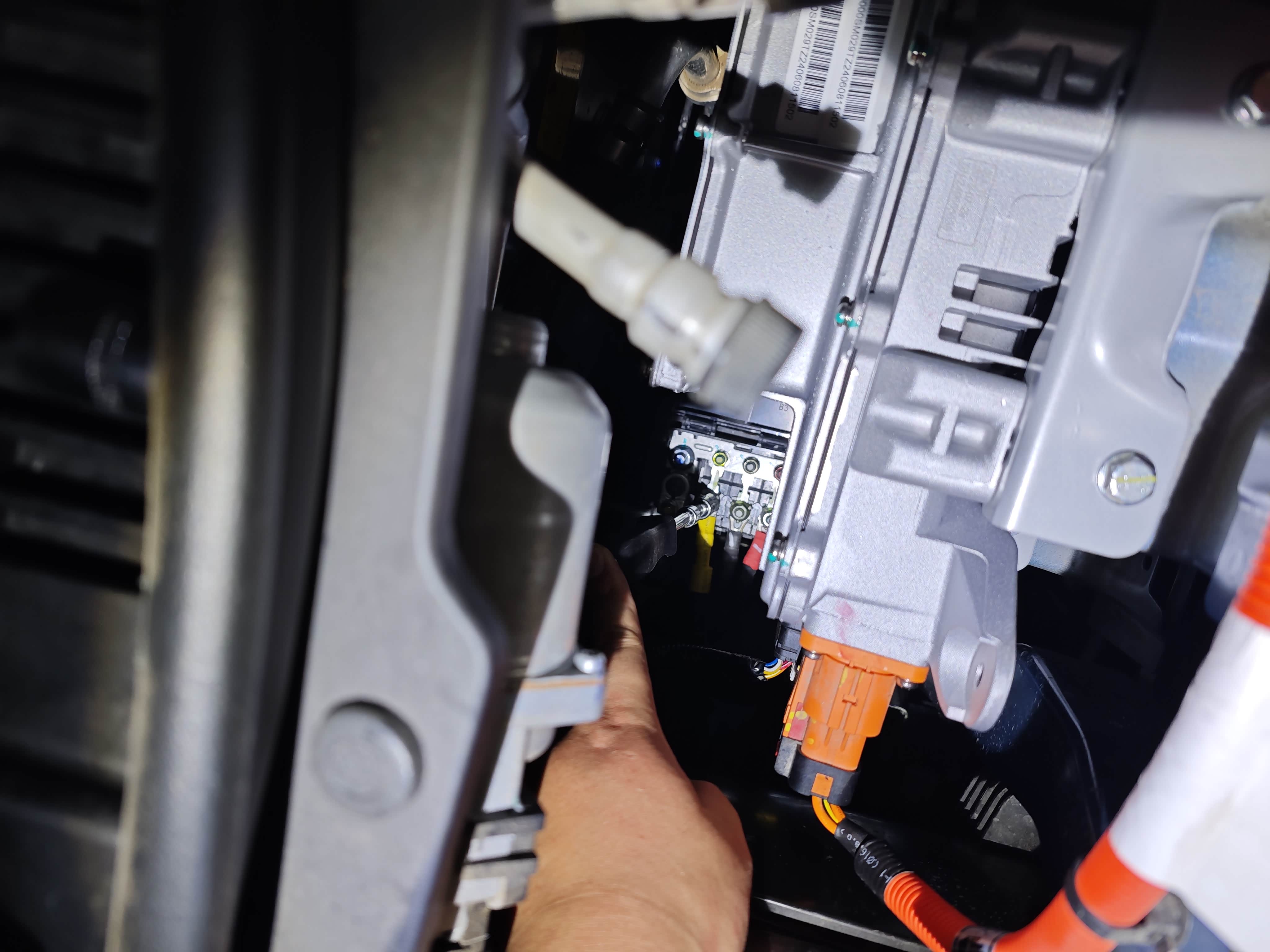

第三部步拆掉充电机四个螺丝和搭铁线,取出充电机然后按照相反顺序装回即可,充电机一共四个螺丝固定型号m13,搭铁螺丝m10。
左侧接口从上到下依次为充电接口、低压通讯接口、dc-dc输出口
右边接口从上到下依次为ptc高压接口、空调高压接口、电池包高压接口。

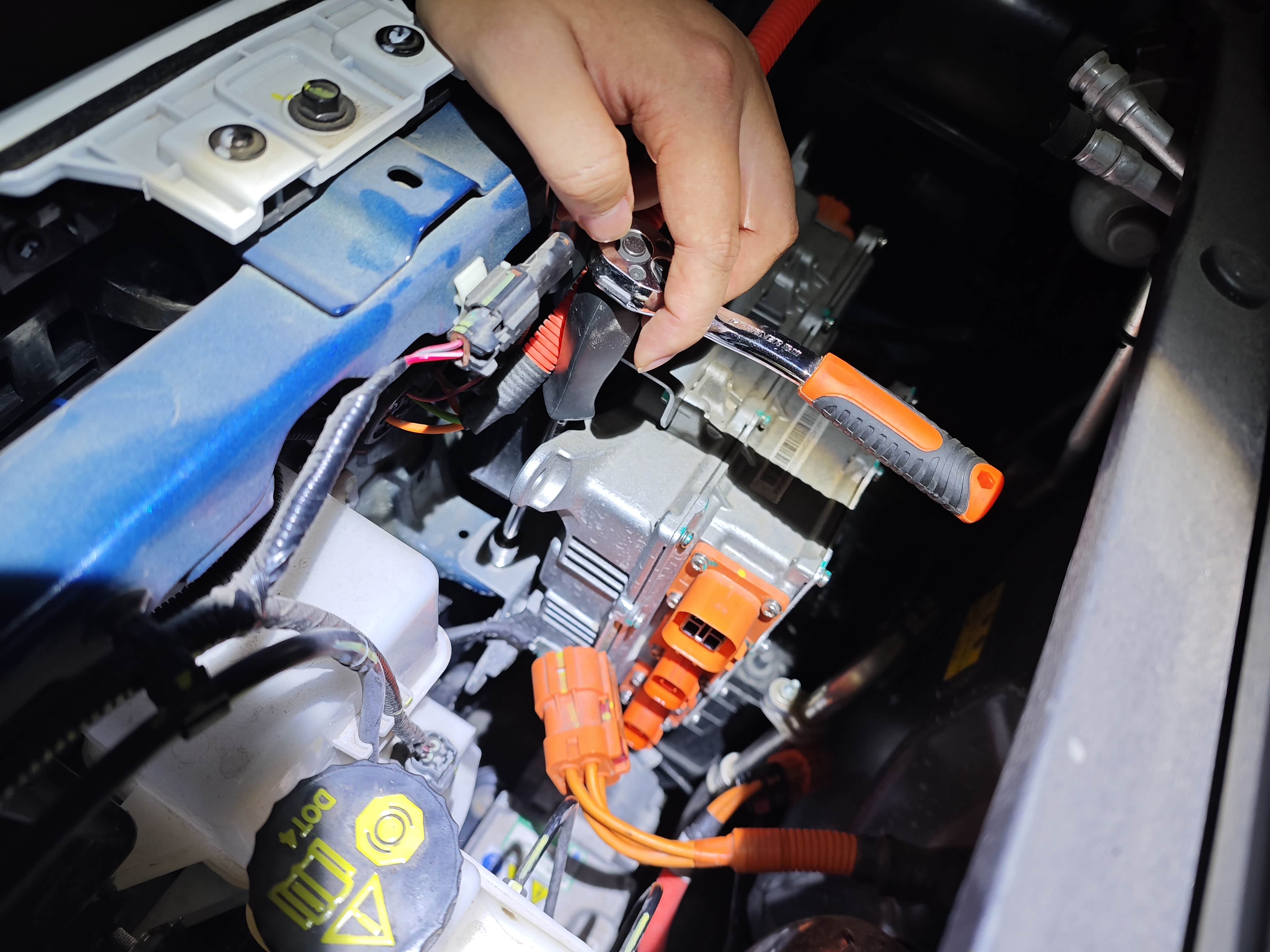

拆卸充电机下方螺丝。
拆卸充电机上方螺丝。
拆卸dc输出接线。

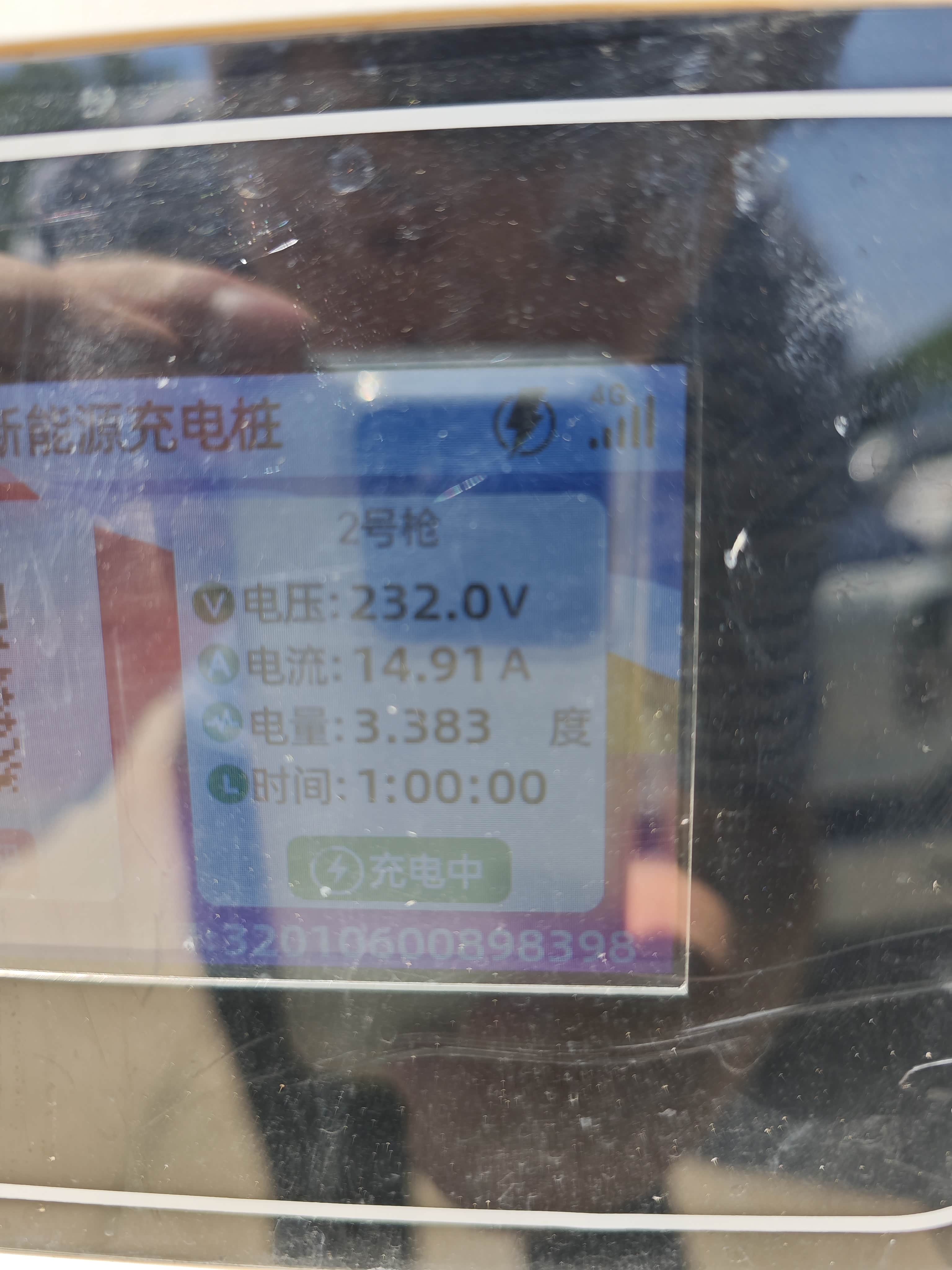

使用充电桩一小时的充电量
小马的线束采用三级卡扣,拔线是先向外推出一级卡扣,按压中间卡扣并向外拔插头,只能拔出一点足够按压第三级卡扣方可完全拆下插头,拔插线头全程不用螺丝刀,徒手即可操作,大家切勿使用蛮力。另外需要注意的是3.3千瓦充电机尺寸更大不太好安装,需要小心更换,遇有三极保险盒盖子无法盖住时只需抬起充电机一点即可,建议安装时最后固定螺丝。
更换后经过实测电流可以跑到接近15a,一小时能充电20多,完美解决充电慢问题。
