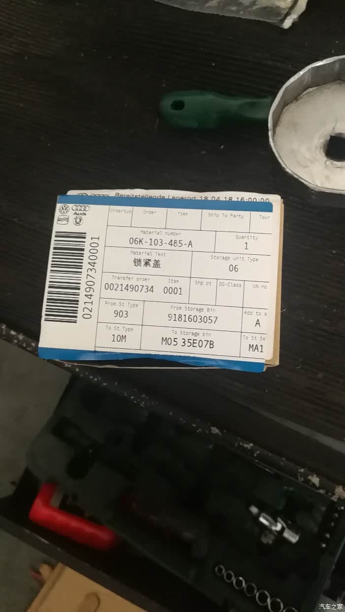

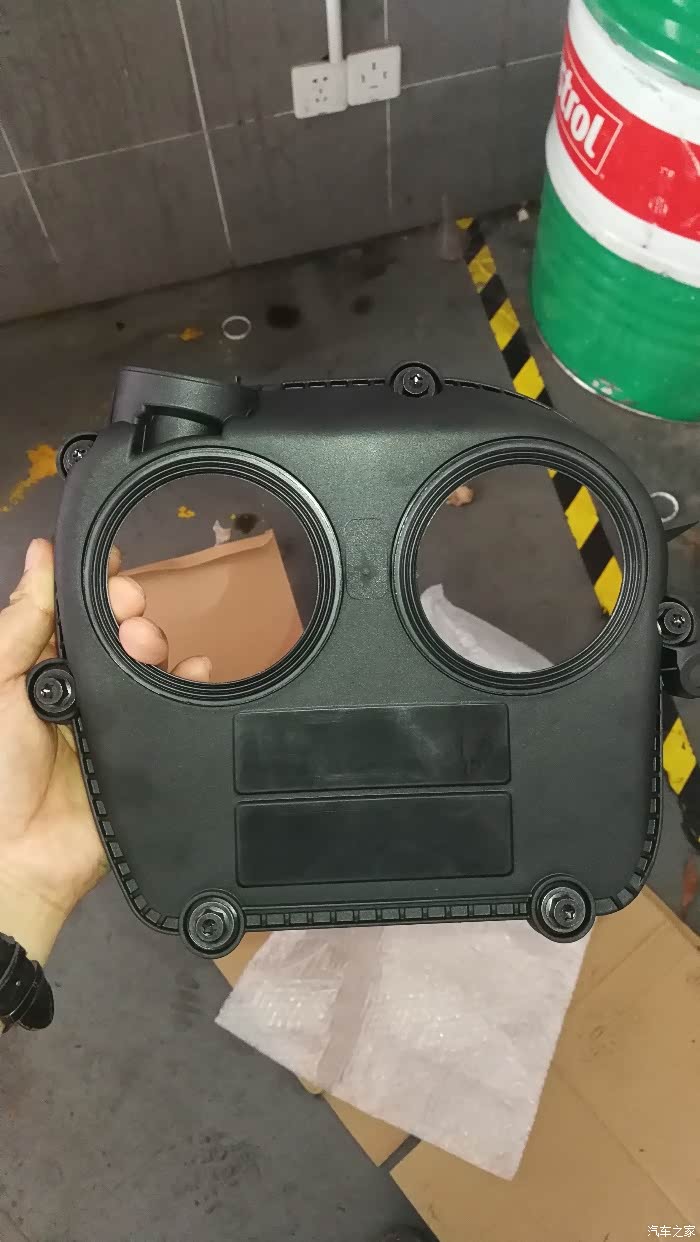

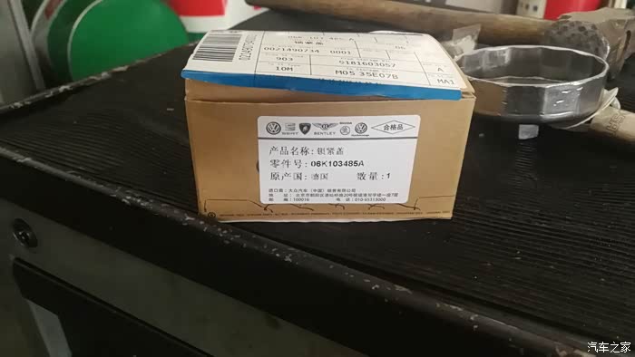

在论坛看见有车友索赔了改进型正时护板和机油盖后我也去了4s申请索赔。流程是首先去4s登记索赔检查渗油点,4s给清洗干净后回去再开观察下,然后等再次渗时再去4s检查,这时就可以正式走索赔程序了。4s给你登记相信很多车主都有机油盖渗油问题,虽然不是什么大问题但看着也总是不舒服。当然不在意的朋友也可以完全无视。对于这个问题之前也在某宝买过加强型密封圈,实际使用下来并无用处。也有朋友说可以更换新的迈腾的盖子,但是好多人使用后发现也还是会渗。之前我也在我的一篇帖子中写到机油别加太多,这能起到一定作用但不能彻底解决问题!
在论坛看见有车友索赔了改进型正时护板和机油盖后我也去了4s申请索赔。流程是首先去4s登记索赔检查渗油点,4s给清洗干净后回去再开观察下,然后等再次渗时再去4s检查,这时就可以正式走索赔程序了。4s登记后发给德国总部申请,10天左右到货通知去更换就可以了。
友情提示更换盖子是不需要拆机脚等其他东西,虽然螺丝位置比较难拆,但是使用不同工具是可以拆卸的。
更换后跑了200多公里,运动模式也跑过60公里左右,盖子周边再无油迹。
打开盖子也很干净没有油渍。
