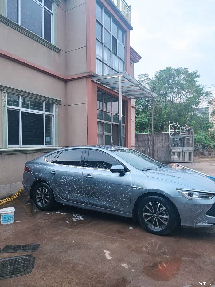

之前国产油车16年也不错灯泡也没换过,换前轴承一对减震一对,轮胎三次电池三次没把我丢半路,从秦混动出来就一直关注着,2023年终最后8*98才下手,过了个年降了1万,旧车还低2万,说一下我的爱车吧,我是老司机对外观适合就好,先去看了秦的兄弟前脸不喜欢,换档把更是不好用,于是乎直接下单提车,外现空间油耗都非常的棒,秦的缺点也不少,左前门不平路上吱吱响,去查了换一个玻璃升降器还是响,也懒的烦了响就响吧,吃胎是基因的问题无解,四万公里前后轮对换一下就好了,转向杆响看帖子里也不少,我也换一个解决问题,五万公里左右最大的问题来了,60码开始就呼噜呼噜声从发动机仓响亮流露,去店里几次查不出毛病,去朋友们修理厂分析是一至认为轴承问题,但去店里大师无从下手,换了一个轴承问题依旧,就这样开着心里也是烦躁又无耐,纯电行驶前仓呼噜呼噜响声比发动机起动还响,五万公里前音乐开到十感觉声音大了,上高速那就更压不住,目前我们又在考虑是不是变速箱轴承有问题了,希望秦的前辈们分析一下或者是有同问题解决过的告知一下,
