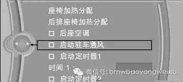

2、设定:
a、进入iDrive 的“设置”
b、选择“空调”
c、勾选“启动驻车通风”设定为长时间停车后(具体时间长短不太清楚)启动车辆,空调系统自动打开,并开启外循环模式,以改善车内空气质量,或者自动调节车内温度。
不勾选则关闭此项功能,宝马默认了打开此功能,以使驾驶人进入车内有个舒适的环境。设定完后会自动记忆在你本次设定时所用的那个钥匙中,对另一枚钥匙不起作用。

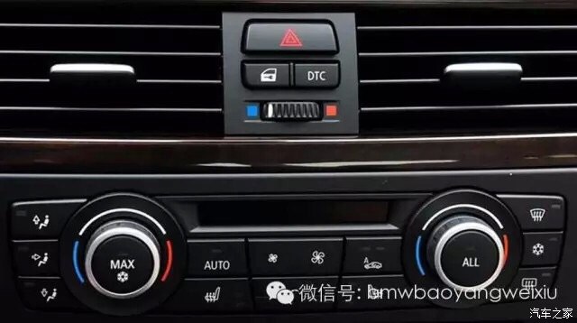

对于新宝马来说,上面说的已经都没用了,怎么弄都不可能完全关闭空调了,那么怎样减少启动时候的负荷呢,其实宝马空调是由制冷压缩机(以下简称“雪花按钮”)与电子通风扇(以下简称“通风扇”)组成。分成下面3种情况来看:
1、熄火前如果雪花按钮--关、通风扇--关,下次点火后二者自动全开;
2、熄火前如果雪花按钮--关、通风扇--开,下次点火后保持熄火前状态雪花按钮--关、通风扇--开;
3、熄火前如果雪花按钮--开、通风扇--开,下次点火后保持熄火前状态雪花按钮--开、通风扇--开;
所以熄火前先把那个雪花按钮关闭,可以避免下次点火时压缩机突然启动。至于风机肯定是会自动启动的,不过这东西负担小,没问题。
如果想连风机都不开启,也就是启动车辆后空调整个都不开启的话,应该只有刷隐藏才可能实现了。
