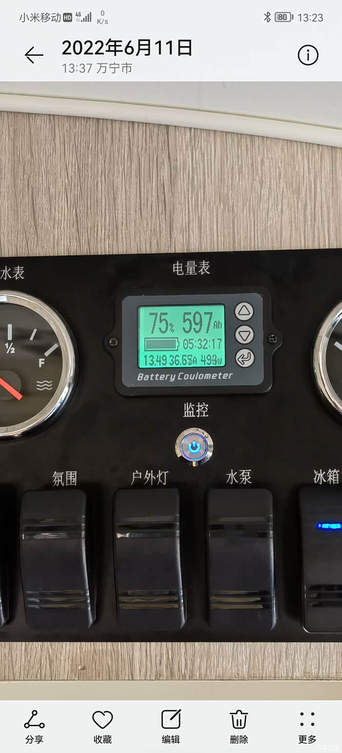

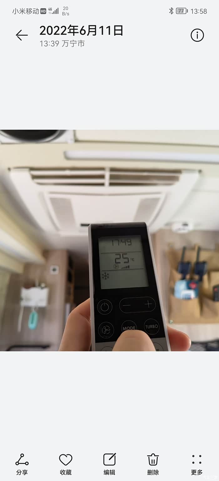

这段时间,中午我们都会驻车开顶置空调。以前有关注我的朋友应该知道,我车里面的顶置空调是多美达的IBS4双转子空调,实际使用下来,这款空调我个人很满意,噪音小、震动小,而且是变频的。功耗的话就视车内外温度而定了。
我们准备好去玩浆板了,人短暂离开车时,打开顶置空调。这里截个图,我是13:37拍的照片,电池有75%电量。
温度设置这里出现了失误,因为平常人在车里时开空调都是25度,但这一次我调得太低了。
因为预计我们只玩两个小时,这和平时驻车开空调时间一样,所以我没打开车底的底置静音发电机,就直接用电池的电来给空调供电。
按照平常的经验,我估计我们回来的时候电池应该还有35%的电(我车的电池是800Ah,约等于9.6度电),不过出现了一点意外,请看到后面。

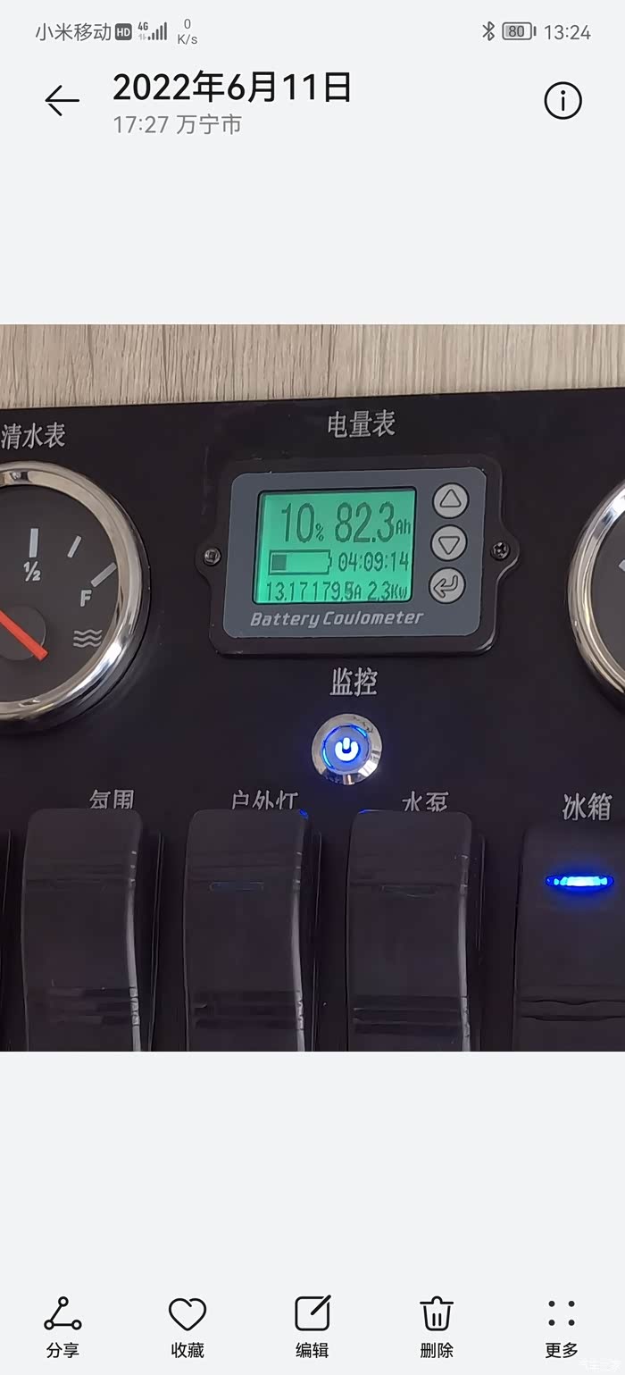

上岸后,大家体力消耗也挺大。我们磨蹭着回到俱乐部,洗澡、换洗衣服,一通折腾下来,发现已经是下午五点了!这时我才突然想起车上还开着顶置空调已经快4小时了!
匆匆往停车场赶,父母异常兴奋,还沉浸在刚才划水的体验中!对两位六十岁的老人来说,这真的是非常难得宝贵的经历。
见证奇迹的时刻。在海南高温的下午,不开发电机,开了4小时空调后,电池还剩10%,此时截图显示17:27,整整四小时。
在高温的下午,开了4小时空调,电池从初始75%电量掉到10%,消耗了65%的电量(约6度电),这个结果大家觉得如何?
其实锂电池到这个电量已经有点危险,这并不在我原来的计划里,毕竟我原本以为两小时就能回来,但是大家都玩high了,花了两倍的时间才回到车里。再晚半小时,电池就耗光了
老天爷真是太照顾我们了,活动结束,刚上车,就飘来了一朵黑色的云
出发去吃晚饭了。运动完大家消耗都很大,在乌云之下赶紧跑路去定安吃牛肉!
总结一下。买车的时候我曾经问过车商老板,南方夏天开空调,空调能撑多久?老板很保守地说:不要以为你的车10度电很多,满电状态最多坚持5个多小时,这还是理想状态。老板的估算还是相当准确的。当然这一次也算是意外地简单测试了一下空调电池的极限。
我觉得在人短暂离开车子的情况下,最理想的做法,应该是车里的逆变器和驻车空调可以远程操控,在上车前二十分钟手动全功率打开空调即可,大家觉得呢?
