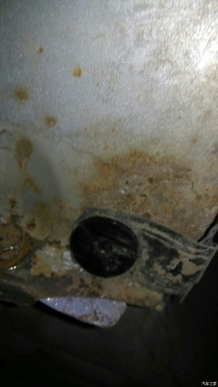

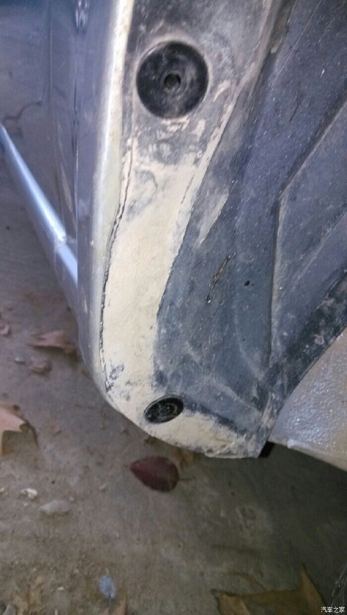

内衬板也拿下来,特别说明,挡泥板那三个固定的地方,是一次性的卡扣,拆一次,需要换新的,还好,我提前买好了!
挡泥板

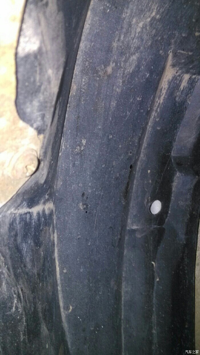

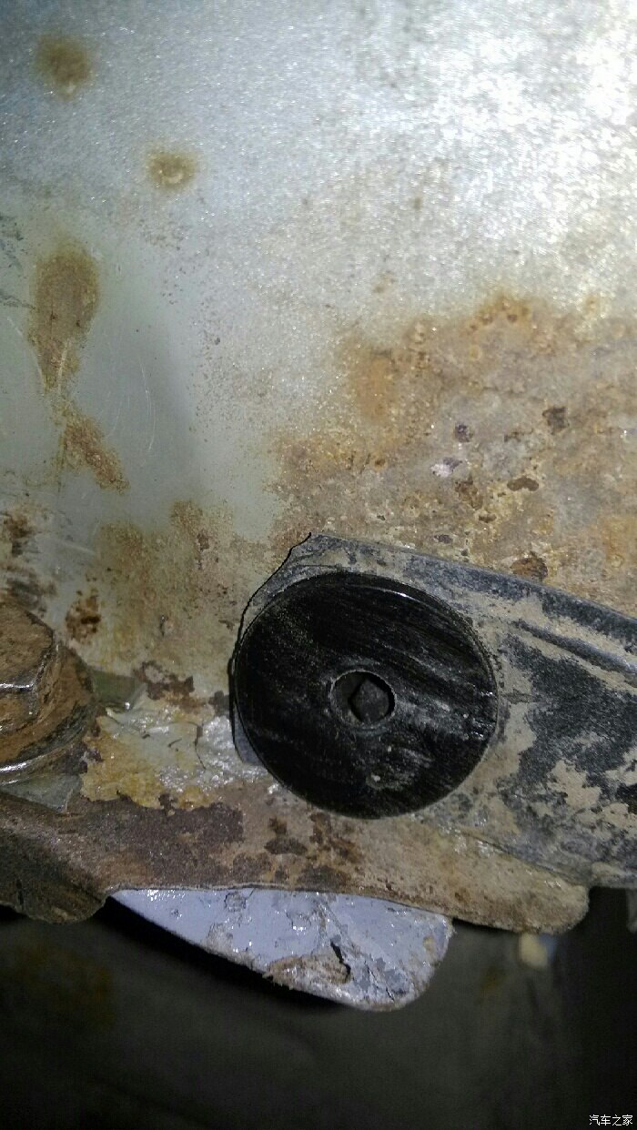

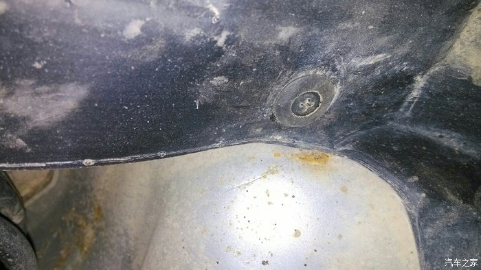

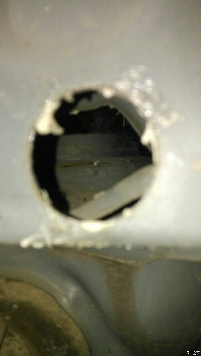

左下角这个洞会不会进水呢?
讨厌的夏利做工真次,

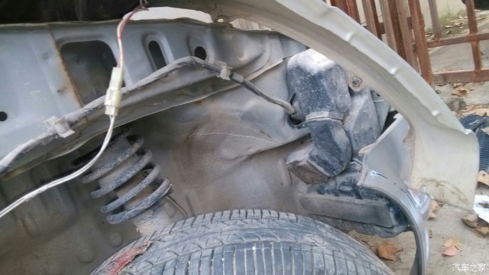

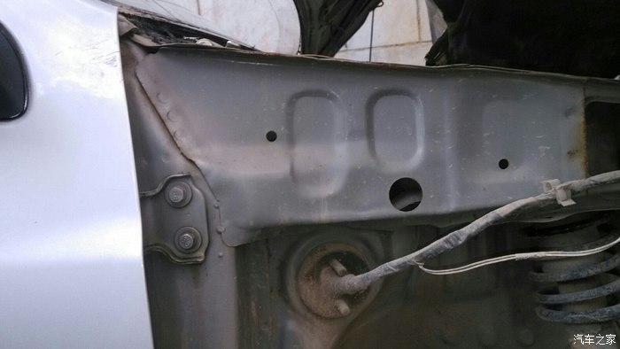

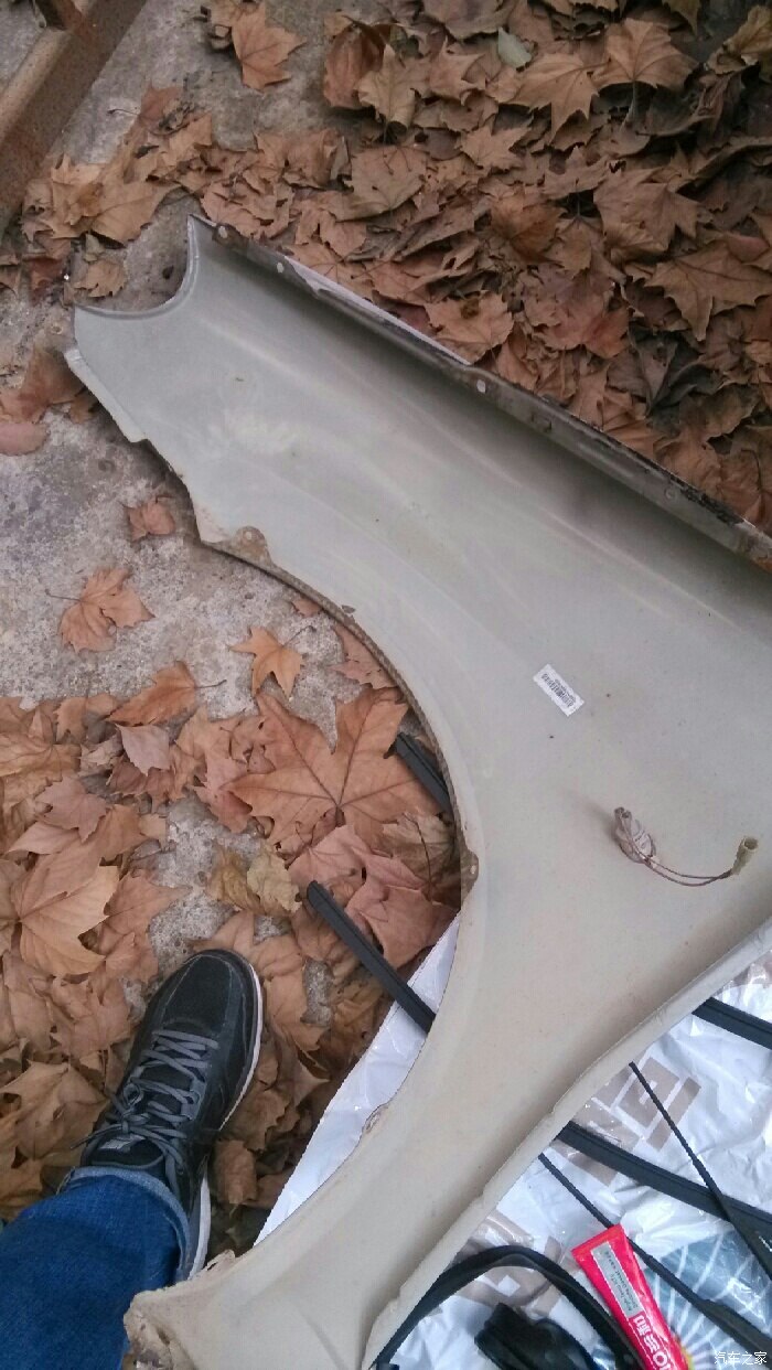

叶子板拿下来了,里面什么也没有,怎么也要弄一块止震板吧!

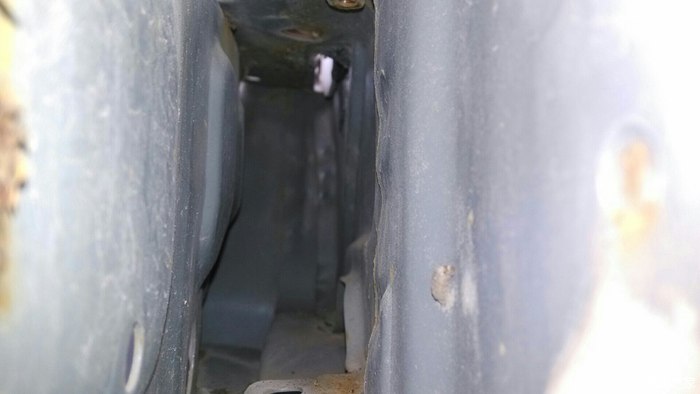

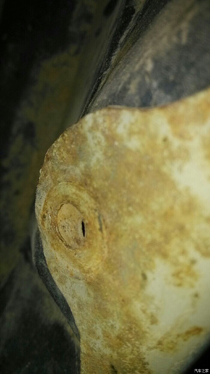

你们知道这是什么位置吗
在往里看
你猜这张图我是怎么拍的

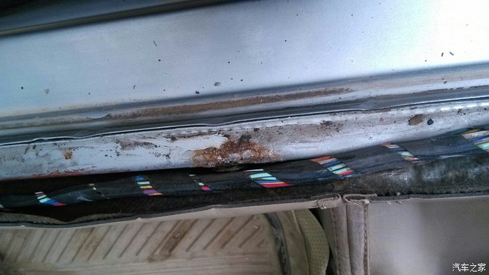

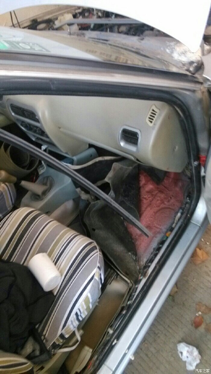

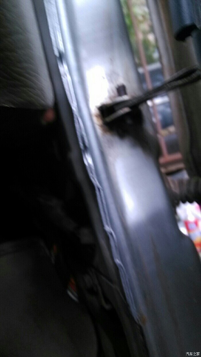

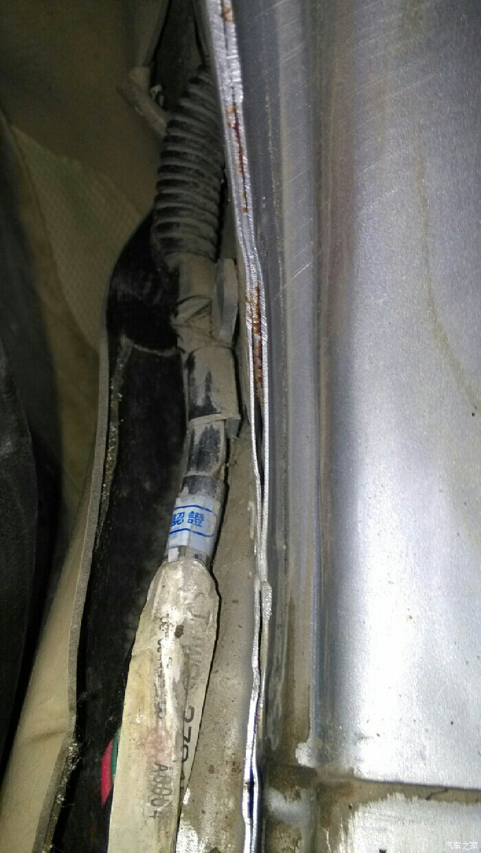

右前门,密封条拆了,有水渍???

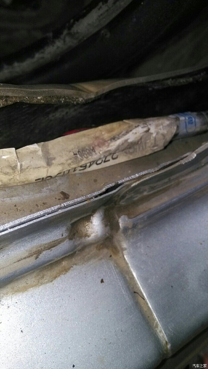

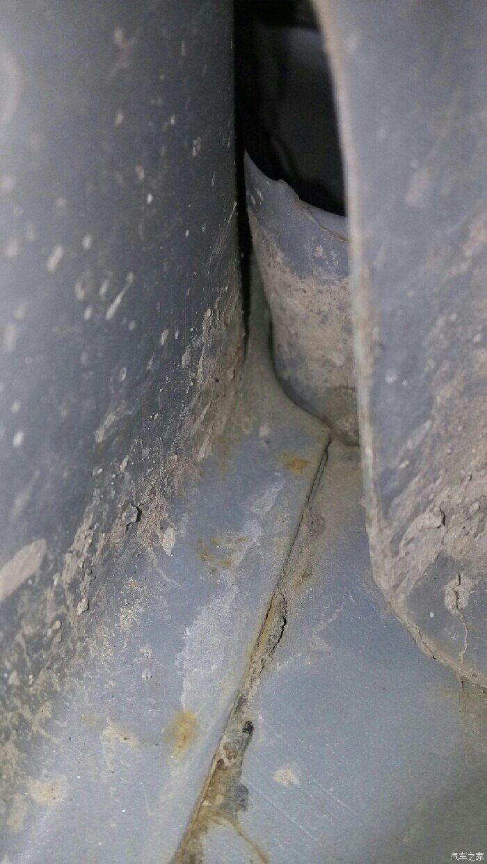

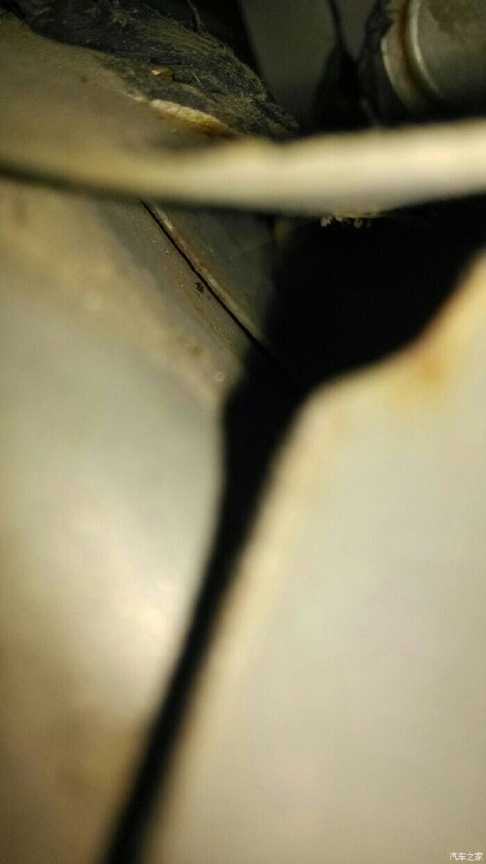

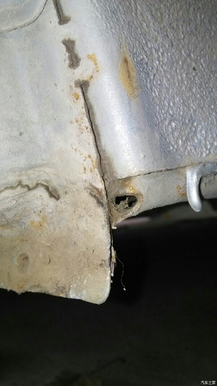

夏利的电焊工艺,
缝隙还不小,

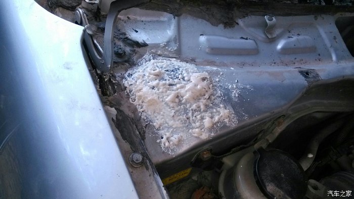

这个缝隙,我用密封胶给封死了!

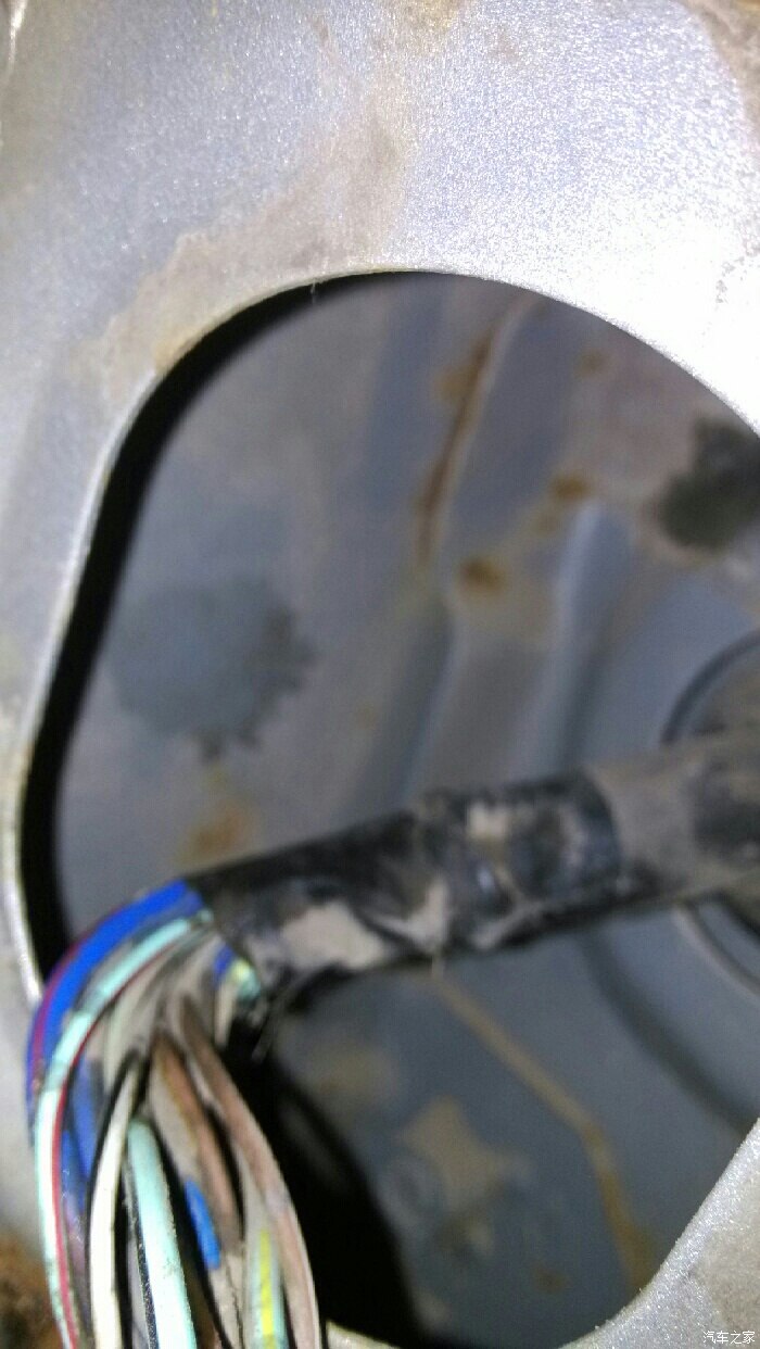

线束包的还可以,看了几期拆车坊!比现在的车包裹的强不少!

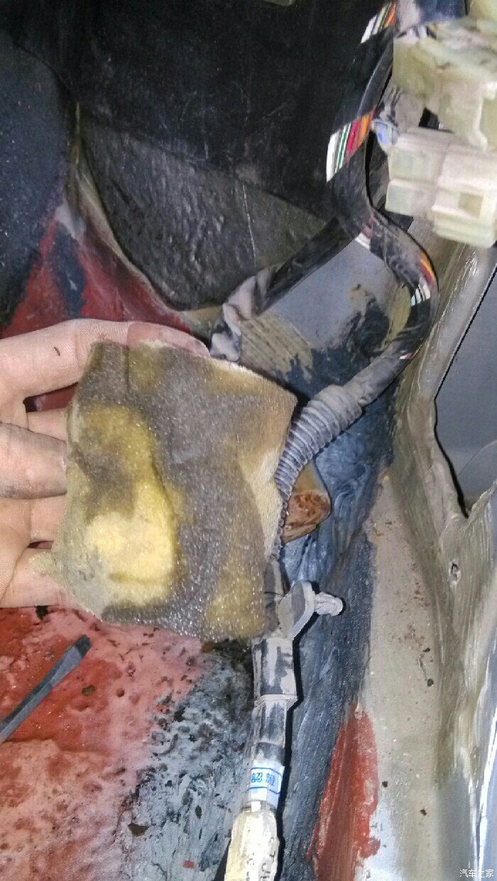

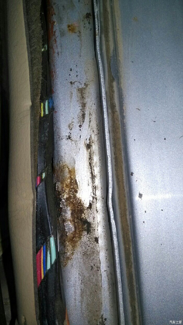

右前立柱里面的海绵也有水!

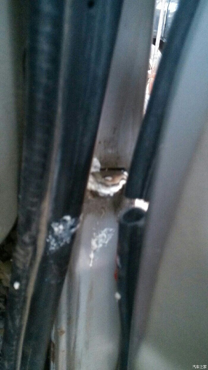

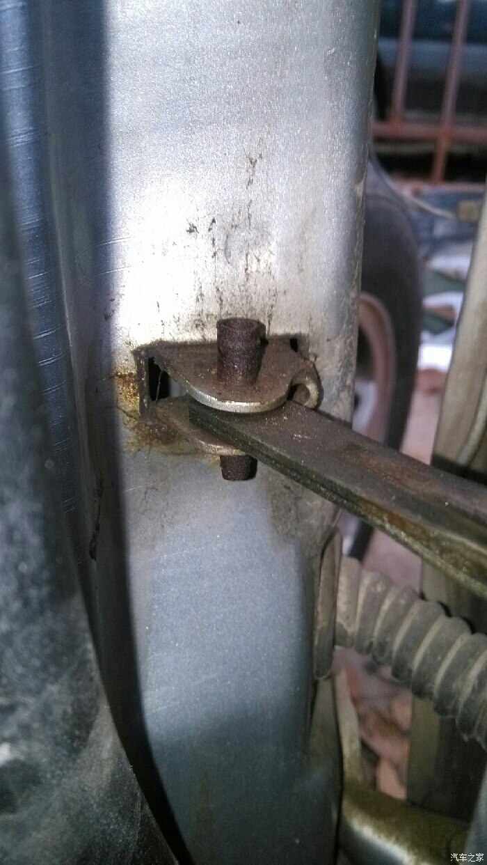

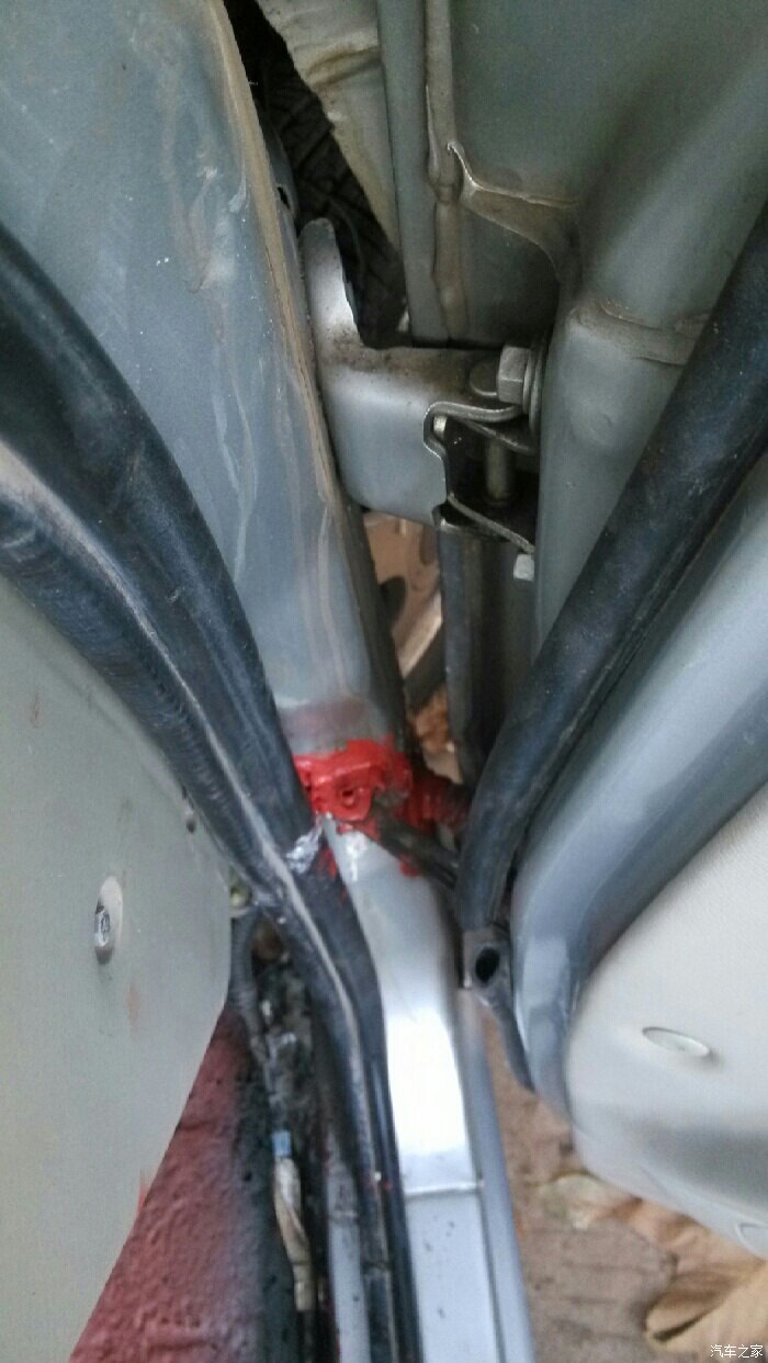

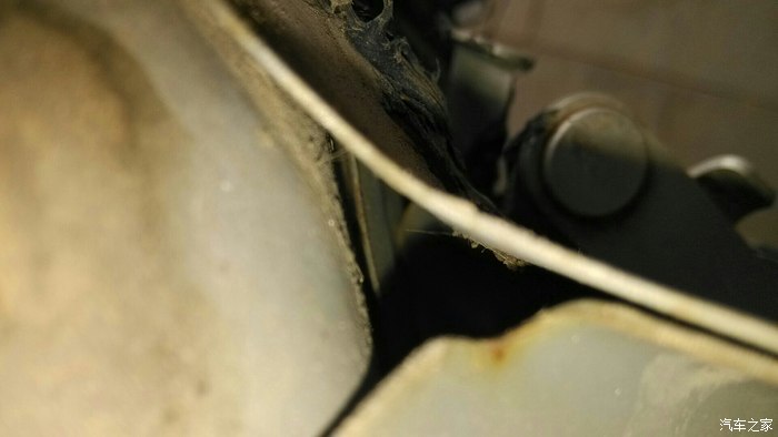

就是限位开关这里,往里漏水!**的夏利,脑残的设计师,不知道把这封死!

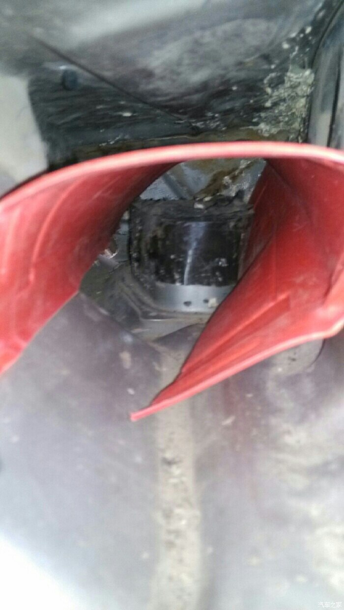

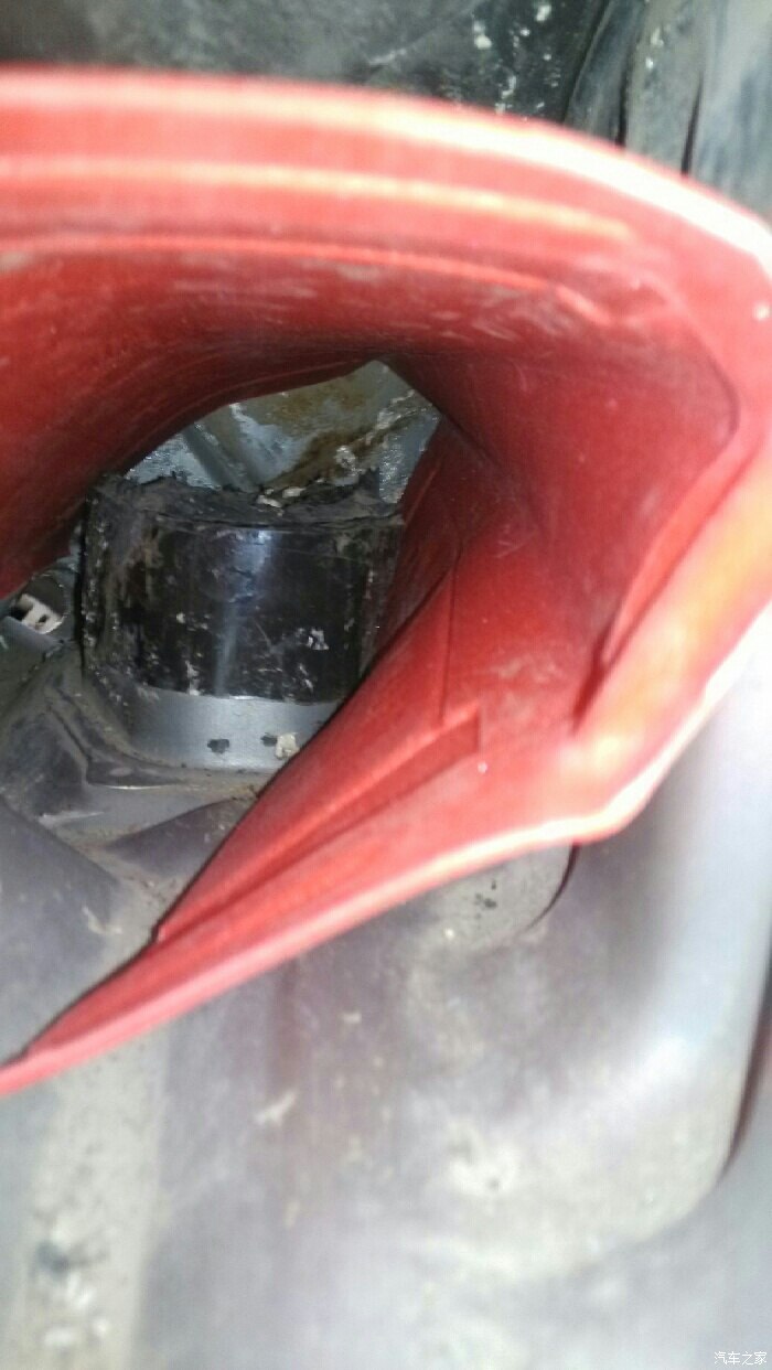

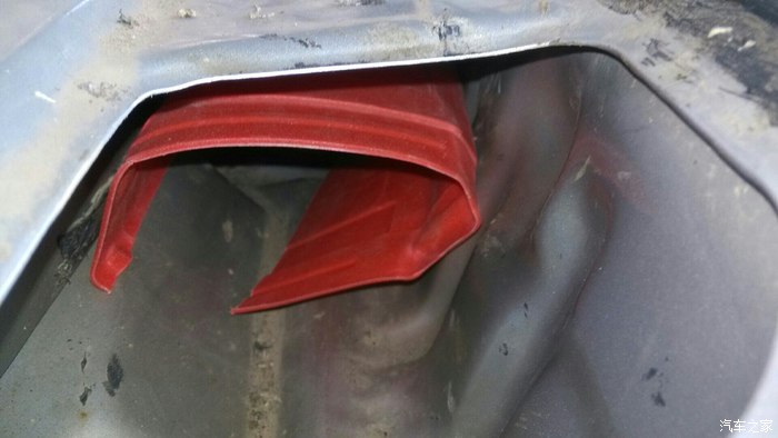

外循环进风口,从翼子板这块拍的
这张清楚!
上次加了帽子,这次再加一层!双重保护!

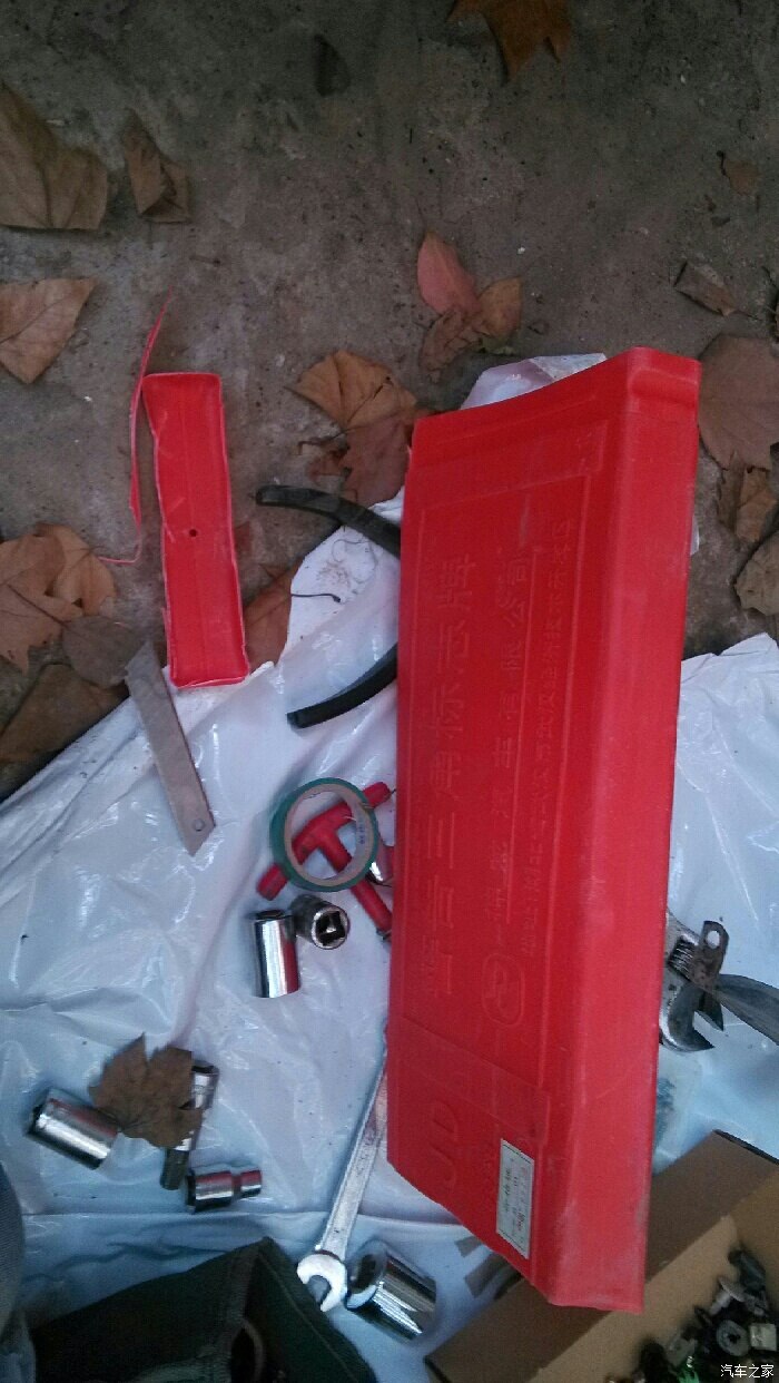

警示牌盒子我给剪了,心疼啊

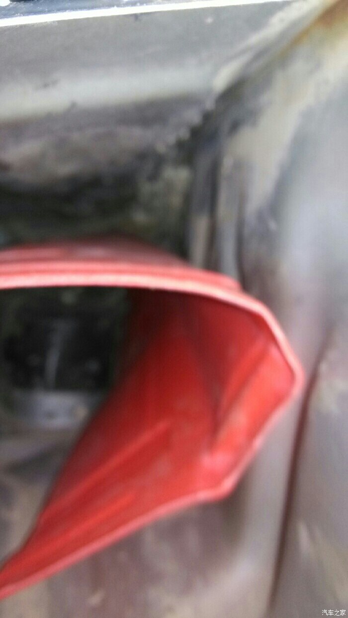

这张看的还清楚些
看到上次做的帽子没
最终效果!希望不要再漏水了,

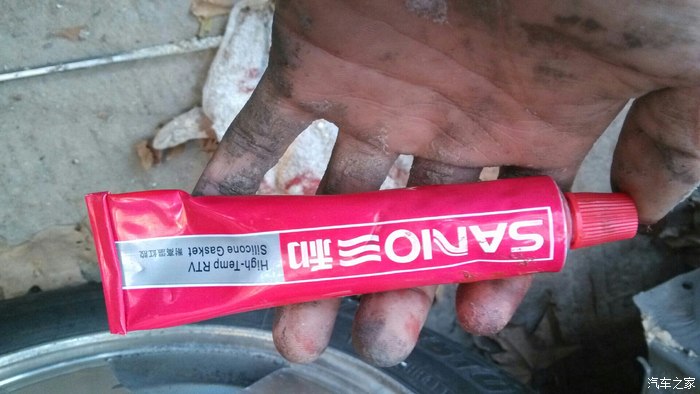

大牌密封胶

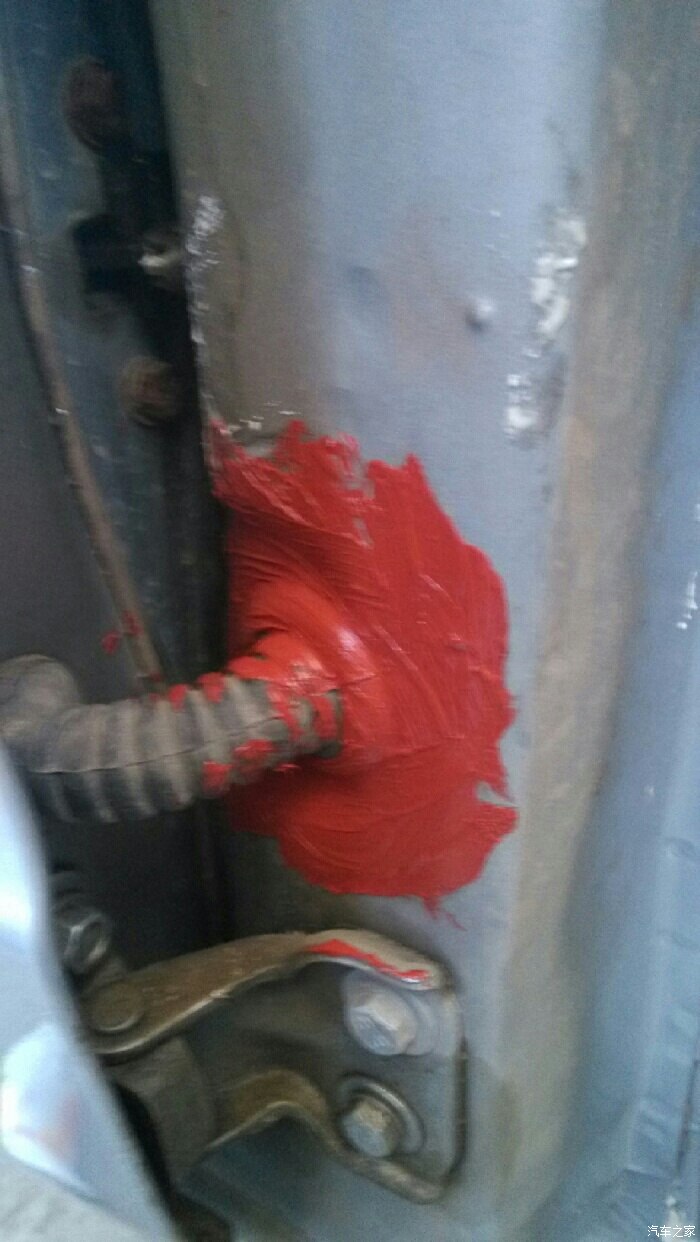

右前门线束管这也有漏水的嫌疑,密封胶堵死!
限位开关,外面发泡胶伺候!
内测,密封胶伺候!

开始装车了,发泡胶,里面打了也不少!

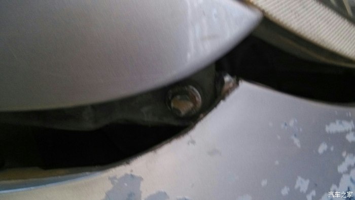

大灯这一颗螺丝

就是这玩意,一次性的
一共三个

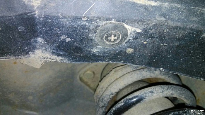

左下角这个洞会不会进水呢?
讨厌的夏利做工真次,

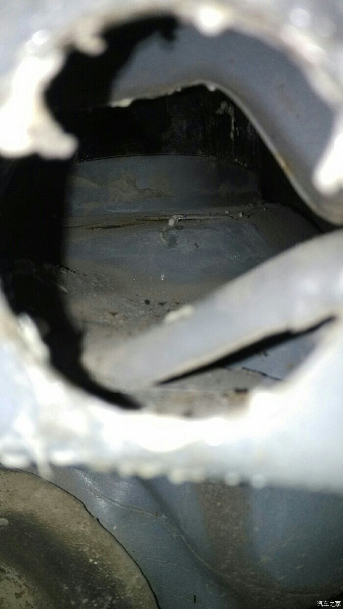

你们知道这是什么位置吗

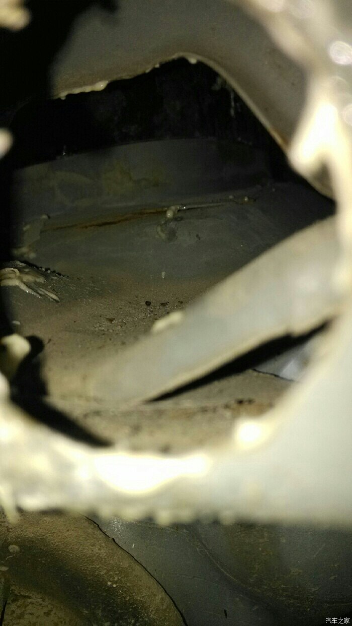

在往里看
你猜这张图我是怎么拍的

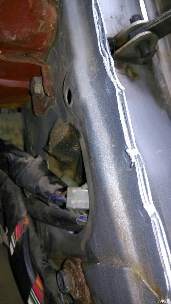

右前门,密封条拆了,有水渍???
夏利的电焊工艺,
缝隙还不小,
这个缝隙,我用密封胶给封死了!

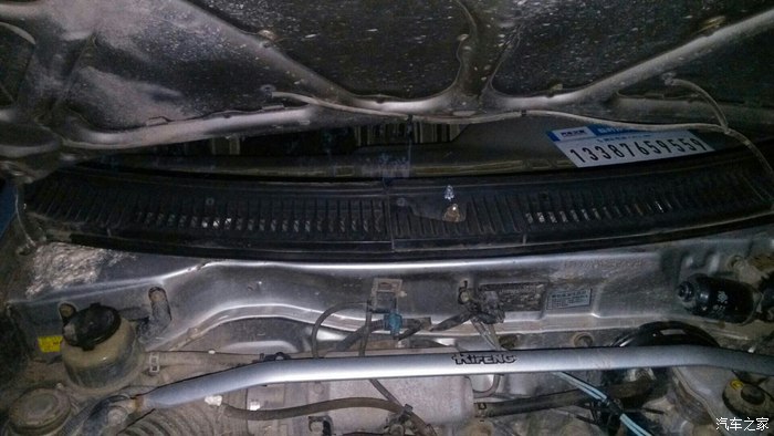

外循环进风口,从翼子板这块拍的
这张清楚!
上次加了帽子,这次再加一层!双重保护!
警示牌盒子我给剪了,心疼啊

这张看的还清楚些
看到上次做的帽子没

大牌密封胶

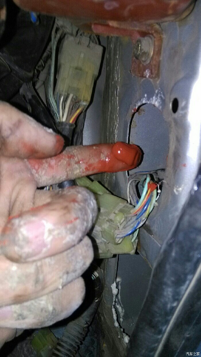

限位开关,外面发泡胶伺候!
内测,密封胶伺候!

大灯这一颗螺丝

就是这玩意,一次性的
一共三个
