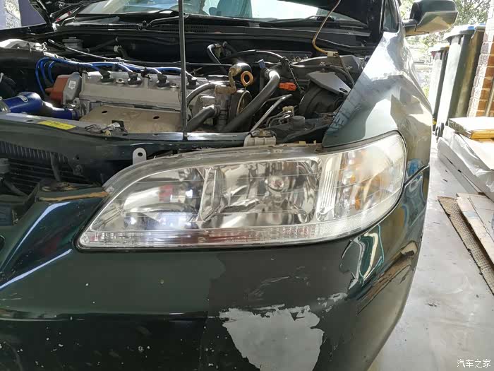

其实大灯发黄还不算十分厉害,只是买了抛光机回来想试试手感,为以后修复漆面做准备

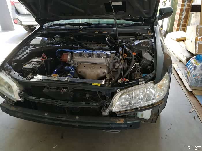

拆掉前杠,方便工作。其实右前大灯比左前更黄,但是我随便挑了先做左前

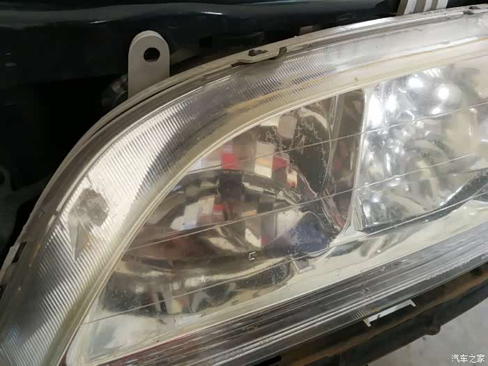

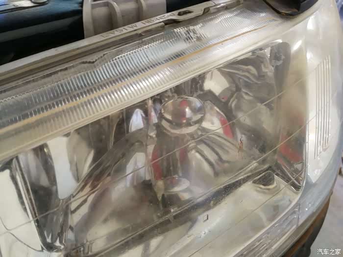

近看可以看到剥落的清漆,这是紫外线的功劳
剥落的清漆

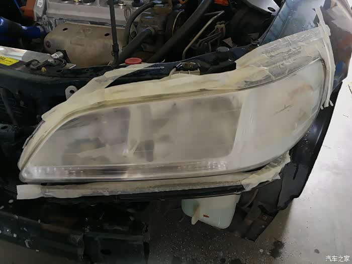

做法其实和外面买的大灯修复包基本一样的,就是先用砂纸磨,然后多了个用抛光机打磨抛光,最后喷抗紫外线清漆

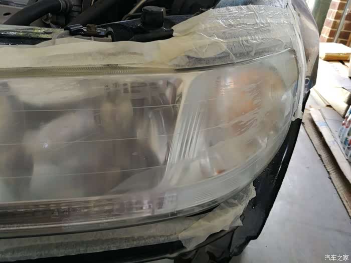

先用800号砂纸水平方向上湿磨
水还没干透

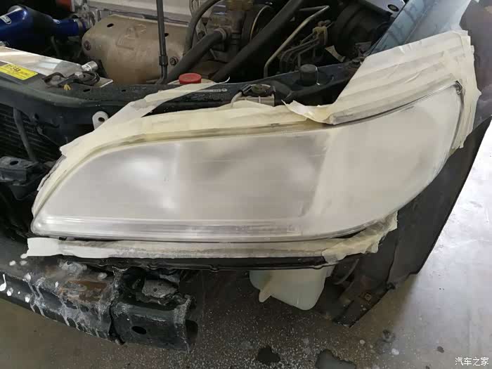

然后用1200号在垂直方向上湿磨
然后是2000号在水平方向上湿磨

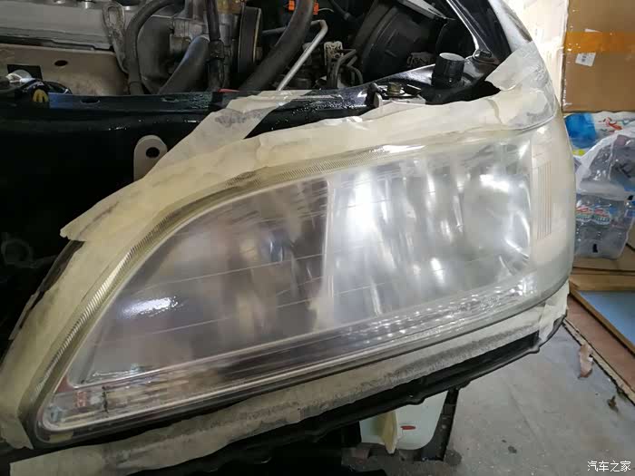

抛光机打磨后的效果,非常惊艳。但是绝对不能在这布就收工,因为没有保护漆的话晒几天塑料就又会变黄了

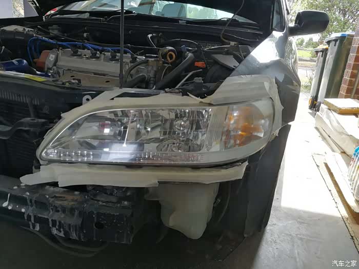

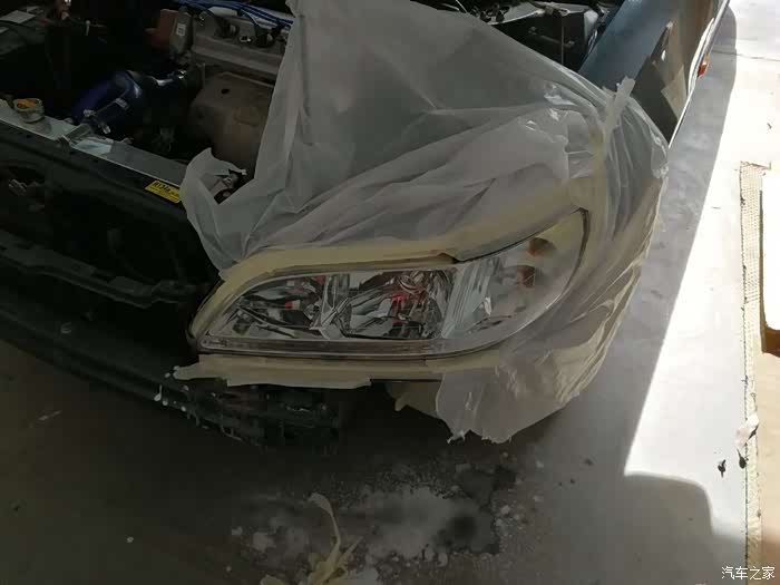

遮盖,准备喷清漆
喷了四层,等干透了再抛光
