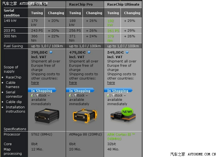

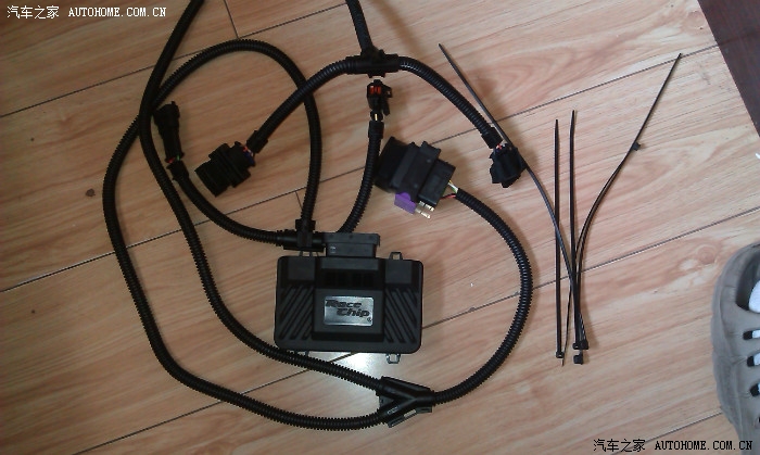

我买的是200 U版,按照官方网站上的介绍,这东西装了后扭矩提升相对高功率版240的致胜来说不会太明显.但是261的马力让动力储备更强一些.

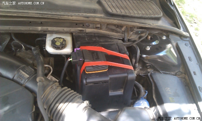

到货了就是这么个东西,说真的做工只能说一般般,但外挂有防水处理.中间的密封层有个胶套贴合的很紧密.

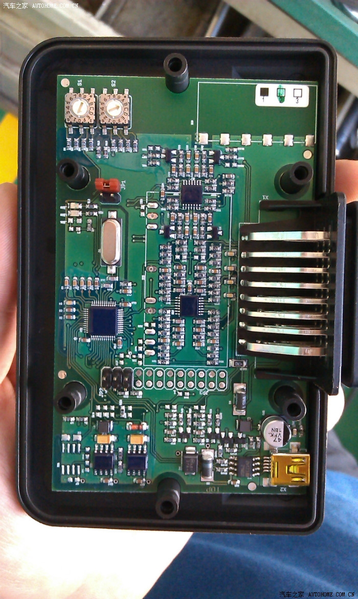

外面做工一般,里面做工可不一般哦.板板的厚度有1个毫米.

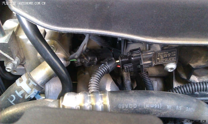

不需要多解释什么了,相信关注过的人都明白.这也是这个外挂最容易插的一个地方啦,1分钟搞定.

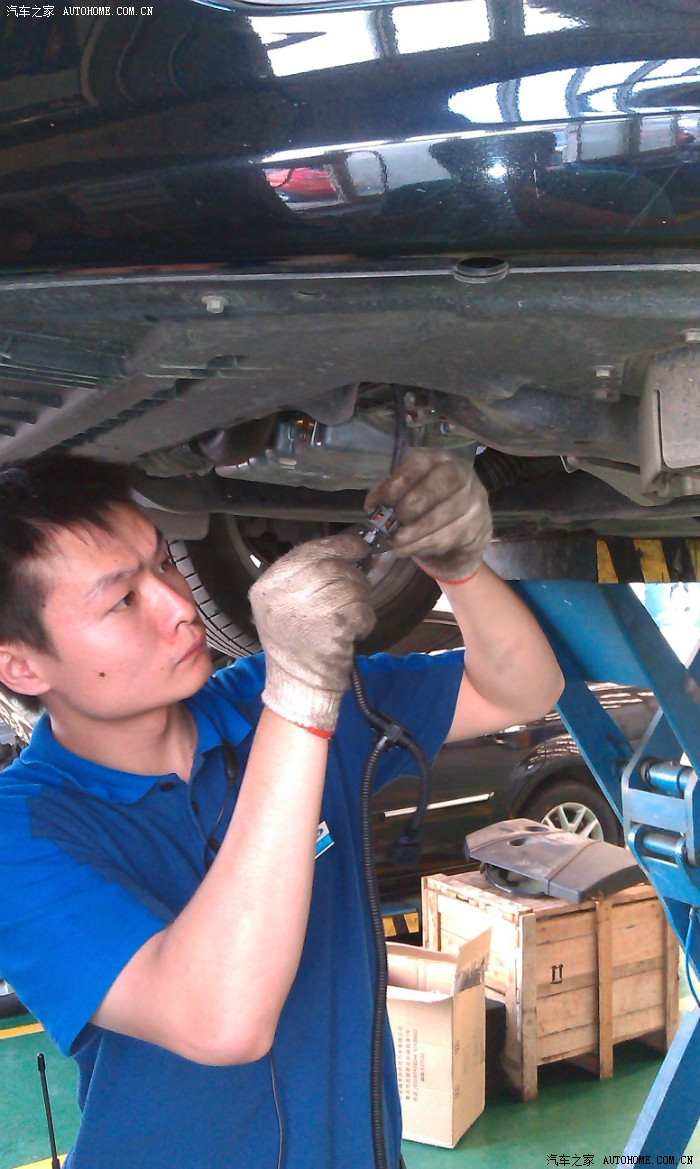

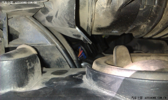

这是第二个要插的接头,最坑爹的位置,绝对的恶心.前面自己动手搞定这个位置的都是高人啊~~我们团购群里到货的所有人目前为止就只有一个是自己装好这个位置的(仰慕一下),其他人均被折磨到死(有人还付出了血的代价).最终选择找专修工人帮忙.
而我选择了找4S店的高级高级高级技师中的技师帮忙~~哈哈哈,他说从下面插应该舒服点.我信了~!
为了方便调试,把外挂就先装这儿了.

这东西说真的要调一下还是很麻烦的,首先要拆下那后面的6个内角螺丝,真的很紧.然后拿下电板,用很小的薄片才能去调里面的S2,然后再盖上盒子装好6个螺丝,固定好位置重新发动汽车跑几圈回来重复重复再重复这个过程~!(版主看到这儿了,能不能给个精啊,俺的手都打起小泡了,螺丝都被弄起毛了).第一个感受就是试车,真的不容易.
