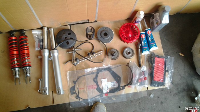

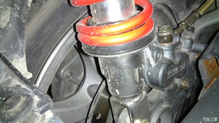

     先说反应最大的减震硬问题,前减震,可以通过换摩特减震油和增加弹簧垫片来解决,但是研究下来,个人感觉还是淘宝那个嘟嘟的改进办法比较合理,前减震从他地方入手一对改良版前减震,效果确实可以,后减震顺便入了对宝岛RCK雷霆王的后减震,装车后,后减震调节为倒数第三格(从最软格往最硬格开始数第三格)整体减震的感觉就是路感清晰,小震动过滤不是很明显,但是稍微大一点的震动就马上感觉减震过滤了很多,山路压弯感觉减震支撑度不错过弯不软脚,有信心。

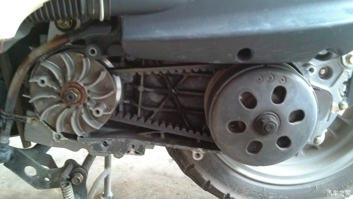

     接着说传动,传动起步0-20速度这一区间,就会抖动比较厉害,我的感觉比劲丽的传动抖的要厉害多了。传动部分抖动,是因为碗公和甩块部分解除不是很良好,会有打滑,于是淘宝上购入富士甩块+碗公,另外大弹簧可以换宝岛的金城1200转大弹簧(金城价格实惠些,当然米多的也可以考虑意大利的M牌,大家可以根据自己荷包做打算)。传动换了大弹簧碗公甩块后,起步的抖动感好多了,几乎没什么感觉了。换了金城大弹簧后,车子开时间久了,热衰减也小了。

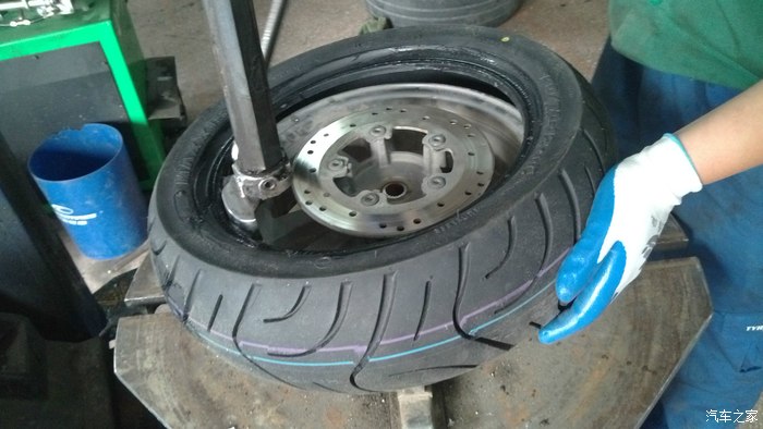

     再来就要说轮胎了,轮胎原厂胎很多人反应说后轮比较滑,我由于开车比较小心,倒是感觉不明显,但是操控比较笨拙这点开惯了劲丽换到like后感觉特别明显,刚开始几天钻车缝都不敢了…轮胎踏板车顶级胎比较容易买的估计也就恶魔胎了,但是看看荷包,恶魔胎一条就要吃掉我一条汽车胎的钱,确实有点舍不得,于是看了下玛吉斯,发现6029评价也不错,于是入了玛吉斯6029前后胎,听卖胎的掌柜说前110规格会更容易操控些,于是就入了前110后130(和原厂一致)的规格。换胎时为了避免伤钢圈,找个米其林佳赤店换的,扒胎机和充气机感觉都很好,伙计也细心,一包烟钱搞定。换好胎后,发现操控确实灵活多了,现在敢大胆钻车缝,山路路面好的情况下也敢高速过弯了,经历了几天雨天,湿路面抓地性能也比原厂胎好多了。300出头一条胎,还是合算的。

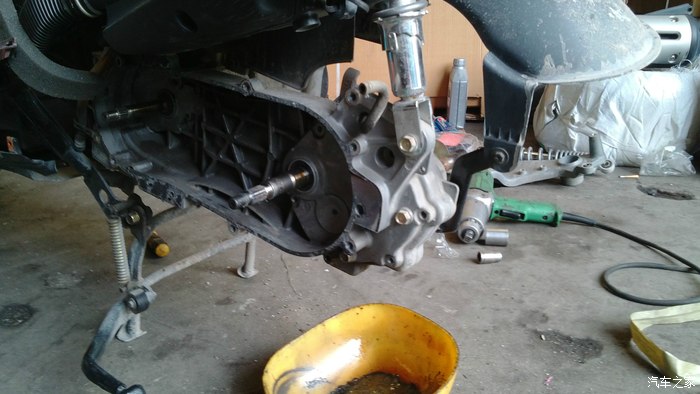

     还有个传动齿轮的问题,这里要跟大家说下,很多like180车友感觉车子极速只有表速9X-100这样子,感觉似乎不大满意(很多劲丽极速都能上10X 大了53cc排量的发动机极速还不如某些劲丽?自然心里不舒畅)这里要感谢那位大神是他最早发现了原厂KEC4型号齿轮的齿比太注重扭矩,对极速表现一般的问题,后面齿轮换了弯道ACC的LGK2型号的传动齿轮组,尾速能上升一点,油耗也能降低些,但是起步后前段加速会比KEC4的齿轮弱一些,喜欢尾速上去点的车友可以考虑换,淘宝上有售,只要买这4个件就可以了21395-KEC4-C10  主轴盖垫片23411-LGK2-C00     驱动轴23420-LGK2-C00       副轴组
23432-LGK2-900   最终齿轮,数字和英文是光阳的零件料号,淘宝找个卖光阳配件的都会有。部分like180车子跟我的车一样,出厂就是LGK2齿轮组,我也是拆开后才发现,所以我齿轮组没换。

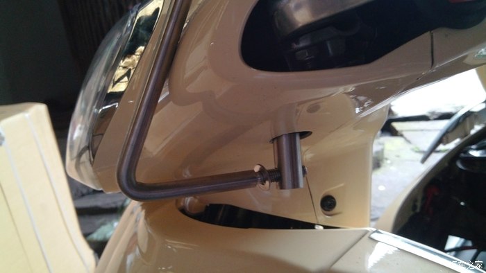

接下来就是考虑个人适应性的东西了,原厂手把套比较硬,开时间长了感觉有点刮手,换了RCK的手把套,触感不错,外观也加分。另外夏天到了,蚊子一堆堆的,增加了小号风挡,挡挡蚊子顺便挡挡风,肩膀以下部分基本不会被风直吹,外观也更复古。淘宝上风挡有小有大,大家根据自己喜好自行选择。

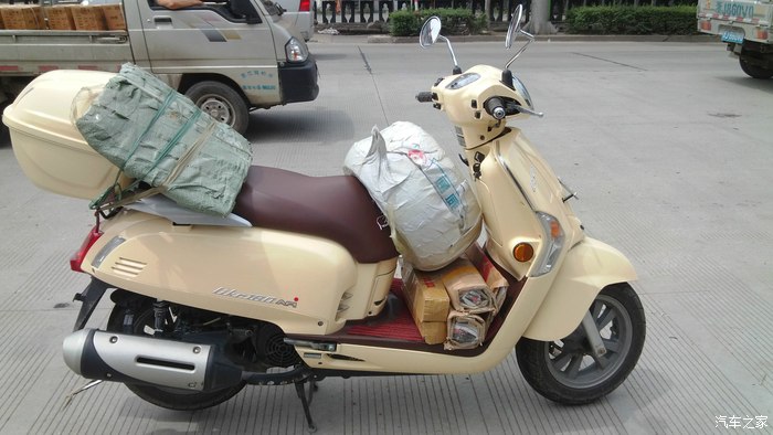

新车大家时候样子,一炮无。。。。感觉比劲丽重好多。
猪啊羊啊送到哪里去,送到亲爱的车行去哇。。。
先把补品来个全家福,貌似风挡没照进去。
原厂抖抖破碗公,马上就换掉你。
打排骨架下轮胎。
准备换齿轮组,结果全部拆开,出厂已经是LGK2了,浪费一个垫圈和2支齿轮油。

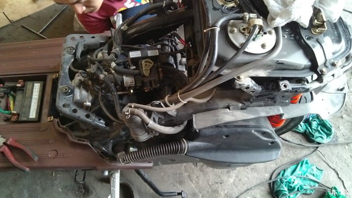

屁股包皮都下了,漏出内在来,拆,拆你个天昏地暗换完事
掌柜很贴心,后面送了2对按我要求定制的风挡支架,赞!
