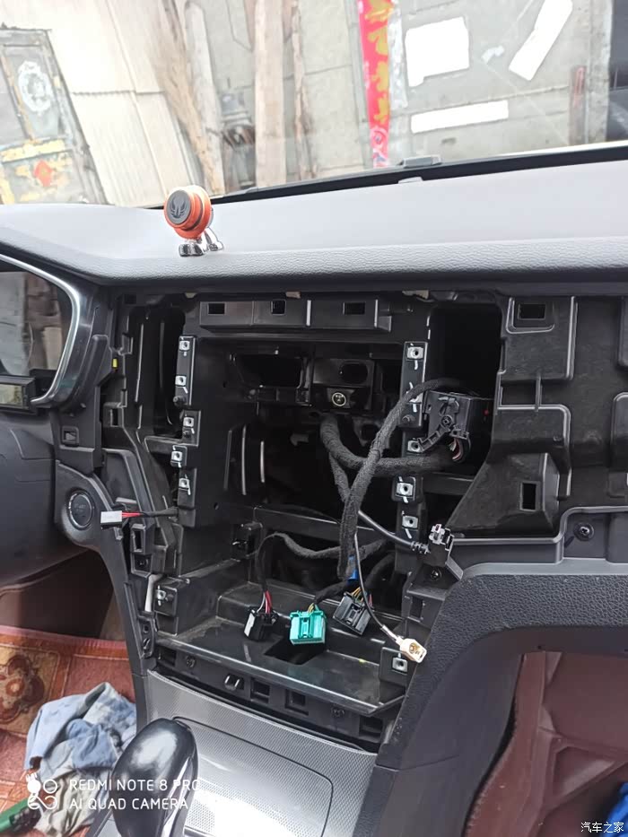

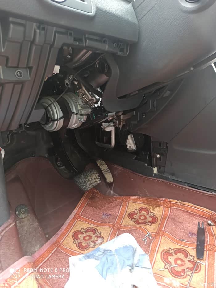

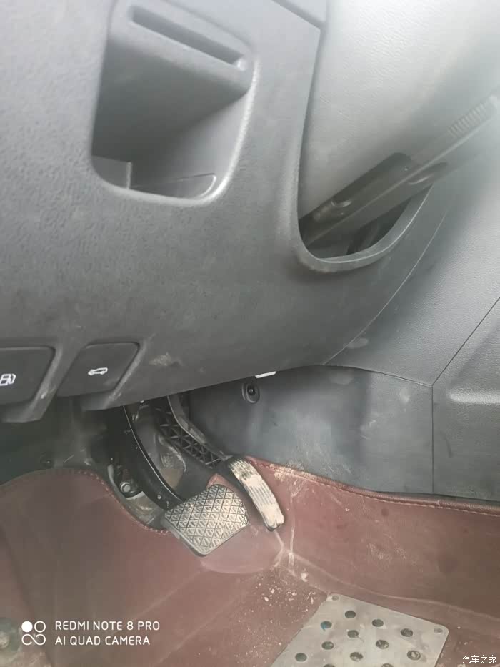

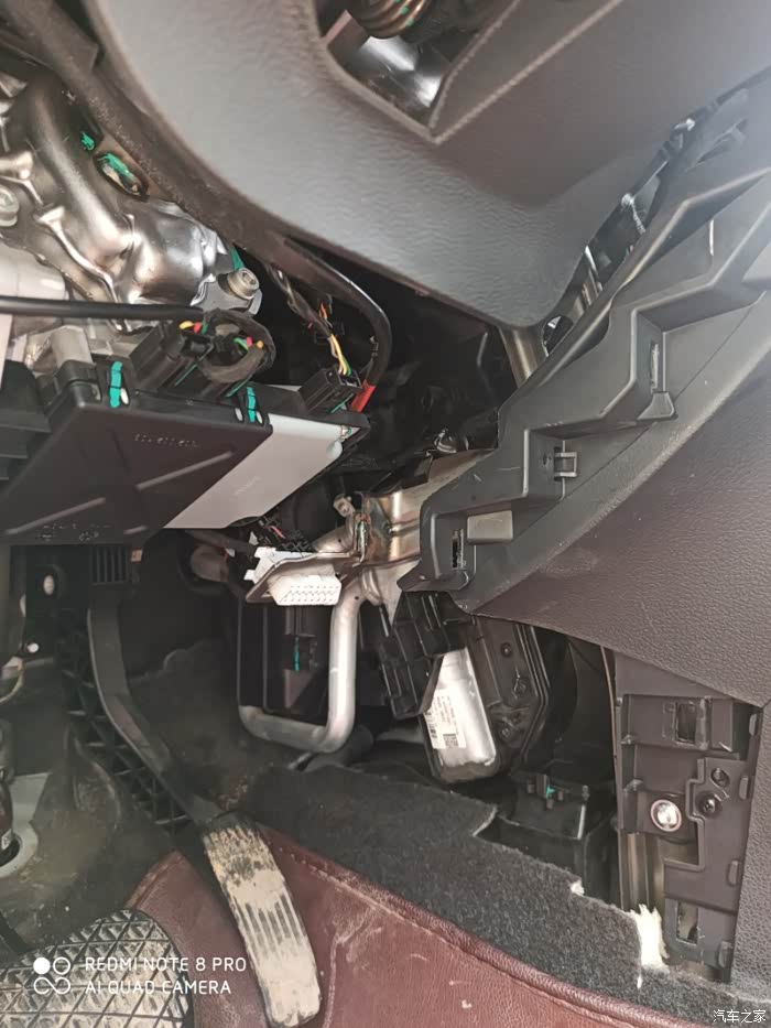

首先要把方向盘下面拆掉,油门踏板那也要拆,中控台拆掉,然后是小屏主机,空调模块,不一一列举了,拆开一目了然,就是胆大心细,撬开。

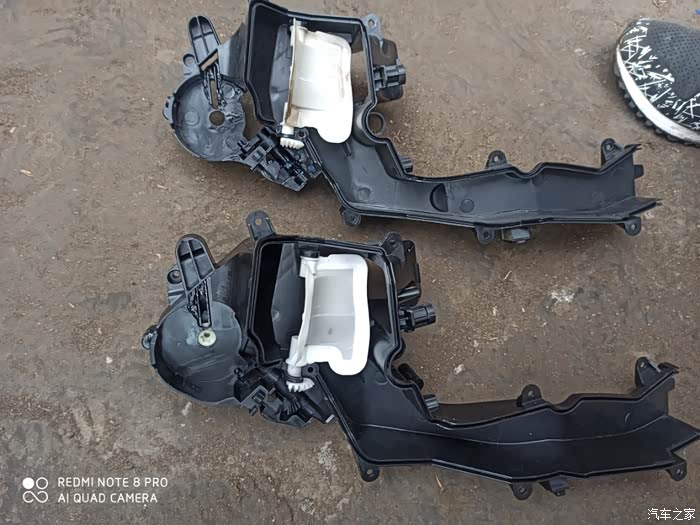

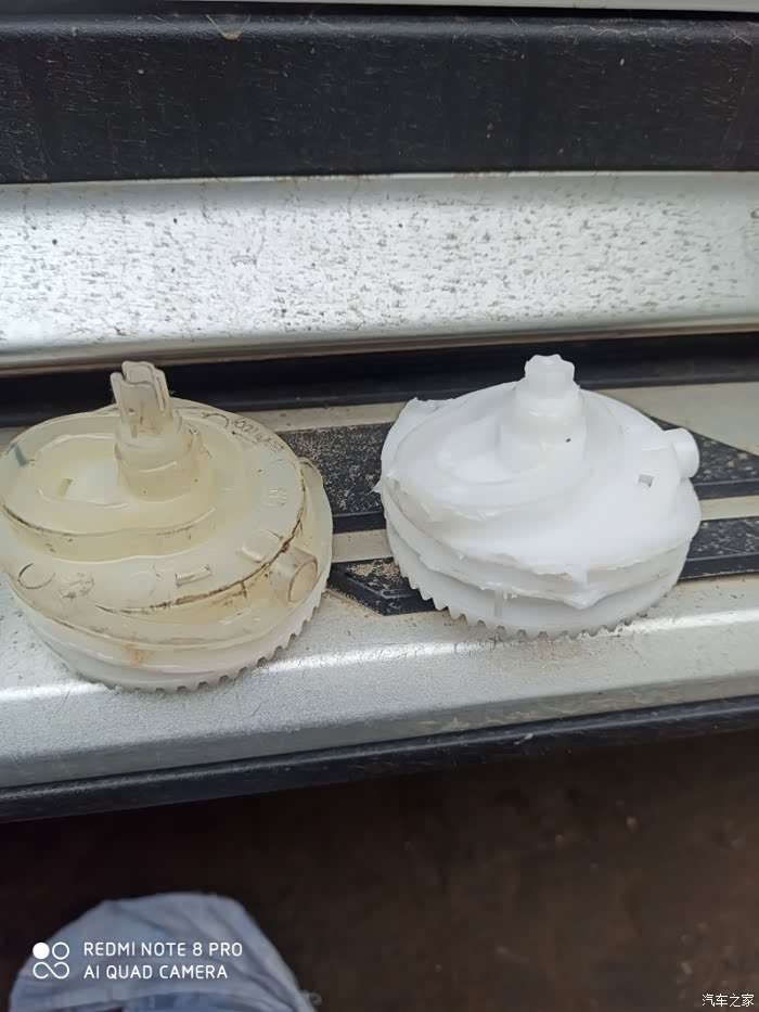

然后拆风道总成,共九个螺丝,这个比较费劲,毕竟工具差点。新旧对比

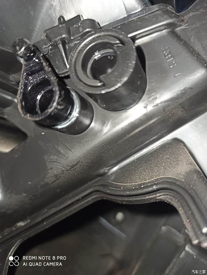

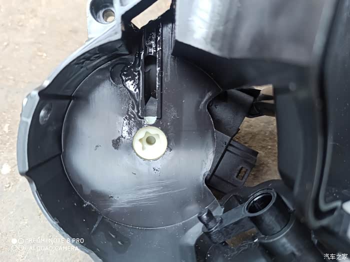

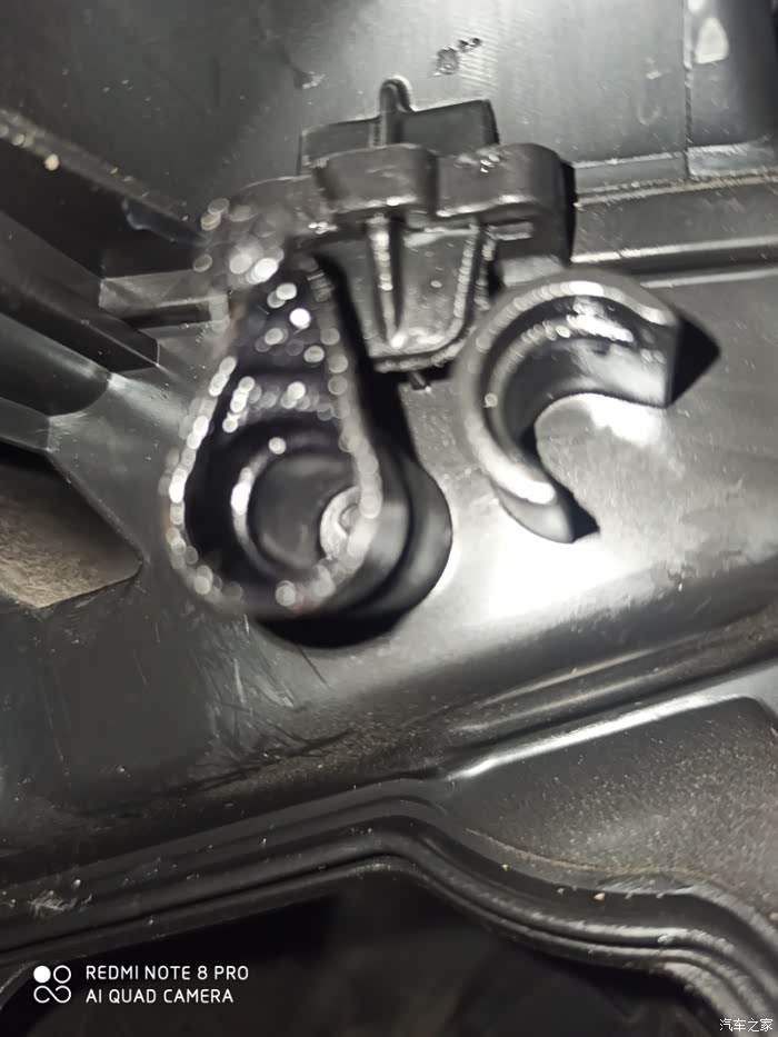

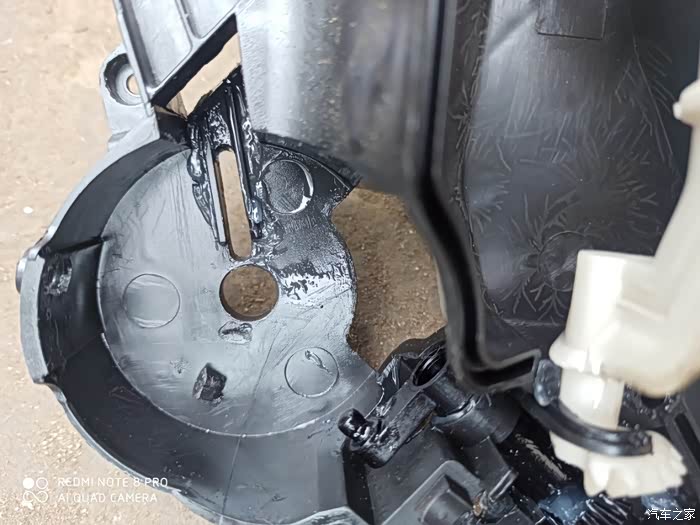

就是这个东西坏了,限位的小块掉了。
新的没有这个限位块。这个限位被挪到外面了。
黄色是原车的,白色是改进款,唯一区别就是连接电机形状变了。
还在转轮上加装一个套套,估计是加固用的。
原来的样子。

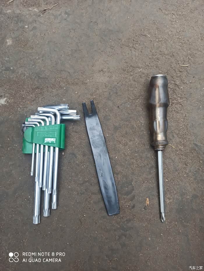

所用的工具。
就在这个位置,一共九和螺丝,有3个非常不好拆装,工具不趁手也是原因吧,总之动手能力差的不要弄,装的时候要对风道的齿轮咬合位置,否则两面不同步就麻烦了。

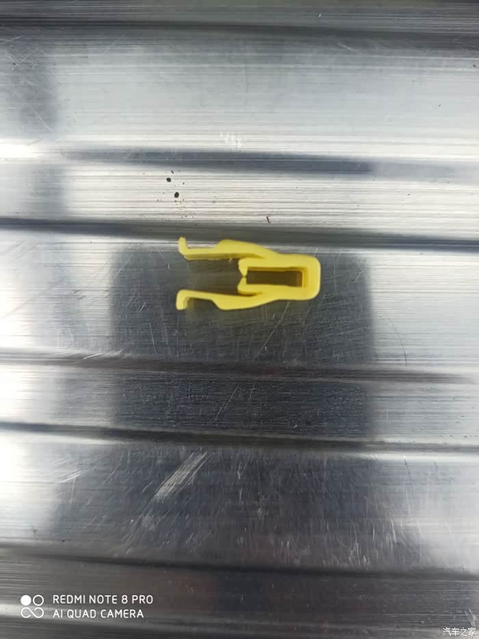

卡扣坏了3个。
自己花了4个小时装上了,真不建议自己干,因为我也是汽车维修工一名,只是不是修小车的。没经验的还是不要动手了。这个问题就是限位块被卡掉了,卡住不动弹了。新的从根本上杜绝了这个问题,估计能用久。就啰嗦到这了。
