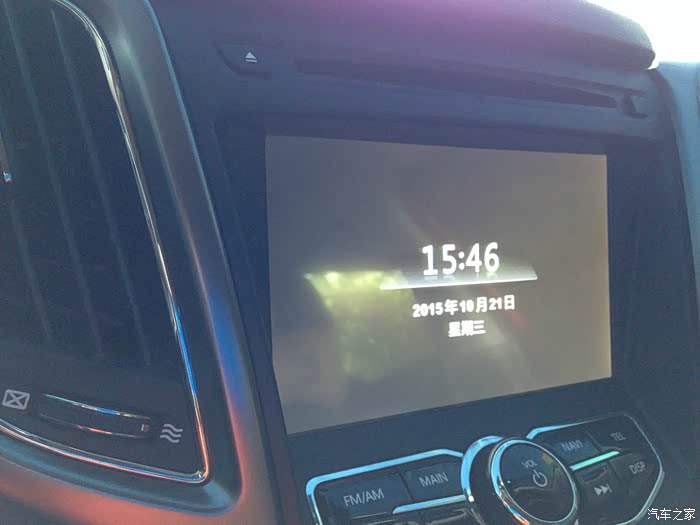

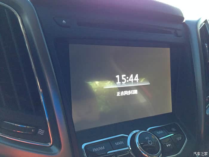

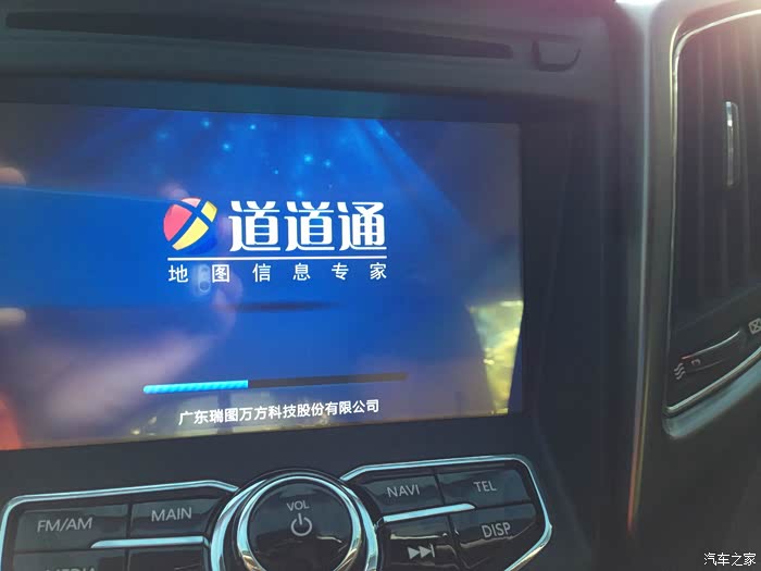

前文再续,书接下一回!外接内存卡改好了,迫不及待的拷贝软件拷到内存卡里,首先把一机多图软件目录下面的所有内容复制到内存卡的根目录下面,然后把附带的六个导航地图也复制到内存卡根目录下面!接通电源,软件会自动同步日期、时间,第一次同步的时间会稍微长一点!

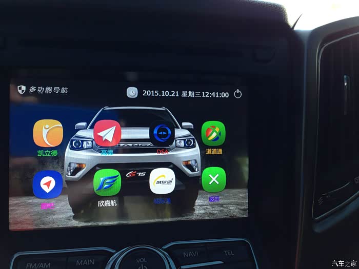

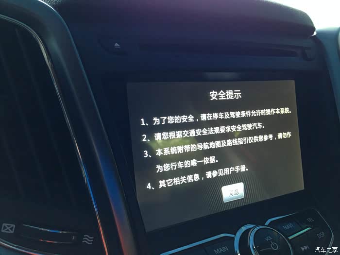

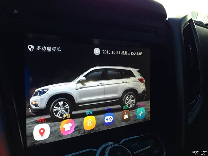

按一下中控面板上面的NAVI按钮,看到如此屌炸天的绚酷画面,是不是瞬间有种逼格大升感觉呢?是不是比原来那个呆板的界面好看多了呢?

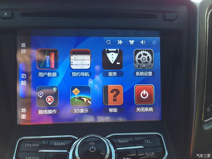

点导航子菜单,一共有六个地图。和改软件相比,每一个地图都可以进入 、关闭!完全不会黑屏,死机! 不会黑屏,死机!  不会黑屏,死机!  这就是改硬件的好处,想换什么背景就换什么背景!想换什么图标就换什么图标!想换什么地图就换什么地图!想玩什么游戏就玩游戏!想听故事就听故事!不用再为插U盘拷地图,而无聊的在那里等待一个多小时,一张32g的内存卡只要十几分钟就可以复制完毕!辣么轻松简单的事情,是不是看了有点心动,也想改外接内存卡呢,这是我改装内存卡的链接,有下去的筒子们不妨可以移步看看!

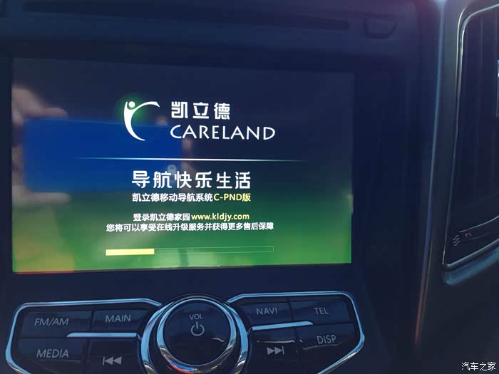

凯立德地图

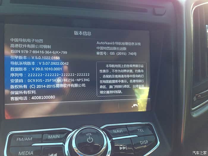

高德地图

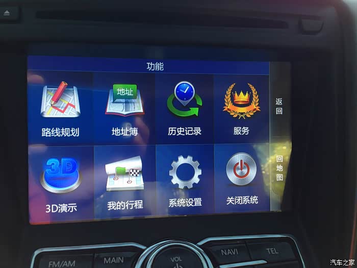

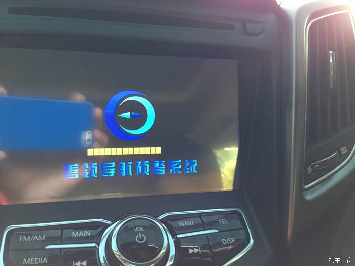

大家都熟悉的善领!
网上下载的善领界面!
道道通

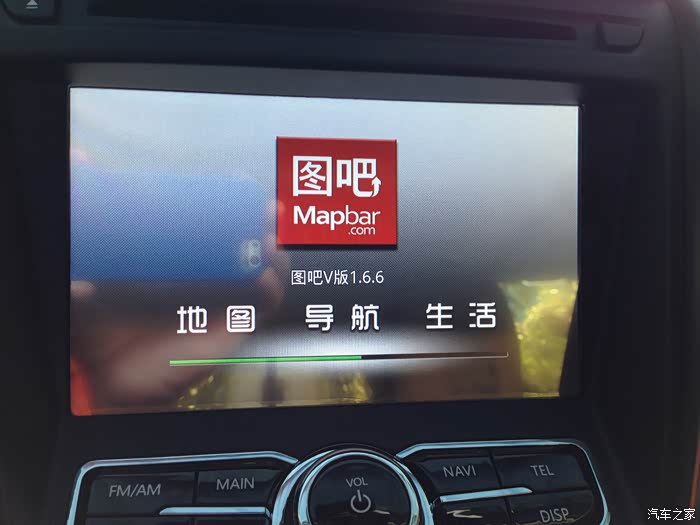

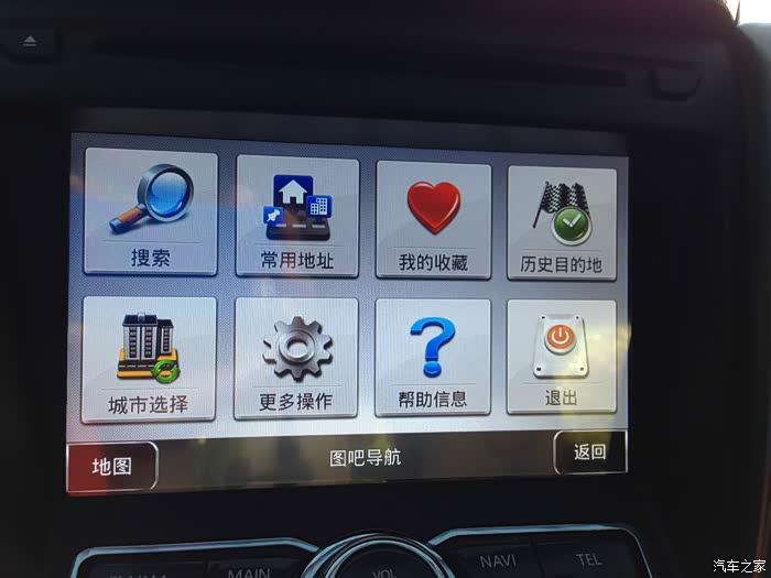

很多人喜欢用的图吧!

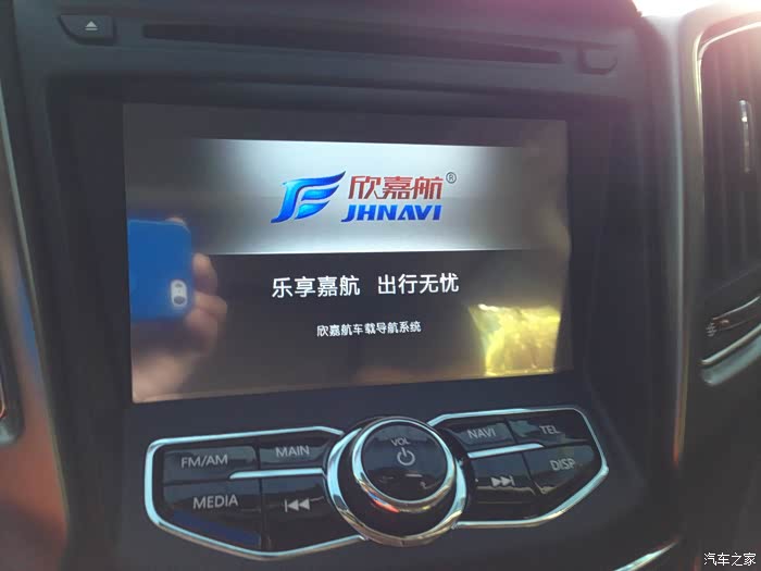

欣嘉航

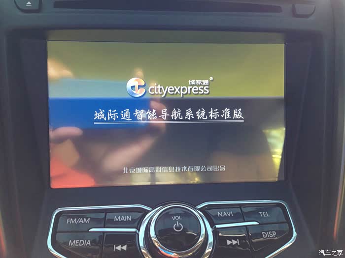

城际通

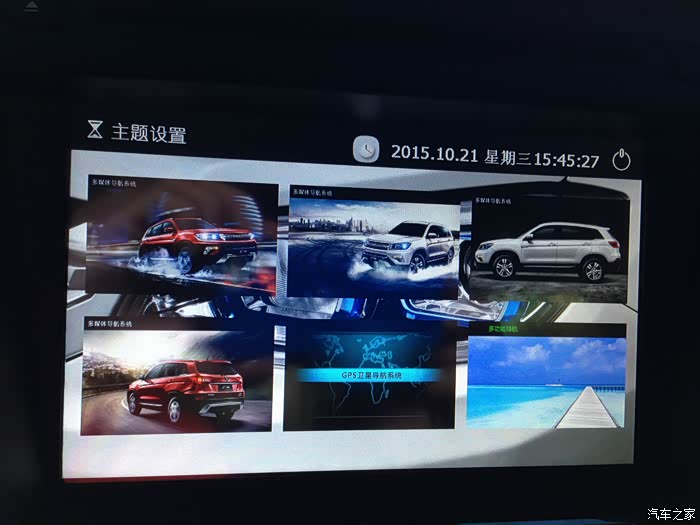

可以自己更换背景主题!

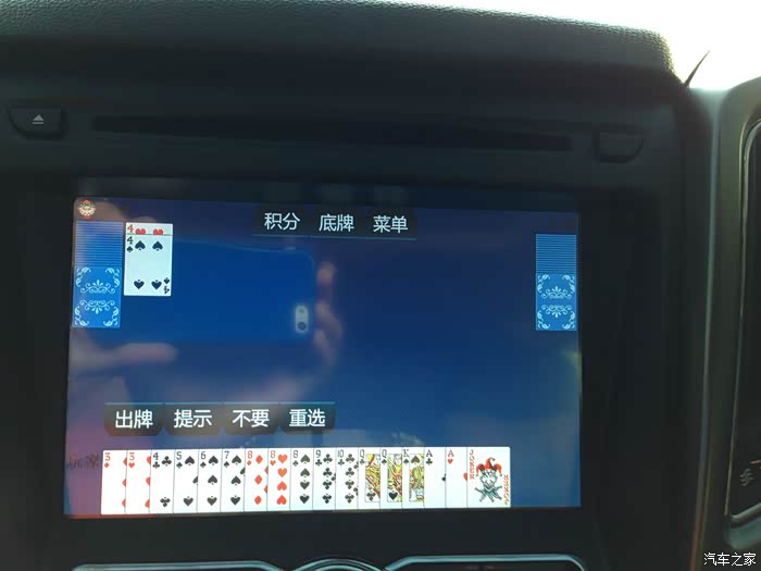

自带的游戏!

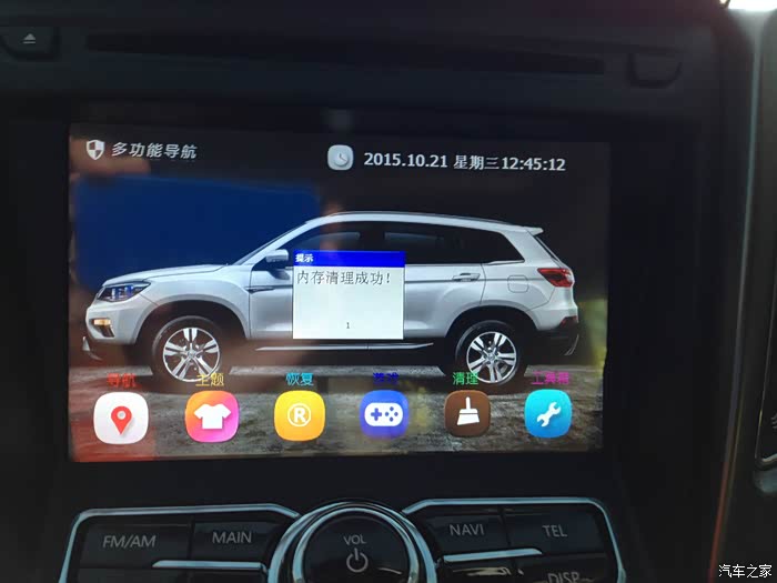

内存清理!

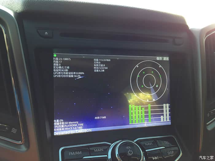

GPS卫星搜索功能!

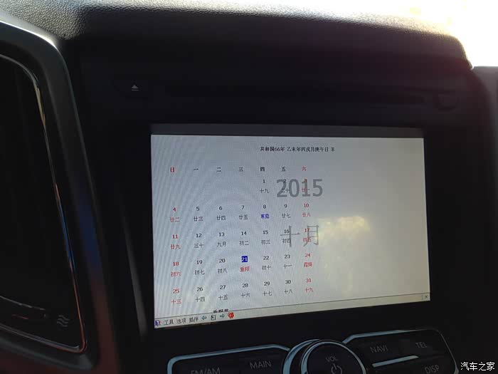

万年历

最后再讲一下我对一机多图和善领这两款软件的研究心得,暂时还只会更换背景!

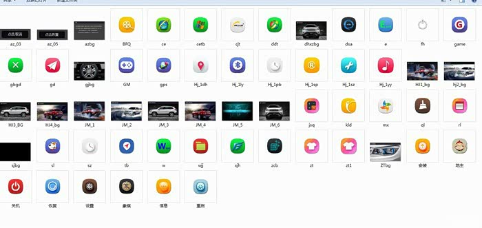

首先是一机多图背景的更换,把自己喜欢的图片拷贝到App/Skin文件夹下面,替换里面的dhxzbg、gjbg、HJ1_bg、hj2_bg、HJ3_BG、HJ4_bg、JM_1、JM_2、JM_3、JM_4、JM_5、JM_6、ZTbg十三个图片,注意文件原来的大小、格式!

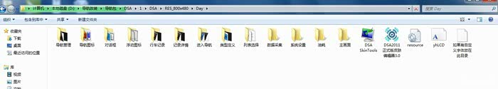

接着是善领的界面替换,把DSA/RES_800x480/Day文件夹里面的内容全部换成网上下载的文件!
