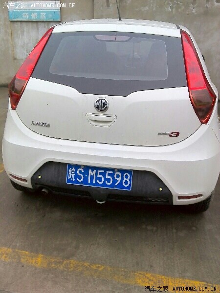

5.将LED灯的正负极连接到倒车灯的正负极亮就接对了,LED灯属发光二极管是单向导通的然后就将导线固定就大功告成了。上一张安装好的图:
牌照两边两点亮点就是灯了,挺亮的!
