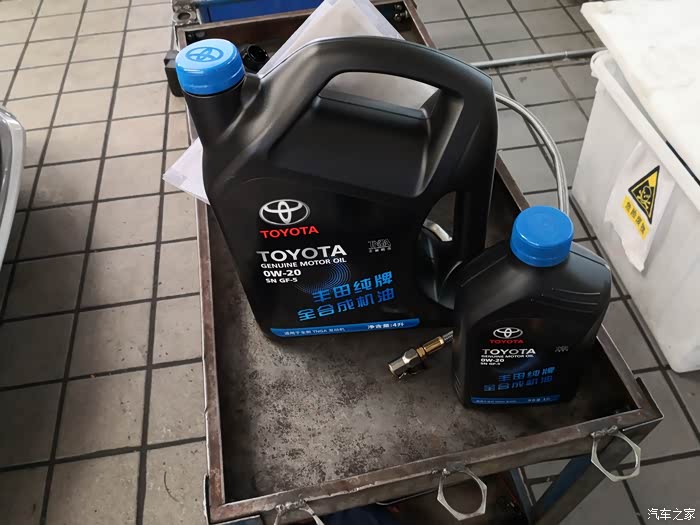

五月份去做的首检,八月中旬去做的首保,正常更换机油机滤,还给加了瓶燃油添加剂。
那个小瓶没有使用,带回来了,留着以后用吧。

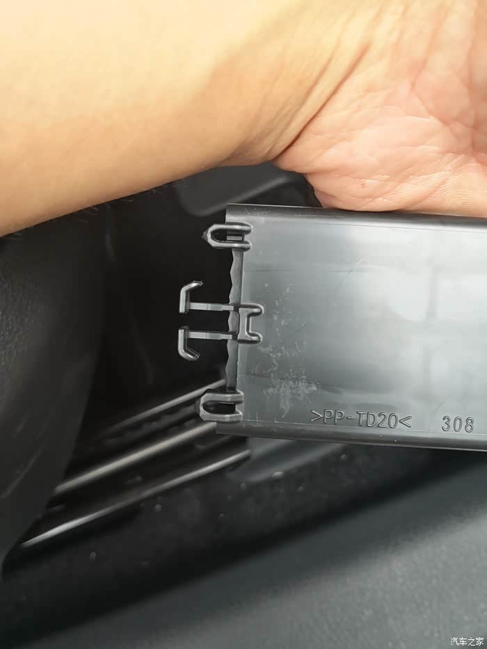

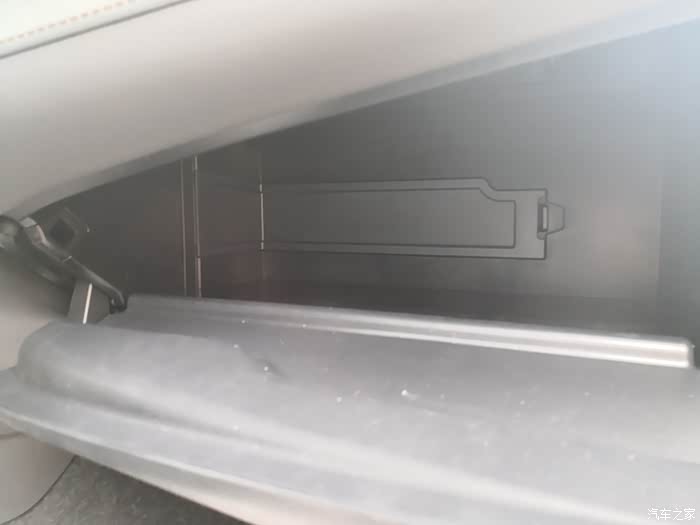

副驾驶手套箱里,直接搬动右侧的即可,非常容易取下来的。
打开第一层封罩或叫封板的样子

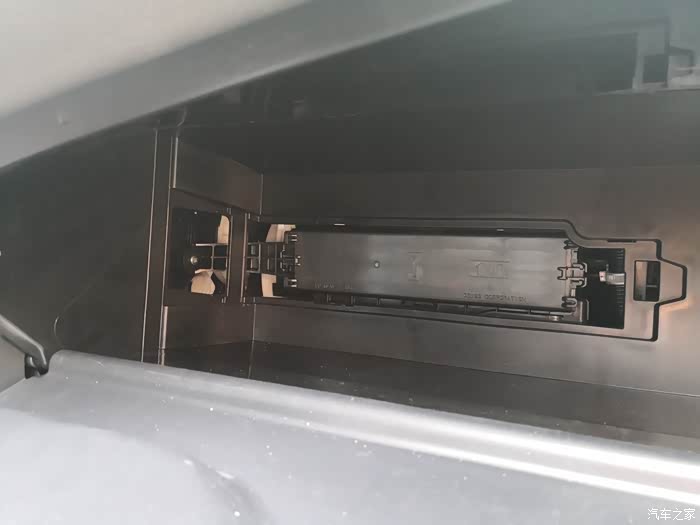

再用手去捏两侧的卡子,也比较容易取下
其实就是这样的结构,很简单,不会弄坏,也不需要借助工具即可取出。

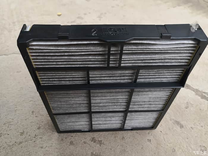

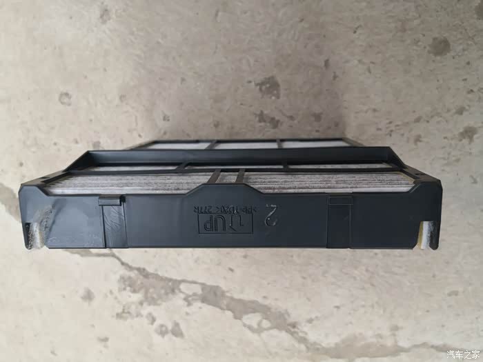

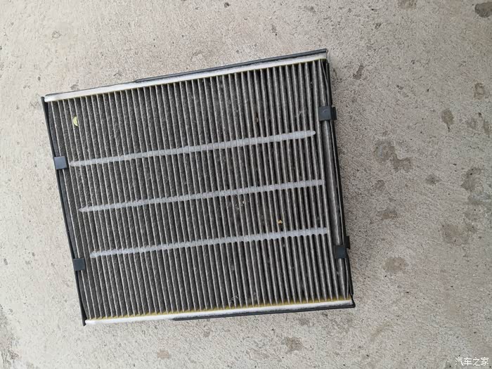

原厂的滤芯,还是比较脏了,跑了一万公里了,半年多,也该换新的

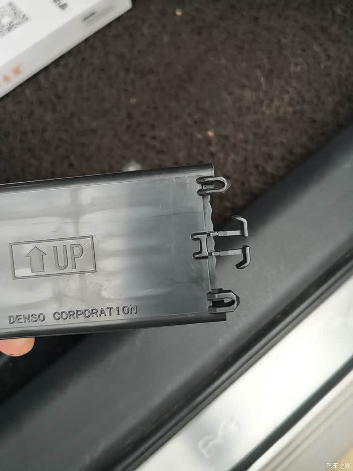

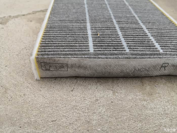

有标识的,不会装错,按照剪头方向安装即可
直接取下来就行了

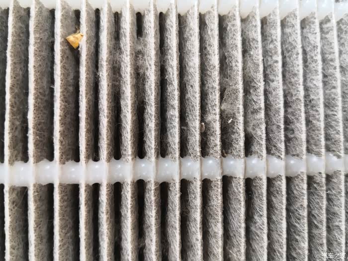

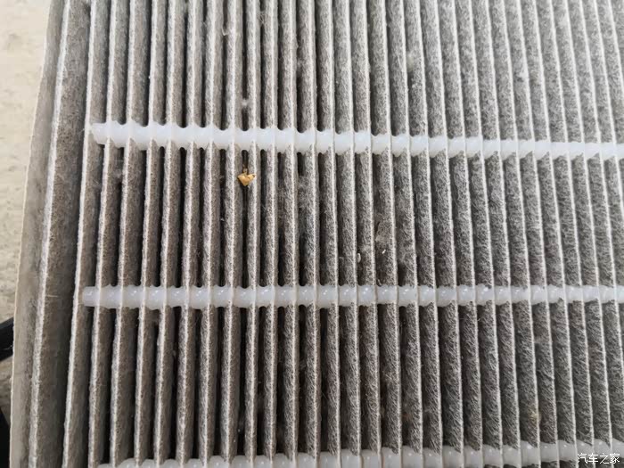

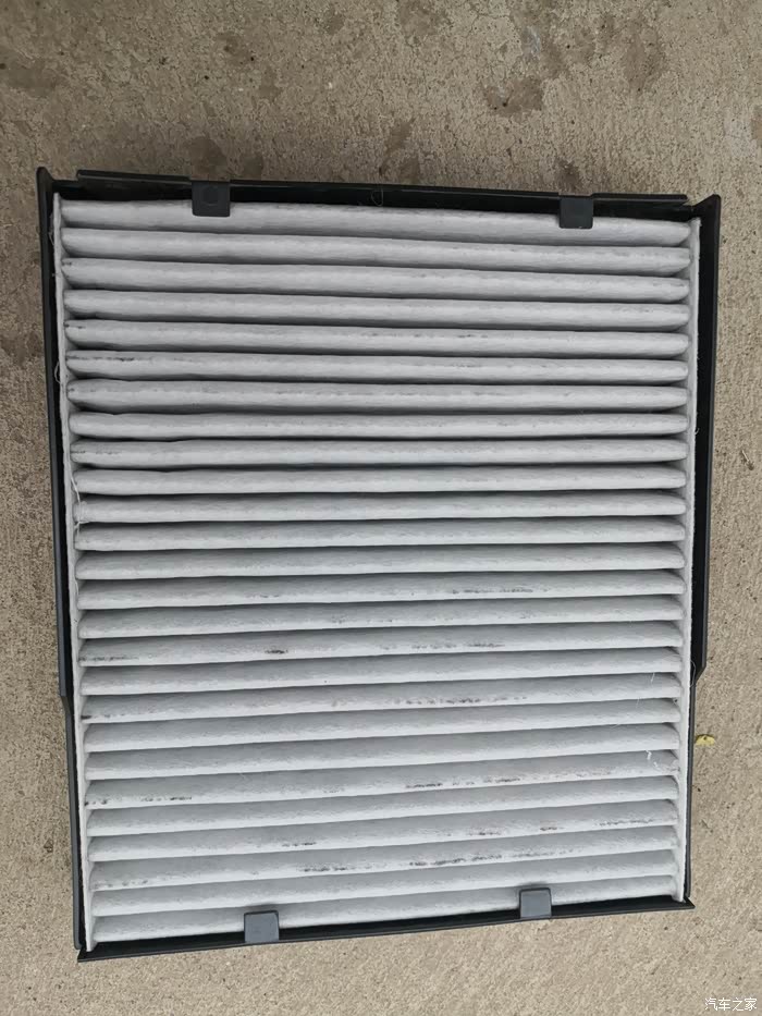

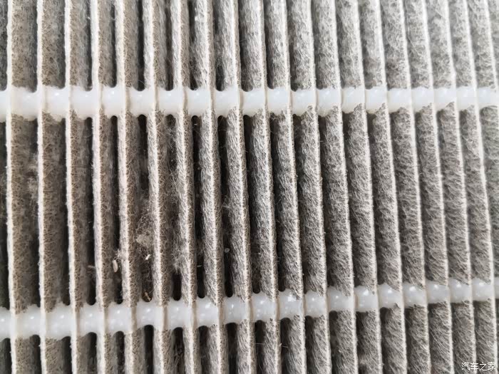

拍了几张近距离,看看脏不脏吧
以前的车基本是半年换一个,我都是自己更换,比较简单
脏!!!

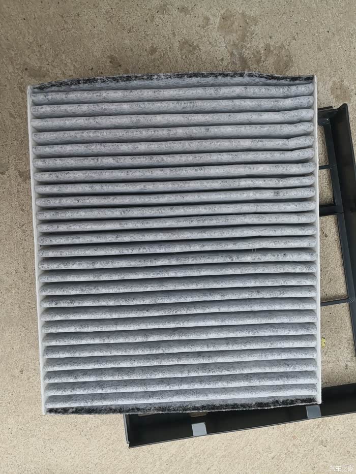

一直犯懒,昨儿趁着天气好,就换了个新的,毕竟老婆孩子一家子的健康呀。

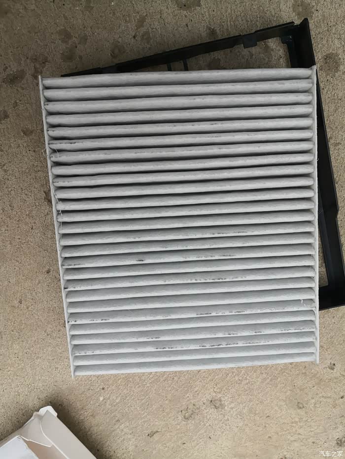

618买的这个,便宜,效果估计也都差不多吧
还凑合吧
好像是含活性炭的,有用就好!
按剪头方向安装进去,很合适
这个是那个换下来原厂的,就是按照剪头方向安装的。

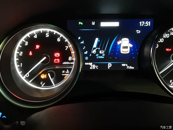

许久没有发帖子了,再发个油耗照片吧。
许久没有发帖子了,再发个油耗照片吧。
跑了一万多一点儿,油耗8.2个,和疫情期间的五六个油没法比,毕竟首堵的路况啊
