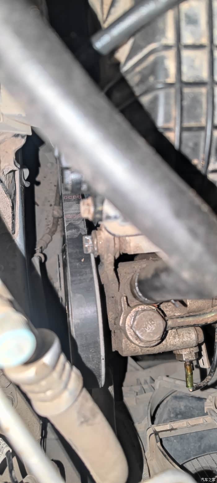

进入正题,先用千斤顶将副驾那侧打起来。然后先拆方向助力皮带,简称助力皮带。需要拆松三个螺丝,13,10的套筒。最明显的能看见的嘴前上的拧松,注意不是卸下来。在拧松调节松紧的螺丝。在正下方。第一次弄。支松这两个螺丝,纹丝不动。后来一直找螺丝,找不到。无意中用手摸到一个,在压缩机轮盘附近。大爷的,藏的深。一时发现不了。14的套筒套不进去。我的天。我想估计是15的。幸亏有15的梅花扳手。套进去拧松,而不是卸掉。
把助力压缩机往下一摁。倒下去了。轻松拿出皮带。这个轻松。

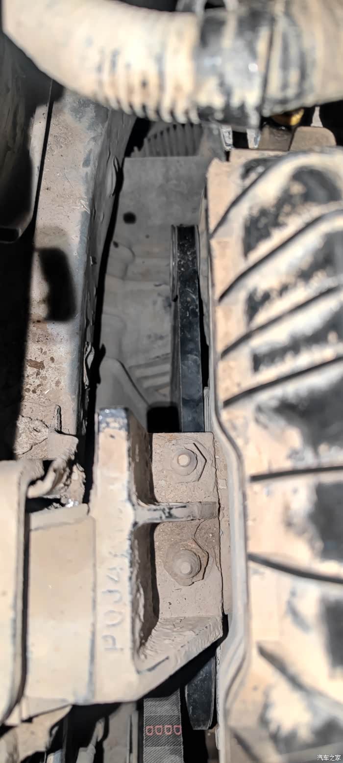

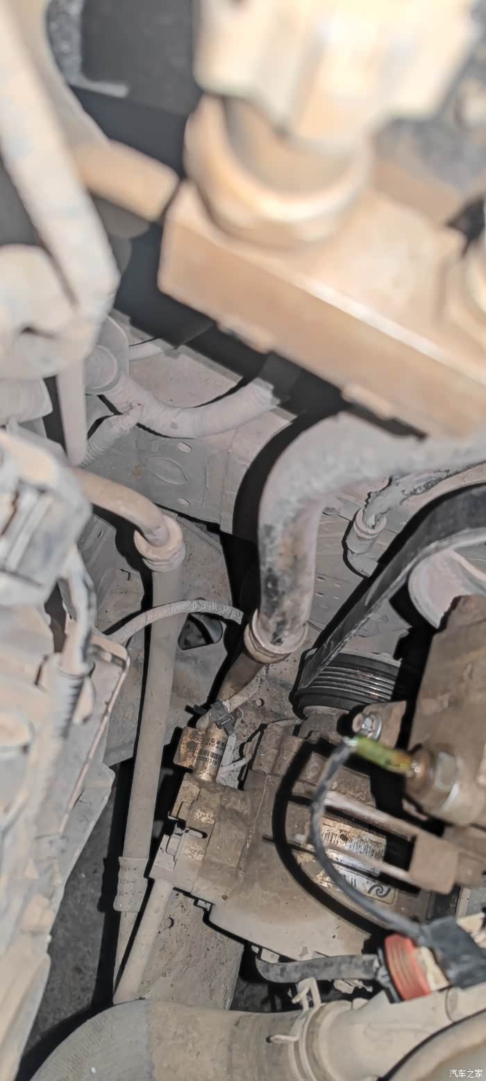

接着发电机皮带拆解,用13的套筒。提醒下。后面有一个螺丝打松。不是卸下来。调节松紧的松,要松很多。不然取不下来。这里就有点累人了。为啥了,11年没动过的螺丝。前面全是土。送到一半的时候。太紧了。拧不动了。不敢拧了,怕断了。然后又拧紧了一点。打了一点机油,又开始拧松,好紧。我也豁出去了。不管了。最后一直拧,拧了一会又很松了。发动机纹丝不动,啥情况,说明书上说三个螺丝。另外一个不知道在哪里?然后我爬到车下面,看到了一个连接的螺丝,13的套筒刚刚好,打松。不要卸掉。卸掉安装特别难受。我就是犯了这个错误。我提前提醒。
出来以后用手拉皮带让发电机往前走。发电机很听话,然后去掉旧的皮带,有点紧,慢慢来。

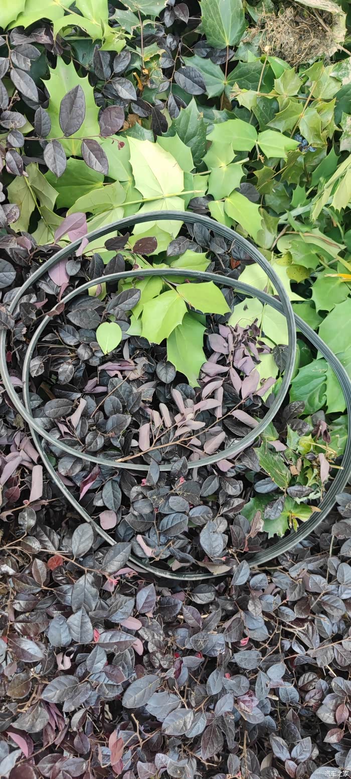

看了看就皮带。里面好多裂纹。然后就是装皮带环节。先装发电机皮带,从下往上套,套上发电机皮带轮,最后就是发动机上的那个轮,不知道名字,距离最近的。用手整个拔上去,到下面检查看套正了没有。紧接着将螺丝拧下不要上太紧。开始装助力皮带,从下往上,这个特别轻松。一下就套上了。

旧的皮带

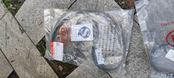

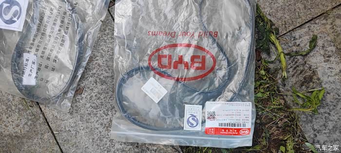

以前买的皮带,也是和原厂一样的。
新皮带
新皮带
新皮带
新皮带
